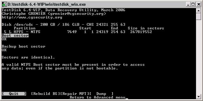

Festplatte nicht formatiert?
Das ist fertig.
Bootsektor wird als OK angezeigt.
Bstätige einfach jetzt bei Quit und beende Testdisk.
Starte den Computer neu und achte auf chkdsk.
Beende es wenn nötig.
Teile es mit.
Viele Grüße
Fiona

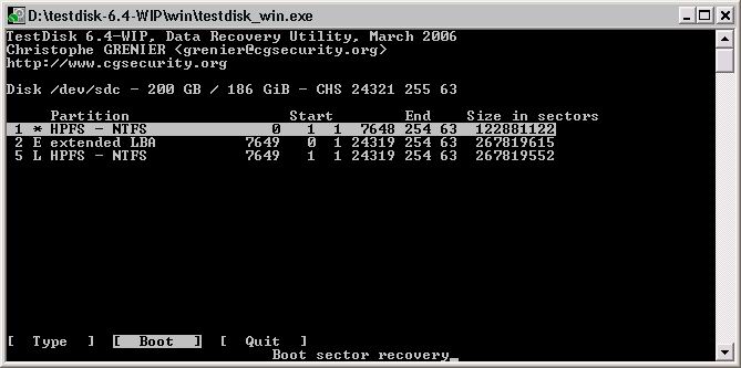

so nachdem hier schon so vielen geholfen wurde, reih ich mich mal in die hoffnungsvollen ein.
mein sys ist winxp pro sp2 nach ein crash komme ich jetzt nicht auf eine platte. folgendes erscheint
so dann hab ich mal hier gelesen und mit testdisk 6.4 ne analyse gestartet
die platte wird im BIOS richtig erkannt und auch in der Datenträgerverwaltung
es ist ein WD 200GB mit zwei partitionen 58GB und 127GB(diese ist kaputt) beide werden als fehlerfrei angezeigt.
Normal fehlen mir die Screens von Testdisk nach Alalyse und Proceed noch.
Ist aber nicht ganz wichtig.
Markiere mal nach der tieferen Suche Search! in Testdisk die letzte Partition ganz unten und teile mal ob mit p drücken deine Daten oder eine Fehlermeldung angezeigt werden.
Auch was am Screen ganz unten in der letzten Zeile steht.
Ist nur für Diagnosezwecke.
Deine Fehlermeldung hatten wir schon öfters.
War eigentlich immer im Zusammenhang das das Dateisystem beschädigt war.
Windows erkennt dabei nicht ob es sich um ein Laufwerk oder Wechseldatenträger handelt.
Testsdisk konnte dabei nichts reparieren da nach Analyse die Partition korrekt in der Partitionstabelle eingetragen war und der Bootsektor eigentlich auch gültig ist.
Ging daher weiter mit Datenrettungssoftware.
Infos dazu mal hier;
Link zu Datenrettungssoftware hier;
Freeware hat nicht immer gute Ergebnisse und ist deshalb kein Maßstab für eine Diagnose.

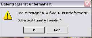

Hallo!
Ich habe leider mit den vorhergegangenen Beitragen NICHTS, aber auch gar nichts anfangen können. Die in den Screenshots angezeigten Dinge waren mir voellig unbekannt. Was solche Fehler betrifft, bin ich absolut unwissend.
Nun habe ich aber leider das Problem, dass wirklich auf einmal meine extra Festplatte, die meines Wissens nach weder auf Slave noch als Master eingestellt ist, weil sie bei Slave nicht nutzbar war, nicht mehr aufrufbar ist, wo ich gerade eben, vor dem PC Neustart, noch Urlaubsfotos drauflud!! Und auch sonst befinden sich dort zahlreiche, wichtige Dateien, die ich nie sicherte, weil es zu viele waren und ich (scheinbar naiverweise) an die "ewige" Bestandhaftigkeit der Extraplatte glaubte...
Nun habe ich als keinen Zugriff mehr und mein PC ist sowieso am "Sterben". Er ist unglaublich langsam geworden, was das Hochfahren betrifft, obwohl ich ihn gar nicht so lange her ganz Plattmachte. Saemtliche einfache Befehle brauchen einige Sekunden laenger als ueblich und das scheint auch nicht mehr normal.
Ich moechte daher fragen, ob es noch moeglich ist, "D" zu retten und wenn ja, wie?? :mad: :confused_alt: :( Bitte um gaaanz schnelle Antwort, und entschuldige, wenn ich einige Beitraege uebersehen habe und genau so was schon gestellt wurde.
PS: Die FAQ hierzu habe ich zwar gesehen, doch ich habe wirklich keine Ahnung, welcher Loesungsvorschlag bei mir angemessen ist. Es ist mehrmals die Rede von Festplatten, die unformatiert scheinen.

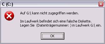

*meld* ich hab auch den fehler von wegen festplatte nicht formatiert auf meiner ganzen platte G
ich habe nix draufinstalliert oder ähnliches , hab einfach nur normal gearbeitet und plötztlich gingen paar dateien auf der HDD nimma ... nach nem reboot war die ganze platte weg ( also er wollte sie formatiern )

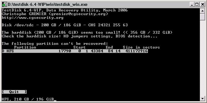

Hier ein screenshot von testdisk ( hab schon alles analysed aber ich komm net weiter )
nachm analyse :
nachm search:
//Es wird wohl allgemein für alle besser sein sich einen neuen Thread zu erstellen.
Bei mehreren Fällen hintereinander kann wohl sehr schnell die Übersicht verloren gehen.
@ `basTi
Sieht so aus das du ein 48bitlba-Problem hast.
Deine Festplartte wird nur mit 137 GB erkannt.
Dabei kann sicherlich auch starker Datenverlust auftreten.
Du solltest dazu mindestens je nachBetriebssystem Servicepacks und wenn nötig bei W2k auch den EnableBigLBA-Patch installieren.
Infos dazu hier;
http://www.cgsecurity.org/wiki/Merkmale_von_Betriebssystemen
Wenn die Festplatte dann voll erkannt wird und es immer noch Probleme gibt teile es mit.
Ist auch möglich das ich dir einen eigenen Thread erstelle, damit der Hinweis mal so stehen bleibt.
Viele Grüße
Fiona
