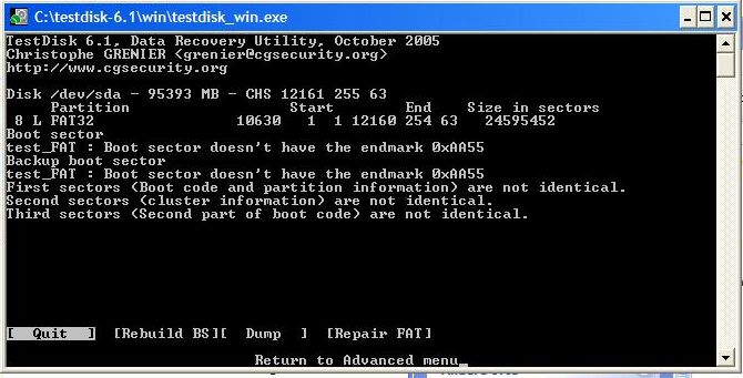

da Windows plötzlich meine Datenpartition nicht mehr erkannte ("Datenträger ist nicht formatiert"), bin ich auf die Suche nach Forenbeiträgen gegangen und habe diesen Beitrag gefunden. Habe mir gleich Testdisk geladen und er zeigt mir einen defekten Bootsektor an. Da das Programm nur Rebuild BS anzeigt habe ich mich nicht getraut es auszuführen. Deshalb wäre ich für jeden Rat dankbar. Ein Screenshot ist auch dabei.
Vielen Dank.
body1982
Vielen Dank.
body1982
F
Fiona
Bei dir ist der Bootsektor degfekt und der Backupsektor auch.
Bei beiden ist die Signatur ungültig das der ausgeführt werden kann.
Oftmals laufen die Sychron und daher kann es schon vorkommen das es beide betrifft.
Da beide defekt sind wird dir nur die Option Rebuild BS angeboten um einen Versuch zu machen einen neuen gültigen zu schreiben.
Geht dann folgendermaßen mit dem Versuch einen neuen Bootsektor zu schreiben weiter;
Gehe mit dem Pfeil auf das Menü Advanced und bestätige mit Enter.
Deine betroffene Partition muß ausgewählt sein.
Bestätige dann bei [Boot].
Gehe auf [Rebuild BS].
Das sollte nur oder höchstens einige Minuten laufen.
Wenn es länger braucht (Stunden etc.) ist es ein Hinweis auf ein beschädigtes Dateisystem.
Breche dann ab.
Dann hilft nur Datenrettungssoftware.
Es ist gefährlich einen defekten Bootsektor zu schreiben.
Wenn es normal durchläuft siehst du hinterher das Menü [ List ].
Bestätige dort bitte mit Enter.
Schaue ob dort deine Dateien angezeigt werden.
Ist ein sehr wichtiger Hinweis, daß der Extrapolated Bootsektor (so heißt der neu geschriebene) das Dateisystem richtig erkannt hat und somit auch die Dateien anzeigt.
Beende das Menü List dann einfach mit q drücken.
Dann siehst du bei Rebuild BS auch das Menü Write.
Gehe da nur drauf wenn du deine Dateien gesehen hast.
Wenn du bei List ein Error gesehen hast anstatt Dateien bestätige bitte auch nicht bei Write.
Ansonsten kannst du bei Write mit Enter und y bestätigen.
Starte im Fall neu und überprüfe das Ergebnis.
Achte auf jeden Fall auf chkdsk.
Führe daher erstmal kein chkdsk aus.
Die Partition ist beim nächsten Systemstart vorhanden.
Bei einem Fehler im Dateisystem kann daher Autochk (chkdsk) kommen.
Beende chkdsk damit es erstmal keine Änderungen an deine Daten vornimmt.
Geht normalerweise innerhalb von 10 Sekunden durch Tastendruck.
Dann hast du immer noch die Möglichkeit die mit Datenrettungssoftware ohne Änderung durch chkdsk wiederherzustellen.
Viele Grüße
Fiona

Hallo Fiona,
vielen Dank erstmal für deine rasche Antwort. Leider hat Rebuilt BS nicht geklappt, es wollte danach nichtmal mehr Windows starten. Zum Glück bin ich noch in den Abgesicherten Modus gekommen und hab mit Restorer 2000 die Daten retten können. Nachdem ich die Partition neu formatiert hab, ging auch Windows wieder.
Vielen Dank.
body1982
Vielen Dank.
body1982

Liebe Fiona
meine Festplatte braucht dein umfassendes Wissen. Die Festplatte war im Computer meines Mannes. Auf einmal wollte der nicht mehr booten. Habe also die Festplatte als Slave in meinen Computer eingebaut. Anscheinend sind da zwei Partitionen drauf. (Hatte Laufwerk E und F). Bei E kam "Datenträger nicht formatiert". Auf F war nur der Windows Ordner. (Auf der Festplatte sind zwei Betriebssysteme (XP und XP Professional).
Schicke dir die Screenshots, ich hoffe man kann zumindest die Daten retten
LG
Manu
LG
Manu

@ torstenw
Wenn ich mir die Bilder anschaue finde ich so keine Fehler.
Kann vielleicht auch eher ein Problem mit dem Zugriffsrechten sein das auch schon Laufwerke als Raw angezeigt hat..
Überprüfe es bitte mal.
Einmal Infos hier;
https://www.computerbase.de/forum/t...rlorenen-bilder-gefunden.197642/#post-1924791
Und hier;
https://www.computerbase.de/forum/t...t-aber-daten-beschaedigt.190120/#post-1853627
Teile es mal mit.
@ lionee
Bei dir ist bei der ersten Partition der Bootsektor (Partitionssektor) defekt.
Ich gehe jetzt von deinen letzten Screen aus.
https://www.computerbase.de/forum/attachments/search-bmp.47280/
Alle drei Partitionen stehen auf D=deleted (gelöscht).
Ist der Buchstabe ganz links bei der Partition.
Der Grund es wurde noch eine dritte Partition gefunden die die anderen überlappt.
Zwei Partitionen können aber nicht den gleichen Platz belegen.
Daher muß man die für eine Wiederherstellung manuell setzen.
Setze mal die Partition mit dem Links oder Rechtspfeil auf der Tastatur wenn nötig auf * Stern (für primär aktiv bootfähig ist der Buchstabe ganz links bei der Partition).
Setze die unterste Partition auf L für logisches Laufwerk.
Bestätige dann mit Enter.
Gehe auf [Write].
Bestätige dort mit Enter, y und Ok.
Bei dir ist der Bootsektor defekt.
Daher kommt da noch ein Menü Boot.
Wenn es kommt bestätige dort nur mit [Backup BS].
Beende Testdisk und starte den Computer neu.
Wichtig!
Wenn chkdsk bei Systemstart kommen will, beende chkdsk erstmal.
Geht innerhalb von 10 Sekunden durch beliebigen Tastendruck.
Überprüfe das Ergebnis und teile es mit.
Viele Grüße
Fiona

Die erste.
Du hattest mitgeteilt das da Windows drauf ist.
Daher primär aktiv setzen mit Stern.
Dier dritte ist ein logisches Laufwerk und sollte daher L sein.
Mache bei der mittleren auf keinen Fall was.
Die muß auf D bleiben da die andere Partitionen überlappt.
Viele Grüße
Fiona

hab ich gemacht, aber irgendwie hab ich das mit dem bootsector verpasst, hab dann das bekommen (s. Anhang). mir wurde auch mitgeteilt ich soll neu starten. soll ich oder soll ich das mit dem write nochmal probieren? (hab gleich nochmal ne analyse gemacht, die suche sieht wieder genauso aus)
F
Fiona
Setze bei deinem letzten Bild die erste Partition auf Stern und die dritte ganz unten auf L.
Setze mir dann einen Screenshot.
Du kannst die Partitionen wenn die markiert sind auch mal auf deine Daten untersuchen.
Drücke einfach p.
Zurück kommst du wenn du q drückst.
Teile es mal mit.
Viele Grüße
Fiona

F
Fiona
Genau!
Jeder Tastendruck ist hier beschrieben.
Bestätige bei Write jetzt mit Enter, y und Ok.
Wenn es kommt bestätige dort nur mit [Backup BS] auch mit Enter, y und Ok..
Wichtig!
Viele Grüße
Fiona

F
Fiona
Ja genau das ist richtig.
Bestätige bei [Backup BS] bitte auch mit Enter, y und Ok.
Viele Grüße
Fiona
