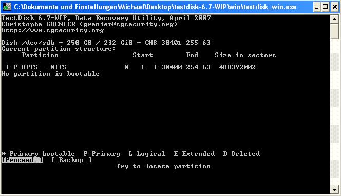

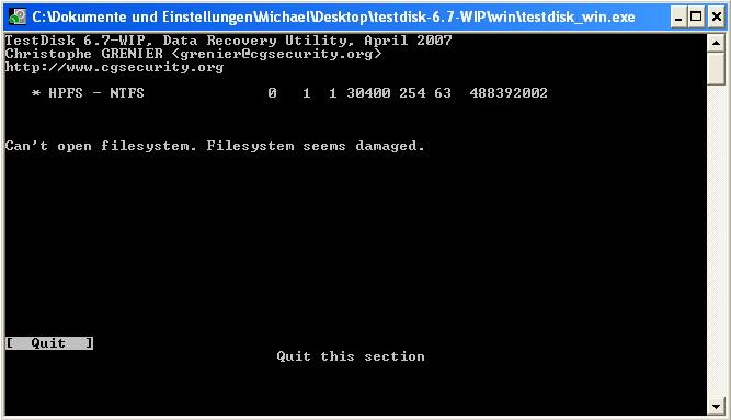

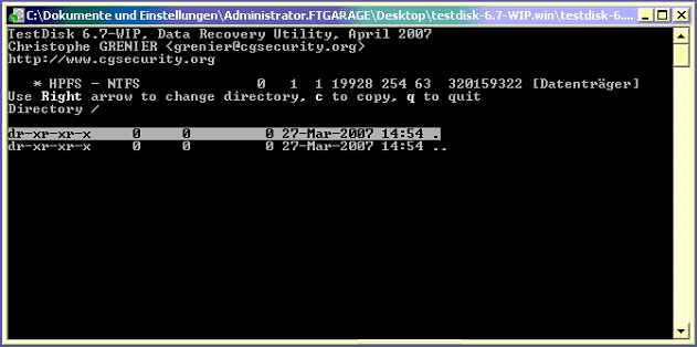

So ich habs mal genau nach den Anleitungen befolgt.
Wenn ich dann bei der betroffenen Partition auf p drücke kommt die Fehlermeldung:
"Can't open filesystem. Filesystem seems damaged."
Was soll ich jetzt am besten machen?
Danke schon mal.
Grüße Crunch

Deine Partitionsstruktur stimmt!
Auch Bootsektor ist in Ordnung!
Deutet daher auf das Dateisystestm hin.
Ein Versuch einer Reparatur mit chkdsk Laufwerk: /r über Start / Ausführen / cmd solltest du dir gut überlegen.
Siehe Infos im Link zu Datenrettungssoftware im letzten Post.
Viele Grüße
Fiona

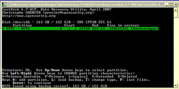

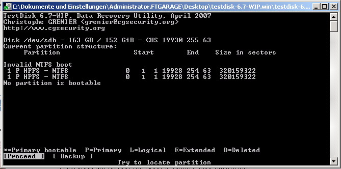

danke für die schnelle antwort, alles wie gewollt ausgeführt! Bei 1. Analyse keine Partition gefunden.
Bei 2. Analyse (tiefer) Partition gefunden aber beim Dateisystem nur die beiden Verzeichnisse (./&../) angezeigt bekommen.
Anhänge: Die gewünschten Screens

Dein Laufwerk sieht wie frisch formatiert oder leer aus.
Auch kann bei einem 48bitlba-Problem Datenverlust entstehen.
Mache mir mal eine Diagnose mit Datenrettungssoftware in der Testversion, damit du eine Übersicht über den Zustand deiner Daten erhältst.
Mache wie beschrieben einen Sektorscan, da der genauer ist.
Das bedeutet wähle die Festplatte und dnicht eine Partition aus.
In Restorer2000 scanne mal mit dem runden Icon die Festplatte komplett!

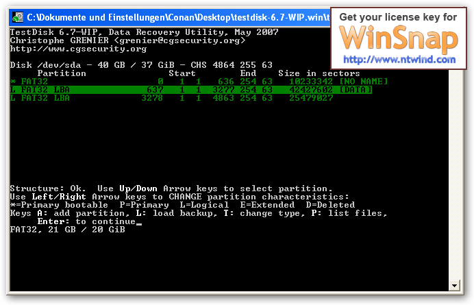

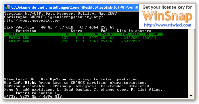

ich habe das Problem das in Windows XP bei einer Partition angezeigt wird "Festplatte ist nicht formatiert". Hab jetzt schon versucht etwas mit testdisk rauszubekommen. Ich kann mir die Daten auch über Testdisk anschauen. Weiß leider net wo ich Bilder hochladen kann. Hoffe das mir trotzdem jemand weiter helfen kann.
Oh da war ich wohl bissl blind^^ :freak:
Also hier ein paar Bilder dich ich gemacht habe, hoffe man kann was mit anfangen.

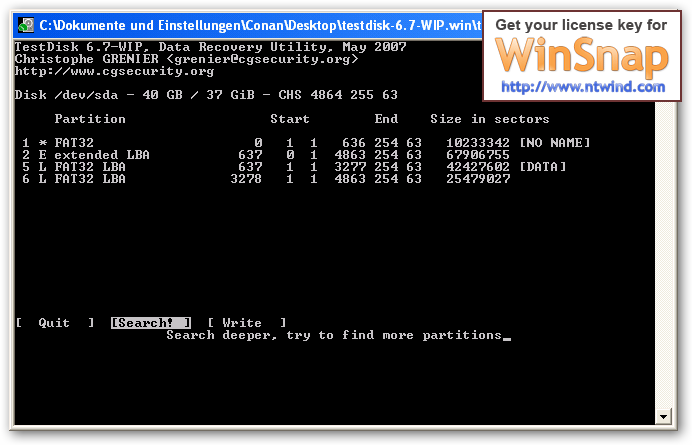

Könntest du am letzten Screen bei Search! mit Enter bestätigen und fertiglaufen lassen?
Setze mir dann den Screen.
Ich habe bisher keinen Fehler gefunden
Markiere dann mal deine betroffene Partition und drücke p ob deine Daten oder eine Fehlermeldung angezeigt wird.
Teile es mit.
Viele Grüße
Fiona

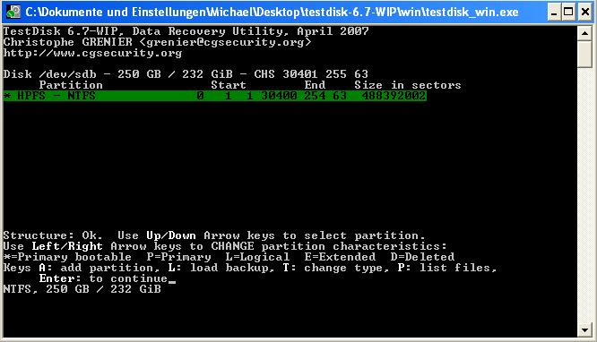

Jo mit p werden mir die Dateien und Verzeichnisse angezeigt. Also die Festplatte scheint auch langsam dem Ende entgegen zu gehen den Geräuschen nach zu urteilen. Will einfach noch Daten dieser letzten Partition retten. Hier mal noch das Bild nach dem search
