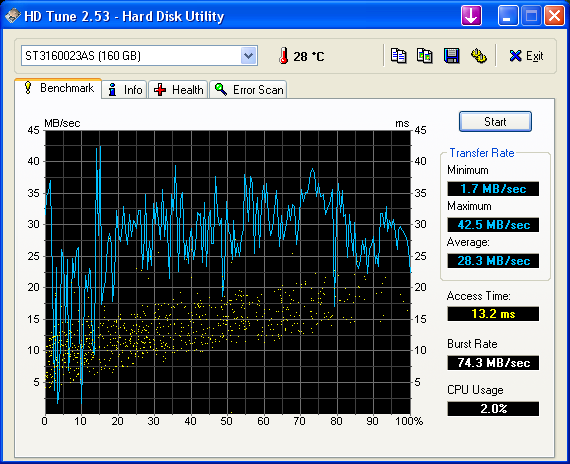

hallo!
ich habe ein massives problem, dass ungefähr so aussieht:siehe bild im anhang.
der datentransfer liegt bei 4 mb/sec maximum. Ich brauch wohl nicht zu erwähnen, dass mein system daher im zeitlupentakt arbeitet. Woran kann das liegen ? bis vor zwei tagen war noch alles in ordnung. Die Hdd ist auch noch nicht so alt (3 Jahre). der quickscan mit hdtune ergab, dass alles in ordnung ist?
Wie kann ich rausfinden, was nicht in ordnung ist?
hilfe dringend erbeten
danke für alle vorschläge

Poste mal noch die Info und Health-Spalte.
Denn noch wäre auch denkbar, das die Festplatte in einem PIO-Übertragungsmodus arbeitet (würde auch die hohe CPU-Last erklären). Sollte es so sein, könnte man dies im BIOS oder mittels aktuellerer Chipsatztreiber versuchen zu ändern.
Solange die Sache mit dem Übertragungsmodus nicht geklärt ist, würde ich auch einen Defekt der Festplatte noch ausschließen wollen. Denn immerhin zeigt die Festplatte 3 typische Verhaltensmuster:
  1. Die Datenrate ist über die gesamte Festplatte konstant niedrig. Im Regelfall fällt die Performance nach hinten hin mehr oder weniger stark ab. Auch bei einer "beschädigten" Festplatte müsste diese Tendenz wenigstens zu erkennen sein. Die Ausreißer, die sich die Festplatte ab und an mal nimmt sind übrigens völlig normal: das sind die Zugriffe auf die Festplatte von anderen Programmen, während der Benchmark läuft. Dadurch "teilt" sich das ganze dann auf.
  2. Die CPU-Last beträgt annähernd 50% - schlichtweg viel zu viel für aktuelle Protokolle wie UDMA. Bekannt ist diese hohe Rechenlast nur von älteren Protokollen wie PIO - welche auch nur so geringe Datenraten bieten, wie du in deinem Benchmark erhälst.
  3. Die Zugriffszeit ist für eine herkömmliche Festplatte völlig im grünen Bereich - dies ist eine Protokoll-unabhängige Größe, und wie gesagt völlig ok. Die Festplatte an sich ist also noch auf der höhe der Zeit.

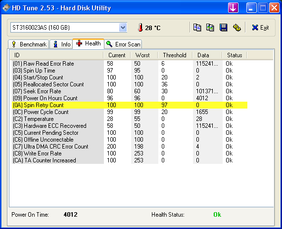

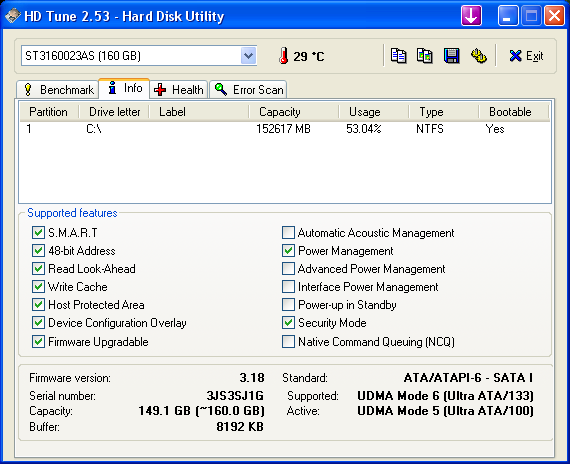

ok, hier noch mal die anderen screenshots.
die anschlüsse sind ok - habe ich gleich als erstes überprüft.
Mh... "schade". Laut Screen läuft die Festplatte im UDMA-Modus, nicht im PIO. Und ein SMART-Wert wird als zu viel des guten angesehen. Deine Festplatte musste mehrmals hochfahren, um korrekt Daten zu liefern. Also würde ich nun langsam aber sicher Backups anfertigen - auch wenns ne Ewigkeit dauern wird ;)
Könntest trotzdem mal probieren im BIOS die Optimized Defaults zu laden. Eventuell machen ja auch andere Sachen Probleme.
versuch sie mal erst in den PIO-modus zu versetzen und sie dann nach einem erneuten boot wieder in den UDMA-modus zurück :) vlt stimmt da was nicht. und schau mal im bios, vlt ist da eine festplattenoption ausgeschaltet
also das mit dem PIO mode ändern bringt nichts. Egal, was ich im BIOS auch einstelle, HDTune sagt mir immer, dass ich im UDMA mode bin.

so... ich hab jetzt mal ein (sehr) altes registry backup geladen. und jetzt sieht hdd tune folgendermaßen aus (siehe anhang).
das gibts doch nicht, oder ?
was haltet ihr davon - sind diese werte für eine seagate barracuda 160 GB (ca. halb voll) SATA 7,2 krpm normal ??
Wo liegt hier der hund begraben ? - das problem ist nämlich, dass mit dieser registry die hälfte meiner proggis nicht klar kommt - ich erhalte dauernd fehlermeldungen.
was ist da los?
kann mir einer vll sagen, wie ich dem fehler auf die schliche komme ? ich weiss echt nicht, wo ich anfangen soll, zu suchen
Was steht denn im Gerätemanager für ein Übertragungsmodus? Das sieht wirklich wie schon gesagt sehr nach PIO-Modus aus (vorallem, da es nach dem Zurückspielen der Registry wieder funktioniert - der Übertragungsmodus wird in der Registry gespeichert)

mir ist noch etwas aufgefallen: irgendein tool, hat mir vorher gesagt, dass meine hdd UDMA6 unterstützt - im BIOS kann ich nur bis auf UDMA5 gehen. Hat das was zu bedeuten ? Andererseits, als ich damals (vor einem jahr) das system aufgesetzt habe, habe ich alle möglichen benchmarks gemacht - auch hdd. da ist mir nichts negatives aufgefallen ...
