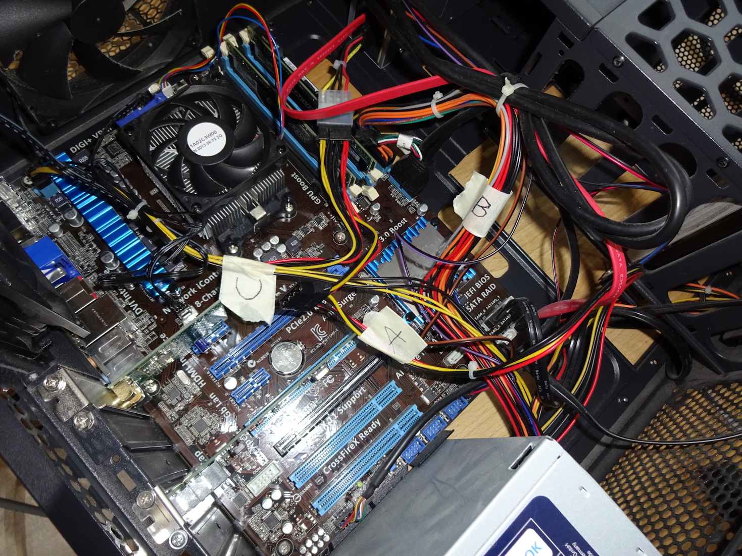

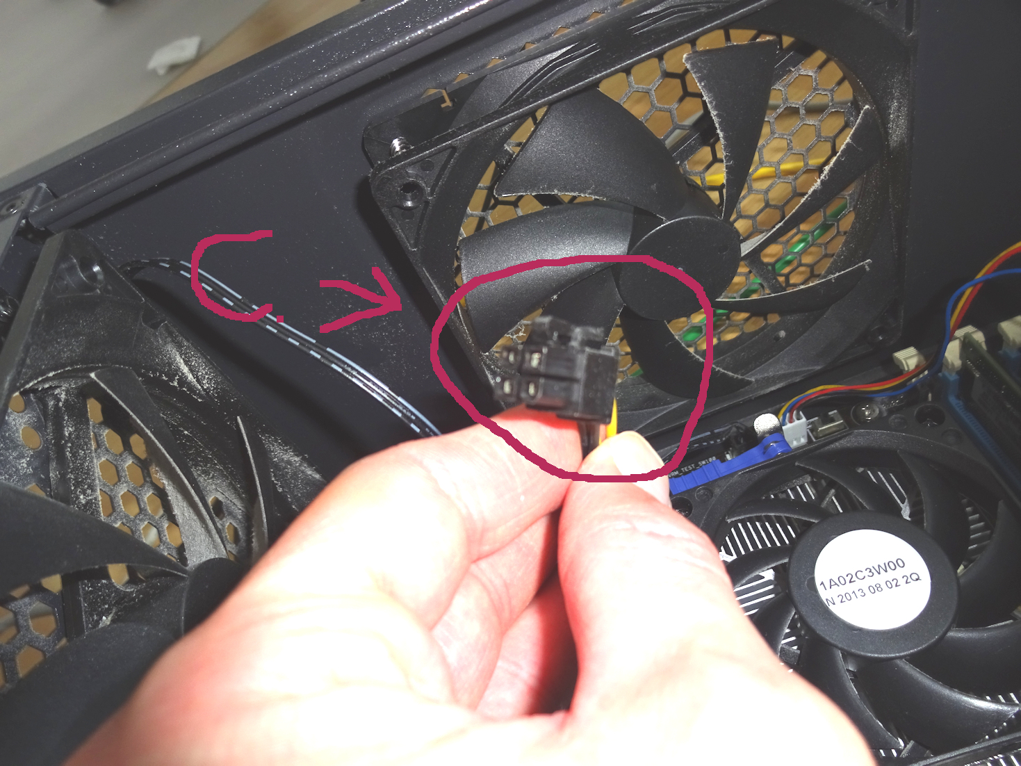

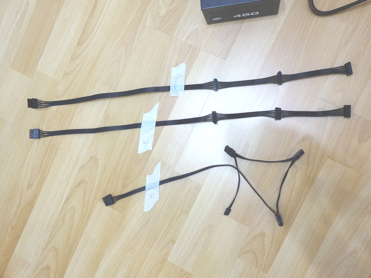

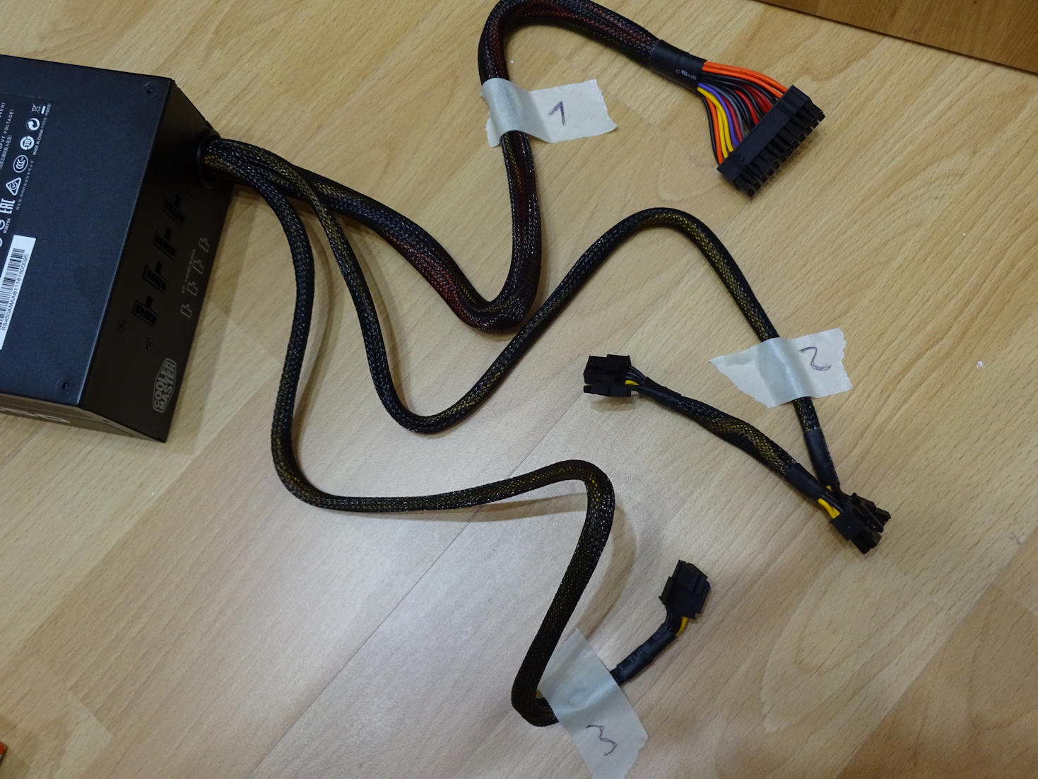

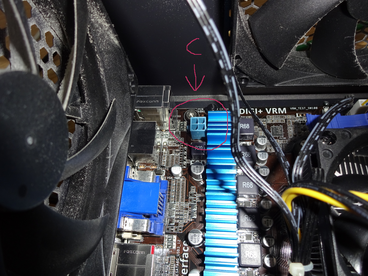

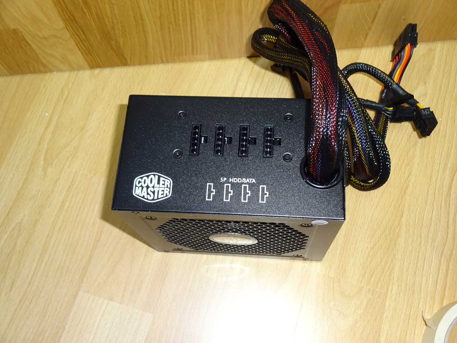

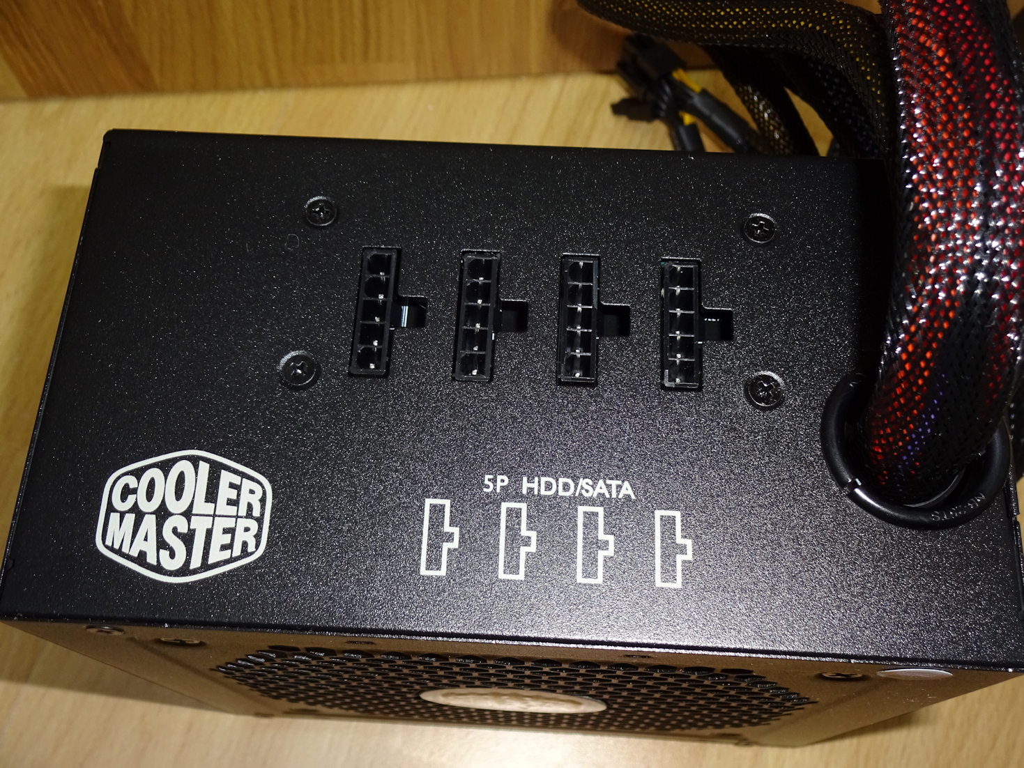

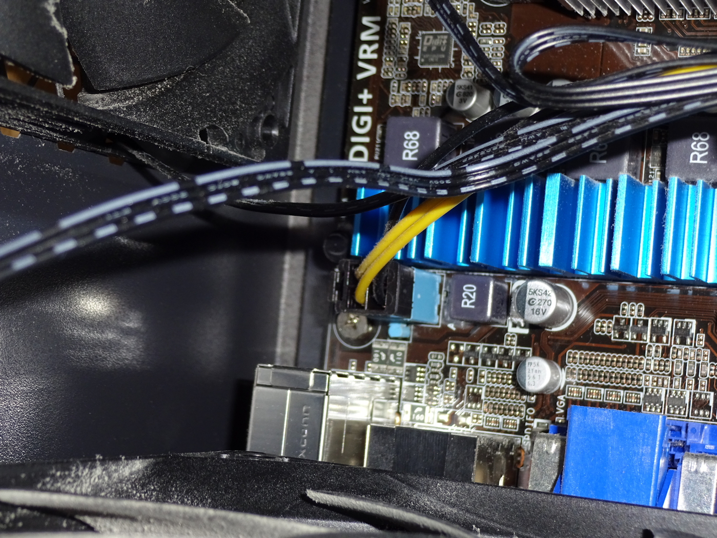

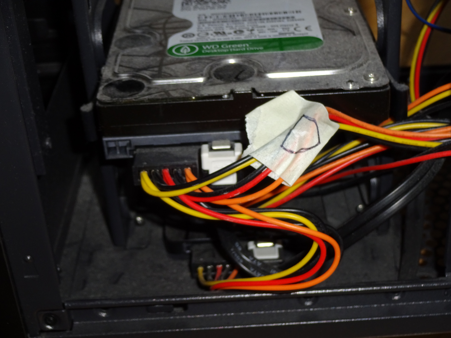

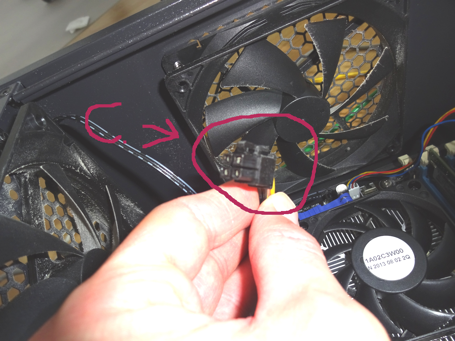

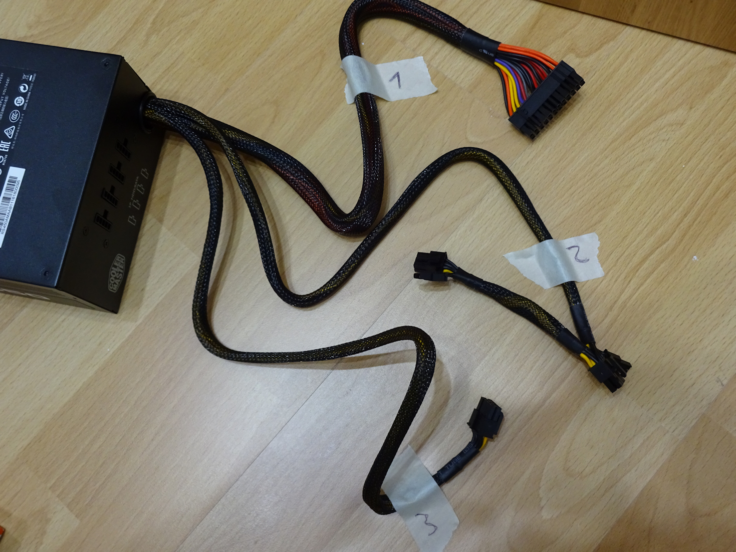

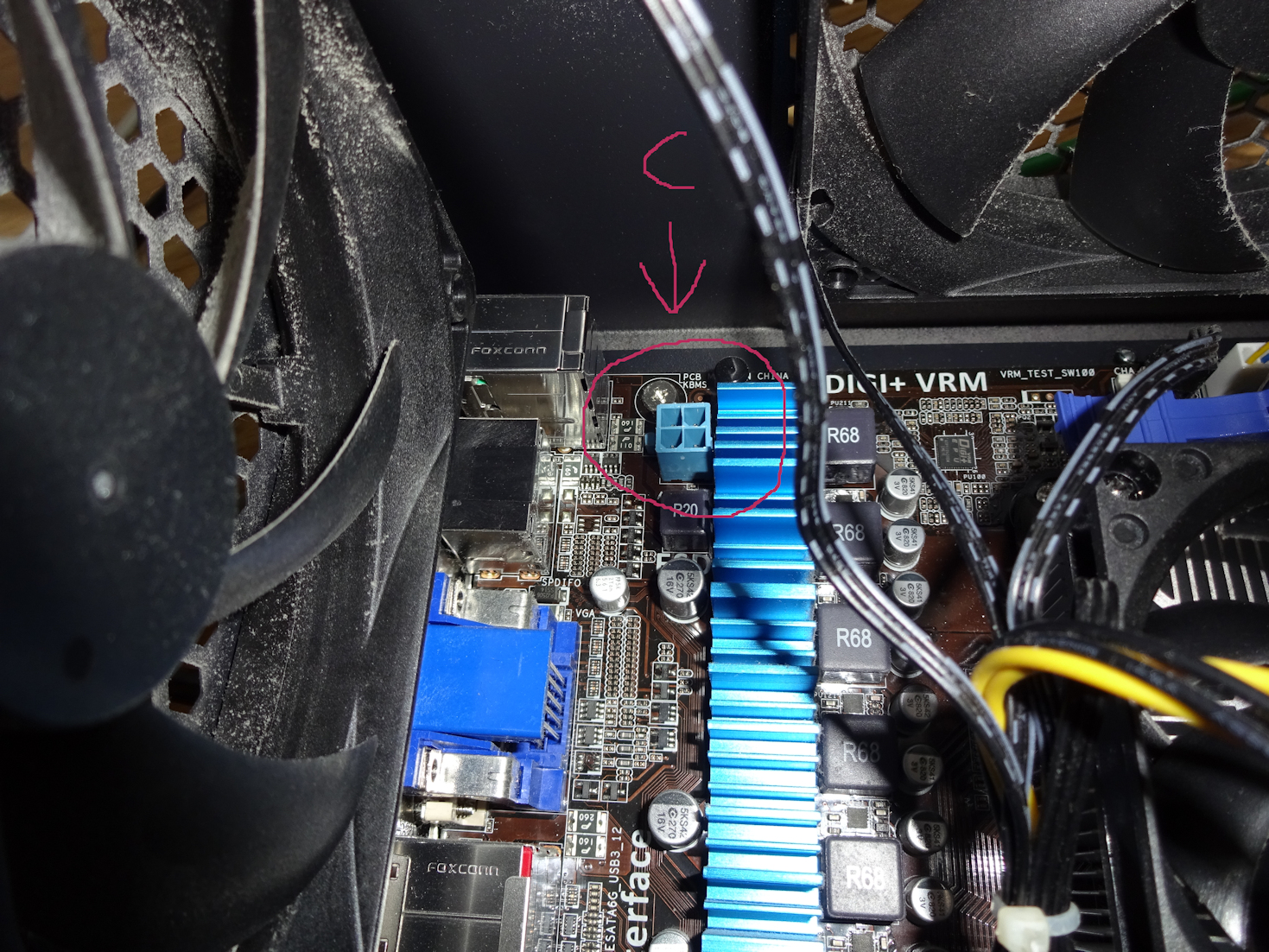

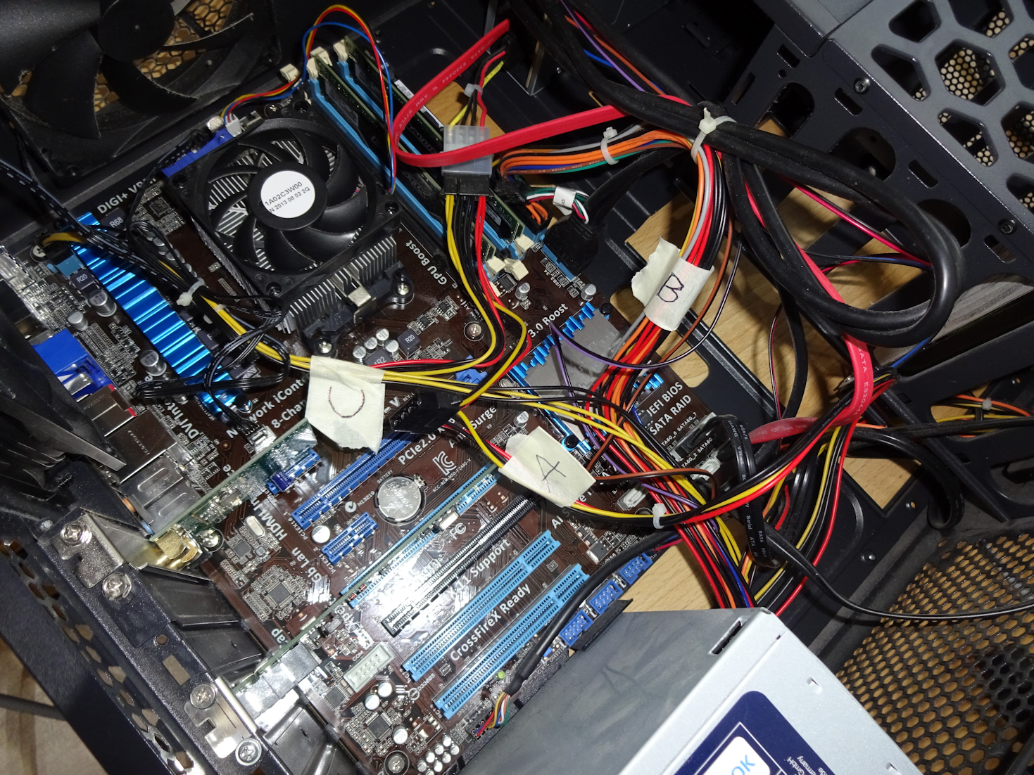

Die Kabelverbindungen vom neuen Netzteil habe ich mit 1,2,3, etc. markiert und die vom alten im PC mit A,B,C, etc. Dann kann man sich besser verständigen über welches Kabel wir genau sprechen. Nach Durchsicht aller Kabel hat sich herausgestellt, dass für die Kabelverbindung "C" beim neuen Netzteil kein passender Verbindungstecker vorhanden ist. Der Kabelanschluss im PC ist ja hier Quadratisch angeordnet und da gibt es kein passendes Gegenstück beim neuen Netzteil. Gibt es eventuell so einen Stecker zu kaufen? Dürfte ja nicht teuer sein, oder?

Doch den Stecker "C" gibts sicher, meist steht P8 drauf. Der ist eben bei neueren Boards 8-polig, bei dir noch 4 polig am Mainboard. Dann steckst den einfach drauf und die anderen 4 sind halt nicht angeschloßen. Wenn man ihn ohne Gewalt drauf steckt, dann ist das auch verpolungssicher.
Ach ja: in deinem Fall ist das entweder Kabel 2 oder 3. Jenachdem welches passt (schau einfach die Kabel an, da sind manche Pins eckig, manche abgerundet.
So nochmal genauer geschaut: Ans Mainboard gehört der, auf dem CPU steht.
@rg88
Es ist Kabel "3" was ich auf den Stecker "C" stecken kann. Es steht auf dem Kabel "3" auch "CPU" drauf.
Für das Kabel "2" habe ich gar keine Verwendung.
Ich müsste dann für die anderen Verbindungen (2 Festplatten) das Kabel "4" oder "5" nehmen.
Wäre das OK so?
Ich frage mich, weil dann ja praktisch 1 Steckkabel vom NT und 2 feste vom NT verwendet werden.
Konflikte kann es dabei nicht geben, oder?
Wo es reinpasst ist es richtig ;) dafür sind die Stecker genormt. Die Kabel kannst du verteilen am netzteil wie du lustig bist, außer es steht in der Anleitung was anderes dabei. Die festen Kabel sind eben Kabel die an quasi jeden PC angeschloßen werden müssen. (wenige exotische Ausnahmen gibt es da natürlich). Sowas nennt man teilmodular. Modular steckst du dann einfach dazu, was du an Anschlüßen brauchst und wie sie dir halt von der Länge und Lage der Komponenten her passen.
Das ist wirklich kein Hexenwerk, auch wenn manche hier im Thread das als eine hohe Kunst betiteln :rolleyes:
und ja, 4 oder 5 nimmst für die HDD und sonstige Laufwerke
Du hast kein besonders hochwertiges Netzteil mit Multirail. Da ist es schnurz wie du die Anschlüße verteilst, solange du keine Adapter und Kabel benutzt die nicht beim Netzteil dabei waren.

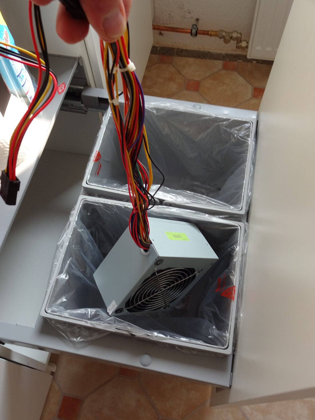

Geschafft, Dank Euch!
P.S.
Das Bild hat nur symbolischen Charakter.
Natürlich muss das NT fachgerecht entsorgt werden :)
