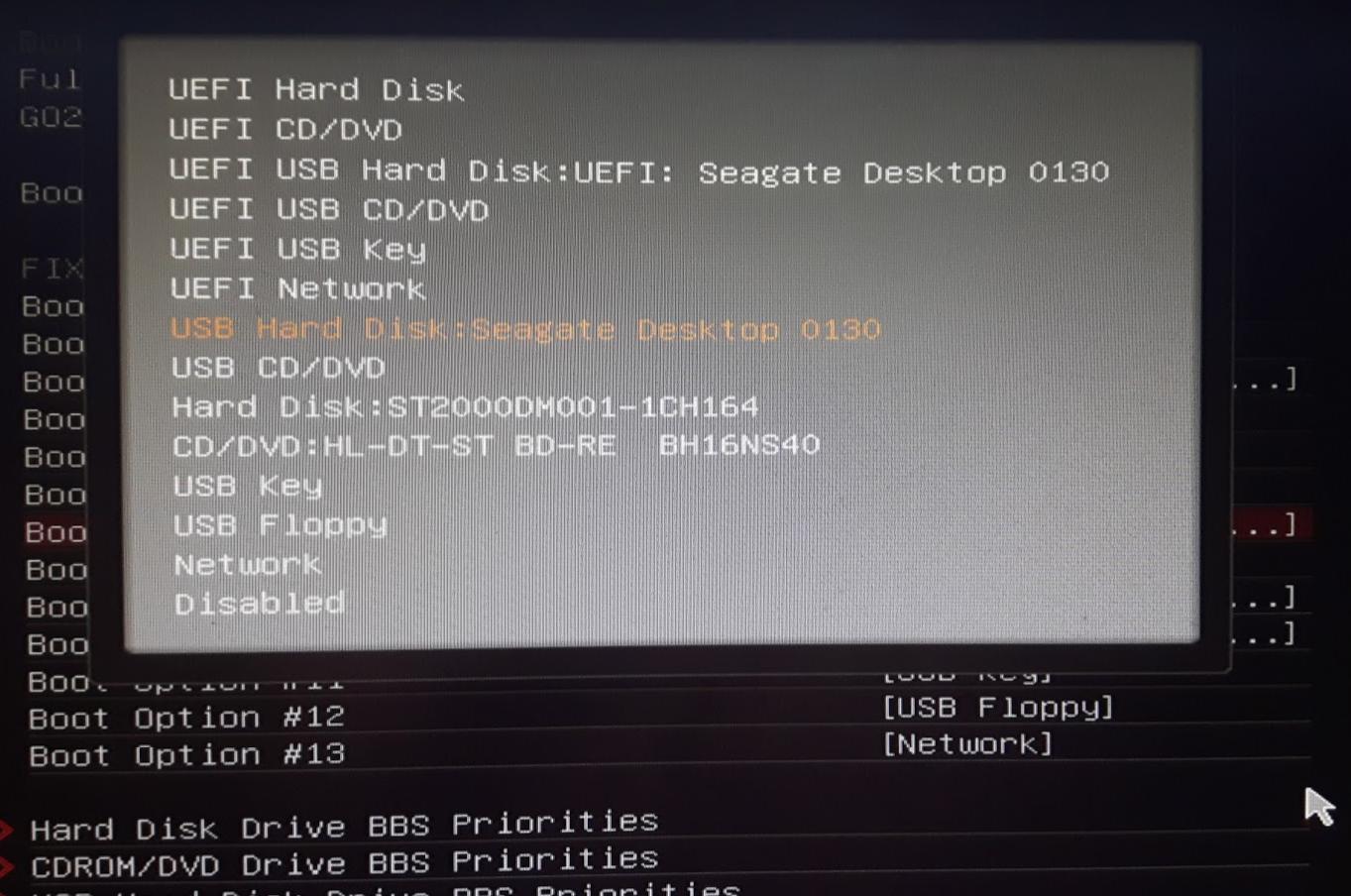

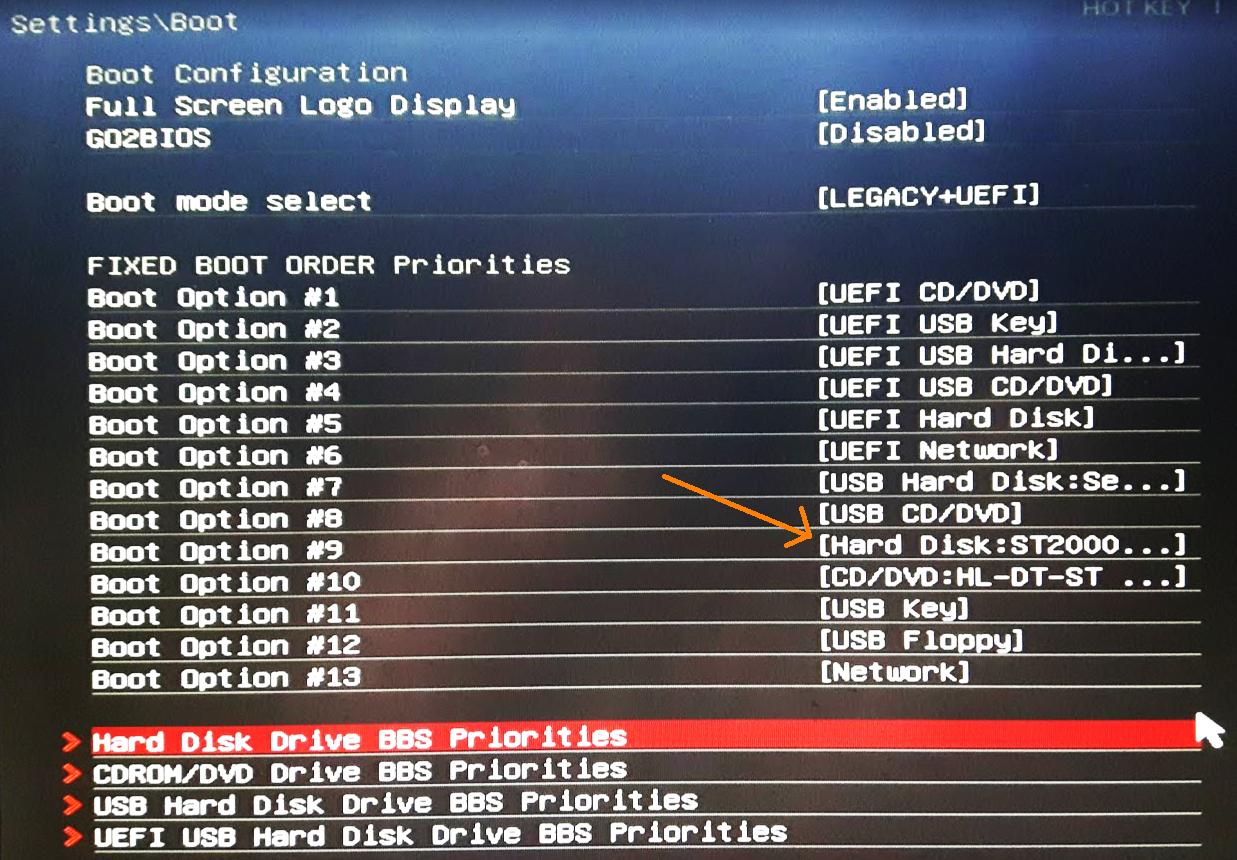

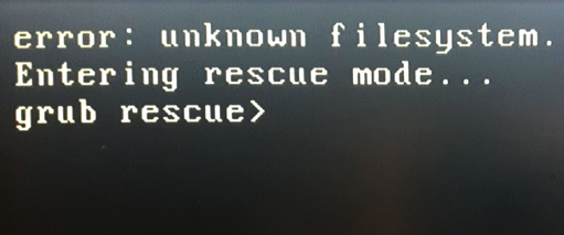

Wie man hier sehen kann, ist die Seagate Platte die erste Festplatte in der boot Reihenfolge. Das wollte ich ändern, da das Ergebnis wenn ich von dieser Platte boote dieses hier ist. (Wurde den Ubuntu Mist nicht vollständig los)
Das Problem ist, die Toshiba Festplatte steht gar nicht zur Auswahl

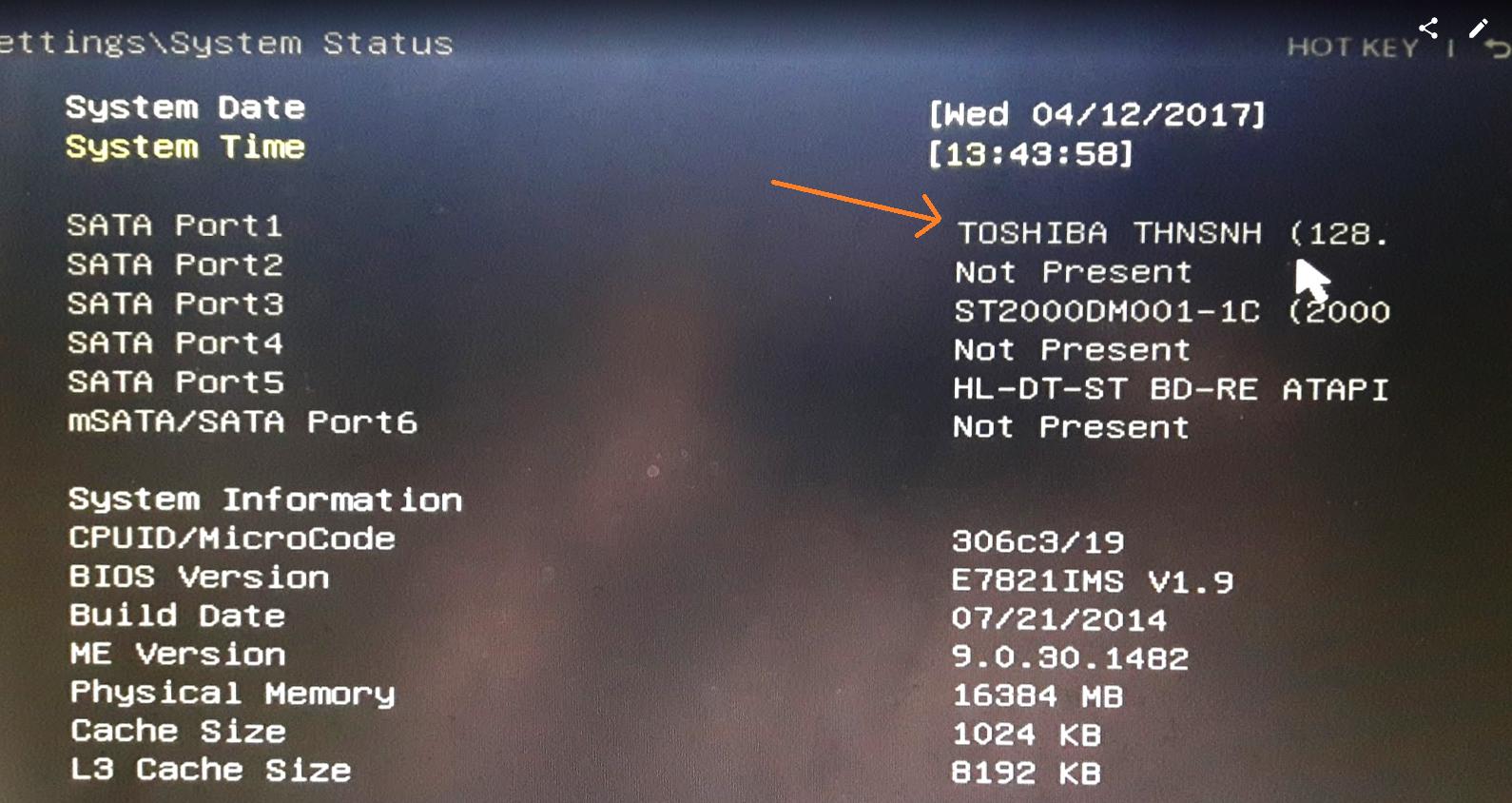

Und das obwohl sie von BIOS eindeutig erkannt wird.

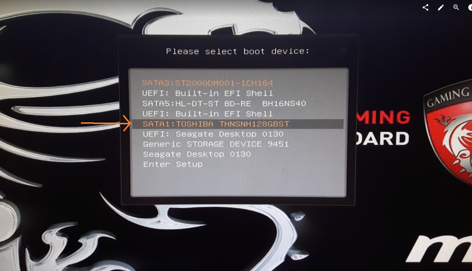

Dazu kommt noch, dass wenn ich nicht ins BIOS setup gehe sondern NUR das boot menu beim start aufrufe, dann ist die Festplatte auf ein mal wieder da.
Ich muss also jedes mal beim Systemstart F11 drücken und im Bootmenü meine Windows 10 Festplatte auswählen, ansonsten kommt dieser Linux grub Fehler Mist (Ich würde mich übrigens auch darüber freuen falls mir jemand nebenbei erzählen kann wie ich das komplett wegbekomme). Kann mir vielleicht jemand helfen und mir sagen wie ich mein kleines boot Problem wieder in den Griff bekommen kann? Würde mich sehr freuen. Das Mainboard ist übrigens ein MSI Z87-G45 Gaming.

Vermutlich hast die Platte nur neu partitioniert und formatiert, jedoch der Bootloader ist noch drauf.
Das erklärt die Grub Meldung wenn die Platte als Bootlaufwerk angesprochen wird.

In vielen Fällen ist die andere Festplatte einfach nur an die erste Position in der Hard-Disk-Priority gerutscht.
Den Menüpunkt (Screenshot1) "Hard Disk Drive BBS Priorities" mal öffnen und dort schauen, dass die SSD, von der du booten möchtest, an der ersten Position steht.
Wenn nicht: SSD an die erste Position; Einstellungen speichern und neu starten.

Die SSD taucht in der Auswahlliste im BIOS nicht auf, siehe Bild 3. ;)
Nur im Bootmenü wenn er beim booten F11 drückt.
Bild 3 ist lediglich die Liste der Boot-Devices, welche ausgewählt werden können. Es ist nach wie vor gut möglich, dass die SSD in der HDD-Priority weiter hinten steht und deswegen nicht direkt als Boot-Device hinterlegt werden kann. ;)
Das würde eben auch genau das beschriebene Verhalten erklären, weshalb er es nicht fest hinterlegen, beim Boot-Menü allerdings trotzdem auswählen kann..
