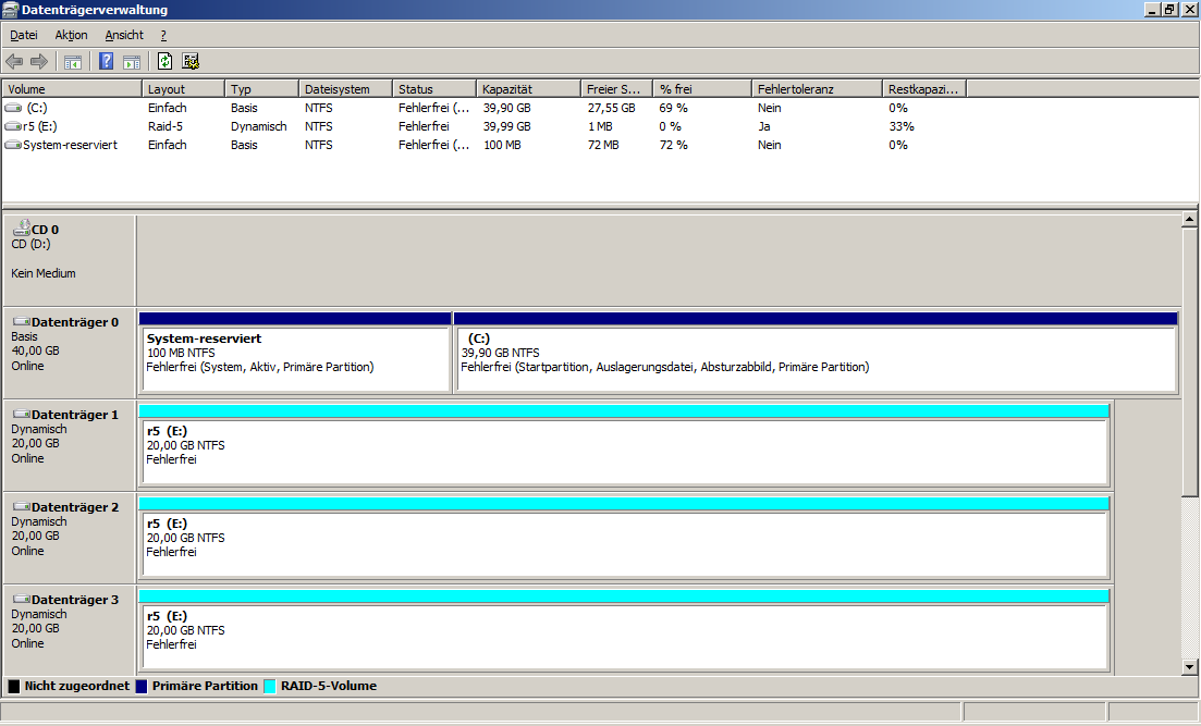

Du meinst das "einfach" unter der Spalte "Layout"?
Falls ja, das ist normal, das habe ich auch :)
Ich schaue gleich mal bei meinem Raid-5 System nach, ob da was anderes steht...
MfG
Edit: Beim Raid-5 steht beim Layout "Raid-5" von daher ist "einfach" komplett richtig :)
Nicht wundern, ist nur eine virtuelle Maschine :)

Nein
Layout ist Einfach, wie man im Bild auch gut erkennen kann.
Ich glaube du hast da etwas anderes als ich
