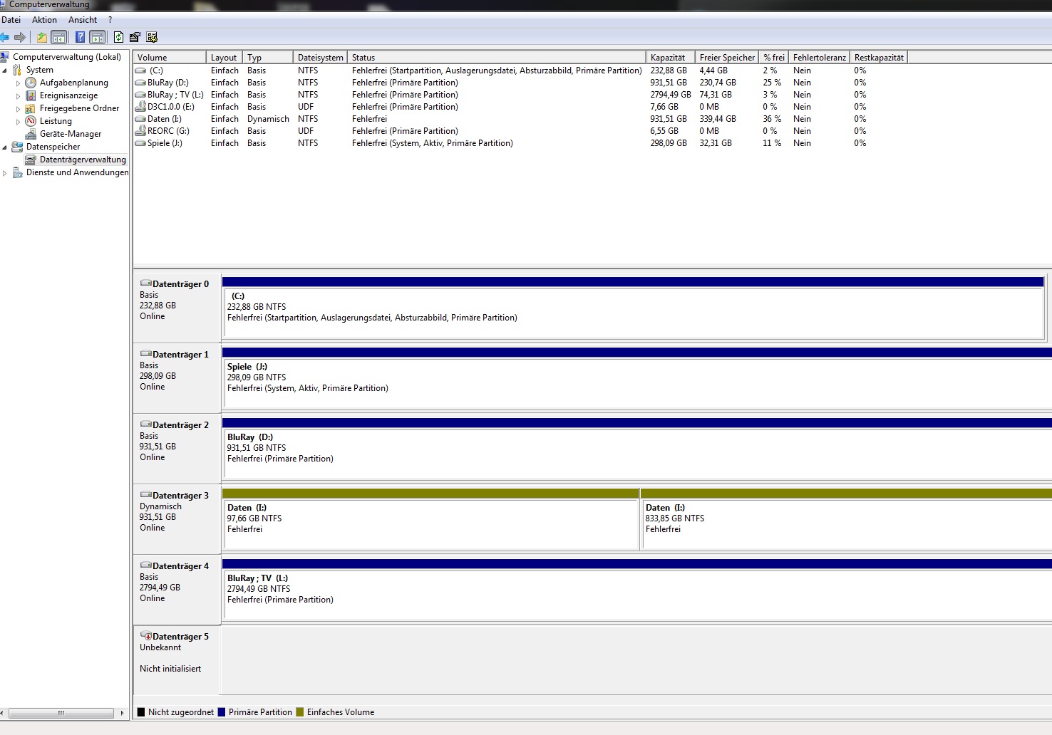

Hallo ha mir letztens einen neuen rechner gekauft und meine alten festplatten angesteckt . hat alles soweit geklaptt , nur hab ich ein riesen problem mit einer eternen festplatte , und zwar wird sie mir in der verwaltund nur mit Datenträger 5 angezeigt aber icih kann weder buchstaben zuordnen noch initalisieren ( siehe foto) aja und oben wird sie mir auch nicht angezeigt

Egal welches ich anklick es schreibt mir immer Das Gerät ist nicht bereit

Versuchs mal mit ner Linux Live CD ala Parted Magic und dann versuchen die vernünftig zu Partitionieren.
EDIT: sry überlesen dass da bereits Daten drauf sind, dann versuch erstmal nur über ne Linux CD darauf zuzugreifen.
Externe Platte - wie groß? - welcher Typ(ext. Case/Dockingstation/Adapter) ? - wie angebunden (eSATA, USB 2.0, USB 3.0) ?
Schon mal ein anderes/kürzeres Kabel probiert?
Wenn das nichts nützt, kann der ext. Controller eine Macke haben, dann hilft nur Platte ausbauen und intern anschließen...
PS: mit initialisieren zerstört man normalerweise Informationen, die nötig sind, um an die Daten zu kommen - hat ja gottseidank nicht funktioniert
