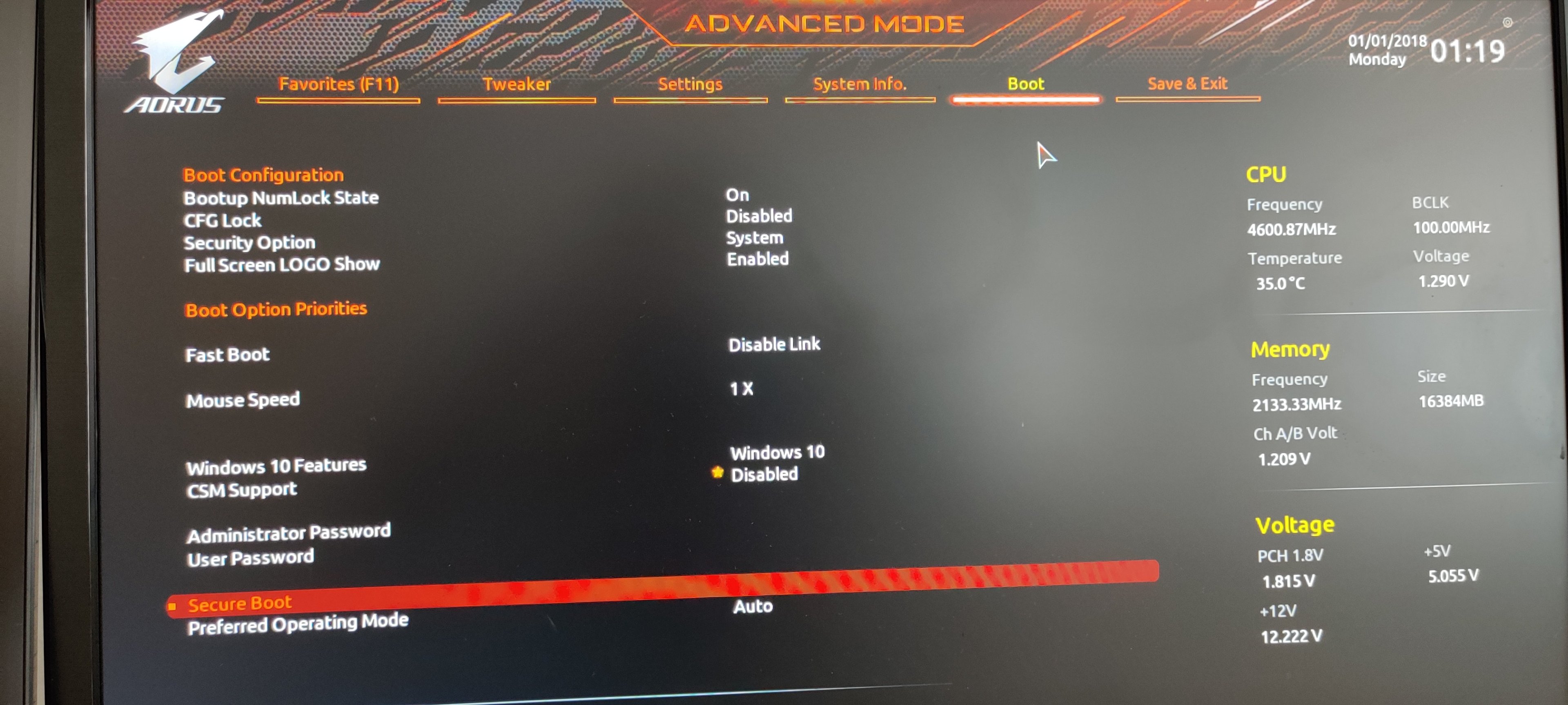

Ja, mein BIOS ist wieder auf Default eingestellt. Ich habe Windows erst vor 2 Monaten auf meiner Samsung 850 EVO per USB-Medium installiert. Deswegen weiß ich leider nicht, in welchen Modus ich es installiert habe. Wo kann ich sehen, wie das BIOS versucht zu starten? Ich habe ein Gygabite Z590 Aorus pro AX.
Auf dem Bild sieht man, was bei mir unter Boot steht..

Sorry, ich kenne mich leider nicht so gut aus und möchte nur gerne, dass mein PC wieder startet.. bin ich bei dieser Einstellung richtig? Ich habe wirklich schon viel gesucht aber noch nichts passendes für mich gefunden..
Das Problem ist außerdem, dass wenn ich etwas in meinem BIOS ändere und auf "Speichern & Beenden" drücke, startet der PC "neu", es haben sich aber die Einstellungen im BIOS nicht geändert

Bei dir ist Windows im CSM Mode deaktiviert, damit du auf win11 wechseln kannst, muss Windows im UEFI Modus installiert sein (CSM deaktiviert), und dann kann man auch PTT bzw TPM aktivieren.
Bzw wenn Windows bei dir ordnungsgemäß im UEFI Modus installiert wurde, dann musst du CSM deaktivieren und bei der Bootreihenfolge wählt man den Windows Bootmanager und nicht die System SSD

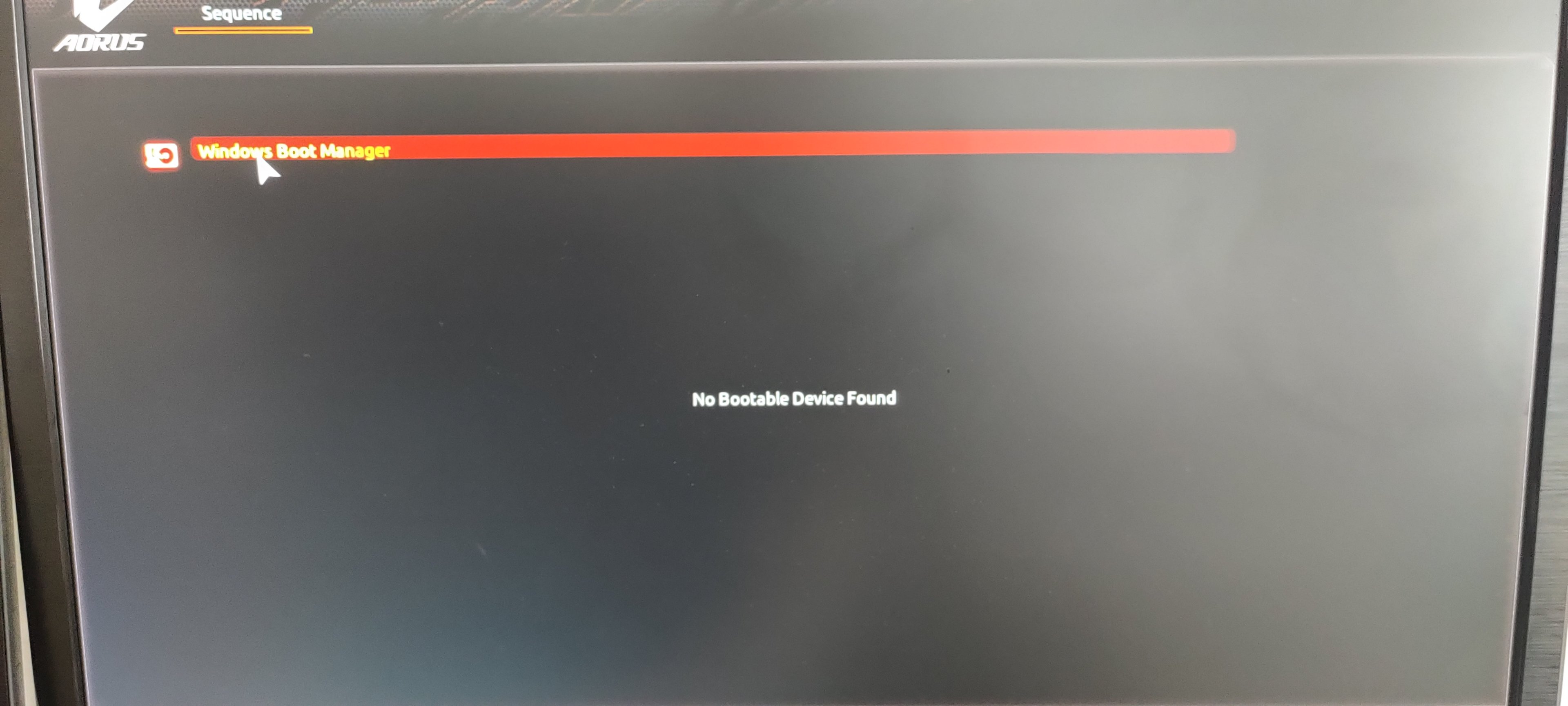

Bei mir steht bei der Bootreihenfolge leider nur der Windows Boot manager, und wenn ich meinen PC starte dann geht er nach einigen Sekunden direkt ins Bios anstatt ins Windows zu starten.
Die Meldung ist ja eindeutig. Das BIOS findet dort keine Bootdevices.
Also scheint dein Windows auf der 850er im CSM Modus installiert worden zu sein.
So muss das auch sein, wenn Windows im UEFI Modus installiert wurde. Da gibt es keine System SSD, da wählt man den Windows Bootmanager

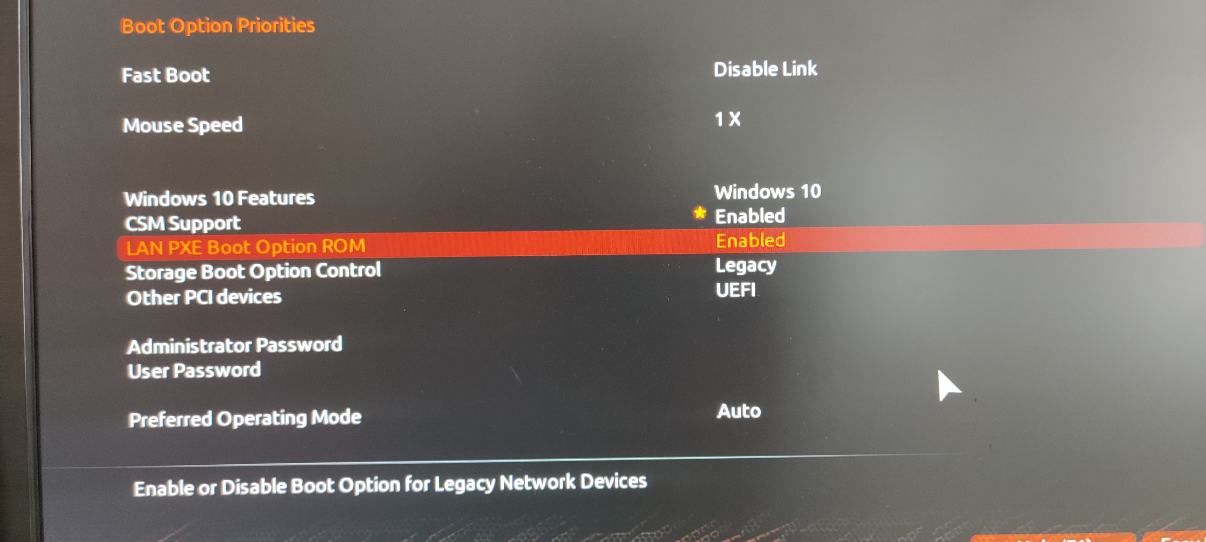

Okay. Ich habe nochmal versucht auf CSM umzustellen, nach dem Speichern und neu hochfahren hat es allerdings wieder "CSM disabled" angezeigt..

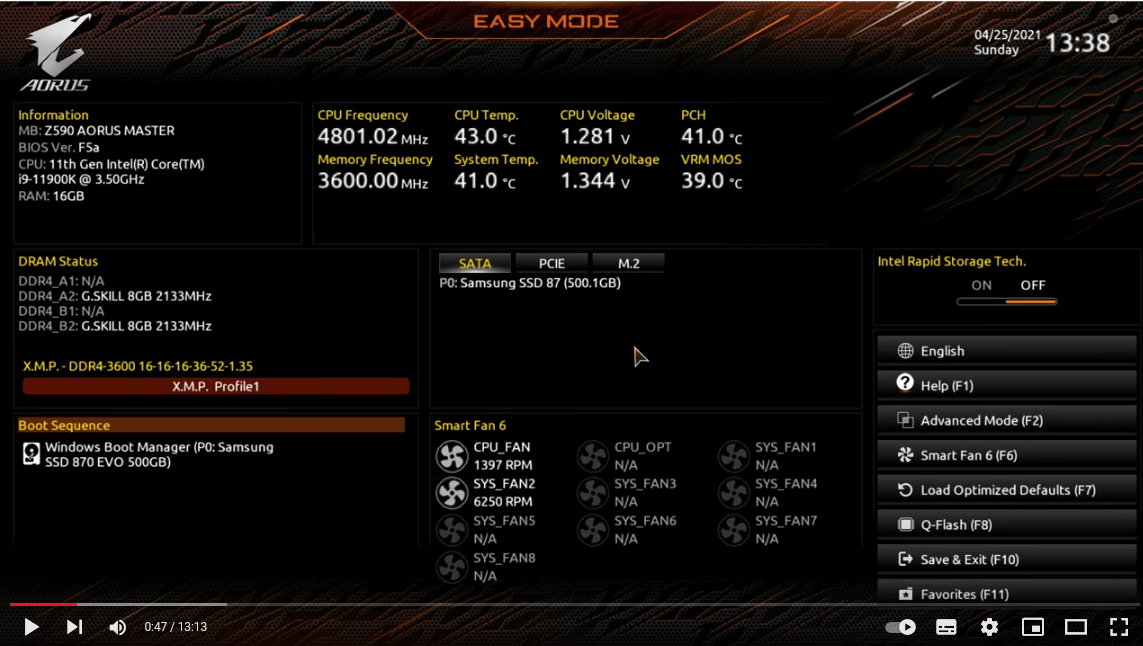

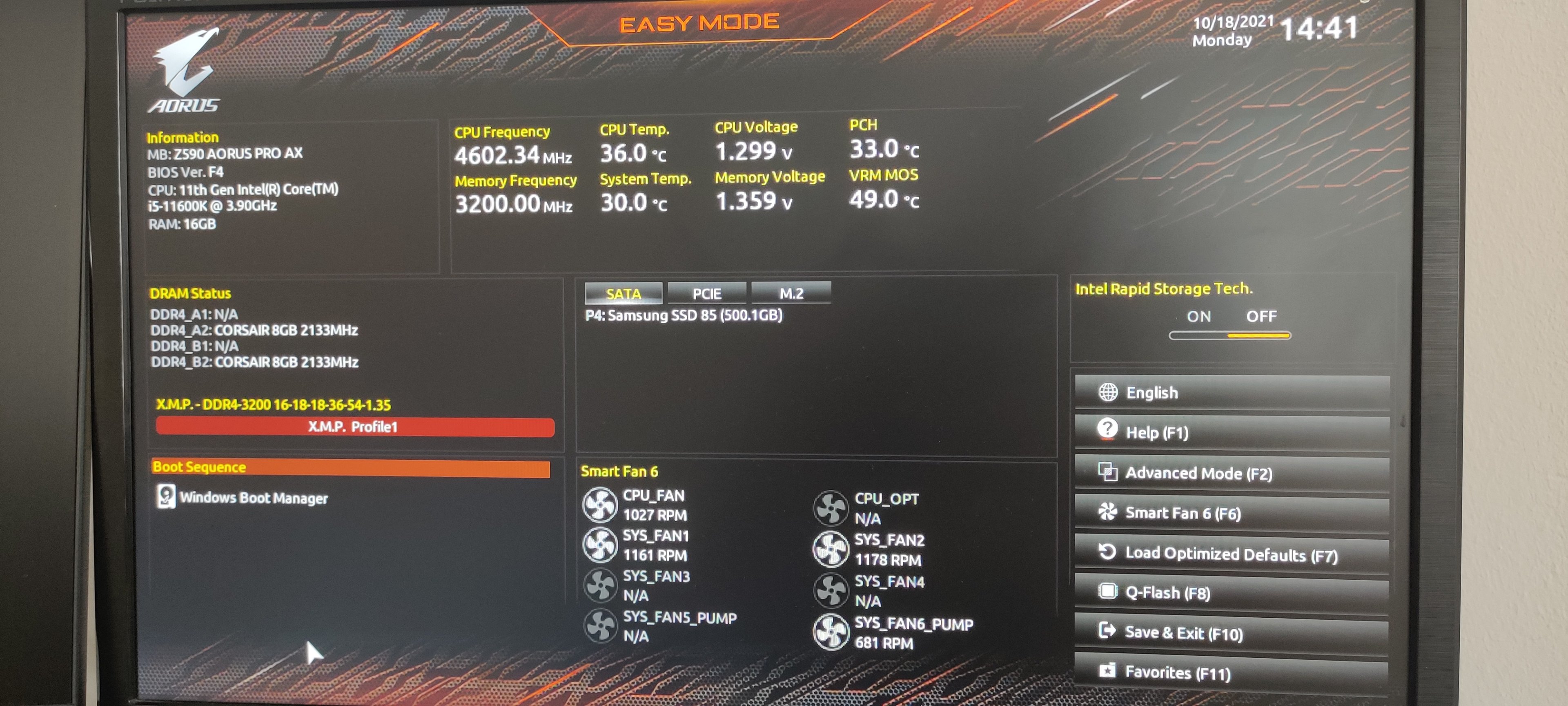

Wechsel doch mal in den Easy Modus des BIOS und zeig uns mal einen Screenshot davon.
So sieht es aus
Hm, OK. Das BIOS findet einfach keine UEFI Geräte, von denen es booten kann.
Dein Windows ist auf der 850? Die 970 ist der Speicher fürs Gaming?
Vielleicht ist der Bootloader von Windows auch auf der 970er gelandet.
Du musst schauen das du CSM aktivierst bekommst!
Zur Not kannst du auch versuchen das letztes BIOS zu flashen und gucken, ob deine Probleme mit dem Speichern der Settings dann gelöst sind.
Ich hatte vor meinem jetzigen MSI immer nur Gigabyte Mainboards, aber nie das Problem, dass Einstellungen nach dem Speichern nicht übernommen wurden.
Hier sollte dein vom BIOS gefundenes Boot Device auftauchen.
Bei UEFI wird nichts gefunden, dann sollte nach dem Umstellen auf CSM, speichern und Neustart dann ein Device gefunden werden.
