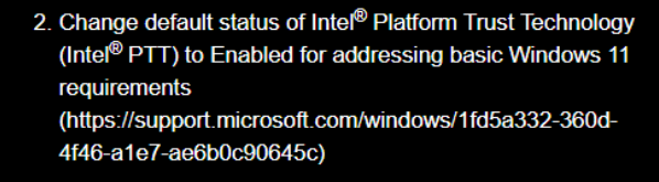

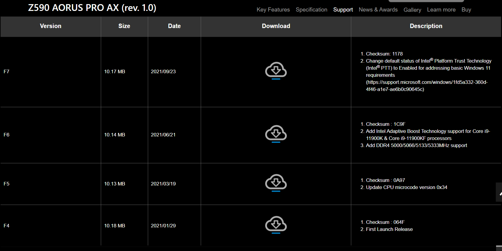

Dann aktualisiere doch dein BIOS mal auf aktuellste Version, wie oben angegeben ... >>> F7!
Außerdem hat F7 Windows 11 Ready. Inkl. PTT!

Schildkröte09 schrieb:Dann aktualisiere doch dein BIOS mal auf aktuellste Version, wie oben angegeben ... >>> F7!
Hatte ich auch schon vorgeschlagen. Vielleicht vom TE überlesen.

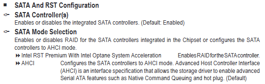

Eigentlich sollte AHCI da die Standardoption sein.xStriKed schrieb:SATA noch von Intel auf AHCI umstellen.
