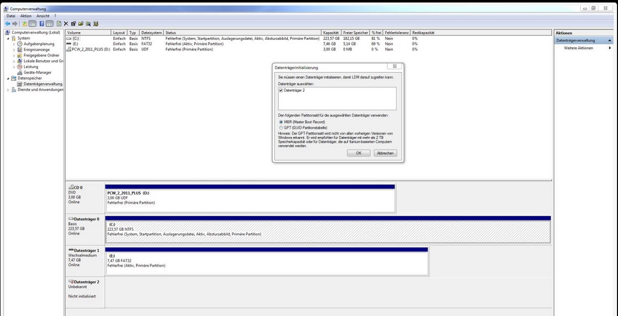

Da ich jetzt auf meinen neuen PC eine Datensicherung machen möchte und auf der sichernde Festplatte von 2 od.3 TB ein Problem jetzt anzeigt und ich jetzt unsicher bin,weil ich meine Daten darauf noch erhalten möchte und früher glaube ich bereits in GPT formatiert hatte,frage was soll jetzt diese Meldung?Das dazugehörige Bild ist auf meinen anderen Pc und kann es erst heute Abend rein stellen.
Festplatteninitialisierung

Die Platte ist absolut leer, kein Dateisystem, nichts. Verwende GPT und formatiere die HDD mit NTFS.
War es eine externe USB Platte die Du auf intern umgebaut hast? Dann hatte das USB-Gehäuse vermutlich eine 4k Emulation. Gerade wenn es eine Fertiglösung war, dann wird das USB Gehäuse bzw. der Chip dort drin, sehr wahrscheinlich eine 4k Sektoremulation stattfinden. Um das zu prüfen, baue die Platte in das alten Gehäuse zurück, schliesse sie an, starte eine cmd.exe und führe folgenden Befehl genau so aus:

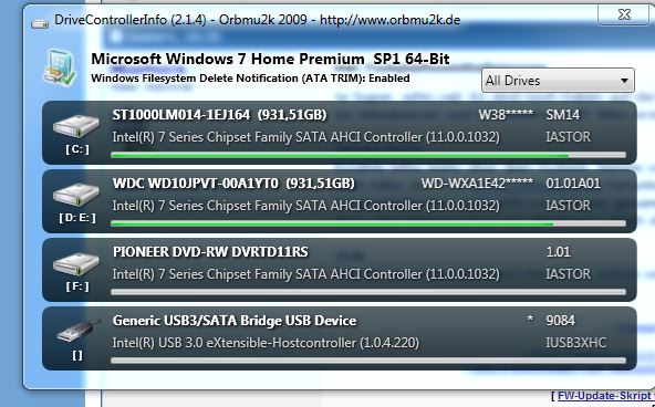

Erzähle bitte mehr über dein System. Nenne vor allem die genau Modellbezeichnung deines Mainboard. Lade dir auch bitte das Tool DriveControllerInfo herunter, führe es aus und erstelle ein Screenshot (bitte nur vom Programmfenster und nicht von deinem gesamten Desktop) von dem, was das Programm anzeigt (Tipp: Nutze dazu das Snipping-Tool von Windows). Mach das gleiche bitte auch mit CrystalDiskInfo.

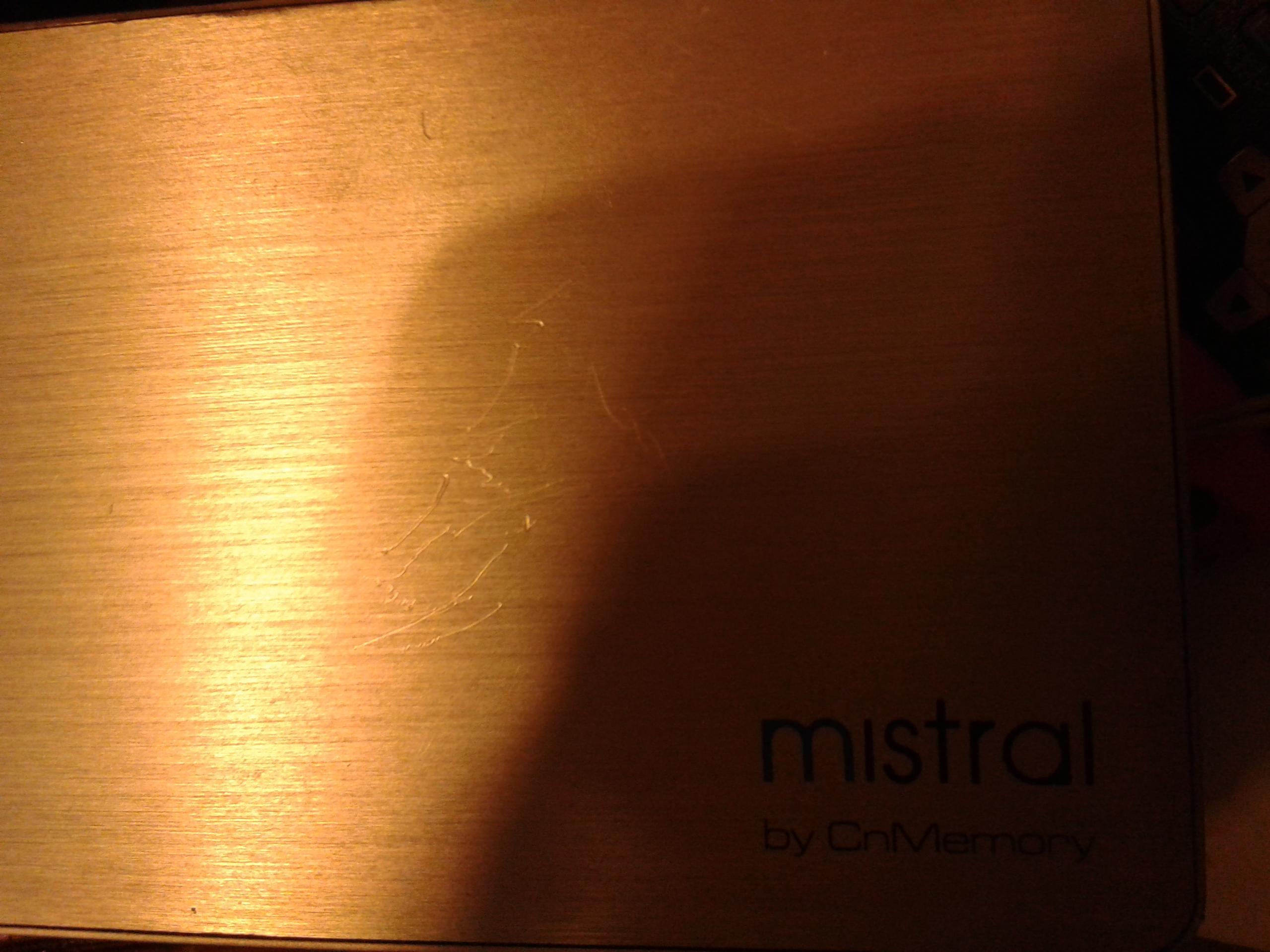

MARCMATH schrieb:Das ist eine fertig gekaufte Platte
Was ist in deinen Augen eine fertige Platte? Ist es etwa so etwas?externe USB Festplatte
Oder ist es so etwas? Interne Festplatte.
Eine interne Festplatte ist praktisch gesagt nur die Festplatte ohne Gehäuse. Diese kann man dann in ein USB Gehäuse oder ein Notebook oder einen PC einbauen. Wenn du nun eine solche Platte aus dem USB Gehäuse rausnimmst und in einen PC oder Notebook direkt an einen Sata Port anschließt dann hast du das beschriebene Problem, falls die Platte eine Kapazität über 2 TB hat und der Controller im USB Gehäuse eine 4k Emulation durchführt.
Das ist eine fertige Platte ohne mein ZUTUN des Umbauens!

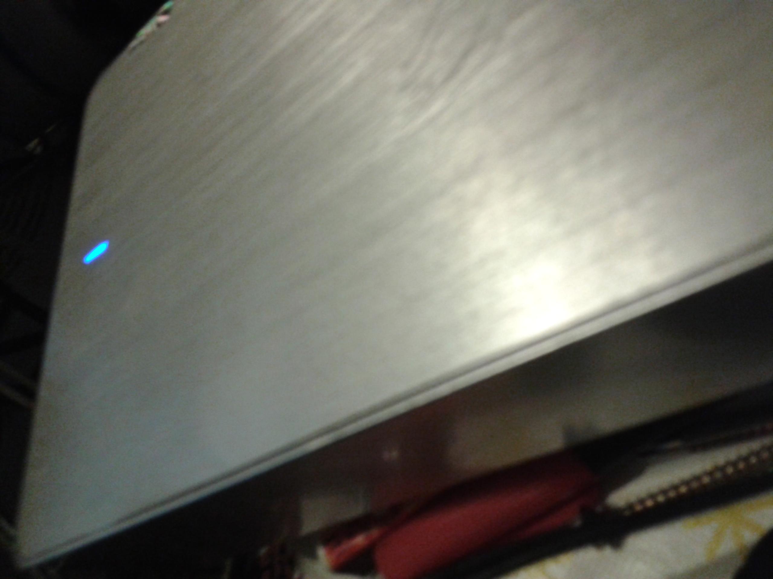

Das ist eine USB 3:0 Platte!

Die Initalisierung der Festplatte ist ohne Gefahr, also zulassen! Dann sollte sich die Platte auch so benutzen lassen, wie Du sie haben willst. Es ist halt immer so: Eine neue von Windows erkannte Festplatte muss initialisiert werden, damit Windows ihr eine Signatur verpassen kann, um sie auch später wieder identifizieren zu können.
