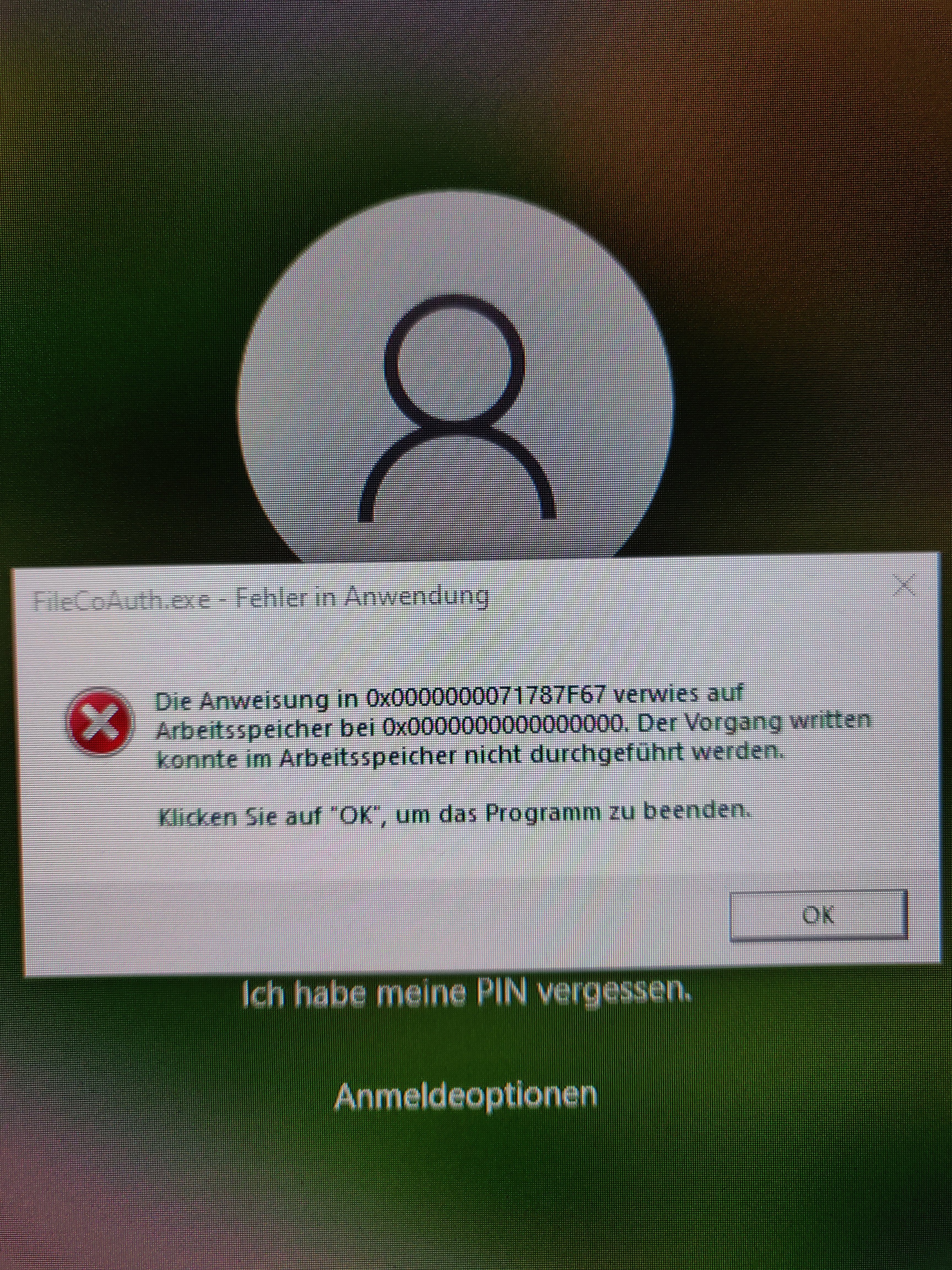

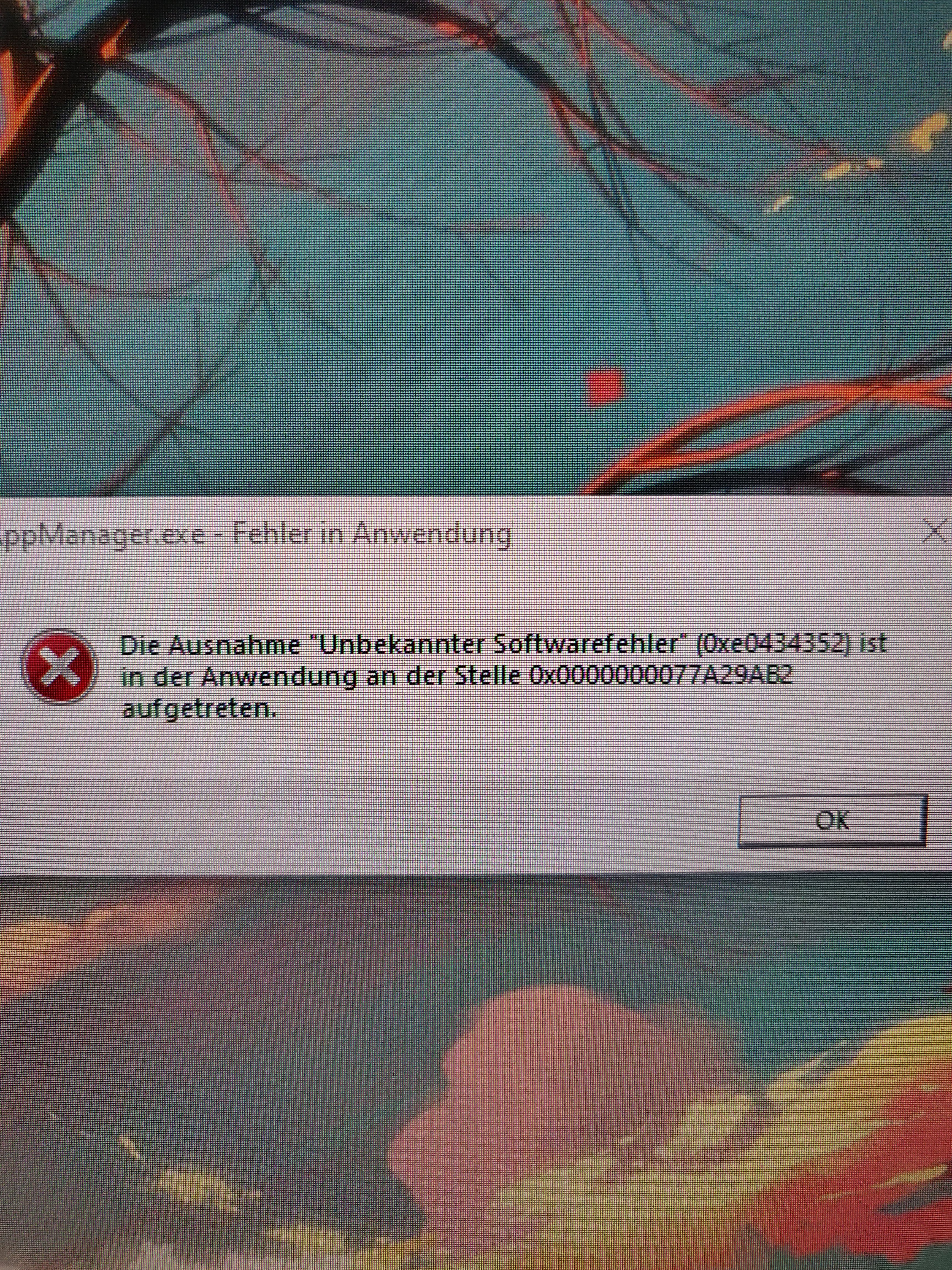

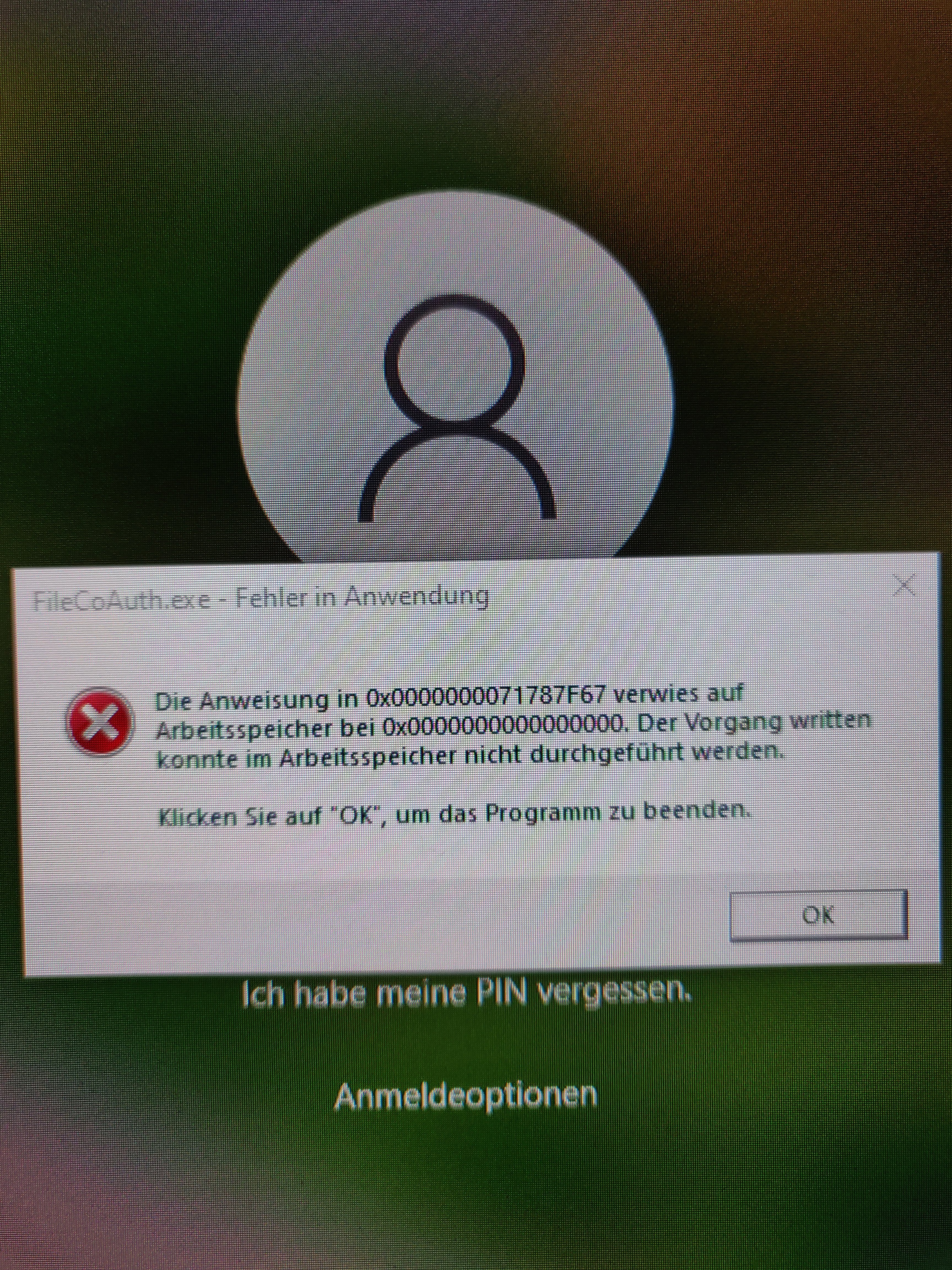

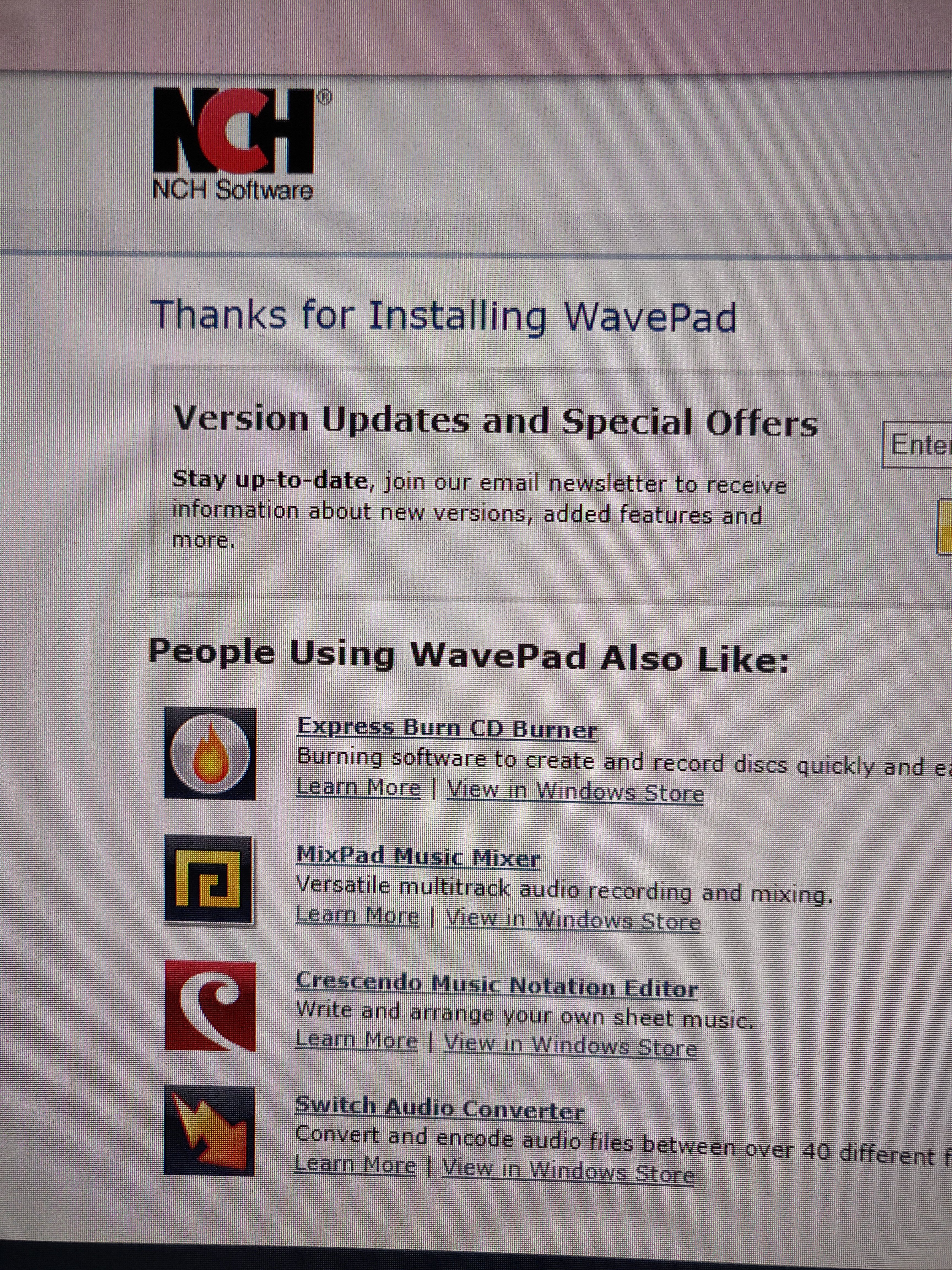

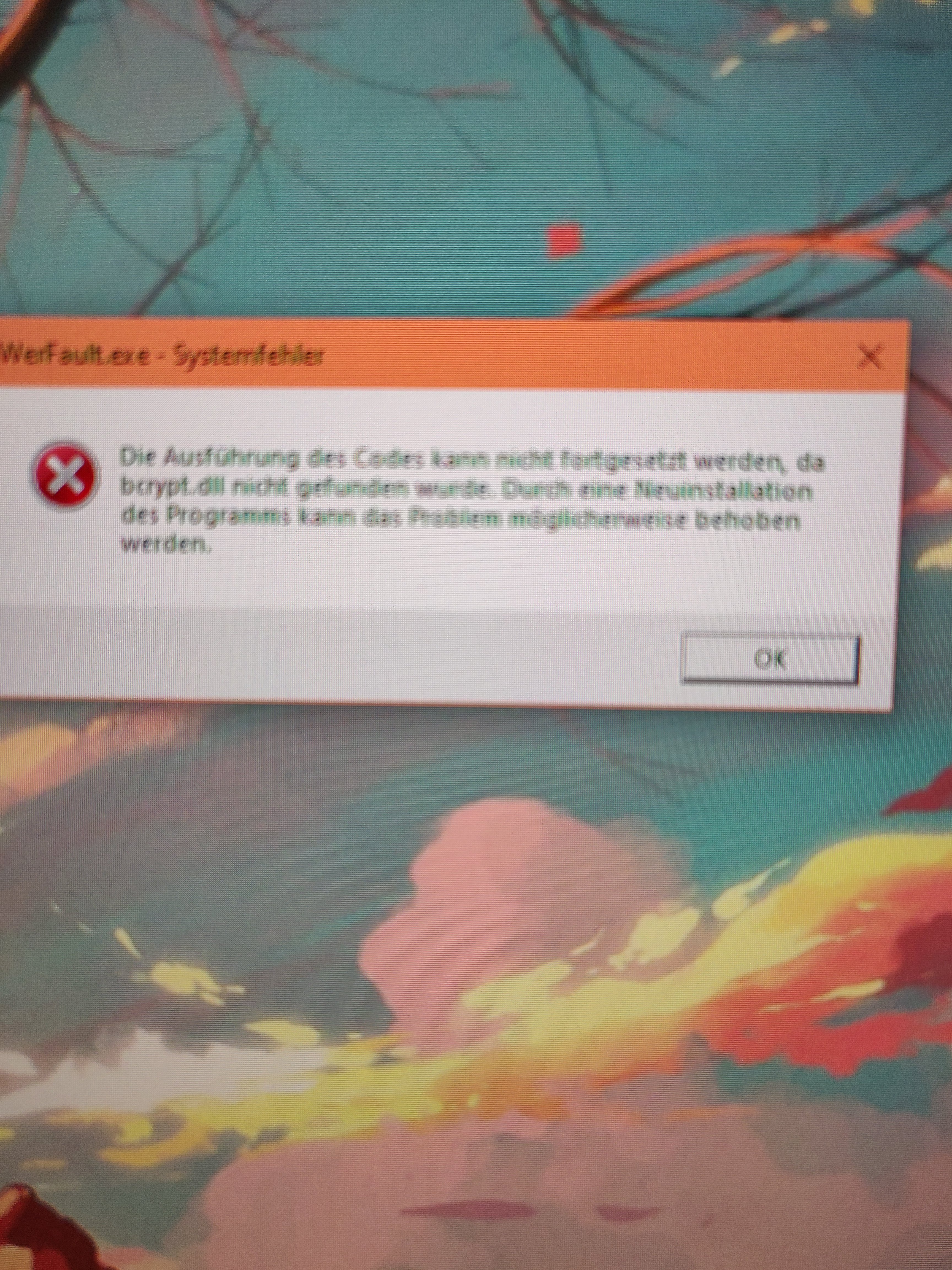

Meine 14 Jährige Tochter hat 2-3 Programme nach Empfehlung der Lehrer installiert.
Als ich ins PC wollte, hat mich eine Info über Antivirenprogramm informiert, dass etwas verhindert wurde.

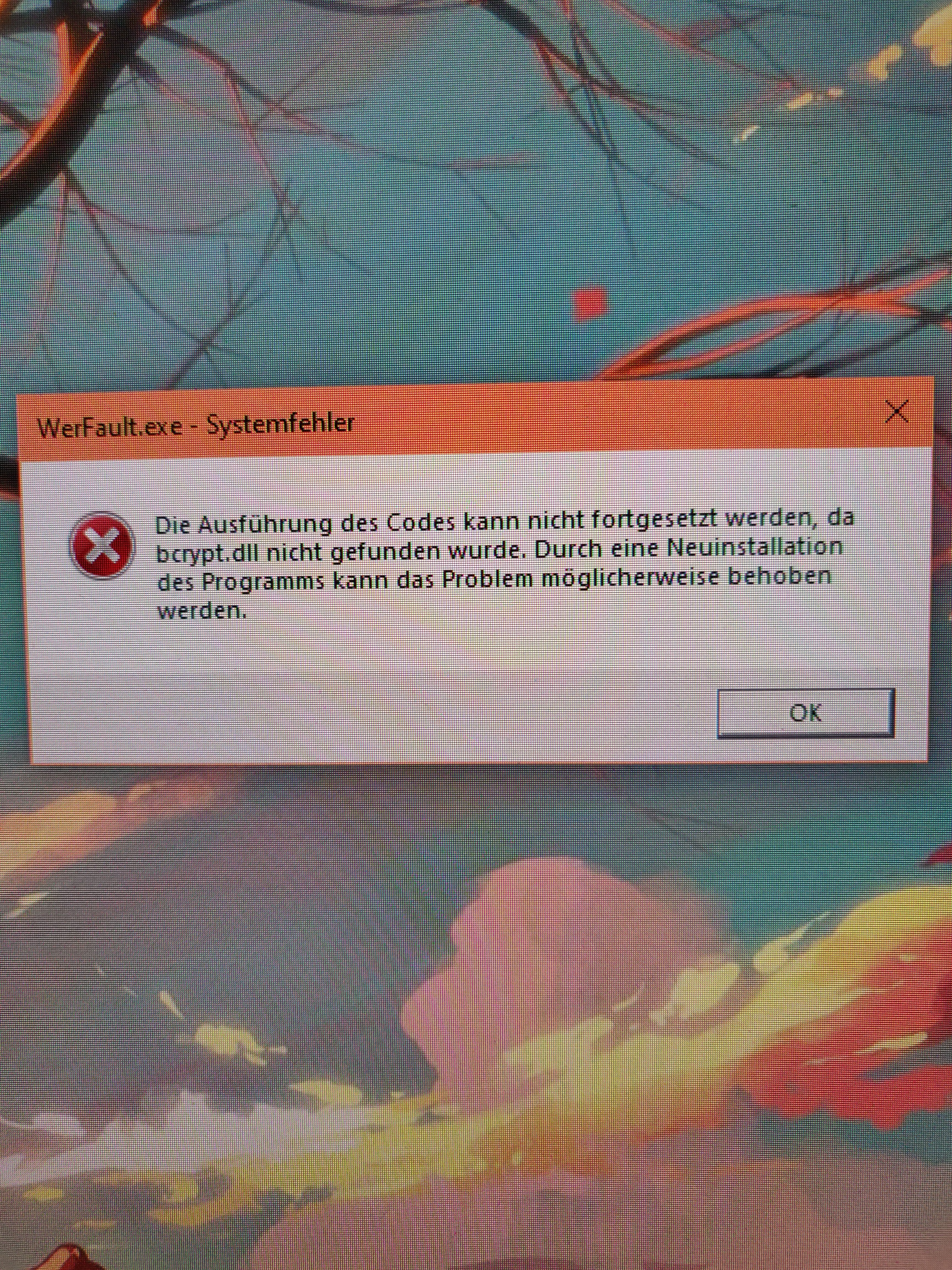

Paar Stunden später, der PC wird ständig von kleinen Fensterchen überlappt, mit irgend Info,
filecoauth.exe-Datei.... Systemspeicher RAM...
Egal welche Anwendung ich starte, startet nicht und stattdessen kommt exe-Info.
Habe versucht Programme zu installieren, geht nicht.
Keine meiner Spiele startet, Origin deinstalliert und nochmalige Installation abgelehnt.

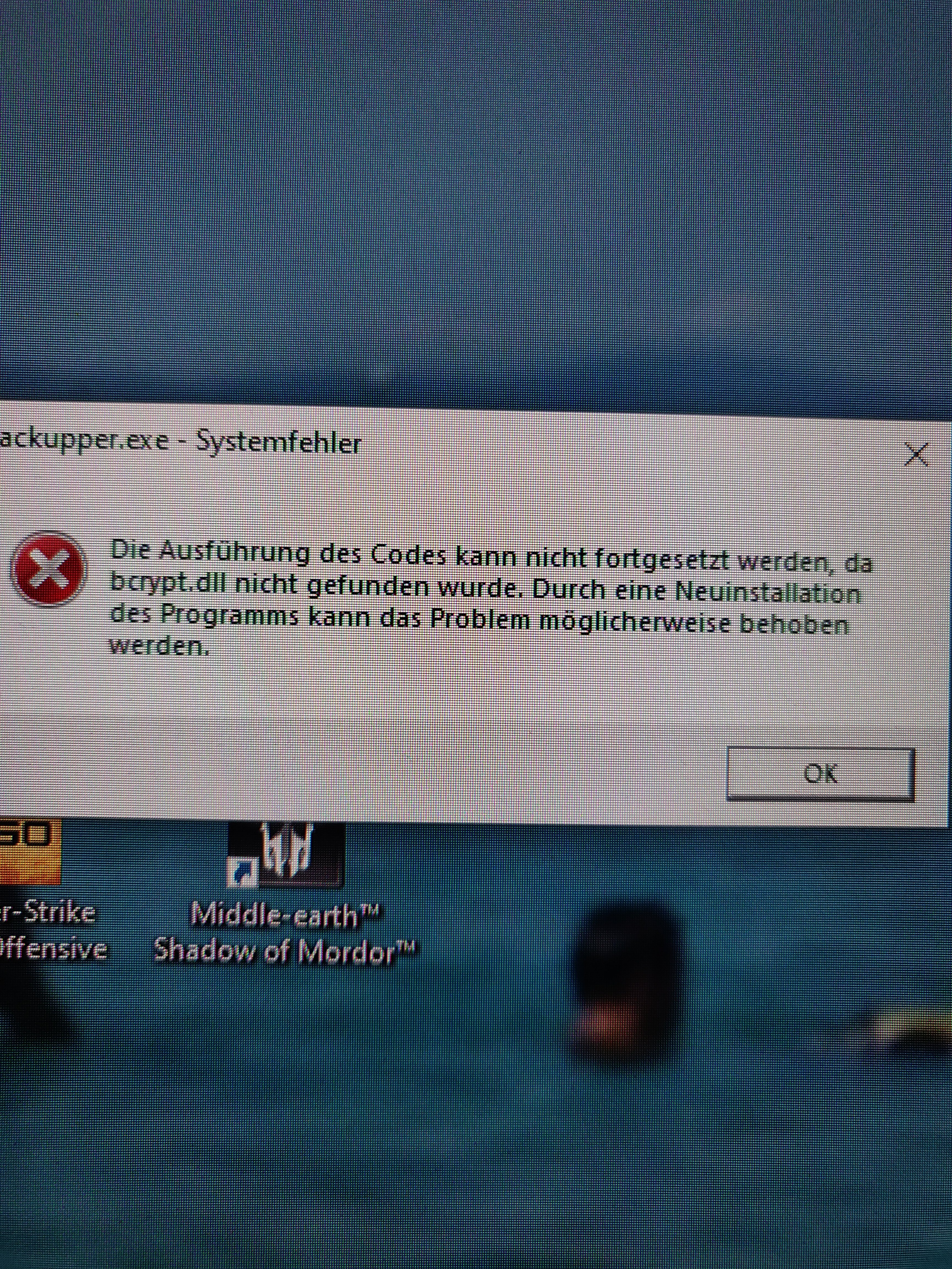

Natürlich habe ich mehrere Sicherungen über AOMEI Backupper, aber die Anwendung lässt sich nicht starten!! AOMEI zu deinstallieren und wieder installieren macht keinen Sinn, da wie in Fall von ORIGIN, bestimmt nicht machbar.
Die Sicherungen sind auf eine der internen Festplatten.
Die Letzte SyS-Sicherung liegt nur paar Tagen zurück.
Was soll ich machen, irgend Ideen ?
Der verzweifelter Grieche

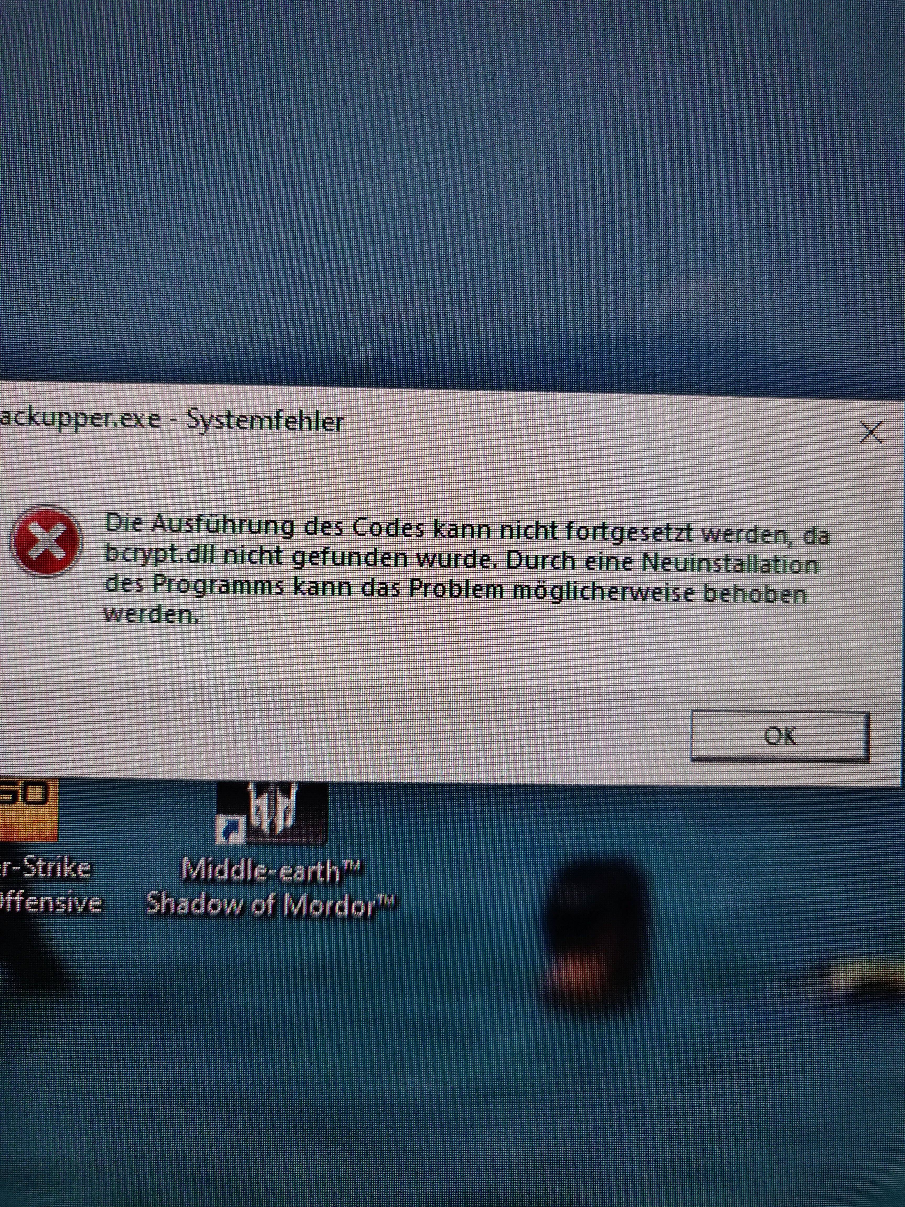

Ich kann keinen AOMEI starten, so keine andere Anwendung außer den Browser.
Ich kann aber diese Bootfähigen Pendrive über anderen PC erstellen.
Soweit ich mich erinnere, kann man auch Windows so in ein Reparaturmodus starten und die Quelle, also den Ordner mit Backup "zeigen". Glaube der erstellter Backup, wird auch von Windows angenommen oder liege ich falsch ?
Leider habe ich die Namen der "so wichtigen" Programmen vergessen, da bereits deinstalliert.
Ich verstehe wirklich nicht, was so wichtig an diese Audiodeditoren wichtig war, dass das Windows für die Headsets der Schüler auf ein mal nicht genügend war.
Bleibt nur zuhoffen, dass nach wiederinstallation von Origin(ist nicht die Sys) das ganze wieder funkt.

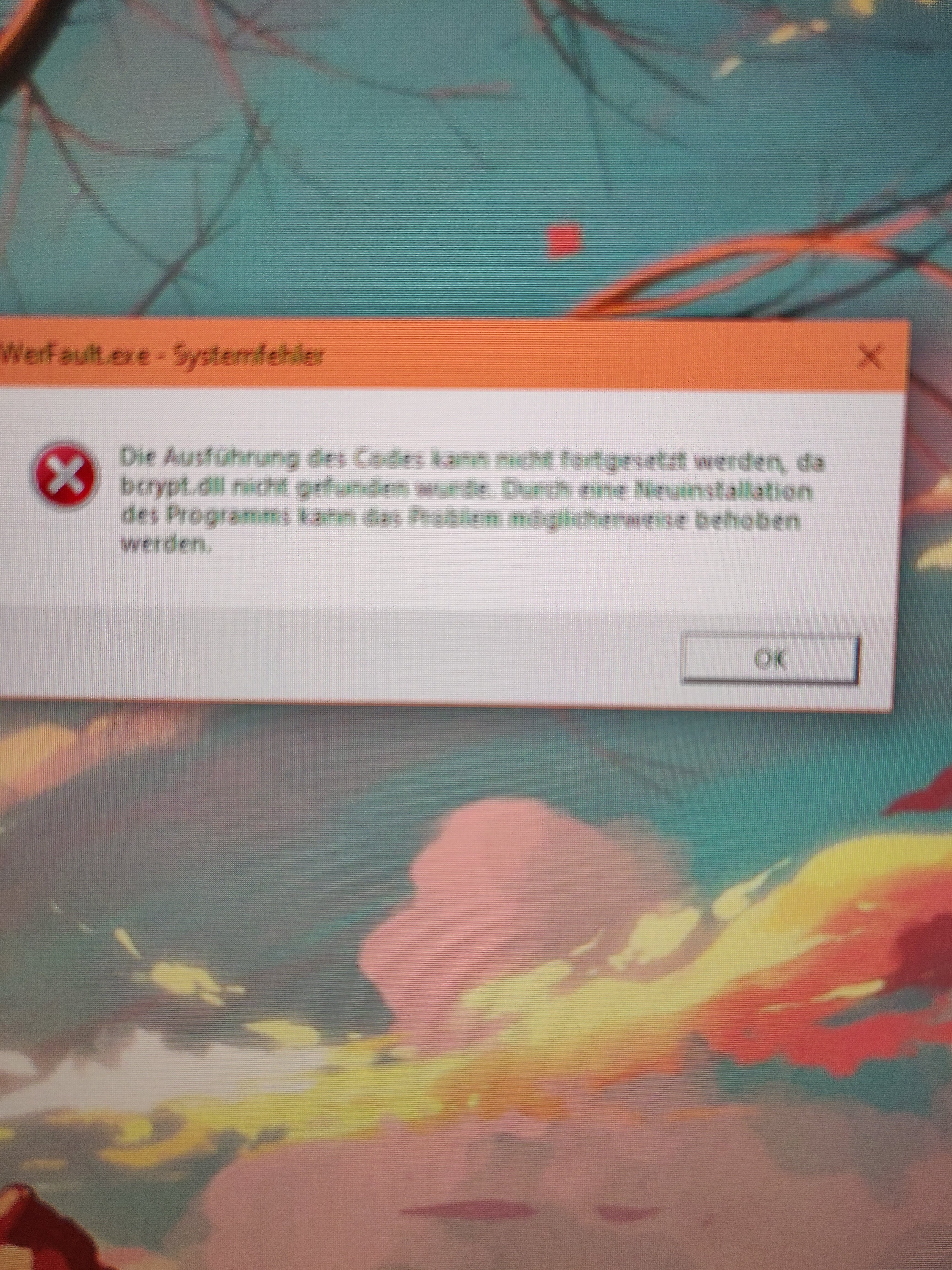

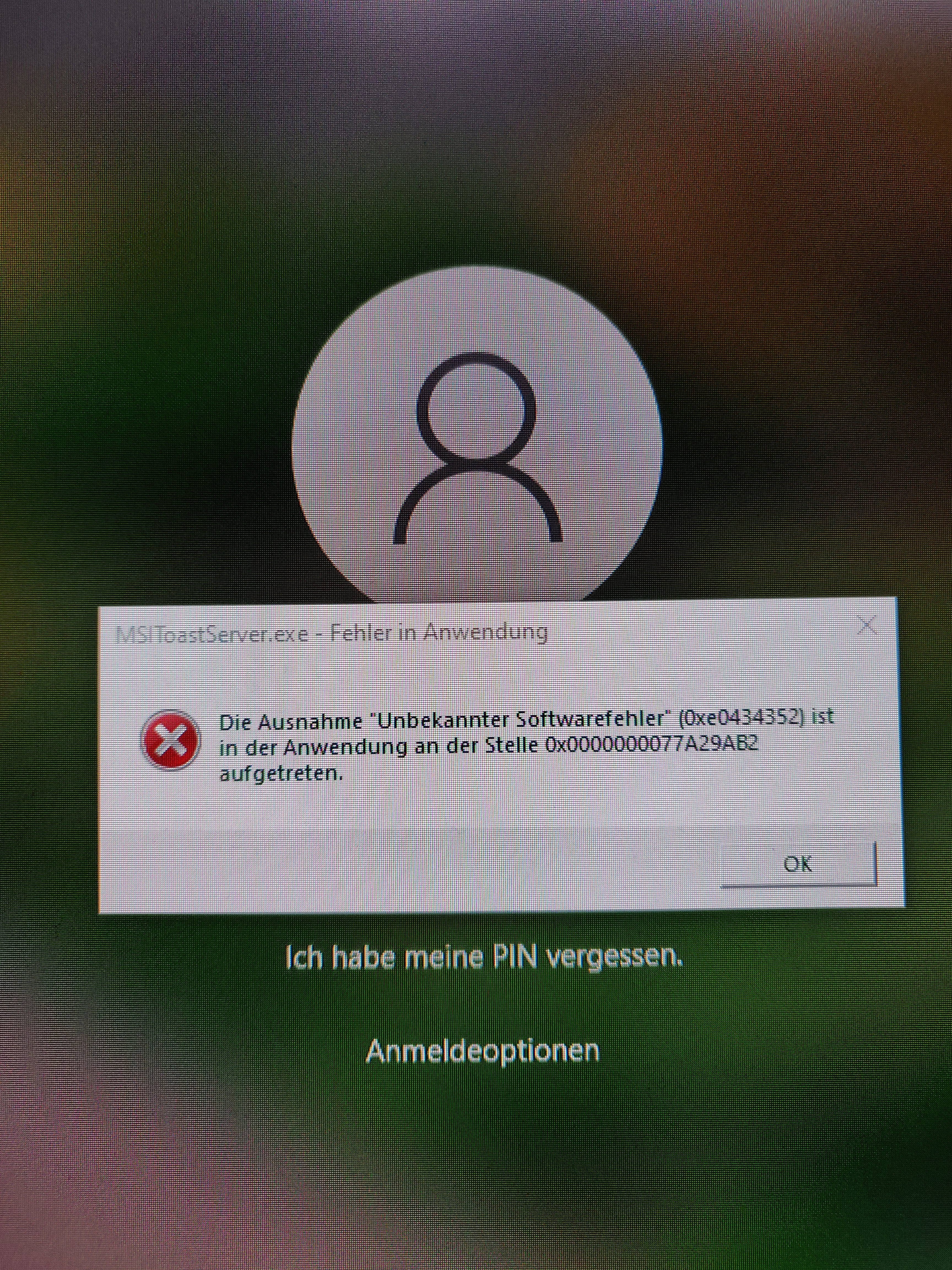

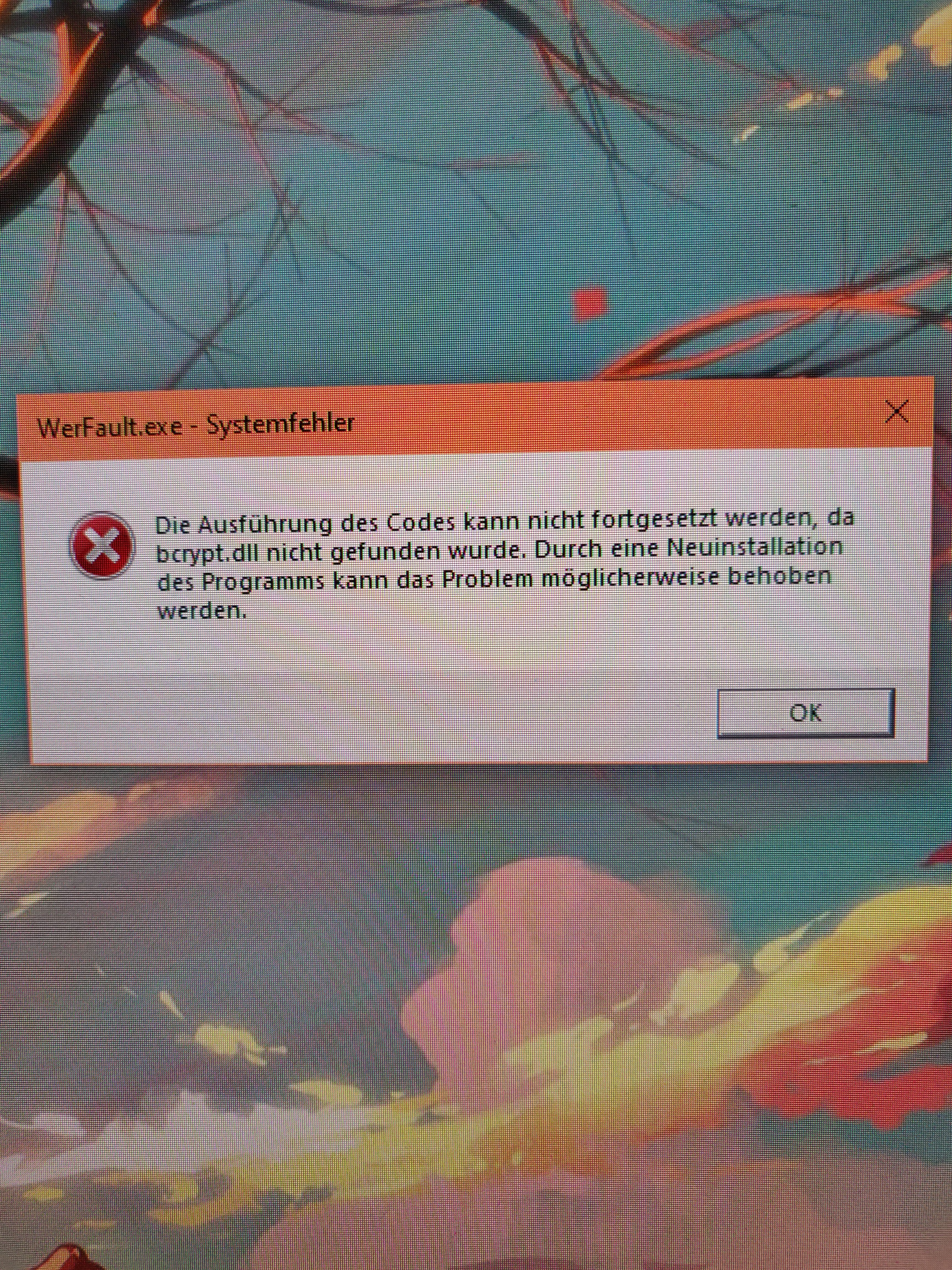

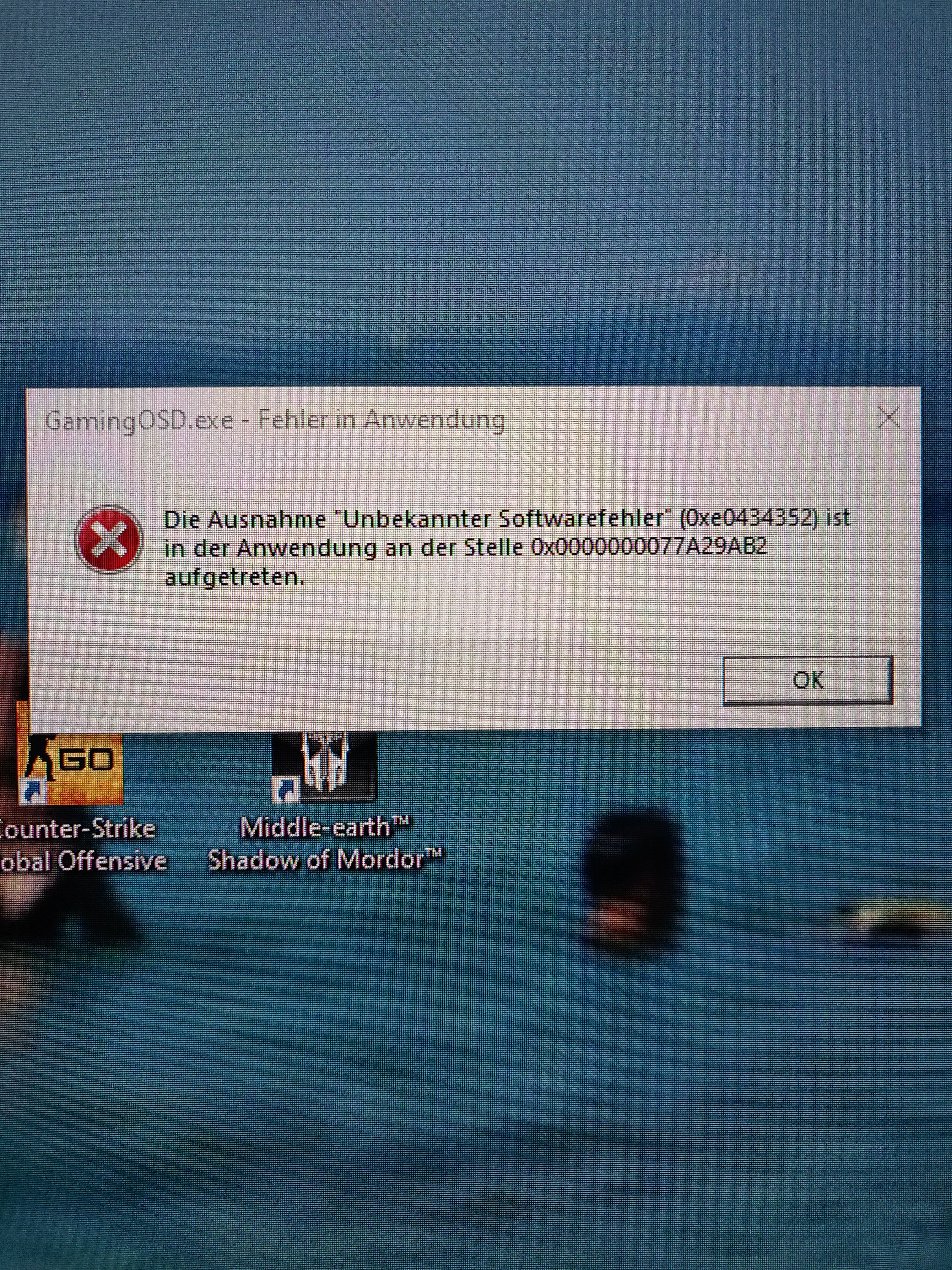

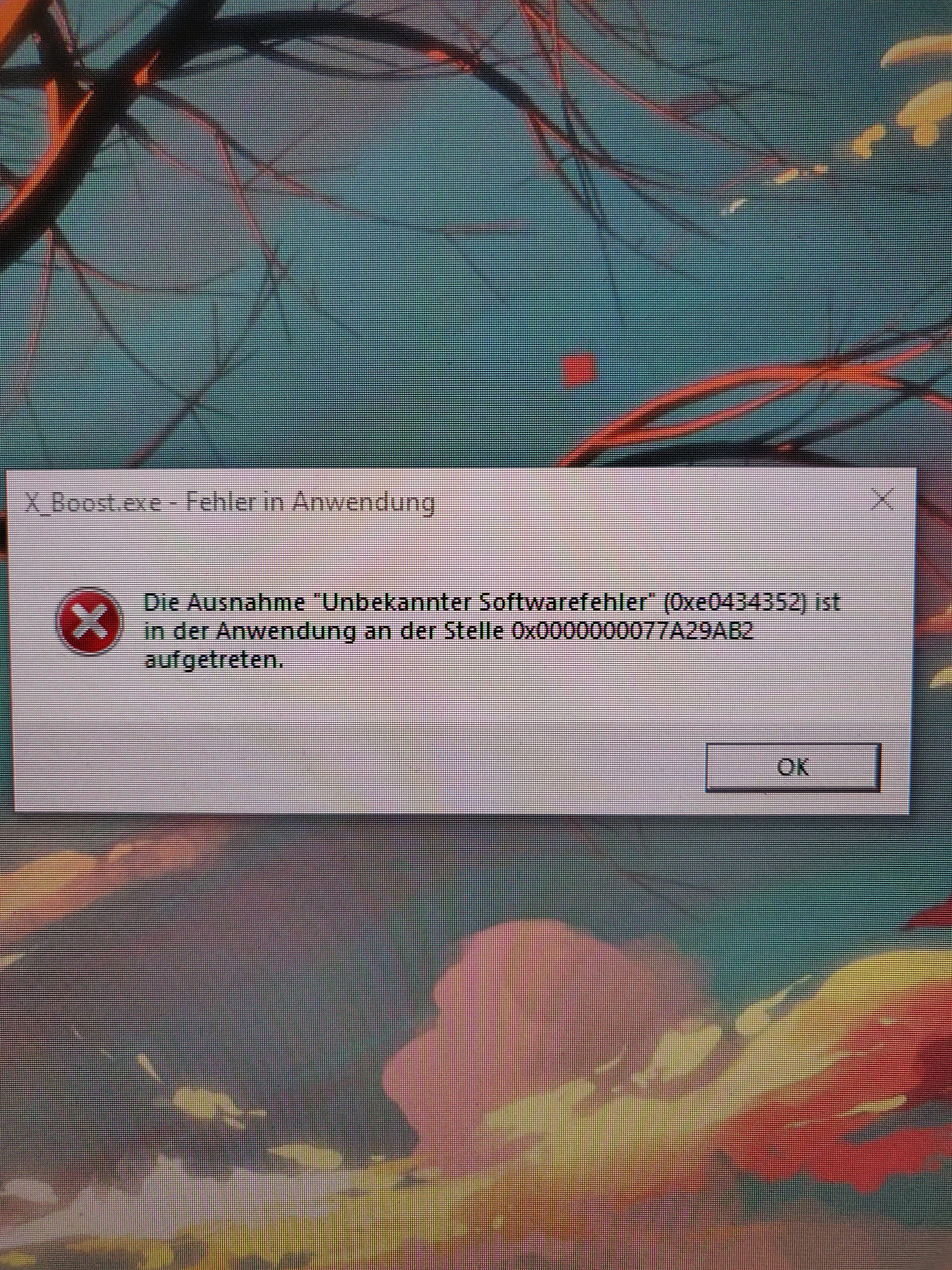

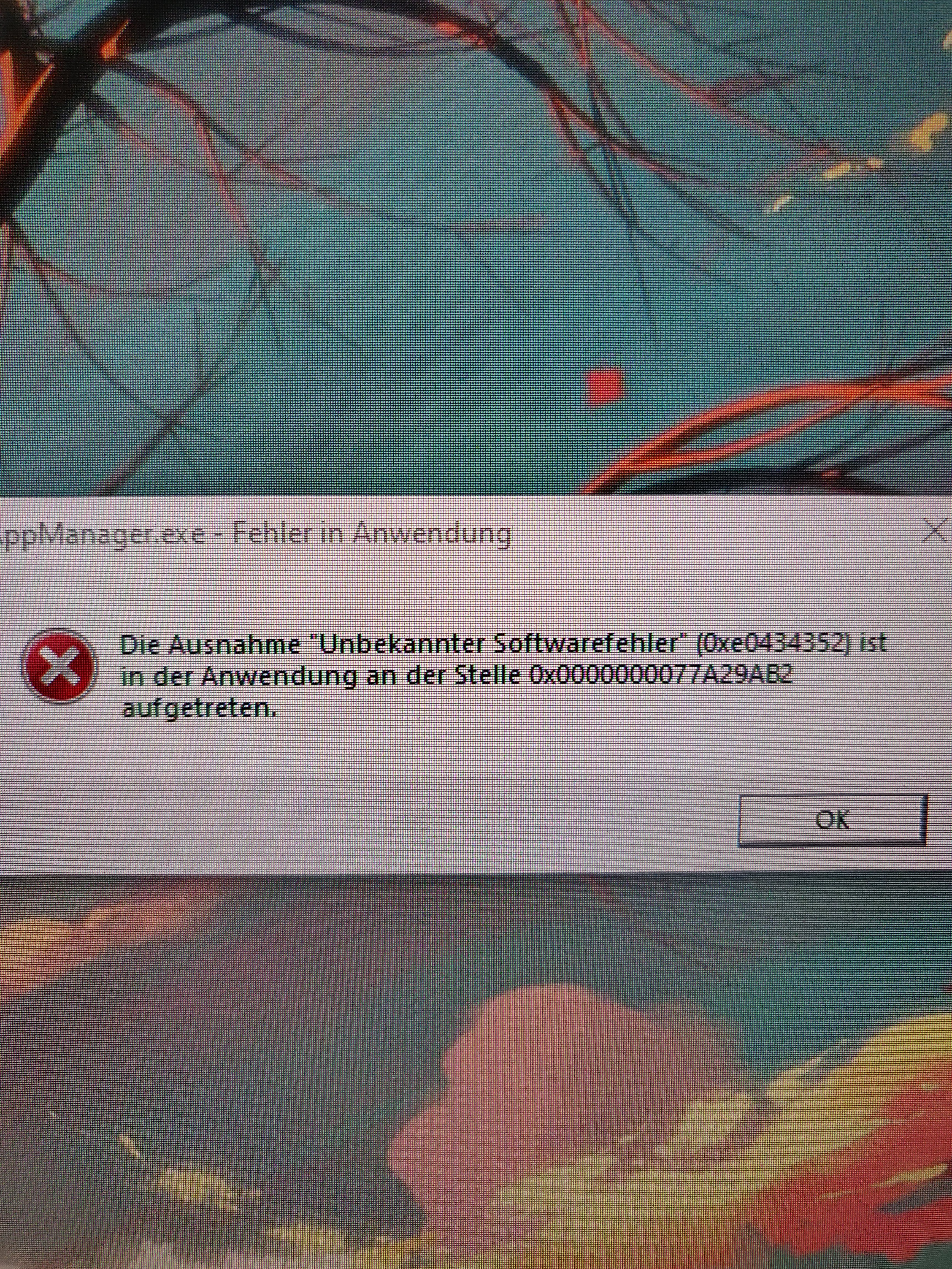

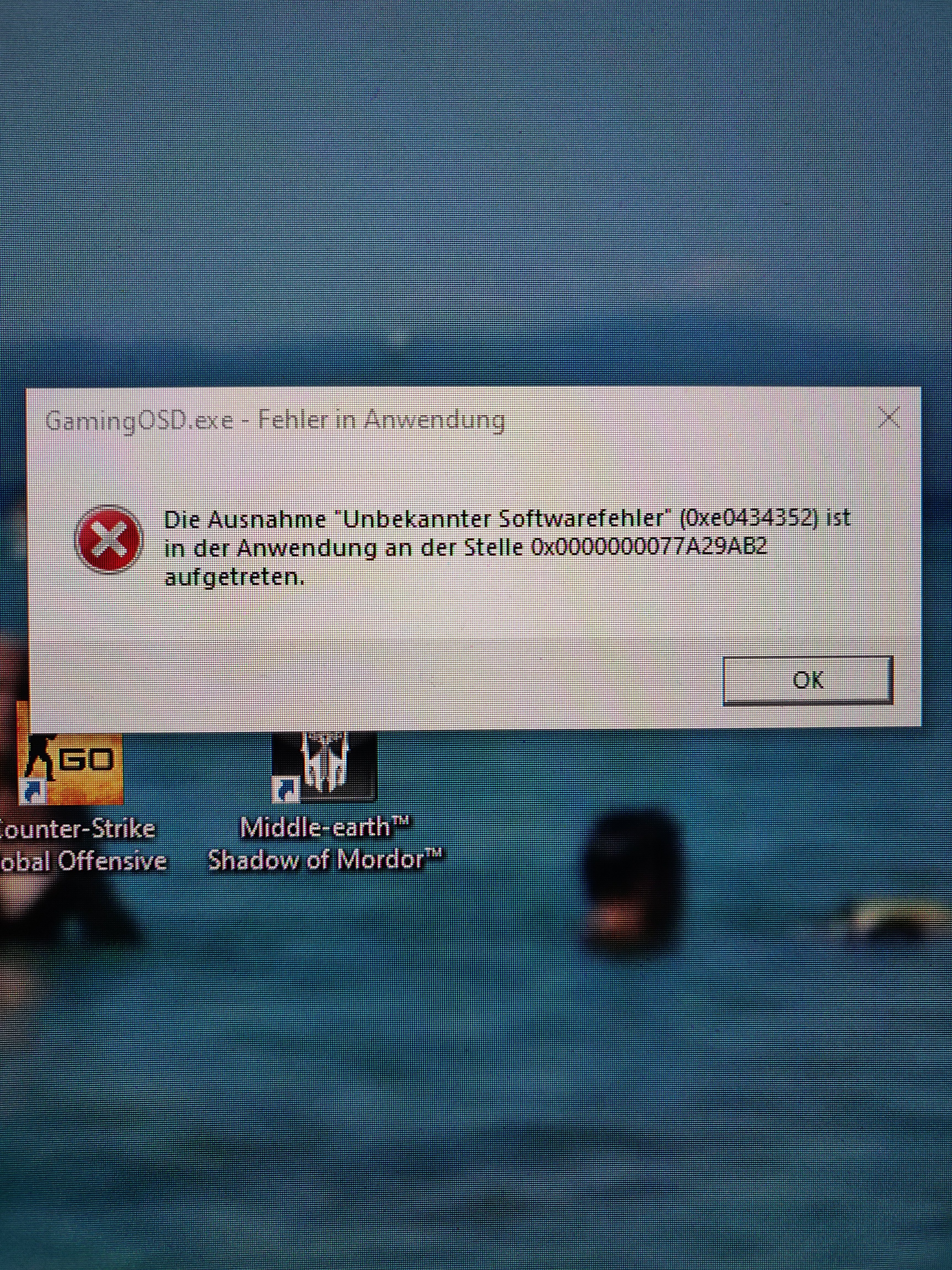

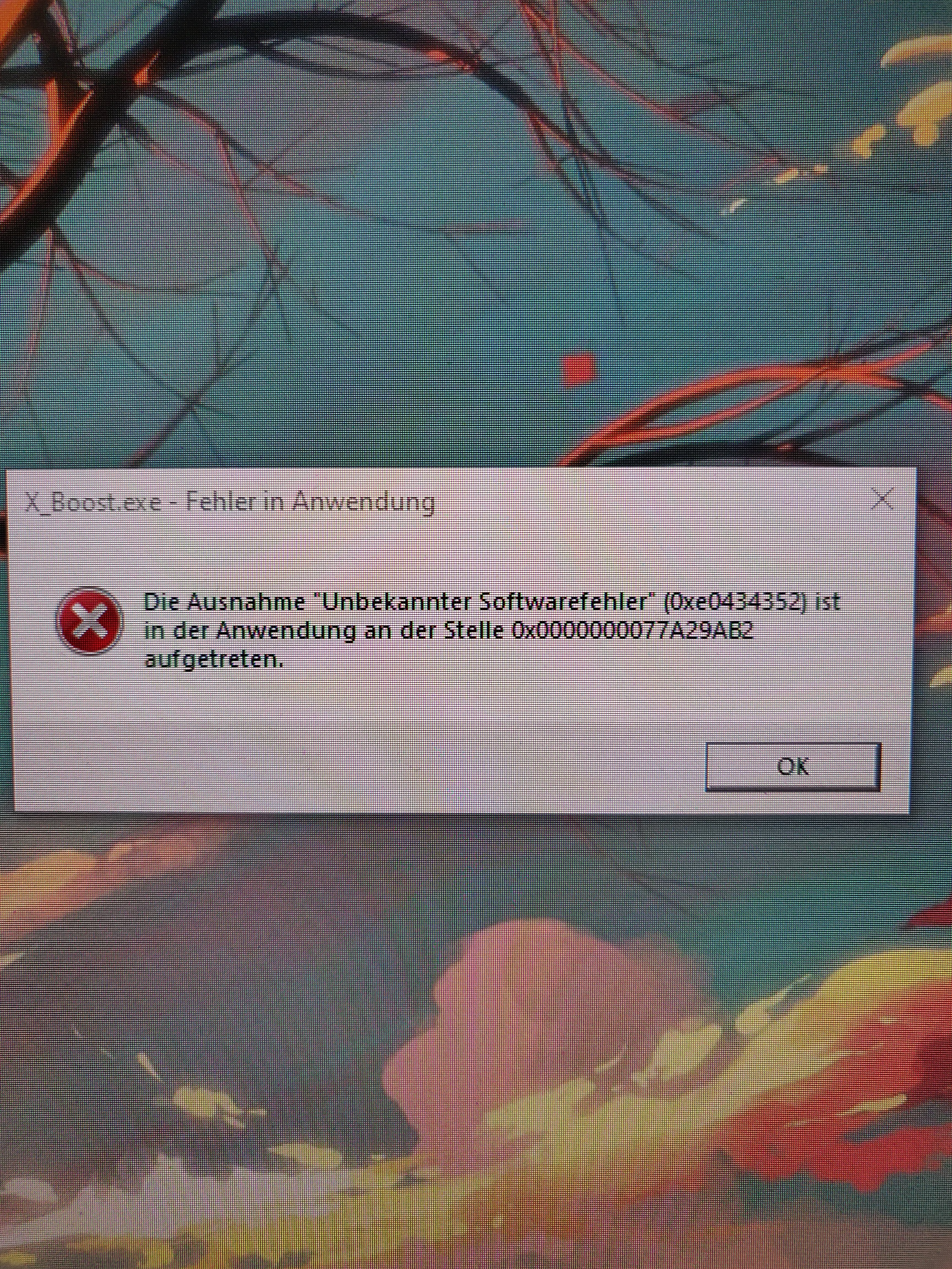

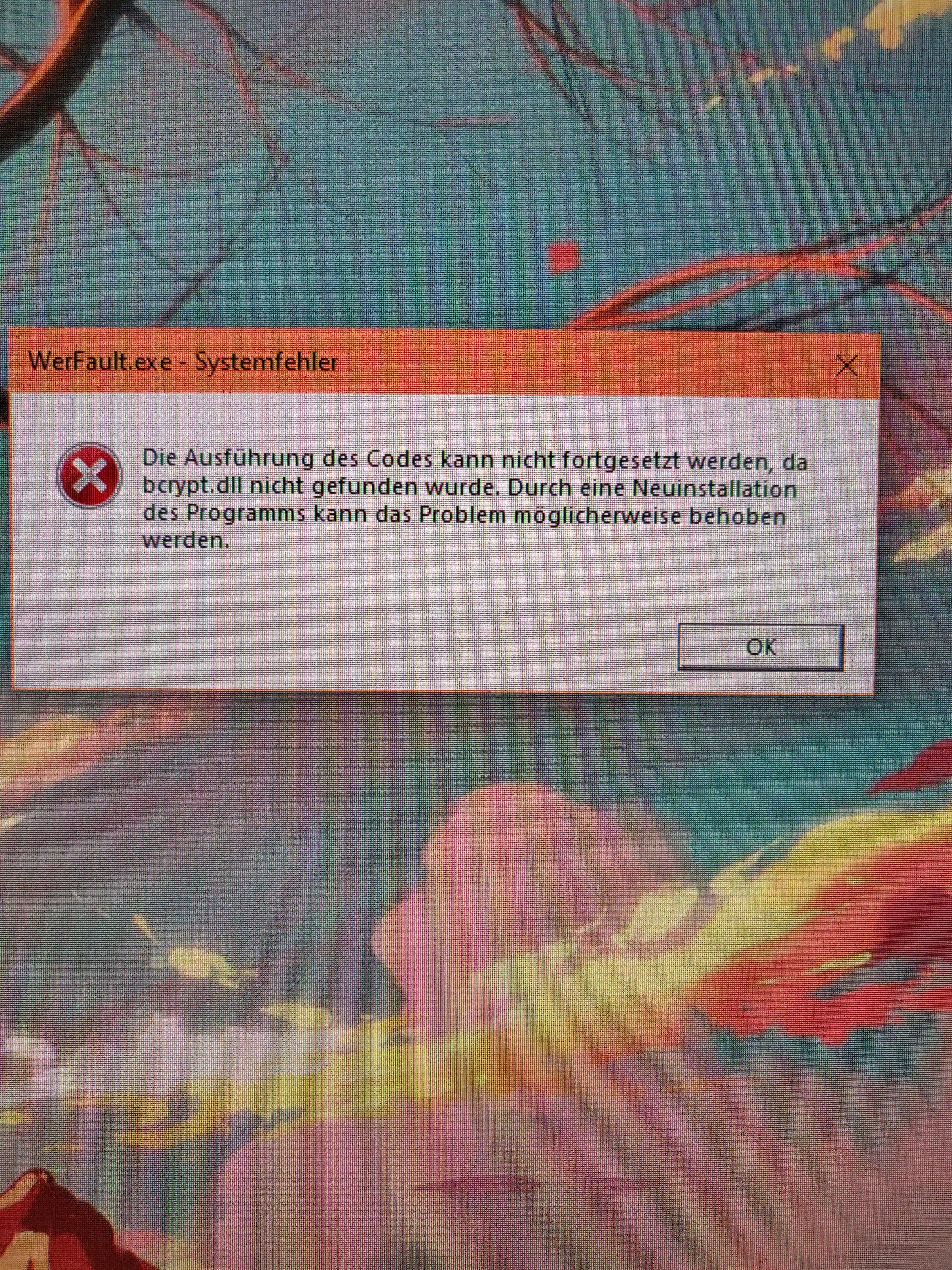

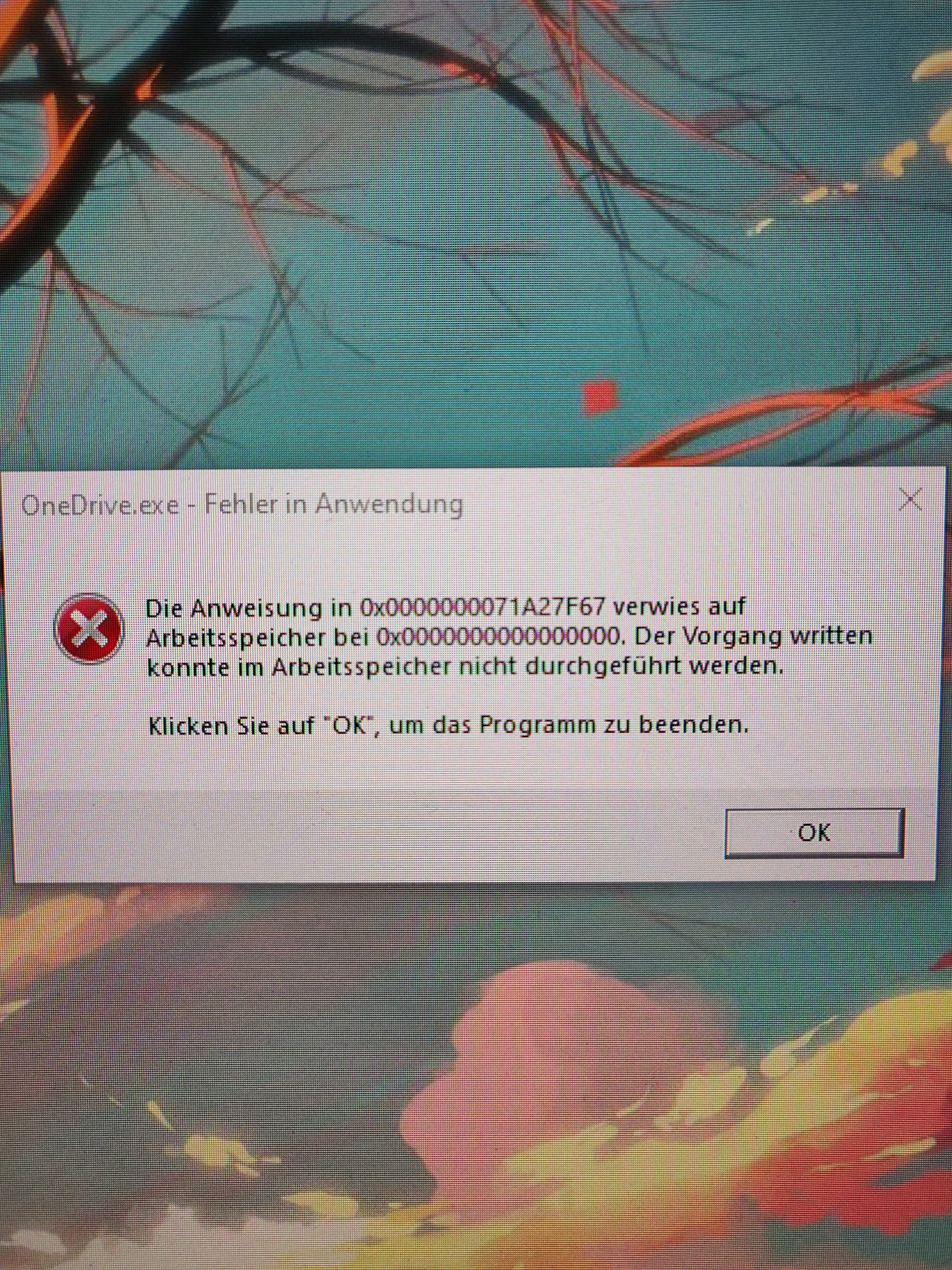

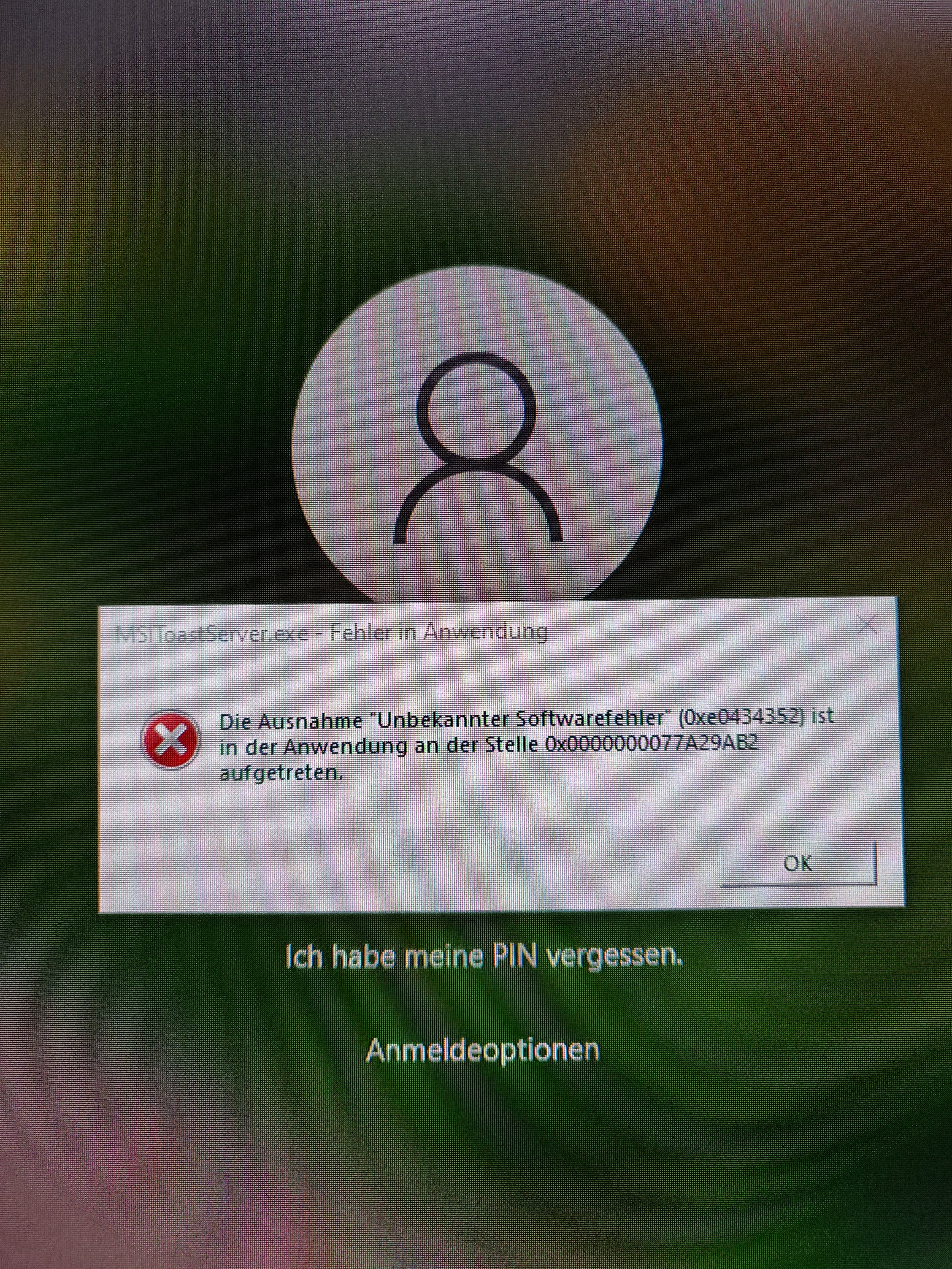

Wenn ich SO EIN Kerish doctor oder OSD vom Monitor starte, so erscheint sowas.
Wenn ich PC Neustarts, muss ich mich über ähnliches dauerhaft durchklicken.
Das sind die Fenster die sich nacheinander selbständig einschalten, wenn ich Konto von Tochter aufmache.

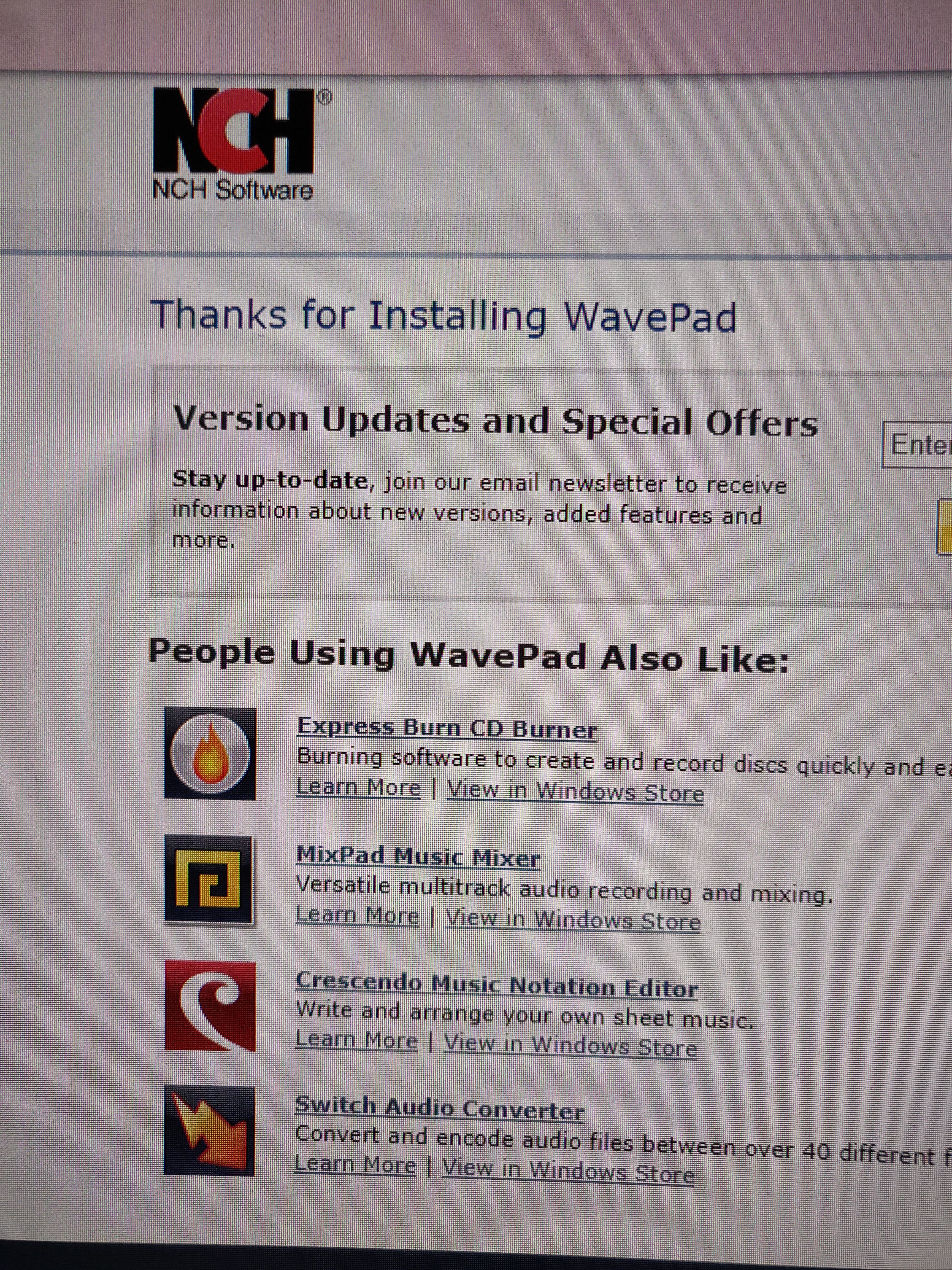

Das Programm, wo Sie installiert hat, heißt glaube Audacity und Wavepad soundeditor.
So wie ich recherchiert habe, sind das keine bösartige Programme, aber wer weiß, woher die Quelle stammte, ausserdem waren bei der letzten Begleitsoftware dabei
Bei anmelden...

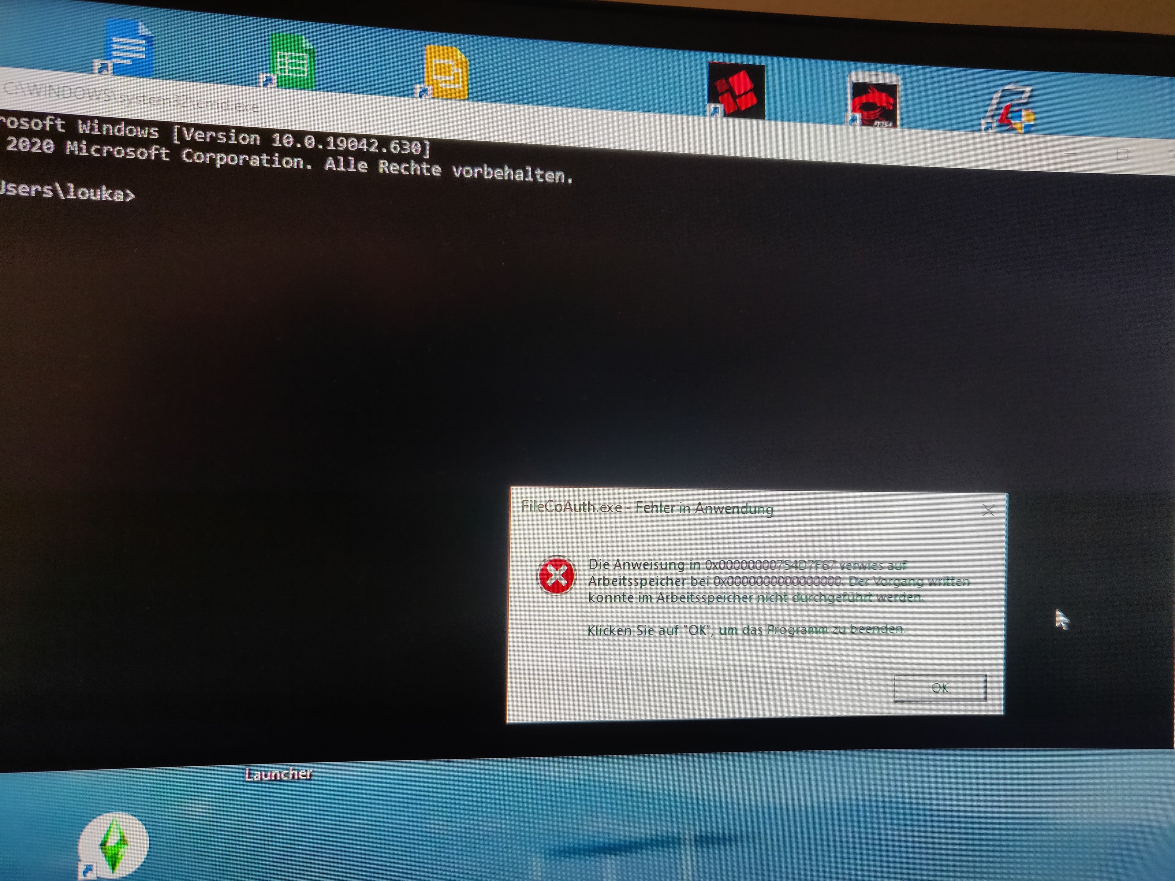

Hi
Ja Das System ist schwer im A.... Auf jedenfall.

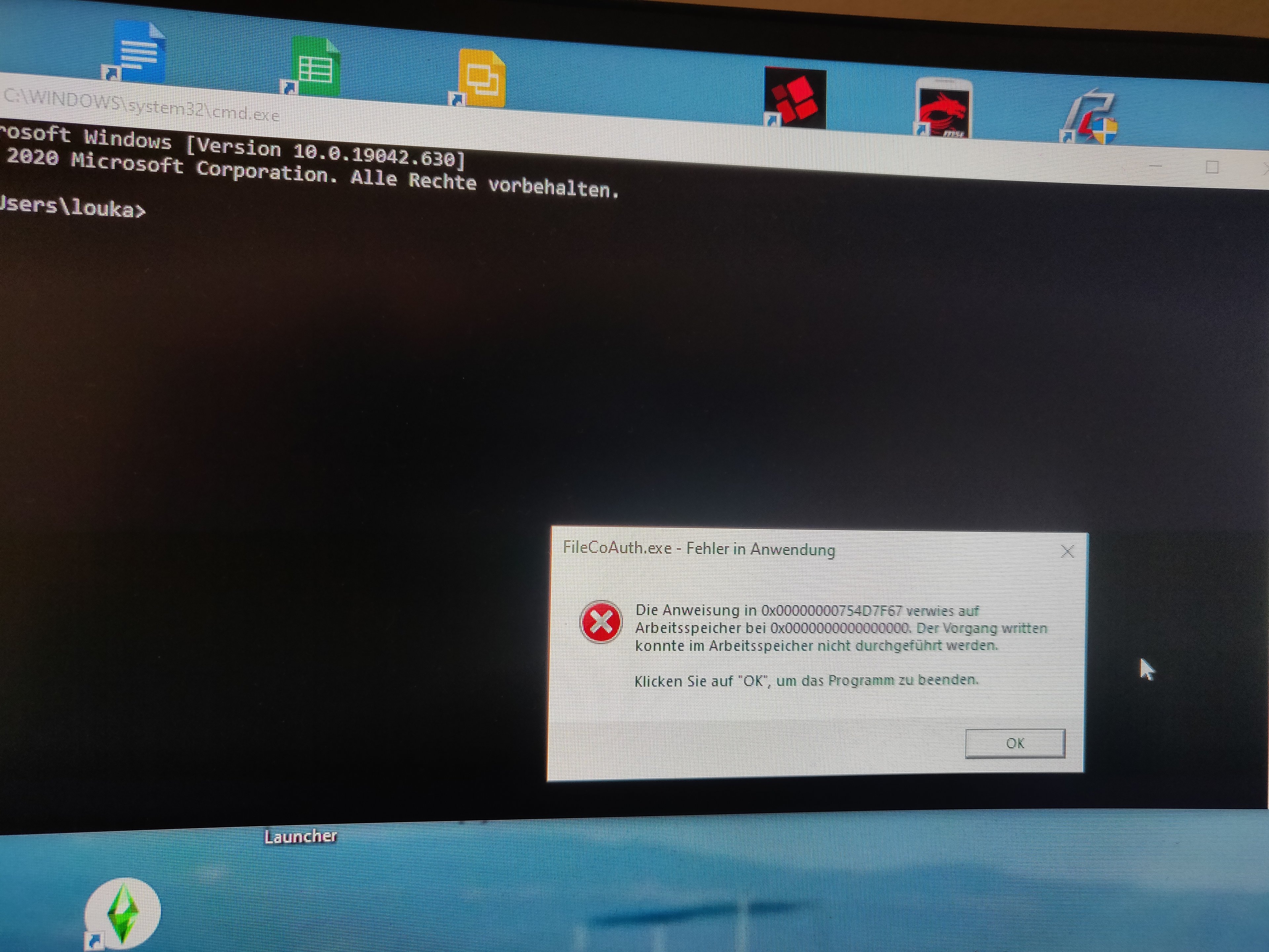

Versuch Mal , in einer Eingabeaufforderung als Admin Ausführen. !
Sfc /scannow
Mfg.

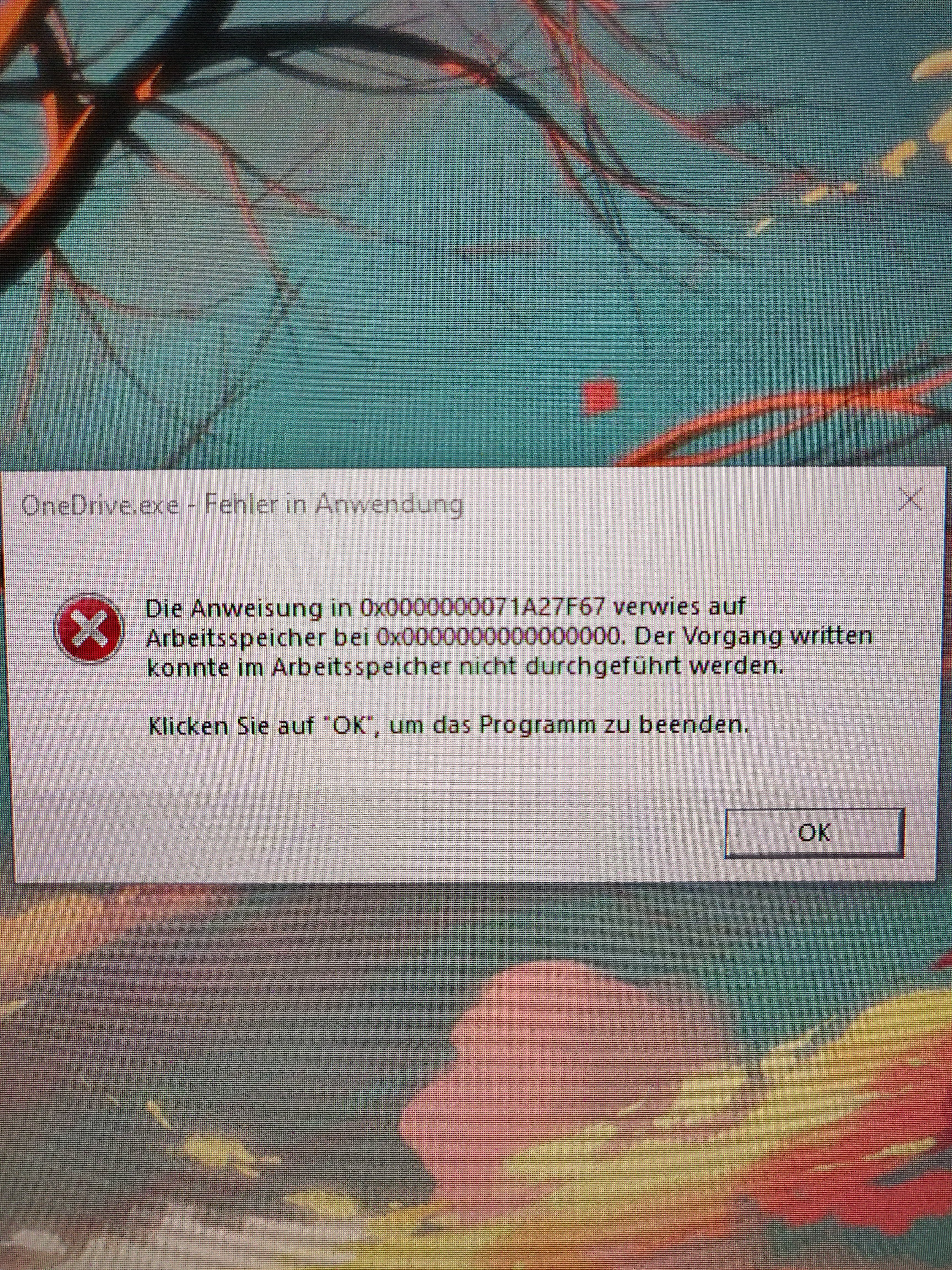

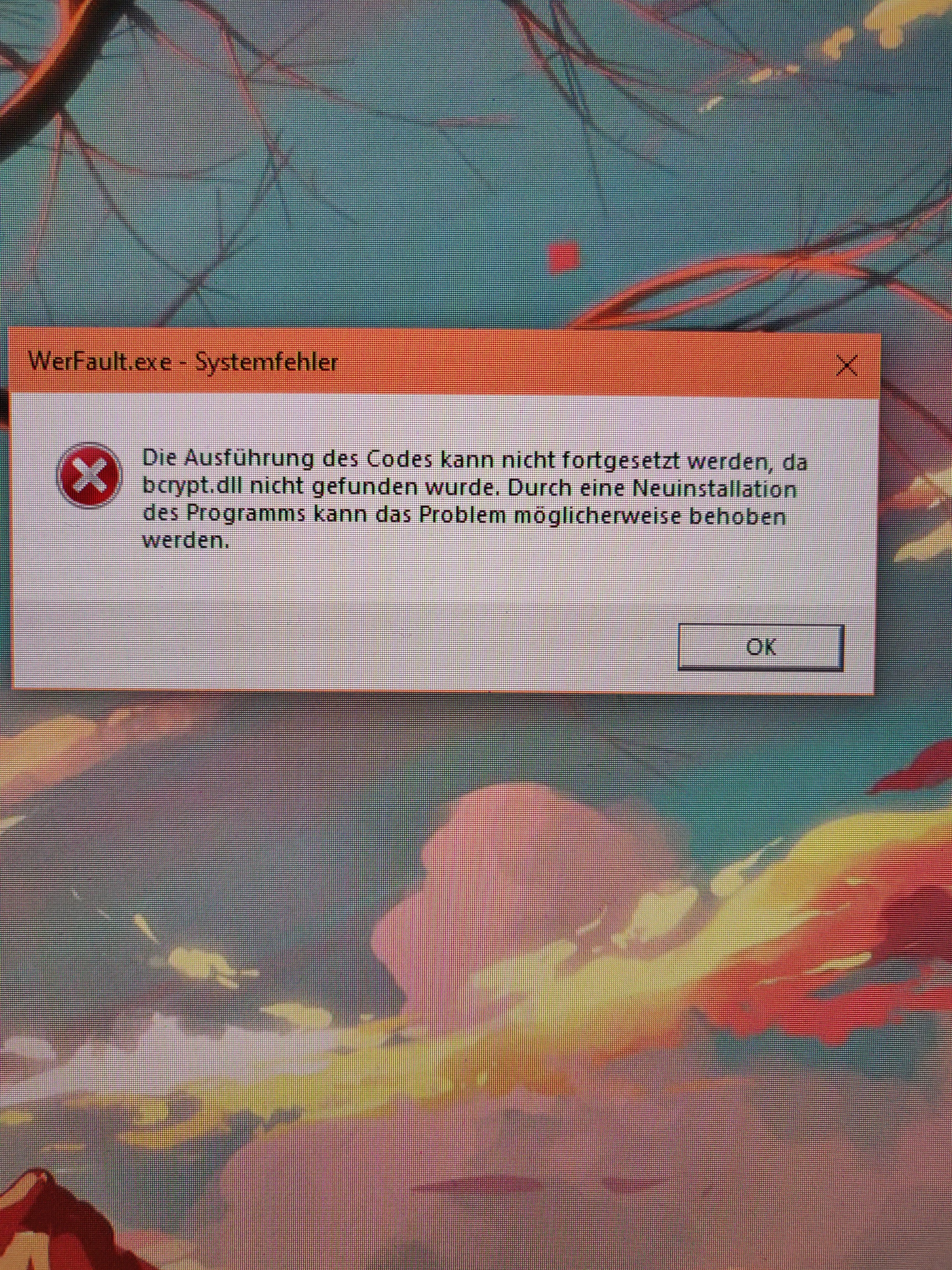

Meinst sowas ? Ich kann da was eingeben.
Auch hier kam das Fenster.
Gehe erst Mal schlafen, bin total fertig und muss Nachmittag arbeiten.
Meine Laune ist erstmal hin.
Danke Jungs für die Unterstützung.

Re
Ja nur das dies als Admin gestartet werden muss.
Das geht dann beim Symbol Rechts Klick / Mehr. !
Sonnst Funktioniert der SFC nicht.
Mfg.
Dann mach das mal. Ich würde trotzdem nochmal sicherheitshalber dann das kaputte System ebenso nochmal sichern, damit eventuell wichtige Daten erhalten bleiben (z.B. Deine Spielstände vom jeweiligen Spiel).

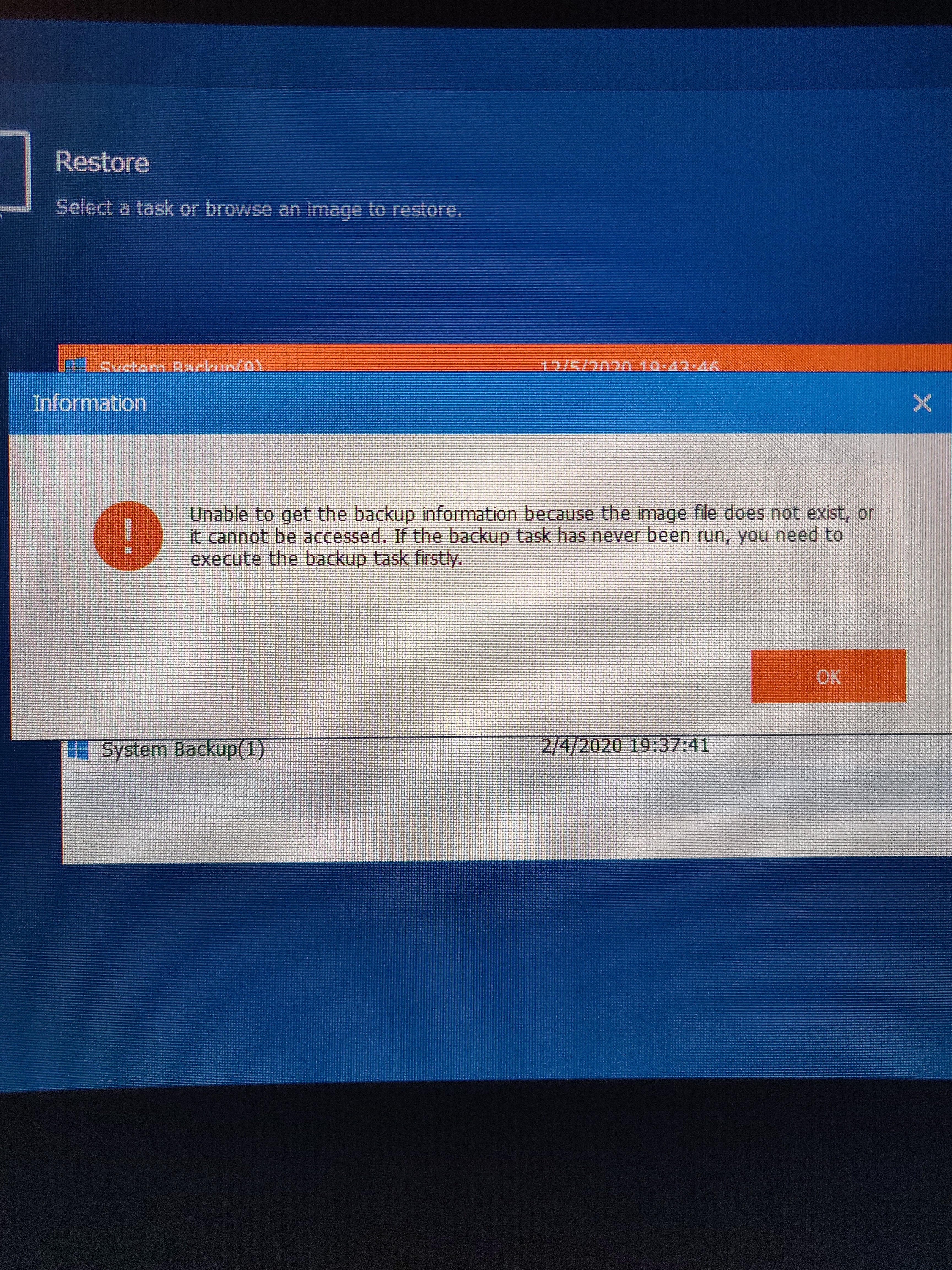

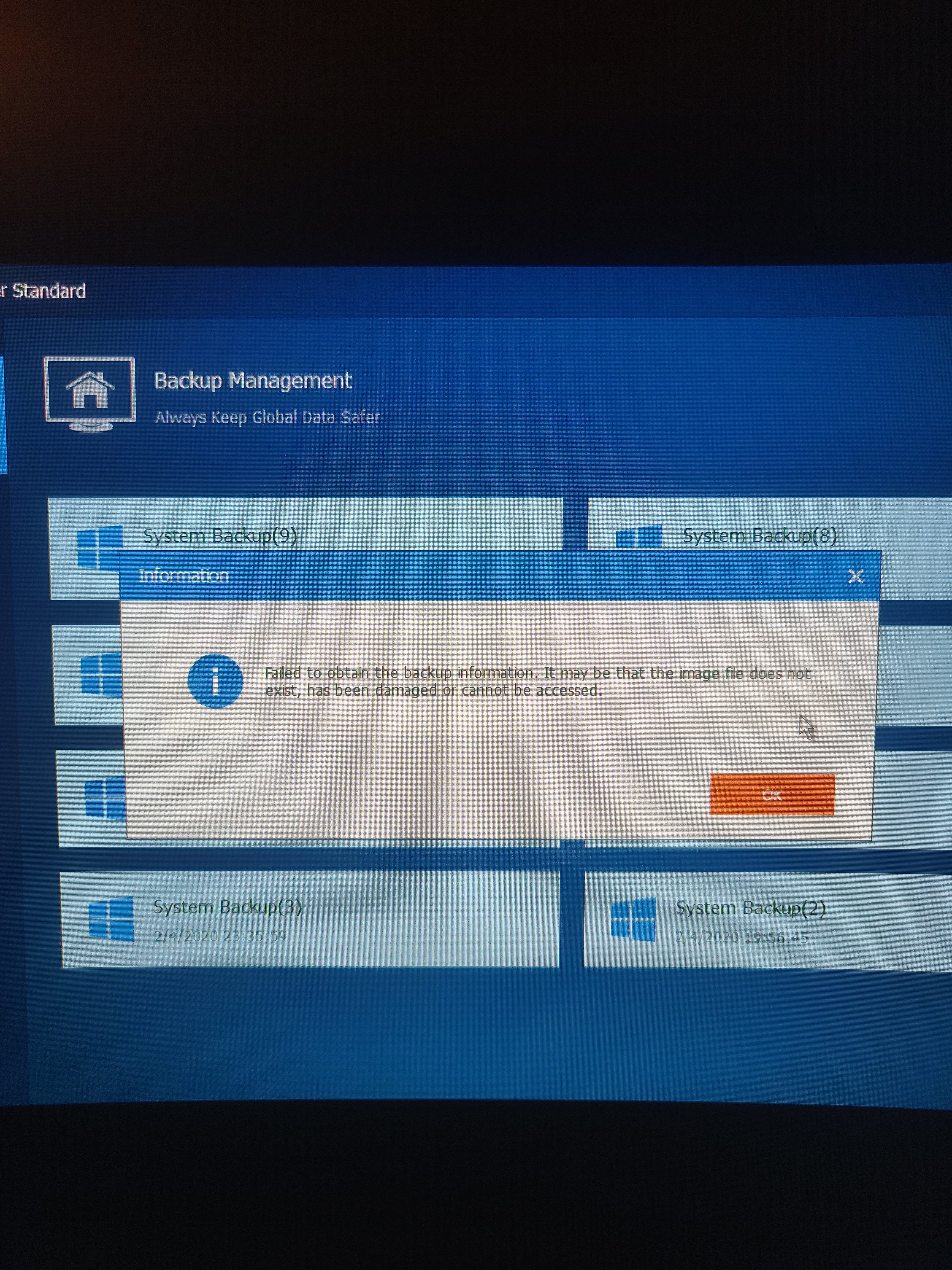

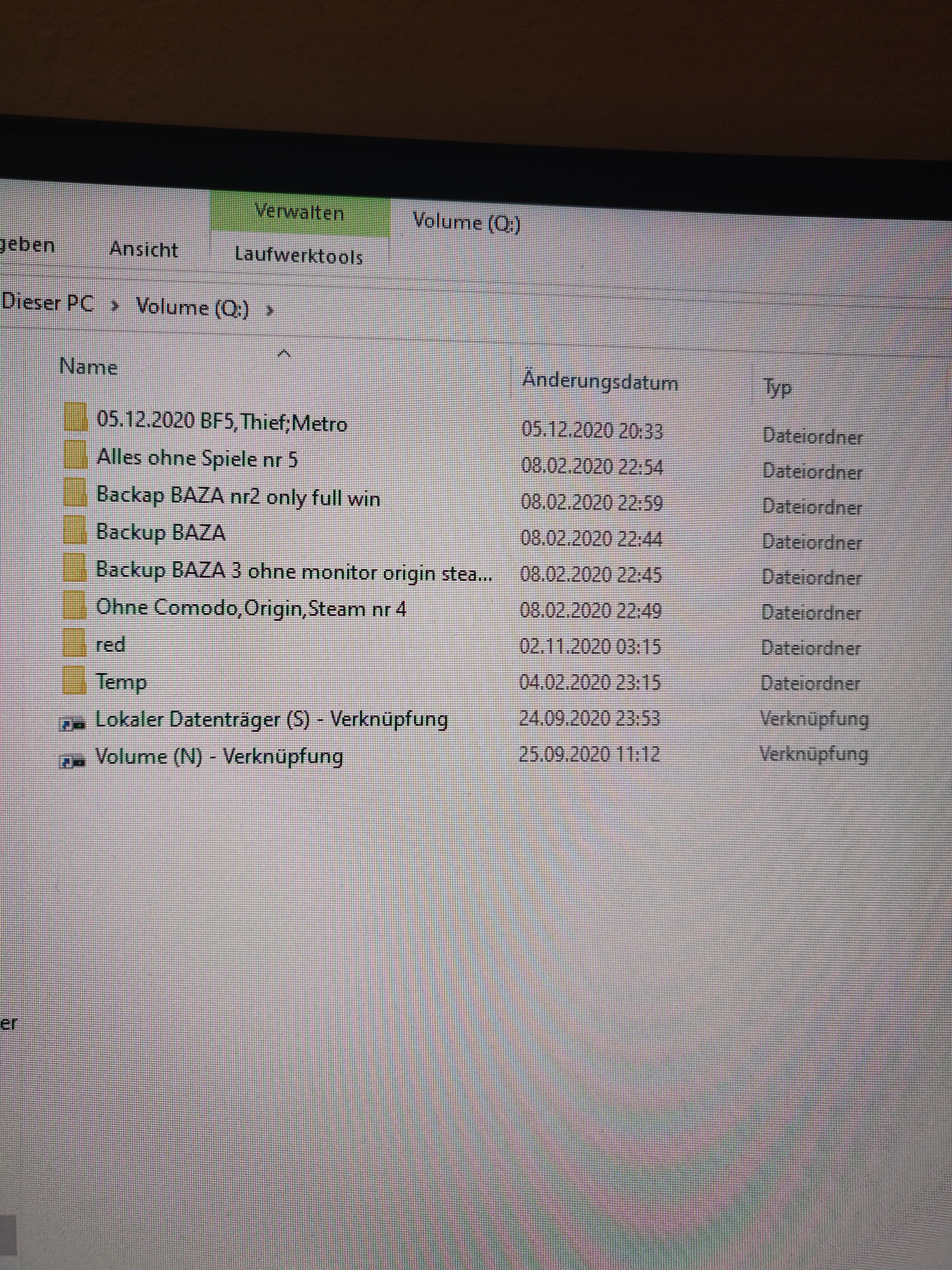

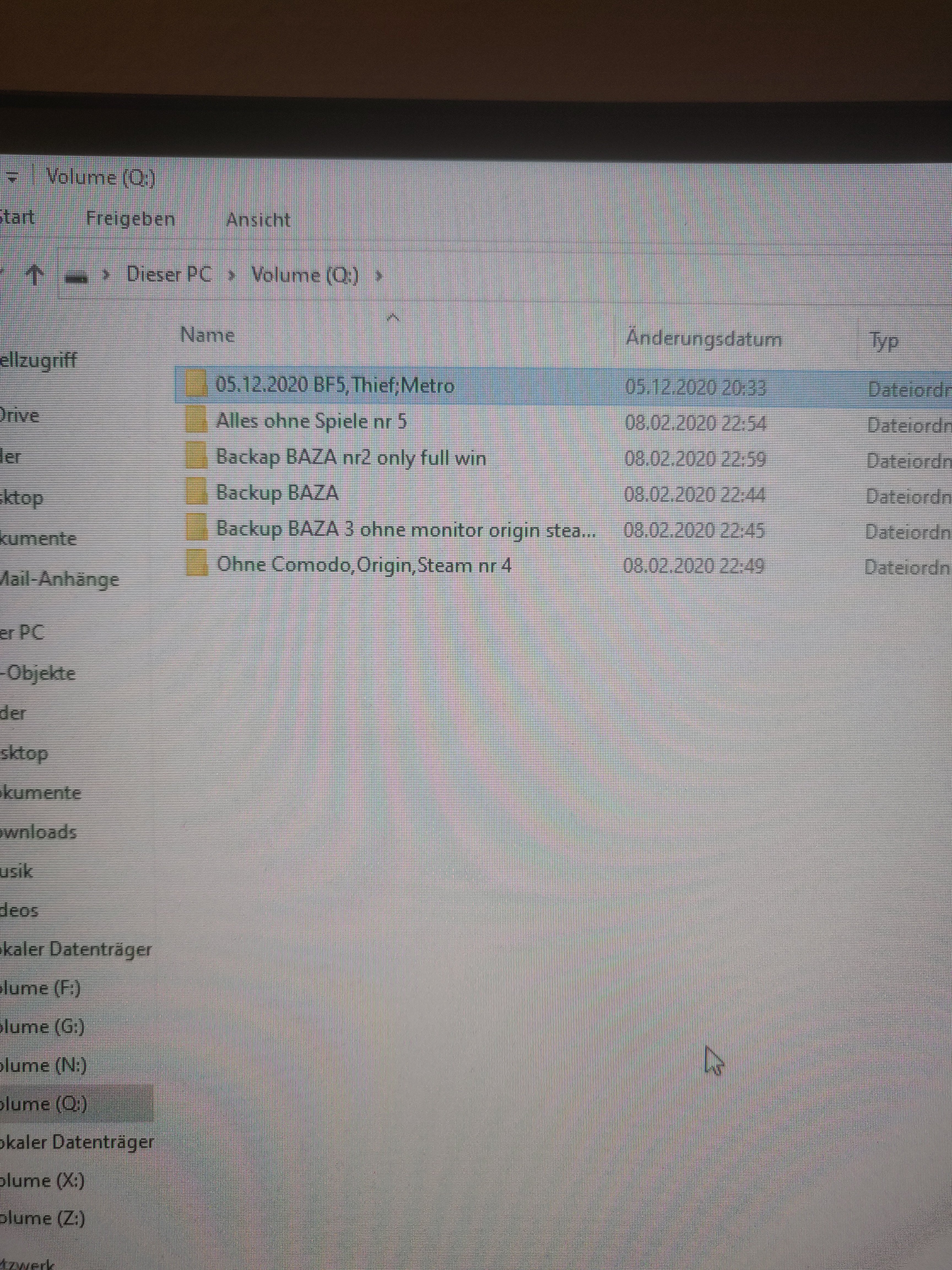

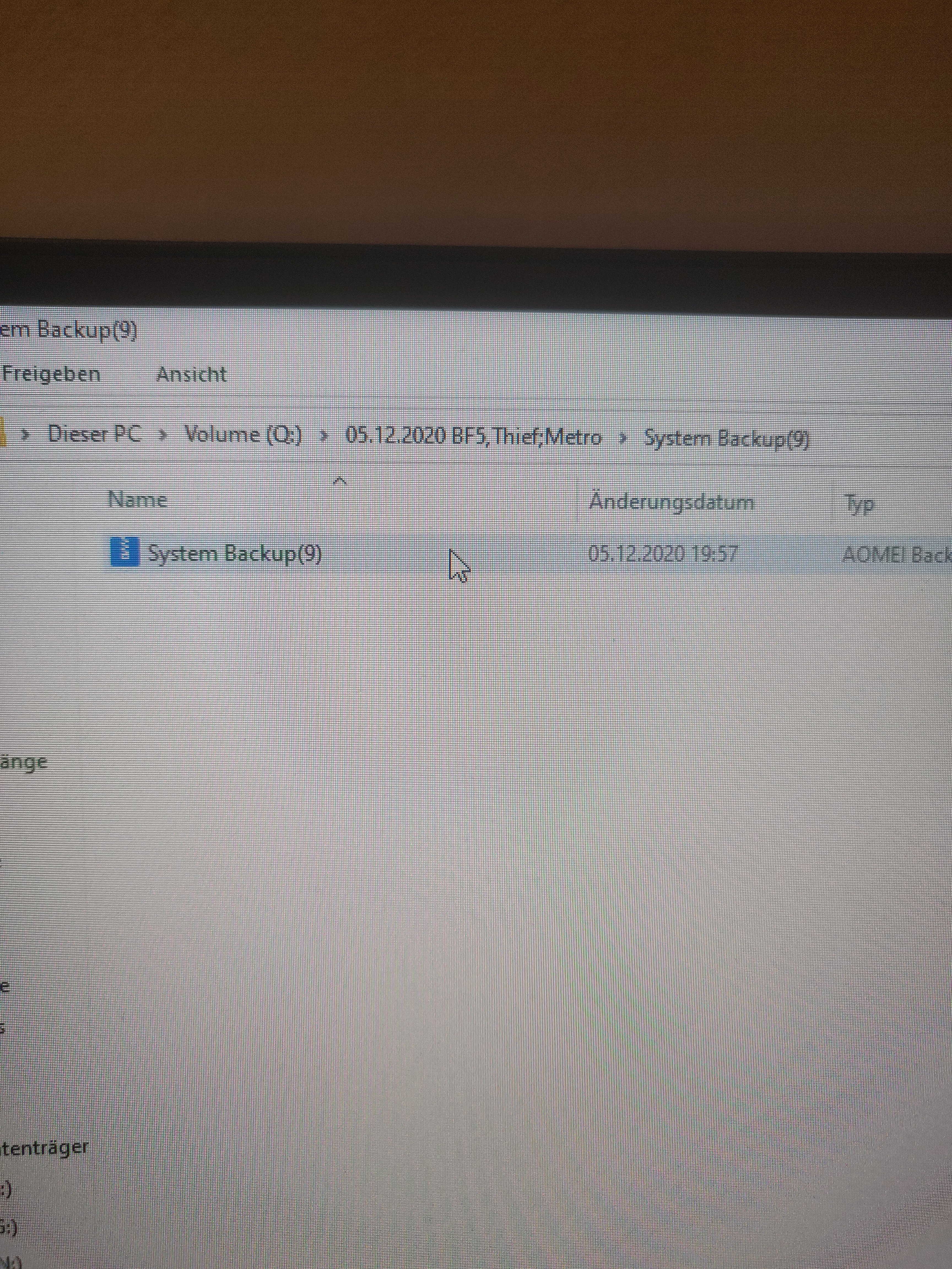

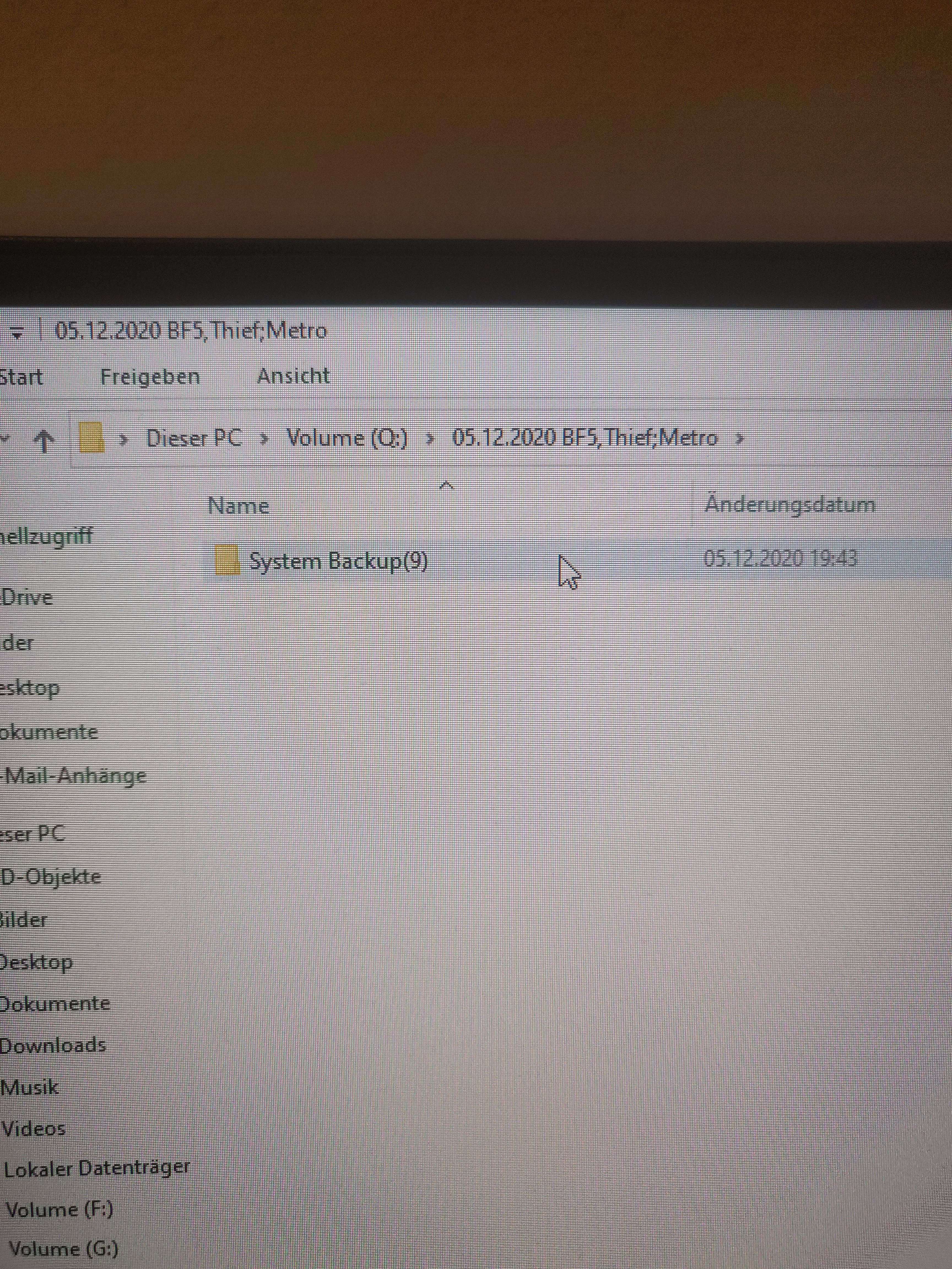

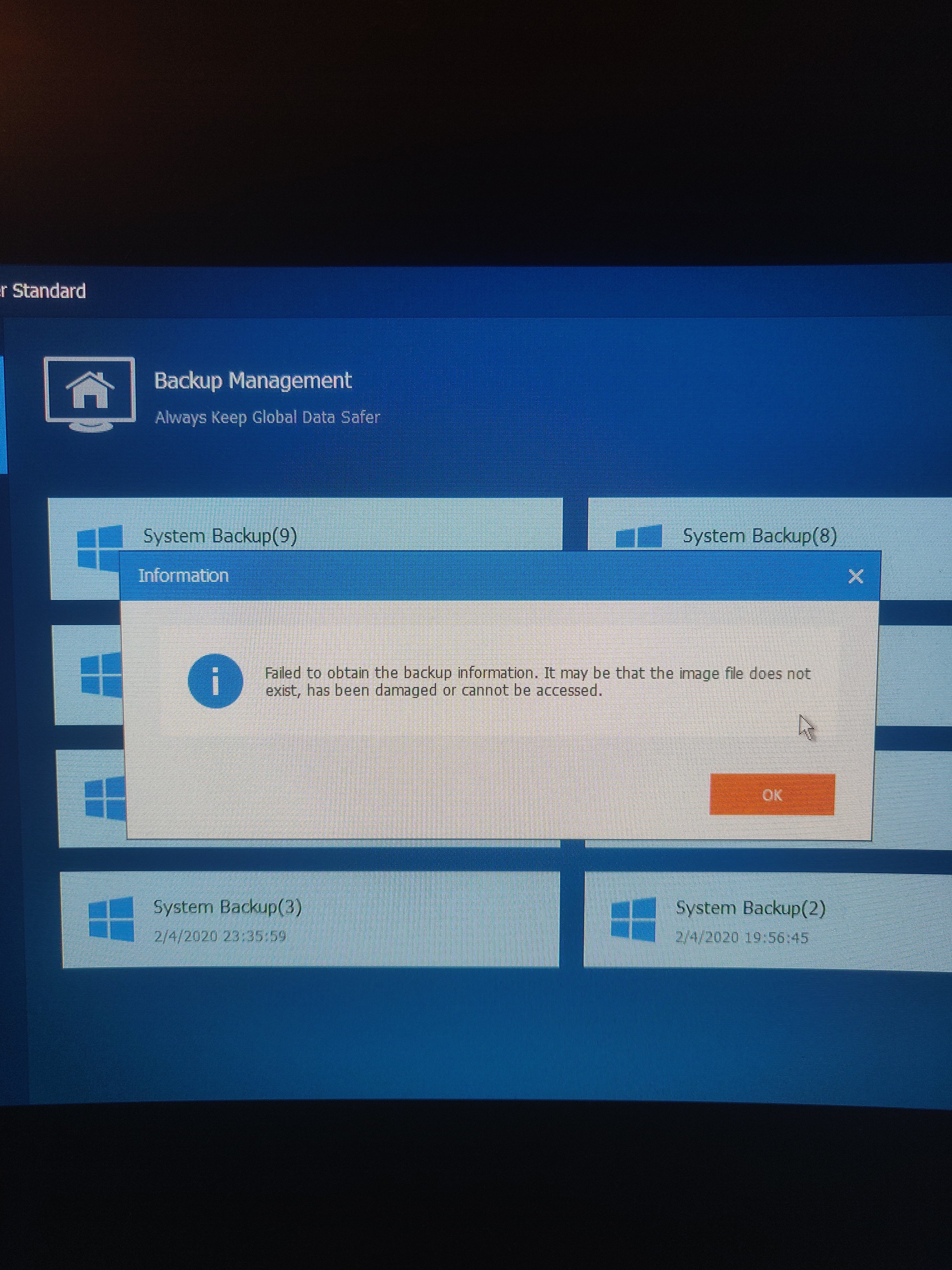

Wie die Fotos zeigen ich kann auf Backup-Sicherung zugreifen 🥺

Ok. Es gibt kleine Hoffnung...

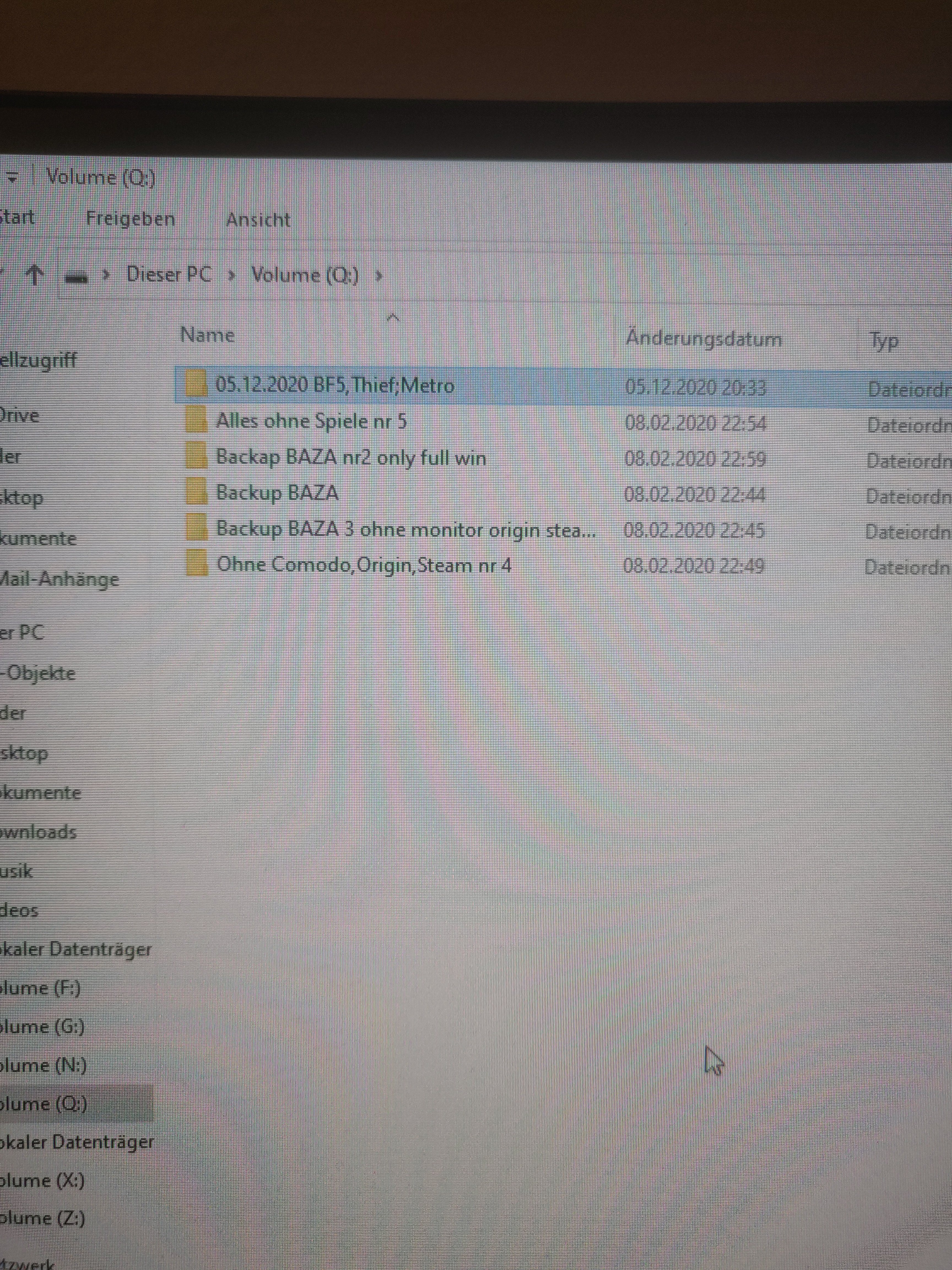

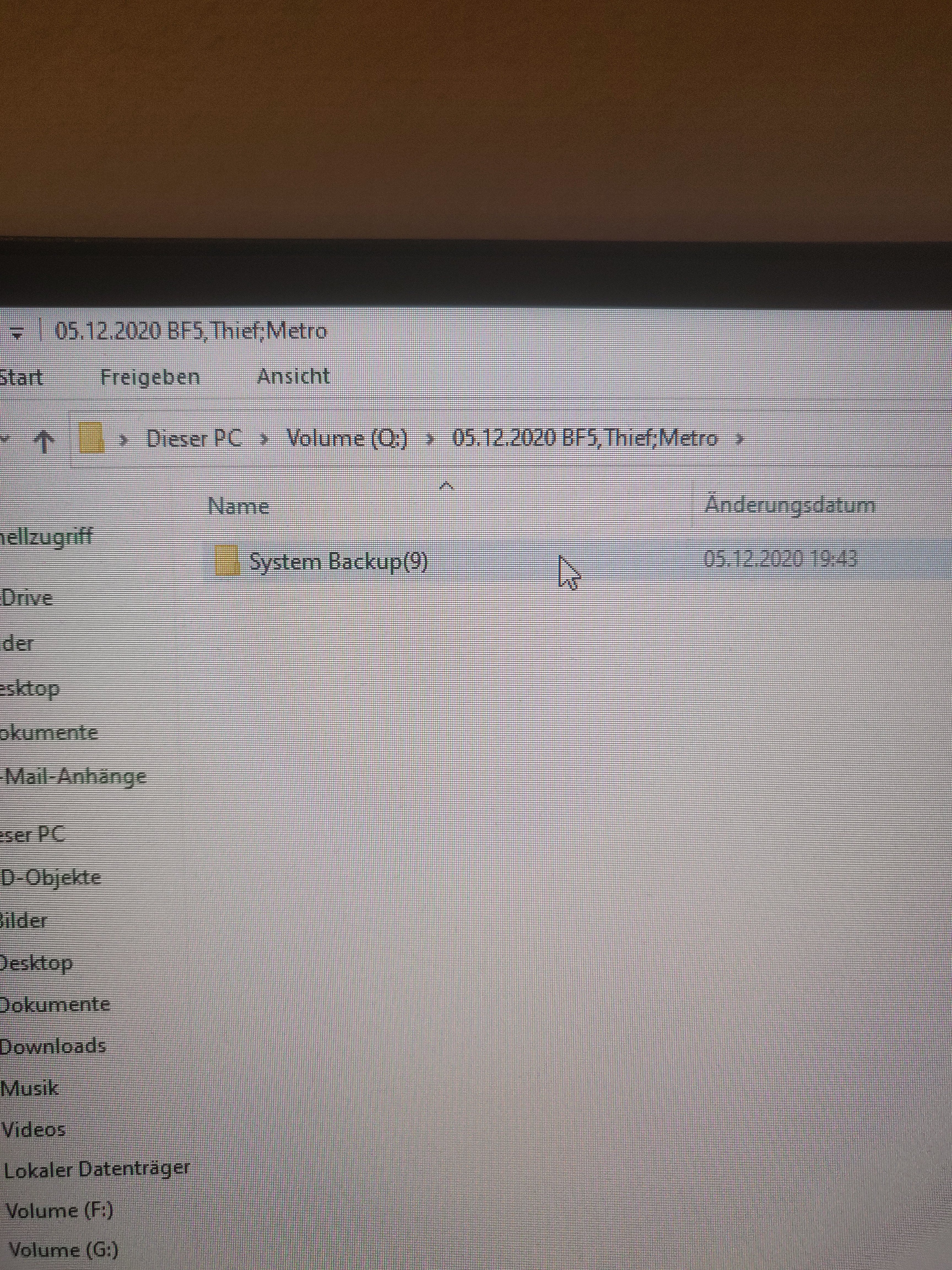

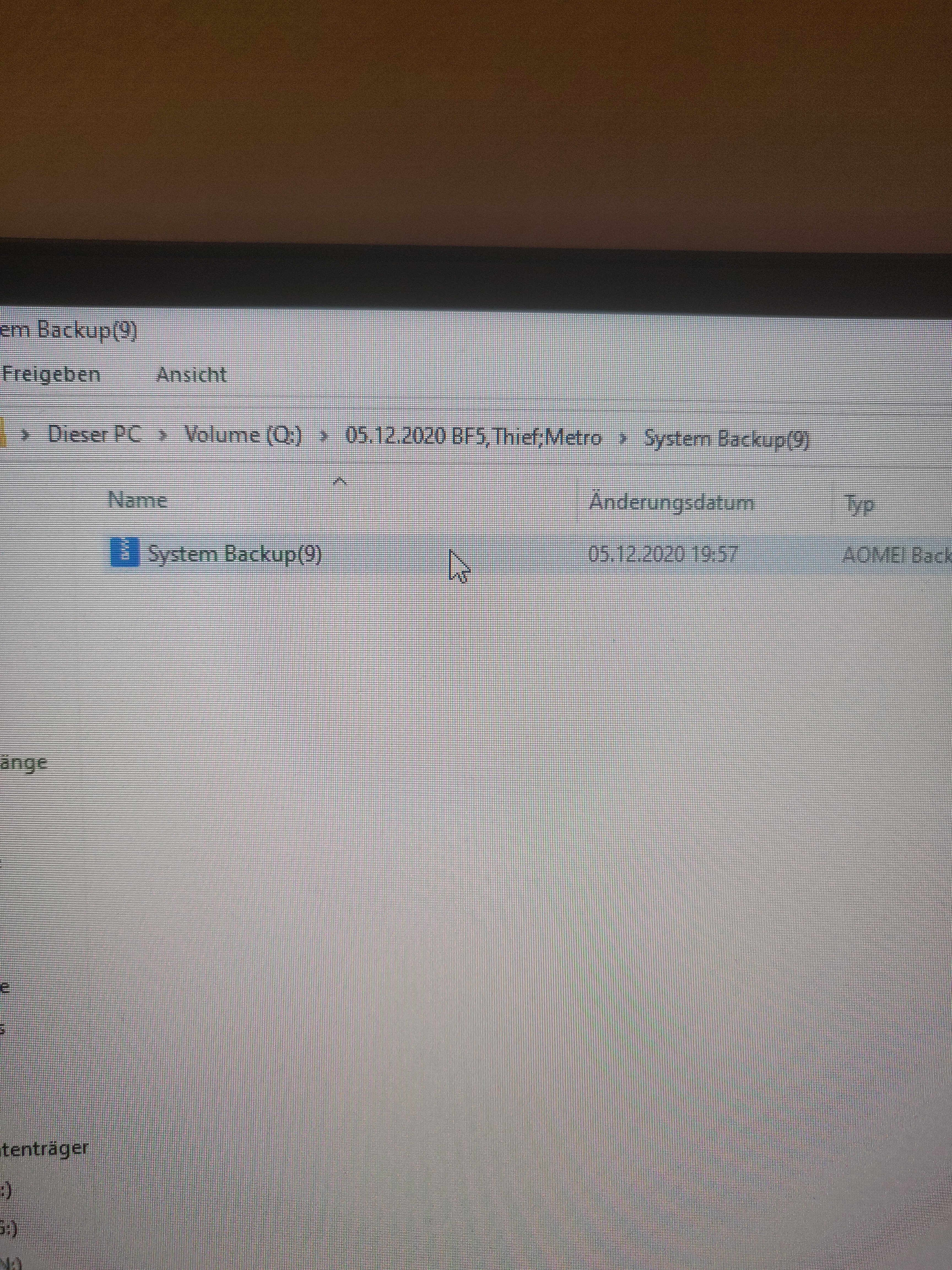

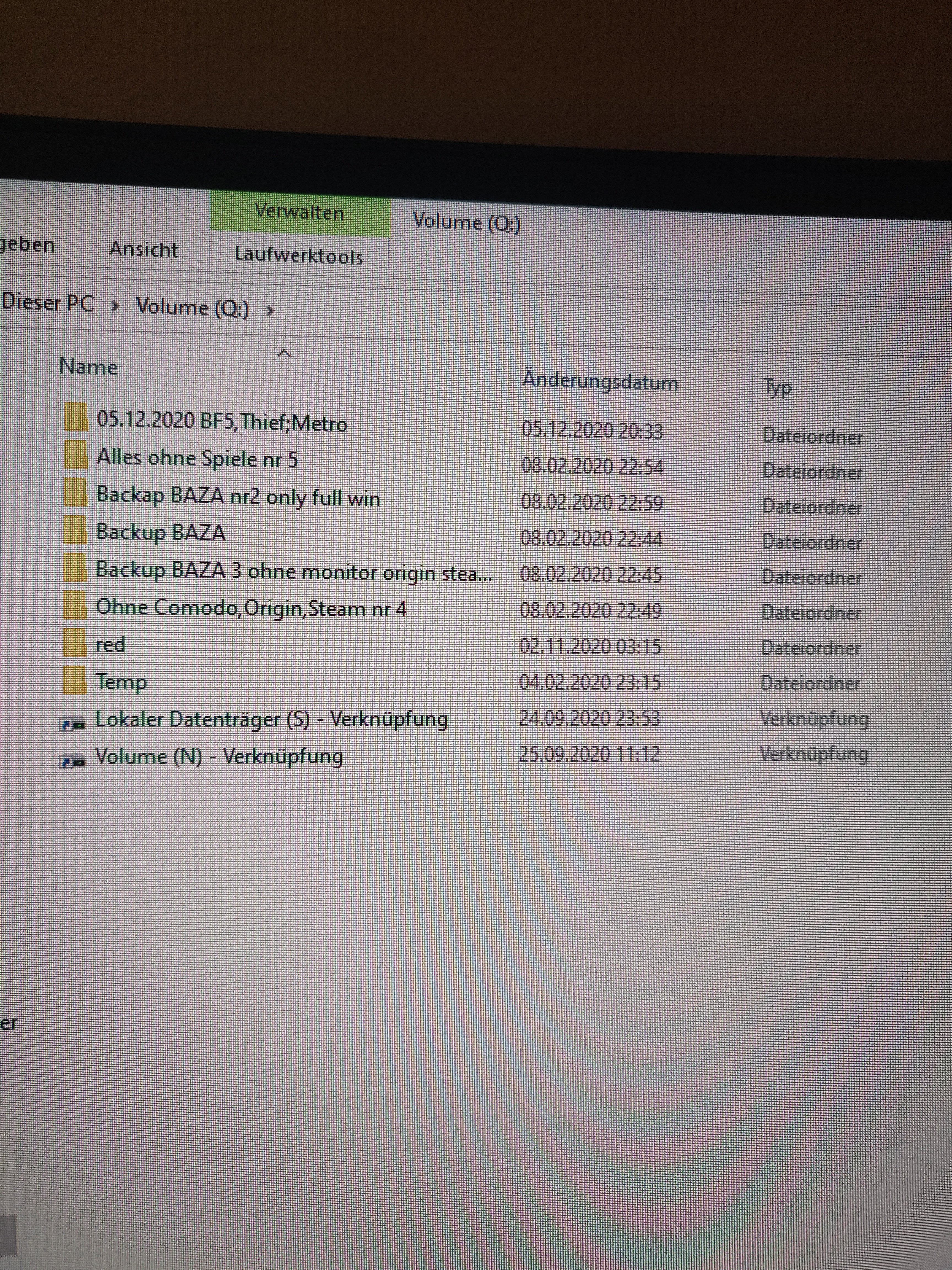

Bin wieder zu Partition, wo ich die Backups habe, wenn ich drauf klicken, kommt Unterordner, dann nächster bis ich auf original aoemei Ordner stoße, so wie auf Screenshots.
Muss ich jetzt überlegen wir ich die 45 GB große Datei daraus Hölle damit aomei direkten Zugang hat.

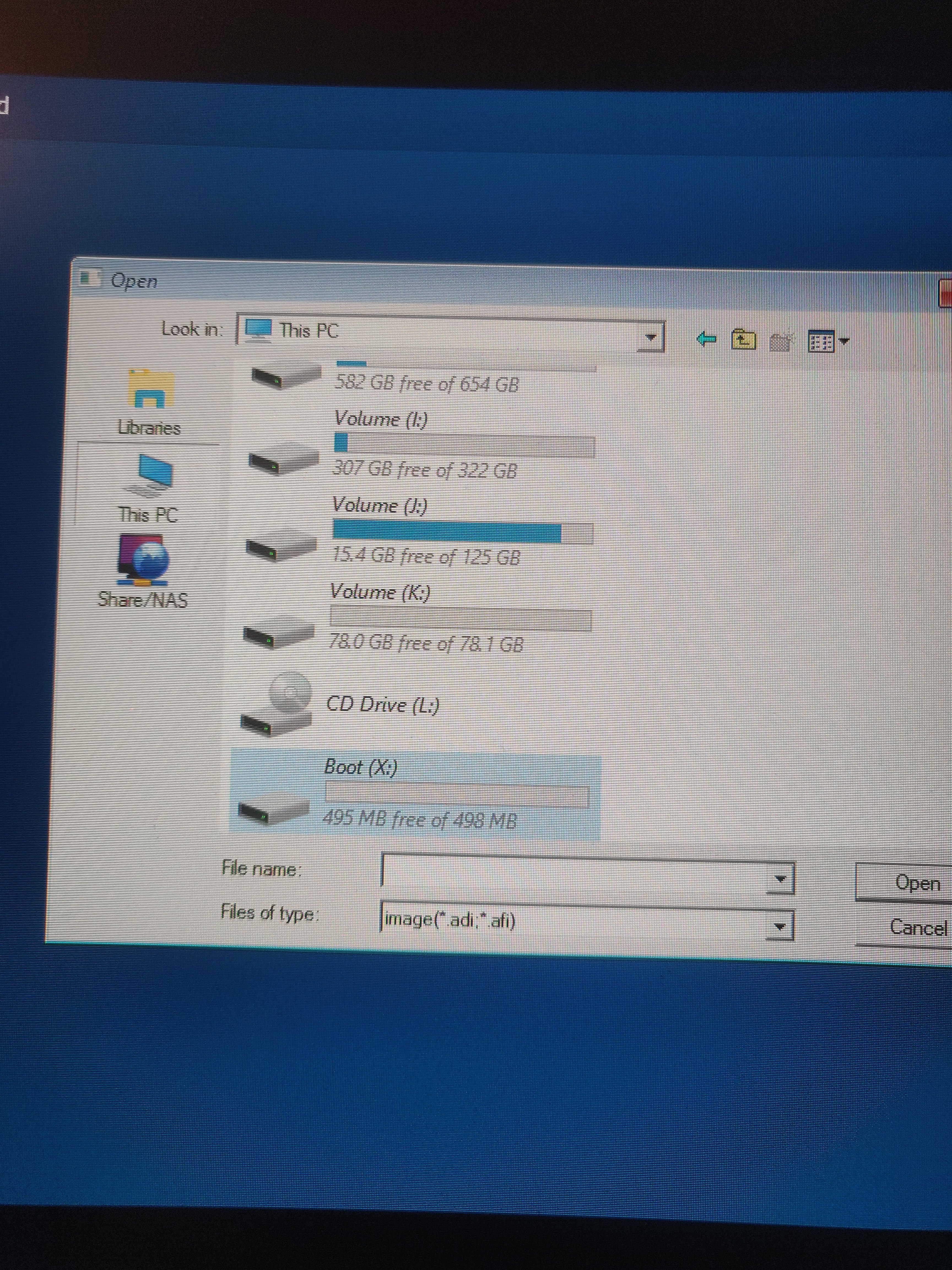

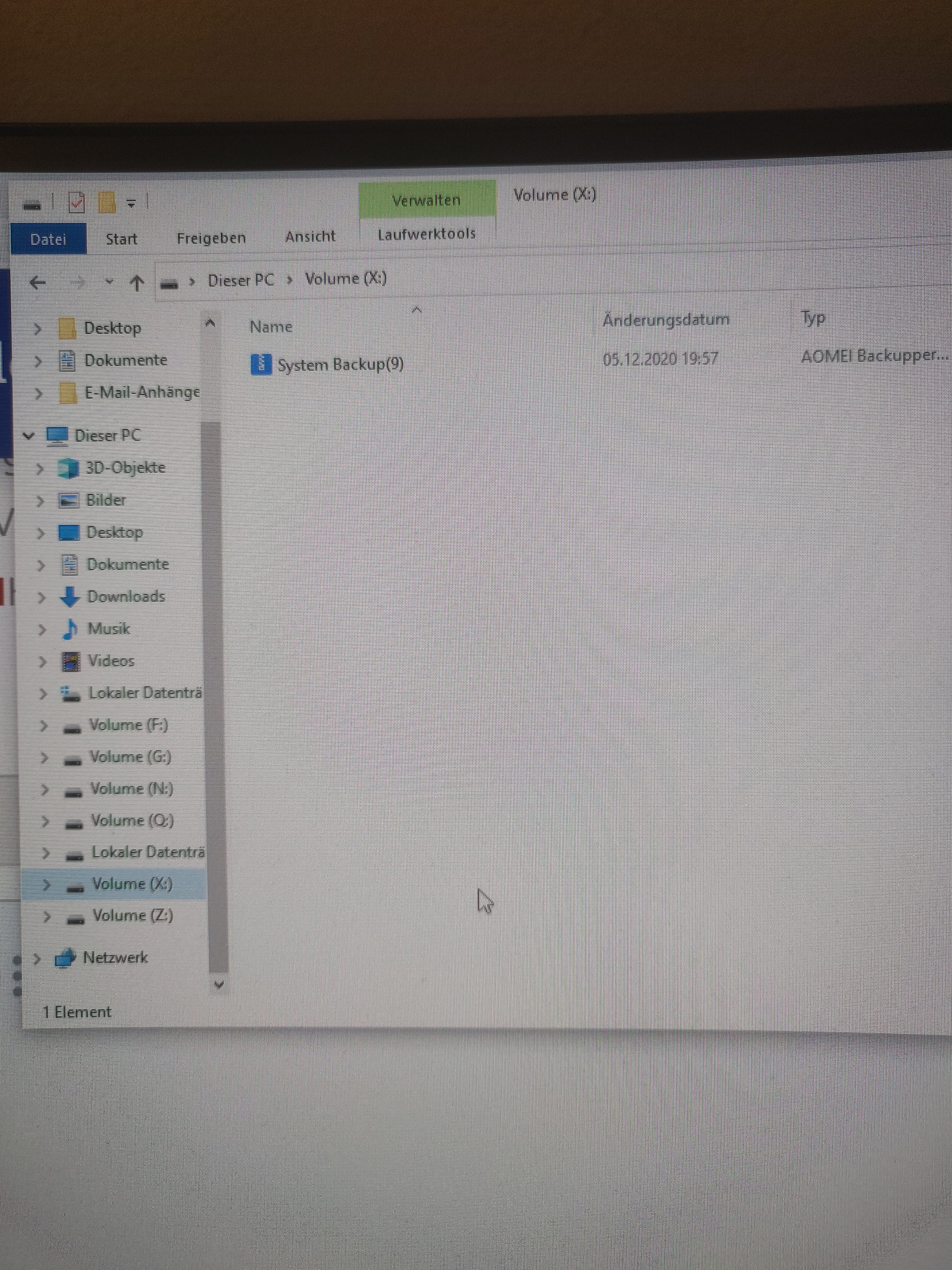

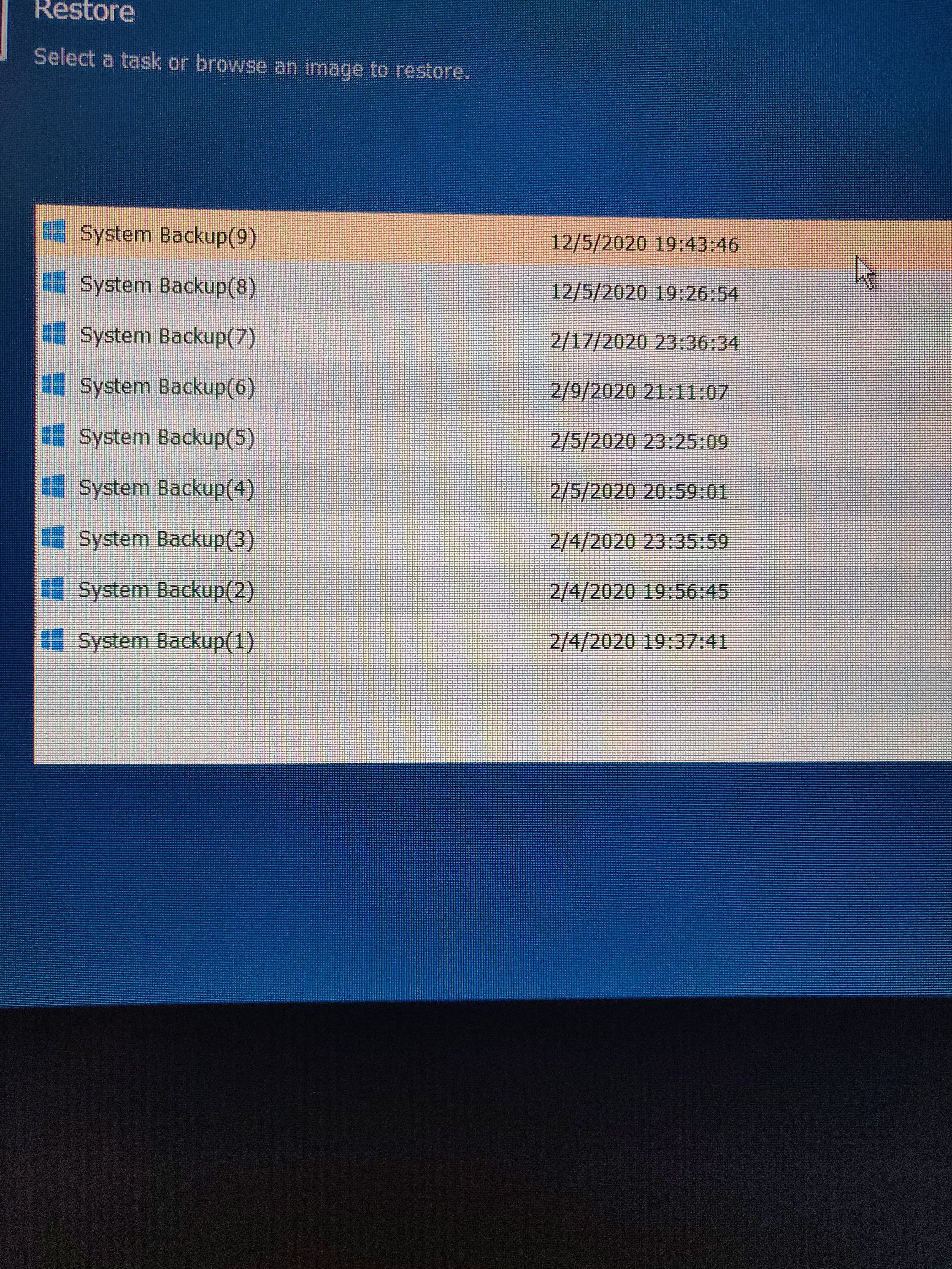

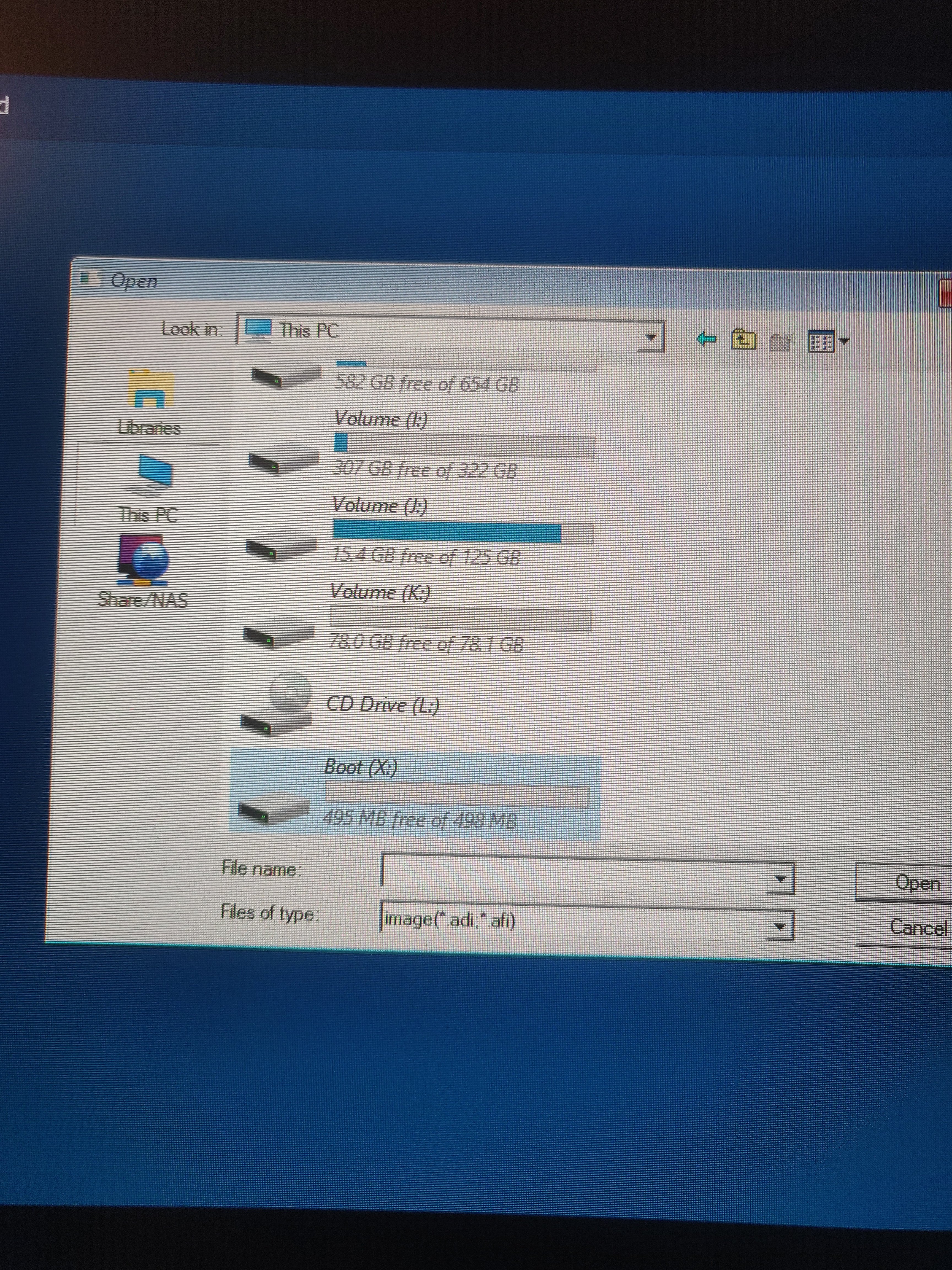

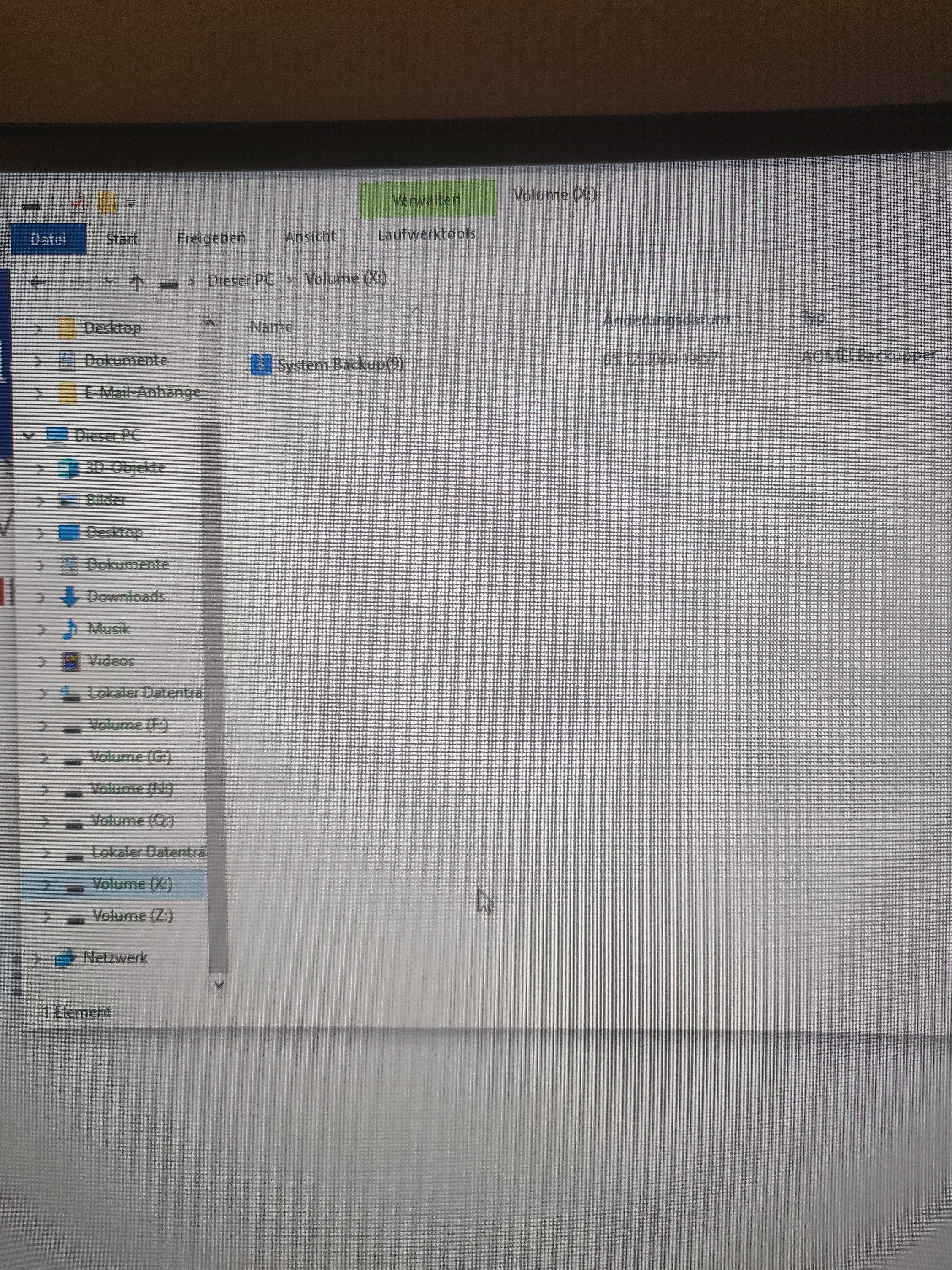

Die Backup Datei habe ich aus den Unterordner herausgeholt und auf Partition "X" gepackt wie auf'm Foto.
Wenn ich jedoch Boot USB starte, findet nur diese als Boot X bezeichneten Laufwerk der aber statt etliche GB nur 500 MB zeigt. Vielleicht da sich um Abbildung handelt.
Soll ich diese Datei als Backup betrachten und darauf klicken ?
Jetzt gehe ich aber erst Mal schlafen...

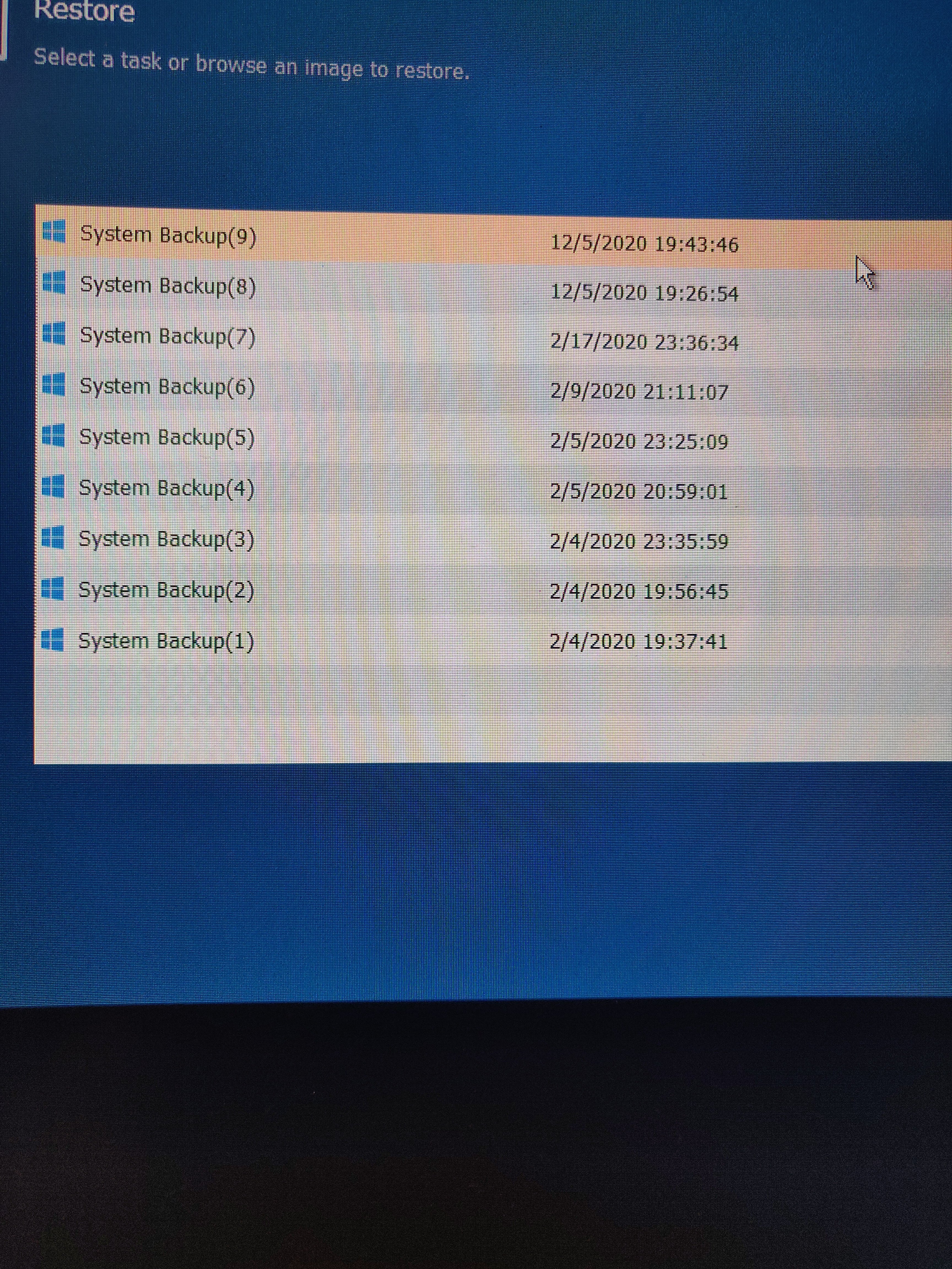

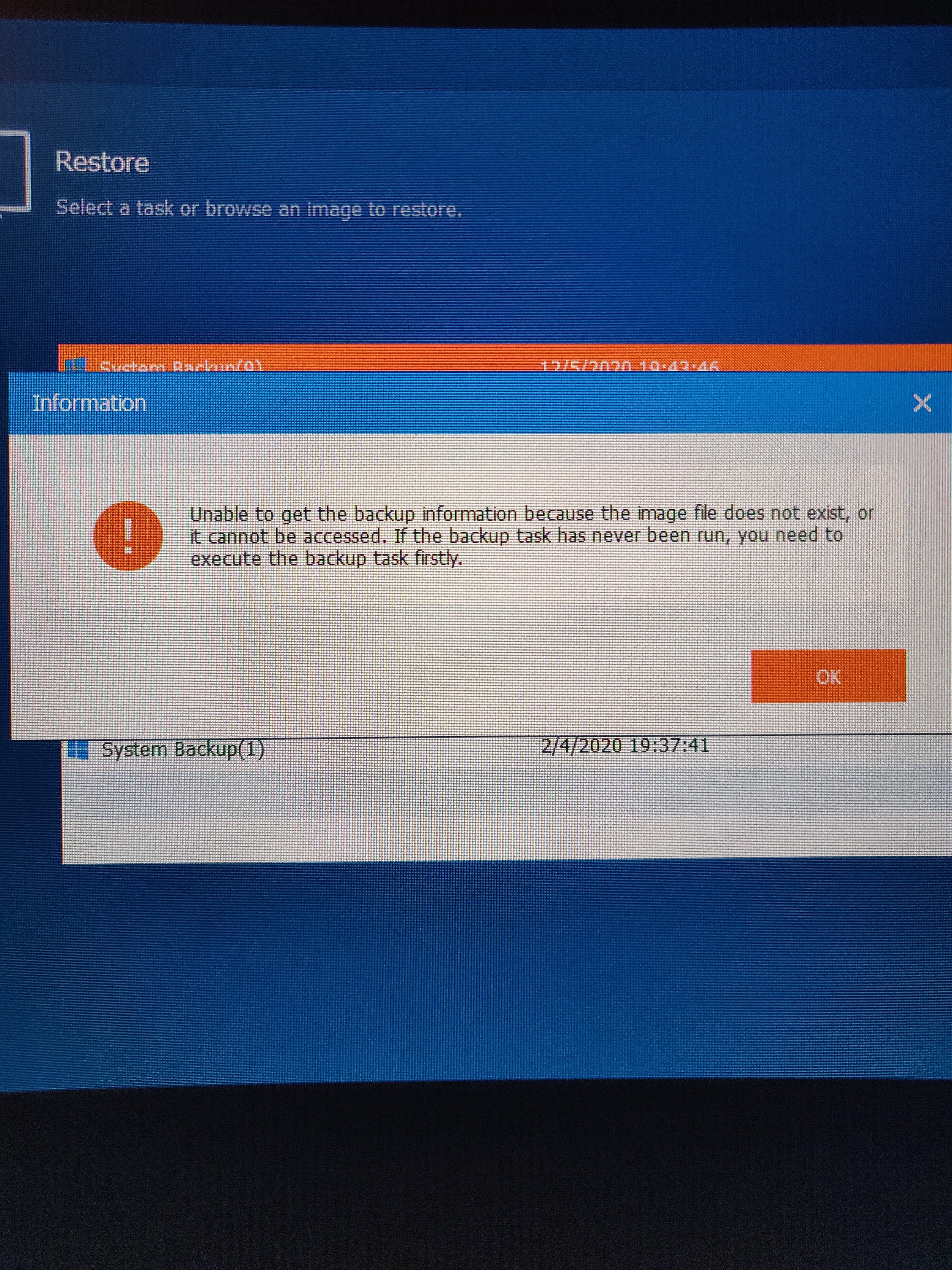

Wenn ich bei aomei auf registrierte Backups klicke, so werden die nicht aberkannt.
Will den Pfad manuell finden, so werden alle Partitionen angezeigt ausser die, wo sich die Backups befinden und auch die Partition, wo ich den letzten Backup extra zweite Mal kopiert habe( "X") wird nicht angezeigt.

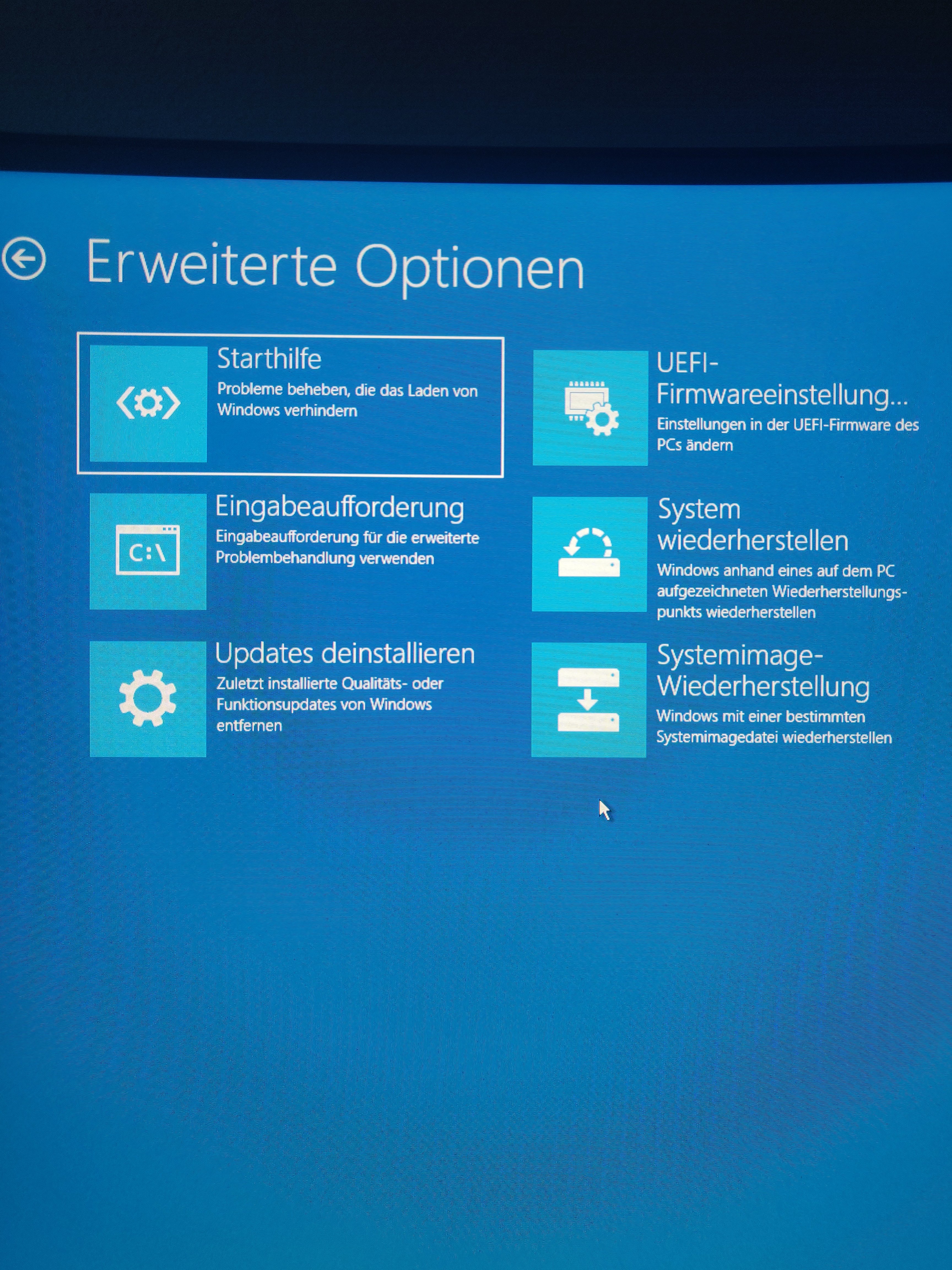

Als nächstes Versuch kommt vielleicht von Windows CD zu starten und dann überschreiben oder reparieren was meist nicht klappt.
Ansonsten suche ich nach dem Backup auf externen HDD und damit.

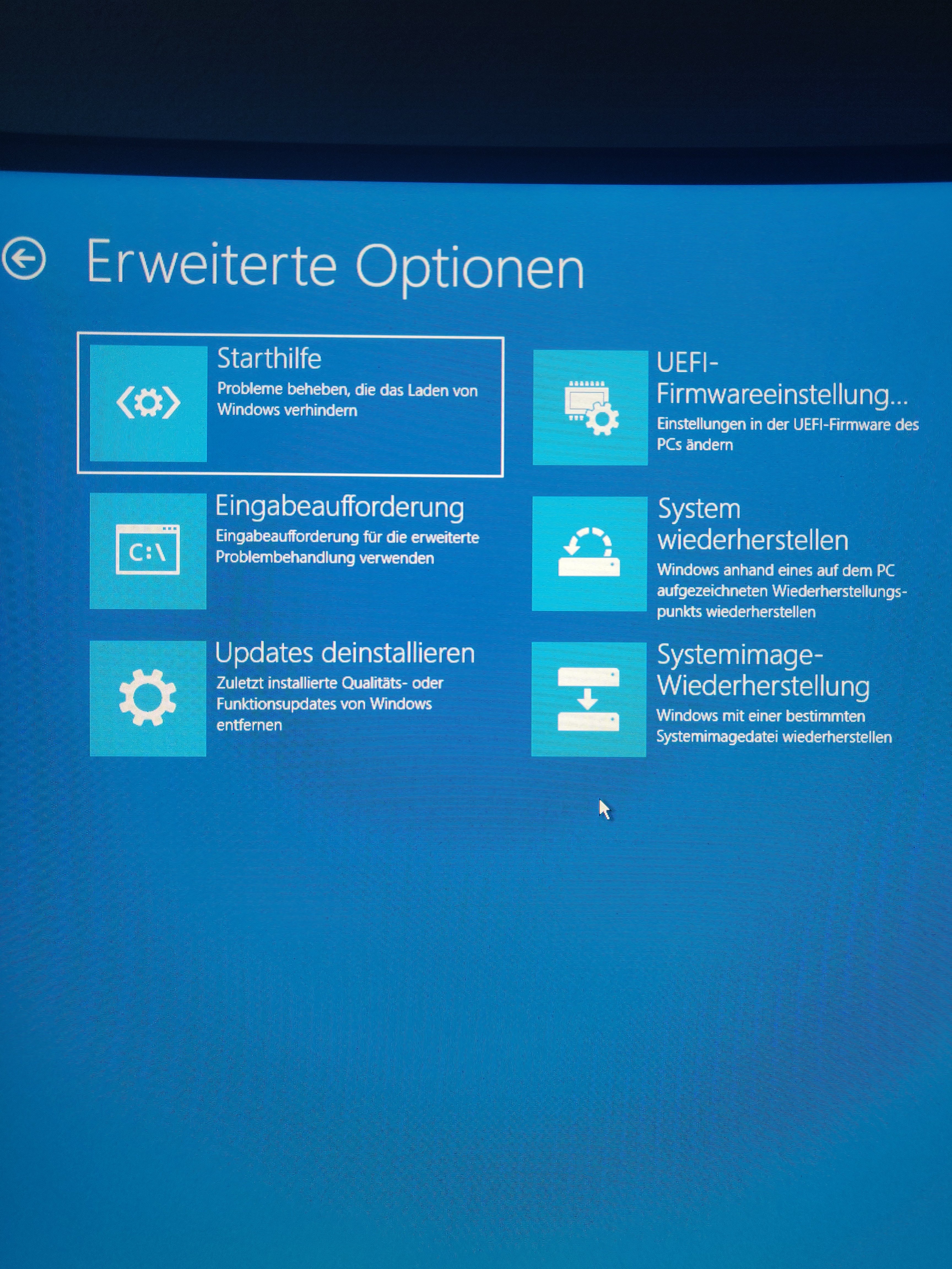

OK, jetzt bin ich hier angelangt mit Windows CD, da ich aber zu Arbeit muss, mache ich morgen weiter und entscheide, neuafsetzen oder Updates deinstallieren oder Position 1 Probleme beheben...

Jungs, Entwarnung 🙃
Als ich mein Backup nicht öffnen könnte, bin gleich zum Windows Widerherstellungs gegangen und war ich ziemlich überrascht, dass ich keinen Widerherstellungspunkt fand. war überzeugt, dass auch, wenn ich nicht einstellte, für die Backups stellt Windows solche Punkte automatisch.
Wollte also dann mit Windows noch mal aufsetzen oder reparieren und dort wurde ich nach Widerherstellungspunkten gefragt und dachte mir...auch, wenn keine vorhanden, probiere es noch mal.
Und siehe da, auf diese Ebene waren alle Punkte mit gesamten Updates aufgelistet. Da ich glückliche weise, gerade am Sonntag ein Update machte, war die Welt perfekt(die paar Tage nutzte so oder so kein PC).
Widerherstellungspunkt aktiviert und siehe da, der Grieche kann wieder lachen :heilig:

Da ohne dass ich das wusste, gab die parallel auch auf OneDrive, wurde ich gefragt für welche mich entscheide. Habe die auf Computer gewählt, da die abgewählte laut Origin wurden gelöscht.
