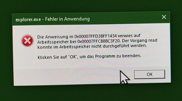

Hi,
beim Herunterfahren meines Rechners (Windows 10 2004) kommt öfter mal eine Fehlermeldung wie die folgende:
Das passiert aber nur, wenn ich den Rechner auch schon eine ganze Weile verwendet habe - also nicht, wenn ich den PC gestartet, 5 Minuten benutzt habe und dann herunterfahre. Die Zeichenfolgen innerhalb der Nachricht 0x0.. usw. unterscheiden sich von Mal zu Mal.
Arbeitsspeicher ist in Ordnung, mehrmals gecheckt, sonst auch in keinerlei Programmen irgendwelche Fehler dahingehend, keine Abstürze usw. Nur beim Herunterfahren von Windows wird öfter mal mit so einer Meldung gemeckert.
Weiß da vielleicht jemand, was es damit auf sich hat?

Oder die Zwischenspeicher-Dateien (PageFile, HiberFile) haben Probleme.
Die Adresse des Speichers in der Meldung hilft nicht recht weil ich nicht sehe wo der ist. Wirklich im realen RAM oder im virtuellen.

Wenn von Arbeitsspeicher die Rede ist, dann ist der physikalische RAM gemeint.
Ansonsten stünde da virtueller Speicher.
Wie hast du den gecheckt?
Sind mehrere Speicherriegel verbaut, testet man an besten mit den einzelnen RAM-Riegel.
Stecken die Riegel in den richtigen Ports? Das Handbuch des MB gibt da Aufschluss.
Mischbestückung?
Stresstest mit diesem Tool durchführen:
https://www.memtest86.com/

alles dieselben Corsair Ram-Riegel, alle komplett besetzt, insgesamt 64 GByte (8 x 8 GByte). Ich weiß den Namen der Testsoftware gerade nicht mehr genau, glaube es war MemTest und noch ein Programm. Das ist aber ein paar Monate her - am Fehler hat sich nichts geändert. Und wie gesagt: Ansonsten läuft alles wunderbar stabil, keine Programmabstürze, nichts. Nur eben beim Herunterfahren manchmal dieser Fehler oder dass irgendwelche Programme nicht schnell genug beendet werden konnten und so weiter.
Auf manchen Mainboards kann es mit einer RAM-Vollbestückung zu Problemen kommen.
Ich würde mal vier Riegel herausnehmen und eine Zeitlang damit testen.
Sollte es dann keine Probleme mehr geben, müsstest du wohl oder übel über einen Neukauf von 2x32 GB-Riegeln nachdenken.

der Fehler "stört" ja nicht, es ist nur manchmal lästig, wenn er angezeigt wird beim Herunterfahren. Der Rechner fährt trotzdem herunter, da passiert nix. Ich wollte nur mal wissen, woran so etwas wohl liegen kann.
Der Schnellstart ist ohnehin schon lange deaktiviert.

Wie gesagt, bei meinen Tests und im Alltag (nutze den Rechner stark produktiv) ist keinerlei Auffälligkeit beim RAM festzustellen - außer eben beim Herunterfahren diese Nachricht.
