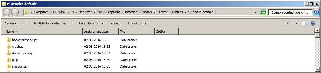

3. Navigiert über Menü (drei waagrechte Striche rechts oben) || ? = Hilfe || Informationen zur Fehlerbehebung || Profilordner - Ordner anzeigen . Die Anzeige war korrekt mit dem richtigen Laufwerksbuchstaben vor PortableApps | FirefoxPortable | Data | profile.

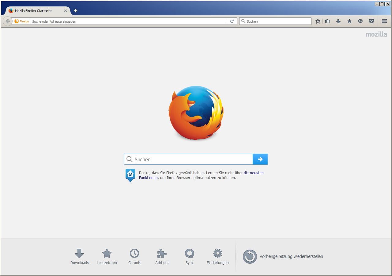

6. Firefox vom USB-Stick gestartet - sonst nichts. Bild: https://www.computerbase.de/forum/attachments/bild-start-jpg.572196/

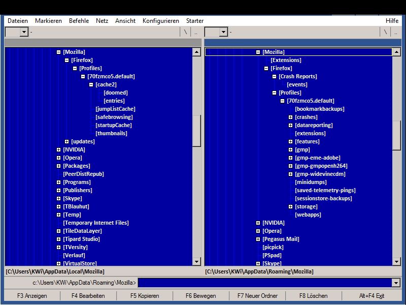

7. In C:\Users\ich\AppData\Roaming liegt wieder der Ordner Mozilla und darin \Firefox\CrashReports mit einem leeren Ordner "events" und der Datei InstallTime20160623154057, 10 Bytes groß, Inhalt die Zahl 1469994258.
8. Der Ordner C:\Users\ich\AppData\Local\Mozilla ist bei diesen heutigen Arbeiten noch nicht wieder aufgetaucht. Aber auch das Erscheinen des anderen widerspricht diesem Bild: https://www.computerbase.de/forum/attachments/bild-infoportable-jpg.572197/
9. Im Laufwerk G FirefoxPortable gelöscht und vom USB-Stick O neu gespeichert. Ordner C:\Users\ich\AppData\Roaming\Mozilla wieder gelöscht. Ordner C:\Users\ich\AppData\Local\Mozilla existiert nicht.
10. FirefoxPortable im Laufwerk G gestartet - sonst nichts. Bild wie bei oben (6).
11. Beide Ordner C:\Users\ich\AppData\Local\Mozilla und C:\Users\ich\AppData\Roaming\Mozilla sind wieder da: in Local mit einem leeren Unterordner "Firefox", in Roaming mit zwei Unterordnern "Extensions" (leer) und "Firefox" (Inhalt wie bei oben (7)).

Wenn ich FirefoxPortable in G starte, zeigt es nach ->vorgestern(3) Informationen zur Fehlerbehebung den Profile-Ordner im Laufwerk G und legt es im Laufwerk C Ordner an mit wenig Inhalt wie ->vorgestern(11).
Starte ich aber FirefoxPortable durch Anklicken einer URL, beispielsweise für diese Forumseite, so liegt der Profile-Ordner in C - siehe Bild https://www.computerbase.de/forum/attachments/bild-c-profiles-jpg.572439/ , und alle die neuen Ordner in C enthalten viel mehr Daten.
Meine Folgerung daraus:
FirefoxPortables programminterne Daten (Profile) sind auf einem Computer mit mehreren Betriebssystemen unter jedem dieser Betriebssysteme anders. Es ist also nicht sinnvoll, auf einem solchen Computer nur ein FirefoxPortable zu verwenden.
Das Problem bei der Portable ist, dass das Profil beim Aufruf von Firefox mitgegeben wird:
"<Laufwerksbuchstabe>:\...\FirefoxPortable\App\firefox64\firefox.exe" -profile "<Laufwerksbuchstabe>:\...\FirefoxPortable\Data\profile"

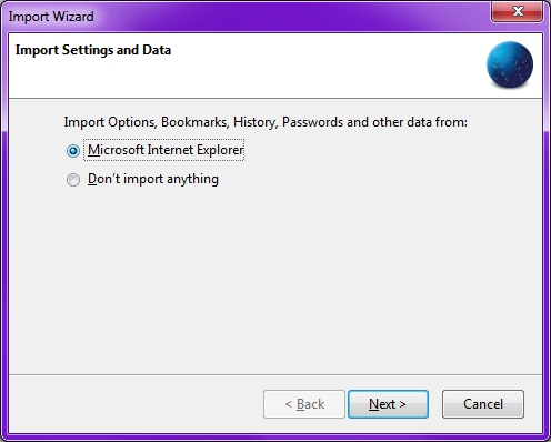

Wird ein Link/URL geöffnet, wird das Profil nicht mitgegeben, dies hat zur Folge, dass das Standard-Profil verwendet wird. Falls keines vorhanden ist, wird ein ensprechenden Profil angelegt.
Der Aufruf müsste dann so sein: ...\firefox.exe -osint -url <URL>
Kommt dieser Dialog?

Ein Deinem Bild entsprechender Dialog kommt bei mir auch.
Dann wird ein Standard-Profil und die profiles.ini angelegt.
