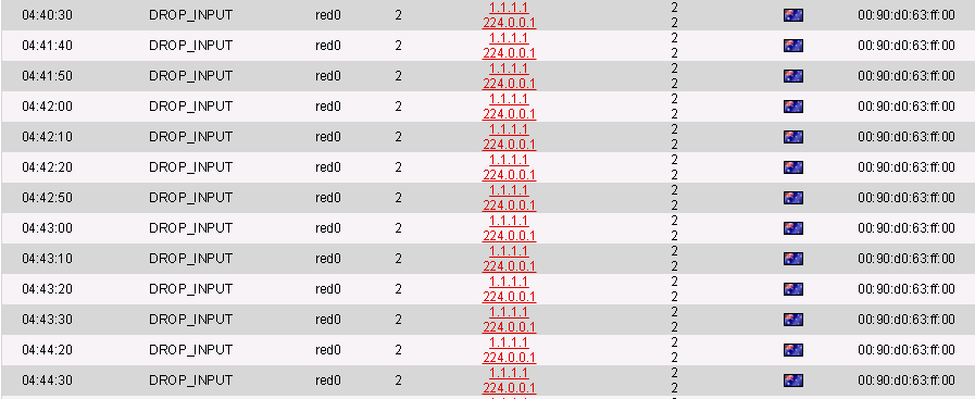

Ich habe seit einigen Tagen einen merkwürdigen Drop auf der Firewall, einige werden ja meinen solang es gedroppt wird ist alles gut. Jedoch nimmt es mich trotzdem wunder was es ist.
das Bild Spricht für sich, jede Minute kommt eine Verbindungsversuch von Port 2 zu Port 2.
Dies von der IP:1.1.1.1 und als Ziel ist meine Multicast Adresse 224.0.0.1 .
Was mich auch wunder nimmt von wo die Mac Adresse Stammt die Rechts im bild ist. Die Mac Adresse Stammt von einem Thomson Gerät, Ich hab jedoch kein Thomson Gerät im haus.

Multicasts sind oft vom Router ... bist du sicher dass in deinem Router keine Thomson Chips drin sind? Bei uns hier in D gibts auf jeden Fall viele Thomson Router/Modems .....
Das Hab ich mir auch schon gedacht, vor der Firewall ist ein Router der auf Bridge gestellt ist, ob der einen Thomson Chip drin hat kann ich nicht beurteilen.

Den Router des Providers (Motorola) hab ich als Bridge konfiguriert, von da aus geht es Auf einen mini PC auf den RED Interface, Auf dem Minirechner läuft IPFIRE.
Ich vermute wie mein Vorredner schon sagte das es von der Bridge(ehemaliger Router) kommt, Da für das Swisscom TV Multicast verwendet wird.
Ich finde aberin der Bridge nirgends eine einstellung wo ich die Multicast abfrage deaktivieren könnte.

Es kann sein, dass jemand die IP spooft und eben einfafch wild "rumspielt". MAc-Adressen können auch einfach gefälscht werden.
An sich musst du dir keine Sorgen machen, da die Firewall alles filtert.
Wenn du schon beim Provider arbeitest, gibt das doch mal an die Jungs von der IT-Sicherheit weiter. Die können dann deinen Traffic genauer untersuchen und finden vielleicht auch die Ursache.
Zu der IP findest du in der WHOIS-Abfrage folgendes:
inetnum 1.1.1.0 - 1.1.1.255
netname APNIC-LABS
descr Research prefix for APNIC Labs
descr APNIC
country AU
admin-c AR302-AP
tech-c AR302-AP
mnt-by APNIC-HM
mnt-routes MAINT-AU-APNIC-GM85-AP
mnt-irt IRT-APNICRANDNET-AU
status ASSIGNED PORTABLE
changed hm-changed@apnic.net 20140507
changed hm-changed@apnic.net 20140512
source APNIC
remarks ++++++++++++++++++
remarks + Address blocks listed with this contact
remarks + are withheld from general use and are
remarks + only routed briefly for passive testing.
remarks +
remarks + If you are receiving unwanted traffic
remarks + it is almost certainly spoofed source
remarks + or hijacked address usage.
remarks +

So jungs hab rausgefunden was es ist,
Es ist tatsächlich der Original Router der eine Multicastabfrage startet, obwohl er im Bridget
Modus steht. Die multicast abfragen sollten eigentlich nach dem einstellen des Bridgetmodus deaktiviert sein, wohl ein software bug.
Ich bin in der Network Engineering Abteilung,
jedoch leider nur für das Mobilnetz.
Ich durffte in das Log reinschauen und die Anfragen kommen definitiv nicht von aussen.
