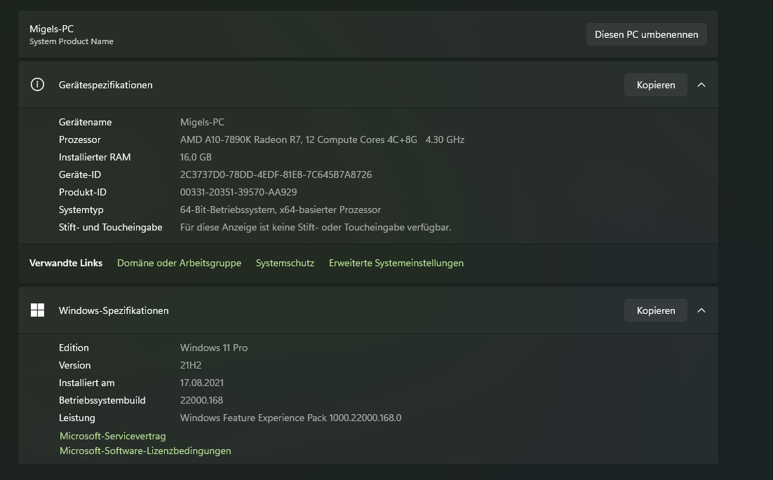

Mein System:
AMD A10 7890K (Übertaktet 4,5 GHz)
ASUS A88X Pro
16 GB Ram 1866 MHz
AMD RX 590
Windows 11 aktuellste BETA
Mit Windows 10 Wird das Problem bei diesem Game nicht besser

Läuft der A10-7890k mit Windows 11? Würde mich echt etwas verwundern, wenn Ryzen der 1. Generation nicht laufen. Aber so eine FM2 Gurke geht.
Nahimic ist so eine Klangverbesserungsmaschienerie z.b für Realtek Onboard Audio. Installiert z.b Windows 10. Sogar bei mir ist dieses Machwerk da und ich nutze garkeinen Onboardsound. Nahimic und A-Volute Zeugs, was wohl Windows 10 per Update eingeschleppt hat.
Burki73 schrieb:
Hast du Windows Fehlerberichte?
nein
Klar Essay aber Geschummelt, Installations medium ausgetrickst oki 4,30 statt 4,50 GHz

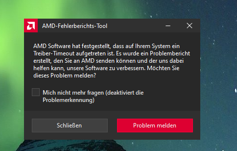

So habe jetzt die Übertaktung im BIOS zurückgestellt bin echt verwundert dass das Game ohne Übertaktung einwandfrei läuft und mit Übertaktung einstürzt ich habe irgendwie so das Gefühl dass die Übertaktung das verschlimmbessert hat und als ich den CPU Takt auf Standard gestellt habe gab es auch warum auch immer weniger FPS drops
Das Spiel stürzt jetzt nur noch ein wenn ich die Windows Taste drücke ich glaube damit kann ich leben
Reaktionen: OSx86
Zu früh gefreut es hielt ne halbe Stunde an und dann kamen die Abstürze zurück Typisch Microsoft die Games sind wie Windows Updates...
