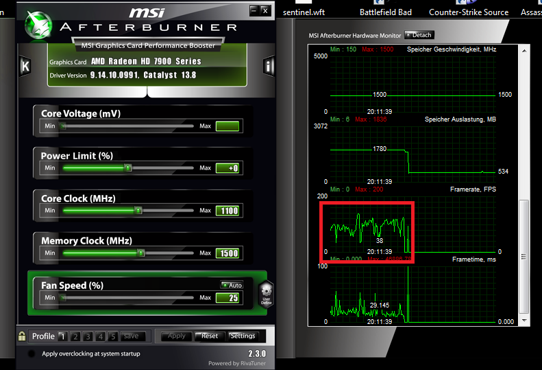

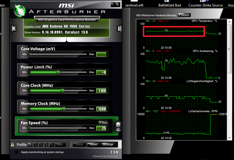

Hi Leute,
habe vorhin festgestellt, dass meine FPS teilweise sehr stark sinken, teilweise auf 38fps. Es ist der aktuelle Treiber installiert (nicht Beta). Vsync ist aus, wenn es an ist sinken sie auch (von 60 bis auf 40fps). Woran kann das liegen?
Anbei sind zwei Bilder vom Afterburner.
Grafikeinstellungen ? Ultra + 4xMSAA schafft die 7970Ghz nämlich nicht immer mit 45fps + .
Schon mal das Power Limit auf +20% gestellt?

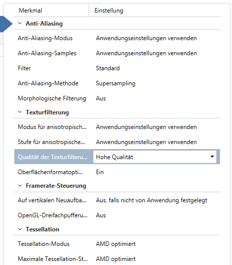

Im Treiber habe ich folgendes eingestellt:
Wenn ich dann im Spiel zustzälich alles auf Ultra + 4xMSAA stelle habe ich nicht konstant über 45FPS.
Sind die Framedrops im Multiplayer oder Singeplayer?
Mit erhöhtem PowerLimit, kann die Karte den hohen Takt länger aufrecht erhalten, da es ihr erlaubt wird, mehr Strom zu verbrauchen. Ist die Grenze erreicht, wird heruntergetaktet, mit erhöhtem Power limit nicht.

Wird meine CPU evtl zu warm?
Ein Ivy mit 3.4 GHz klingt sehr nach überforderter CPU. Zu warm wird nichts.

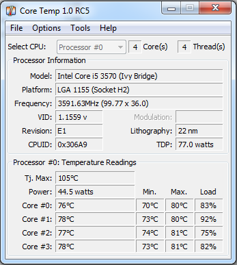

3,6 GHz bei 78° 44,5W entspricht eigentlich dem i5-3470
Wieso ist der überfordert? Versteh ich nicht^^
Ich vermute das es das board ist, weil sonst müsste der Takt des Prozis auf 3,8GHz bis zum errechen von 105°C oder 77W bleiben.
Also bei dem Temperaturwerten bei der CPU denk ich schon etwas an Grenzwertig .
Weil das ist die CPU nicht auf 100 % ausgelastet ... und schon so warm ... mal etwas nach nem CPU Kühler umschauen und oder warum der verbaute so "gut" kühlt .
Kann man das im Bios iwie umstellen, dass er auf 3,8 geht?
Das liegt am Supersampling - entweder wieder Multi-Sampling und Frames satt oder Supersampling und mit den niedrigeren Frames leben.:rolleyes:
