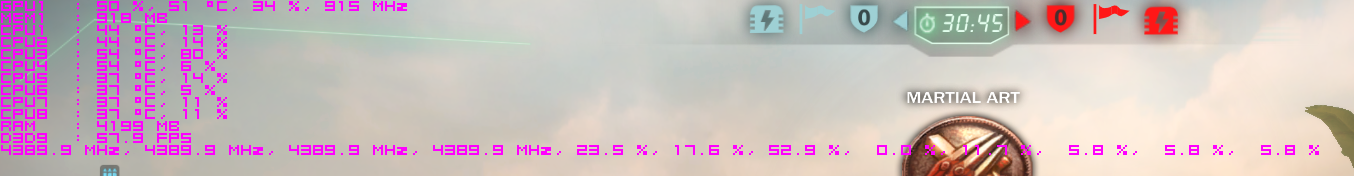

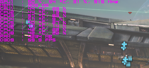

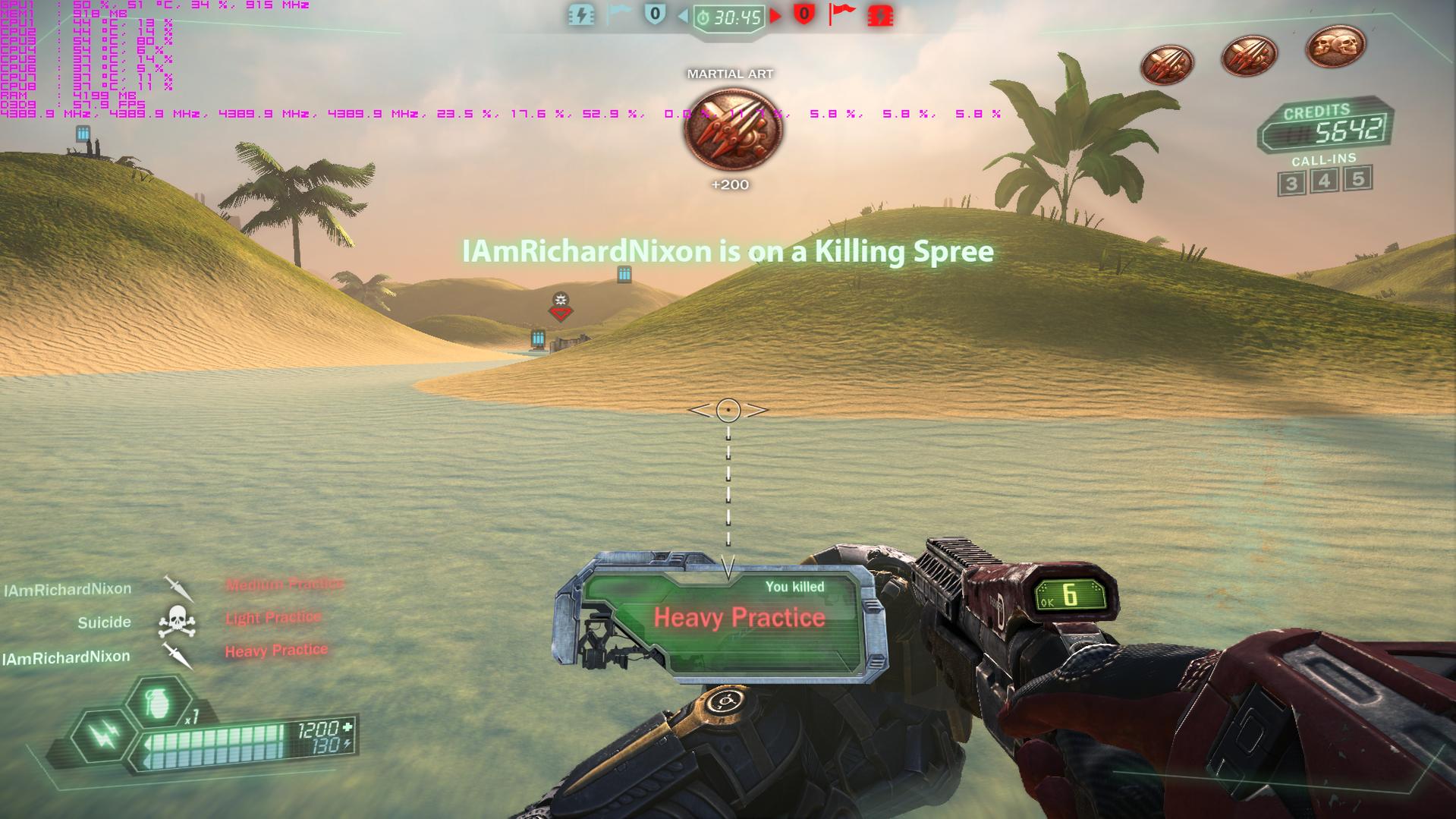

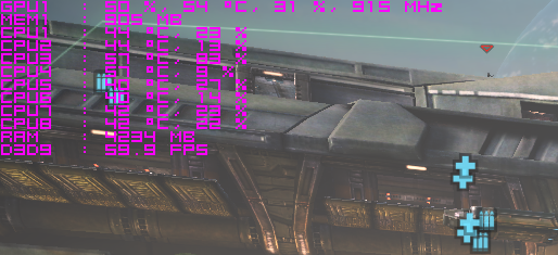

Also, ich wurde daraus nicht schlau. Meine Laienaugen sahen keine wirkliche Auslastung, oder sonstiges im Thread erwähntes. Aber vielleicht könnt ihr mir ja helfen meine Blindheit loszuwerden, der Screenshot wurde unmittelbar (ca 0,1 sek) nach dem ruckler aufgenommen.

Geschickter wäre es, wenn es gerade ruckelt. Wenn es nicht ruckelt, sieht es ja "normal" aus :-)
Was ist das für ein Game? Planetside?
Es Ruckelt regelmäßig alle 30 Sekunden? Dann ist es eine Software die im Hintergrund läuft. Was macht die HDD-Led wenn es ruckelt?
Die Auslastung der CPU ist schön, noch schöner wäre es, wenn auch der Takt dabeistehen würde und die Temperatur. Die Graka scheint es nicht zu sein, die langweit sich.
Da die Ruckler sehr kurz und sporadisch auftreten, ist es ziemlich schwer perfekt einen zu erwischen.
Außer den Fps ändert sich dann aber im OSD relativ gar nichts.
Im Hintergrund lief, außer Afterburner, nichts. Und die LED die Flackert kaum bis wenig.

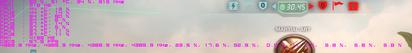

Ok, beim aufnehmen des Screenshots änderte sich nichts außer die Fps bei den werten, den Takt zeigt es aus irgendeinem Grund nicht an, aber das sollten 4000 Mhz sein.

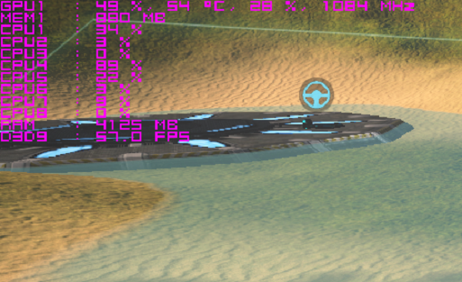

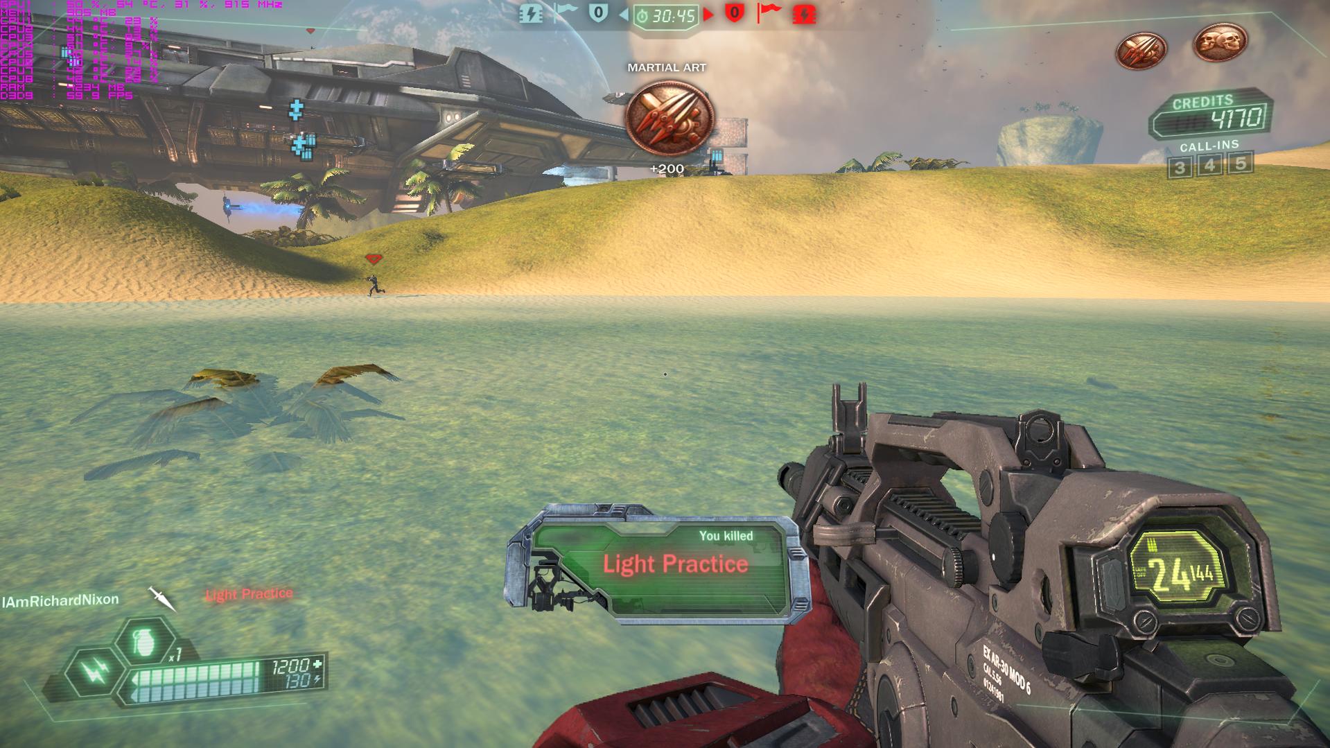

Es sollten, aber weißt Du es? Wenn der Takt in dem Moment wo es ruckelt runtergeht, dann haben wir den Schuldigen.
Und die Takte könnte HWINfo anzeigen, die CPU ist nicht gerade die Stärke vom Afterburner. Da kannst Du (wen HWInfo läuft) alles was die CPU betrifft abwählen.

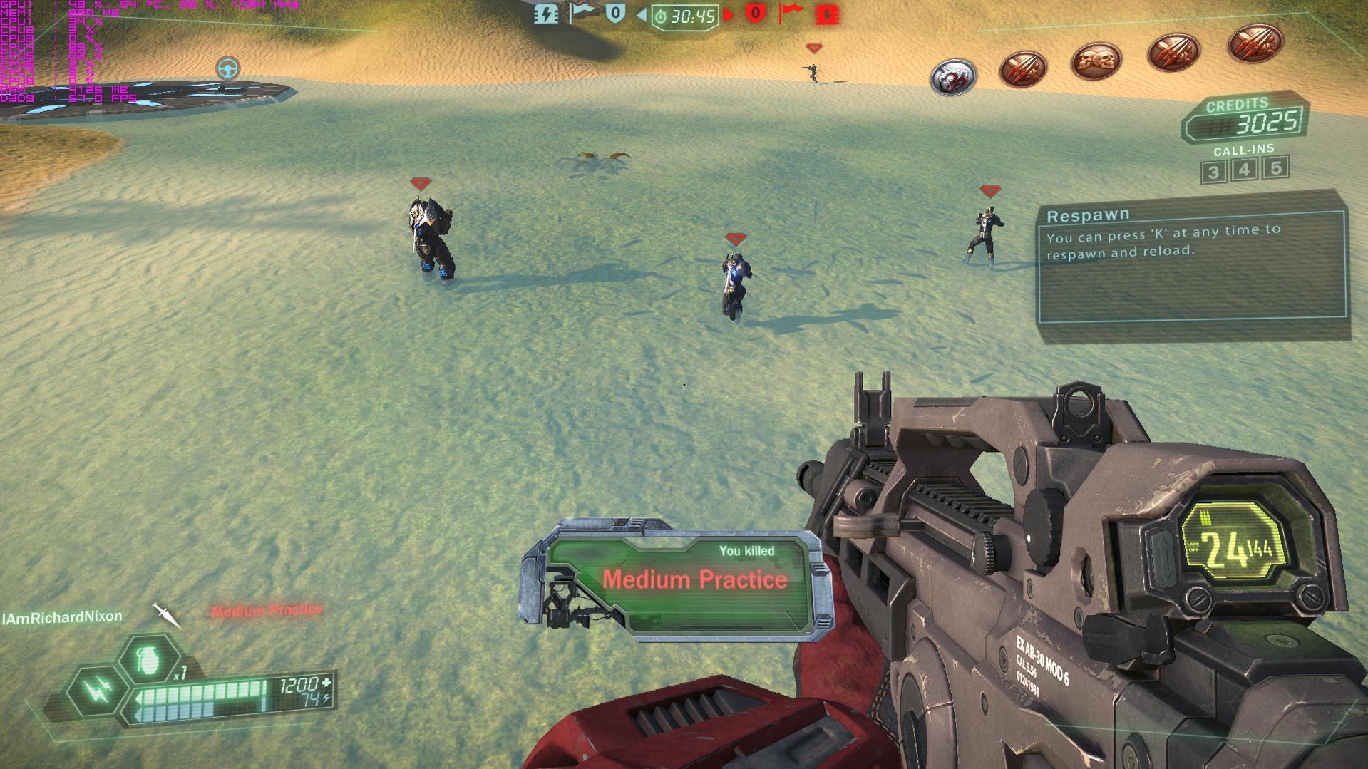

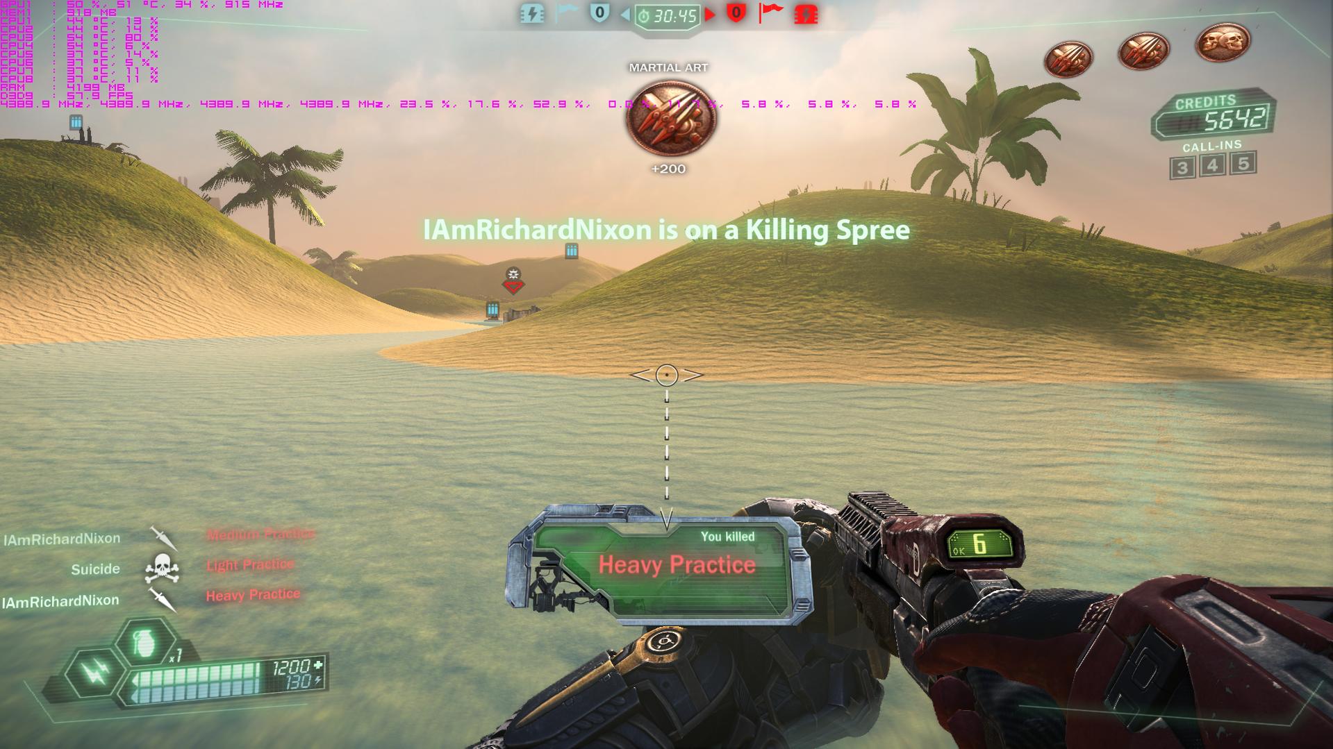

Hier, bitte sehr. Waren wohl doch mehr als 4Ghz.

Sieht gut aus, die CPU-Daten in Afterburner kannst Du nun ausklicken.
Wenn Du es mit Screenshots nicht hinbekommst, mach nen Video mit Shadowplay. Aber dafür das OSD ein bisschen Zoomen, sonst kann man nix im Video erkennen.
