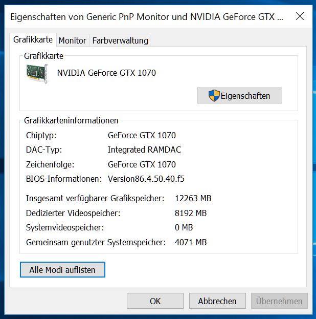

Sicher dass INGAME kein Framelimitierer aktiv ist ?
Windows-Lupe/Suche-Button
Einstellungen der Anzeige
Erweiterte Anzeigeeinstellugen
Adaptereigenschaften
Was steht da ? Der RAM kommt nicht mit dem Buffern der Frames nach, 8 GB D-RAM und 8GB VRAM,
sind mehr als optimistisch.
Habe ich vorhin überlesen, hier mal ein Bild.

@ TE , siehst Du es ? Ca. 4 GB Systemspeicher sind abgeknabbert für die Reservierung für GPU-Daten.
Bleiben ca. 4GB für OS + Spiel ? Überlege doch mal..sieht doch ziemlich knapp für aus !
Reaktionen: Sue.Perman
Ich habe es auch gesehen, ich frage mich nur warum die Graka noch 4GB Systemspeicher nutzt. Normal sollten die 8GB VRam doch für FullHD ausreichen...
Edit: Es ist wohl normal was Windows da macht, die 4gb vom Ram sollten aber wohl nur genutzt werden wenn der VRam nicht ausreicht.
Ich habe mehrere Jahre nur mit 8 gb gespielt, Gta 5, Witcher 3 Fallout 4... und hatte wenig Probleme damit.
