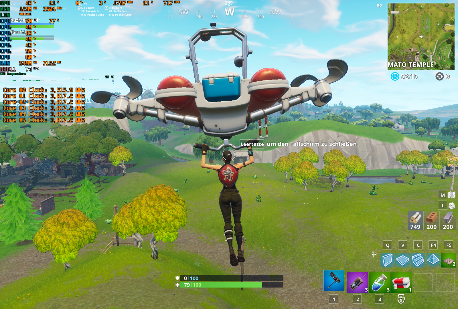

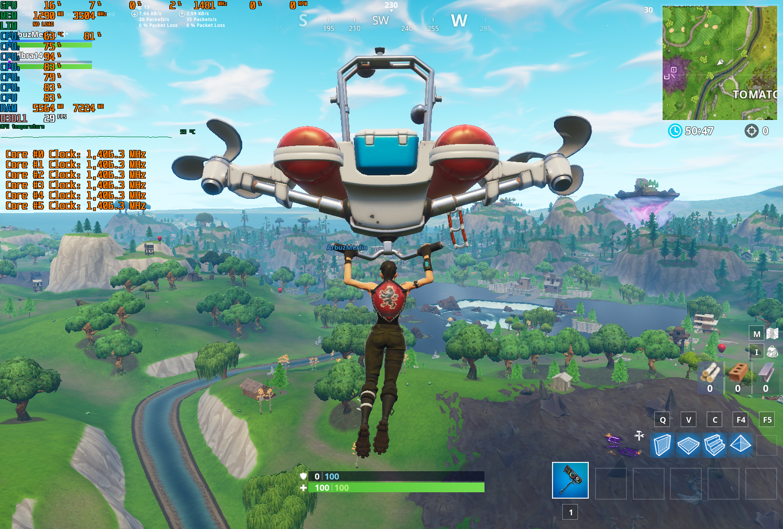

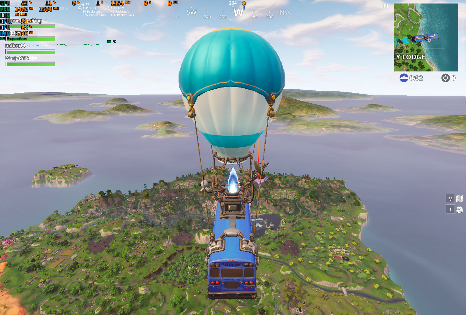

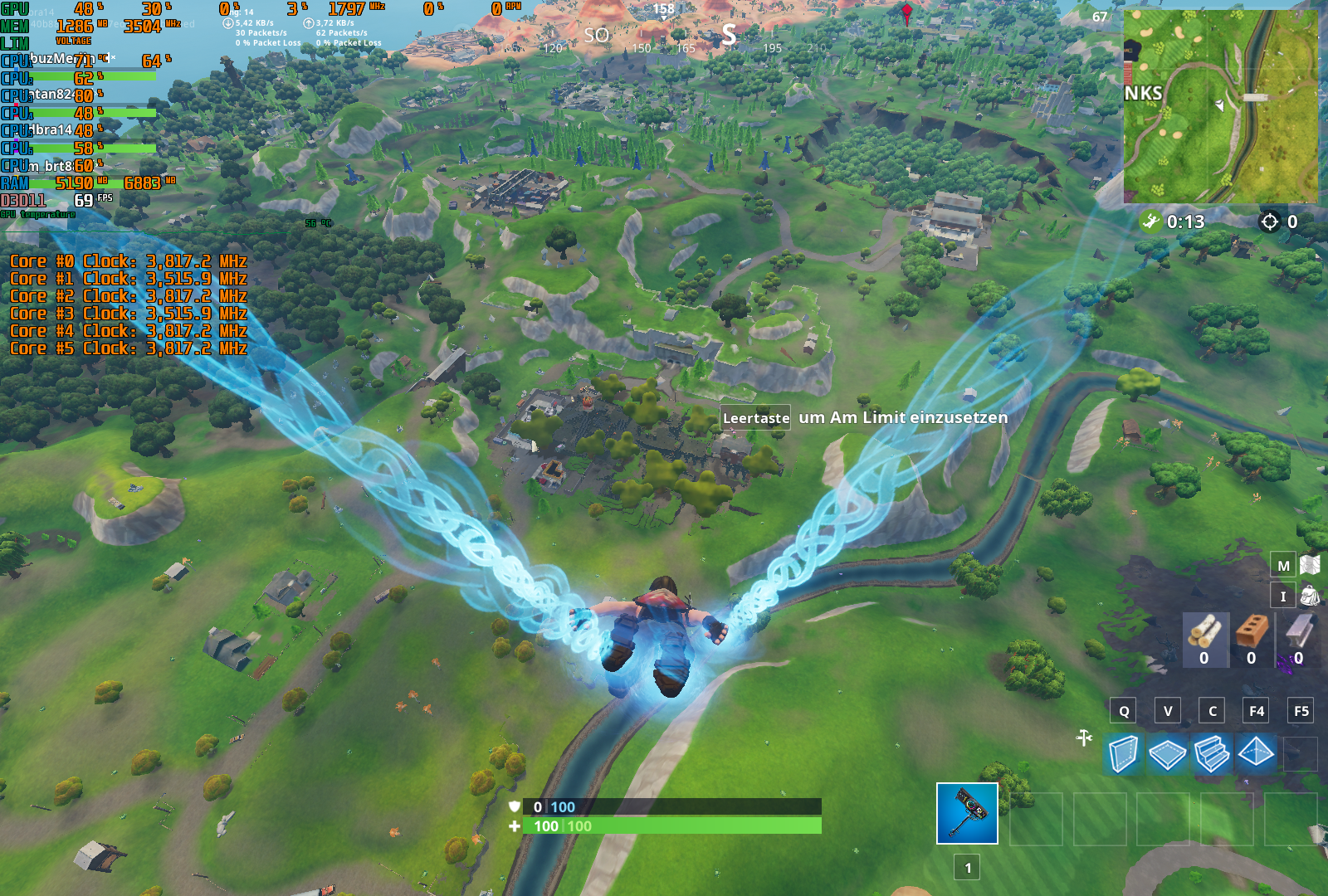

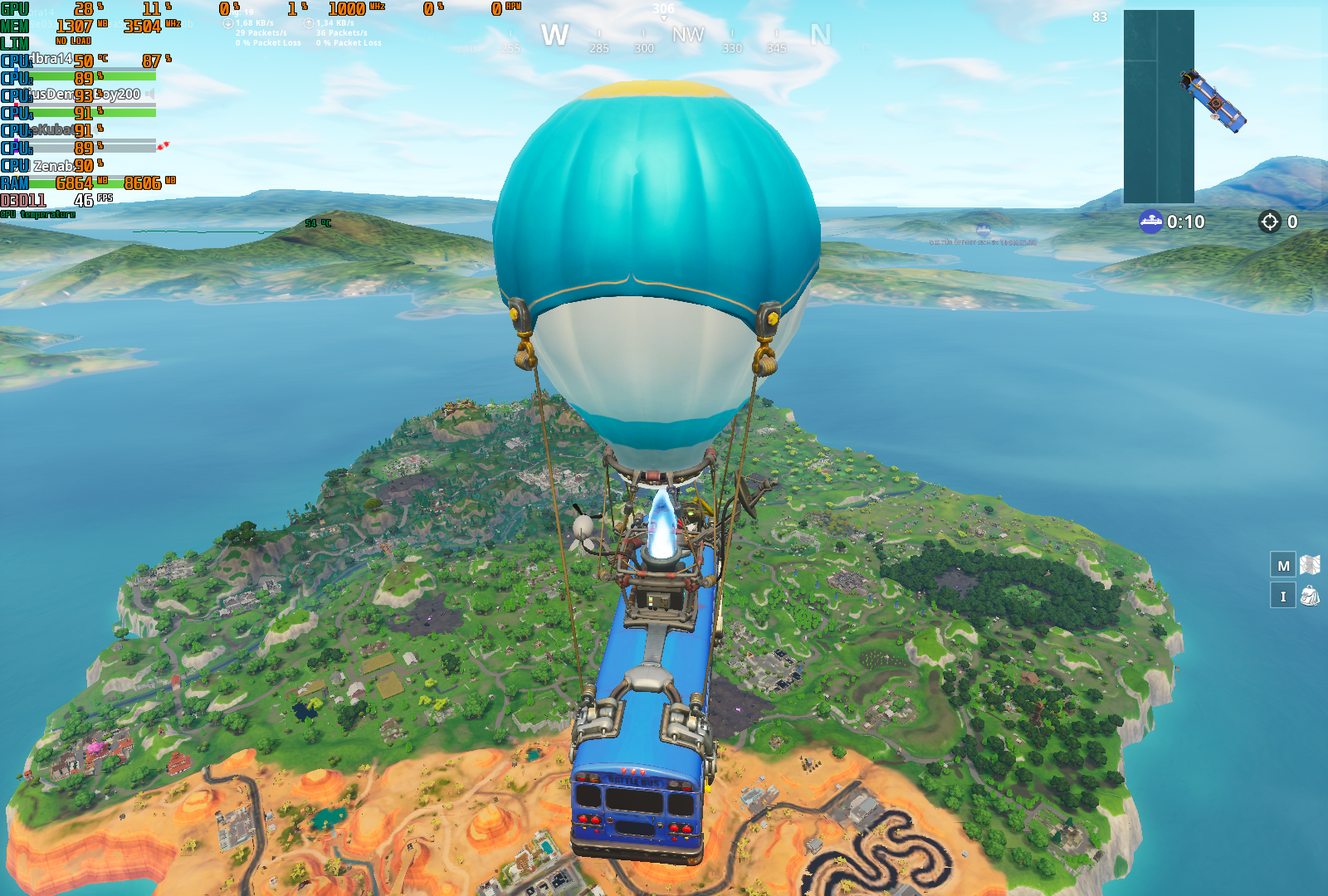

@ TE: da fehlen die fps und vor allem der takt der einzelnen CPU-kerne.
Deathangel008 schrieb:@ TE: da fehlen die fps und vor allem der takt der einzelnen CPU-kerne.
Ich hoffe ich habe jetzt alles wichtiges dabei auf den Screenshots
Ich kenne mich leider mit solchen Programmen nicht gut aus.

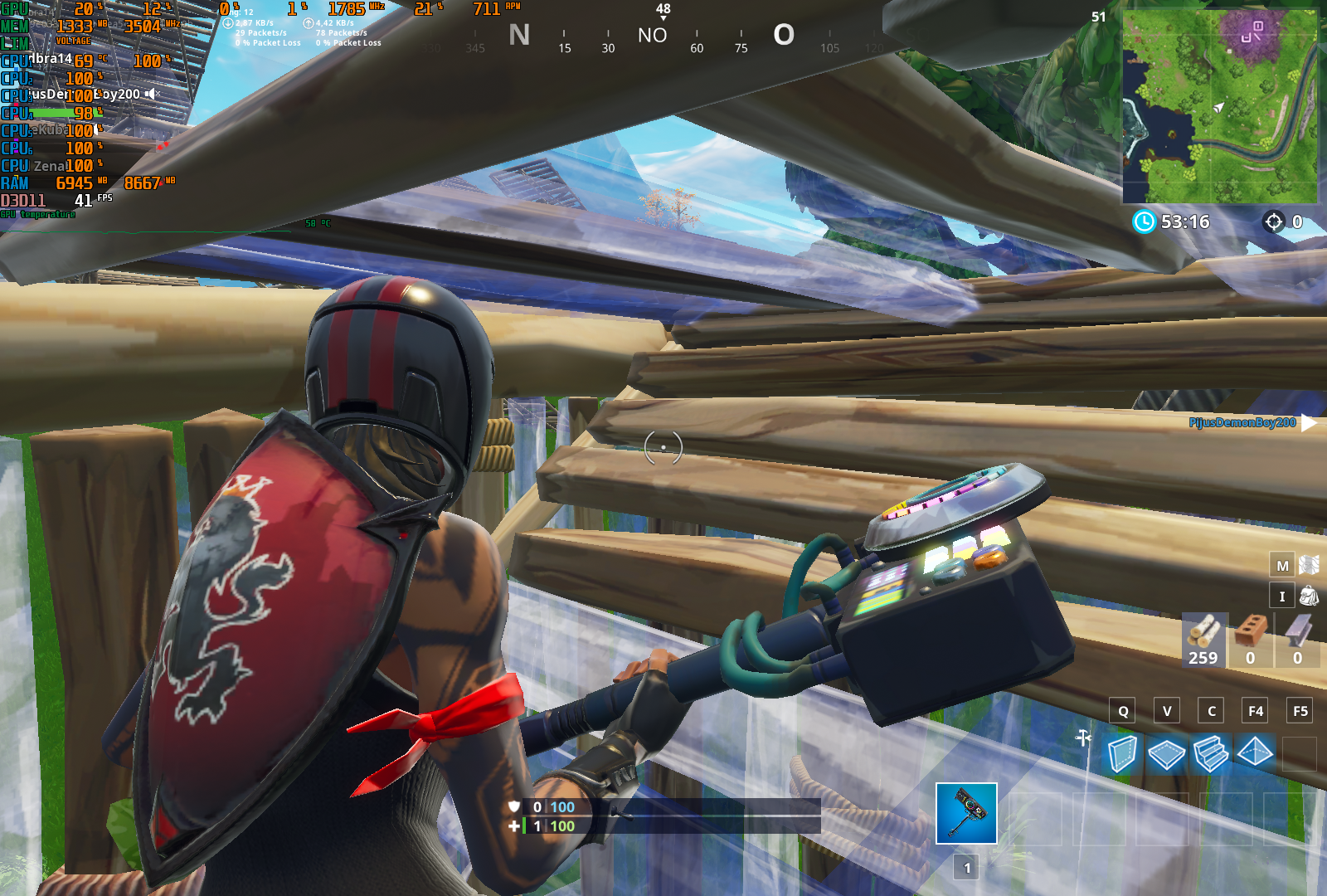

@ TE:
es fehlt immer noch der takt der einzelnen CPU-kerne!
deine CPU läuft auf jeden fall auf anschlag. möglicherweise weil die gerade nur mit 1400MHz läuft. keine ahnung wie viele fps der FX in dem game erreichen sollte.

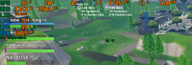

Wie kann ich denn den Takt der einzelnen CPU Kerne anzeigen lassen, ich habe schon alles ausgewählt und zum OSD hinzugefügt?
Hurricane271
Lt. Commander Pro
- Feb. 2017
- 1.867
Und bitte den CPU-Takt einblenden lassen !
Den durch die jetzigen Erkenntnisse kann man nur das Runtertakten erahnen, aber konkret hast du es nicht eingeblendet im OSD.
Muss unter CPU-Clock oder Takt sein.

Im letzen Screenshot sieht man es eindeutig FPS sind im Keller und CPU Takt nur bei 1,4GHz. Also taktet sie herunter und dadurch hast du diese drops. Wird zu 99% an den VRMs liegen. Ich hatte ja schon eine Lösung zum testen geschrieben.

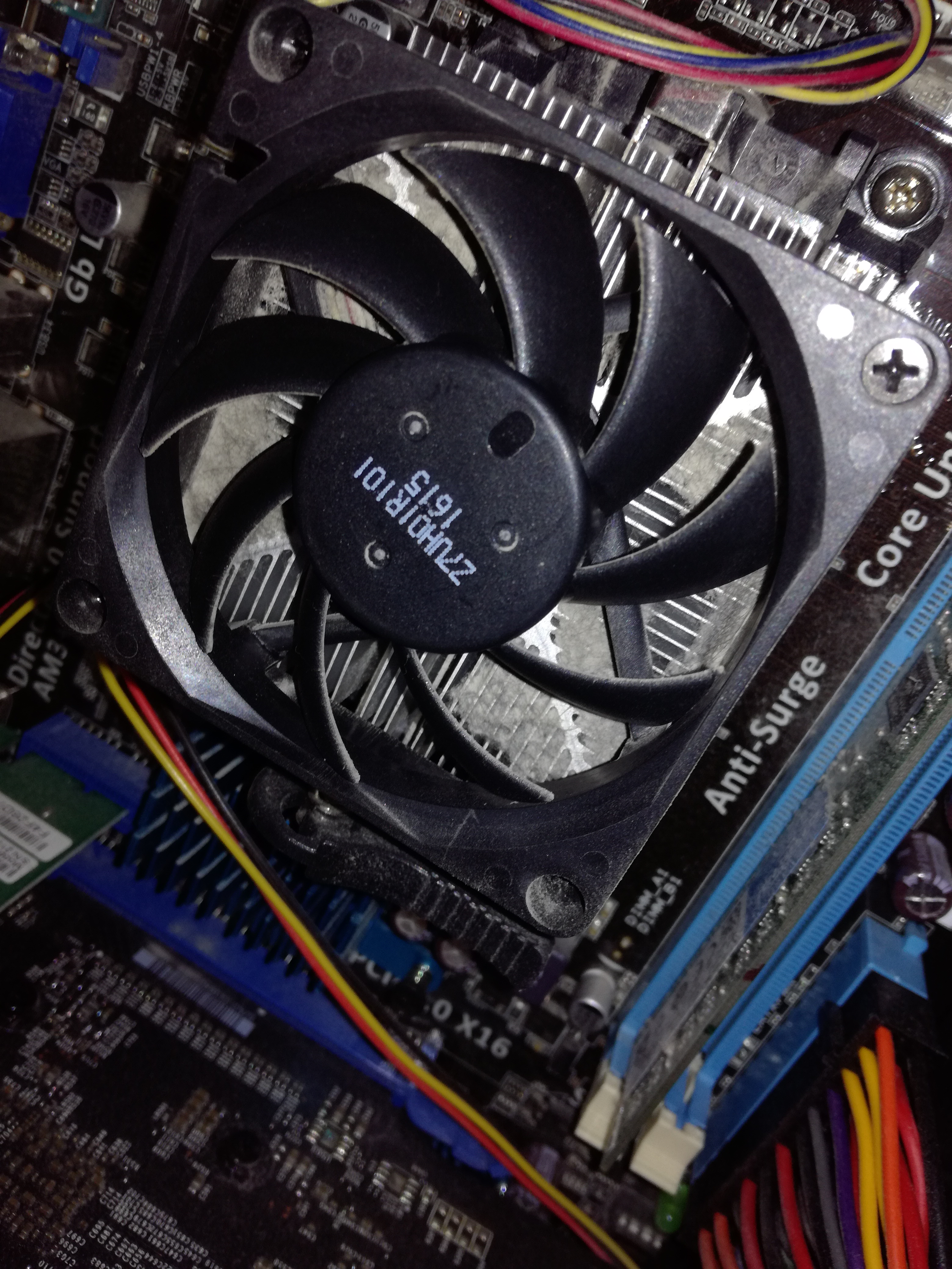

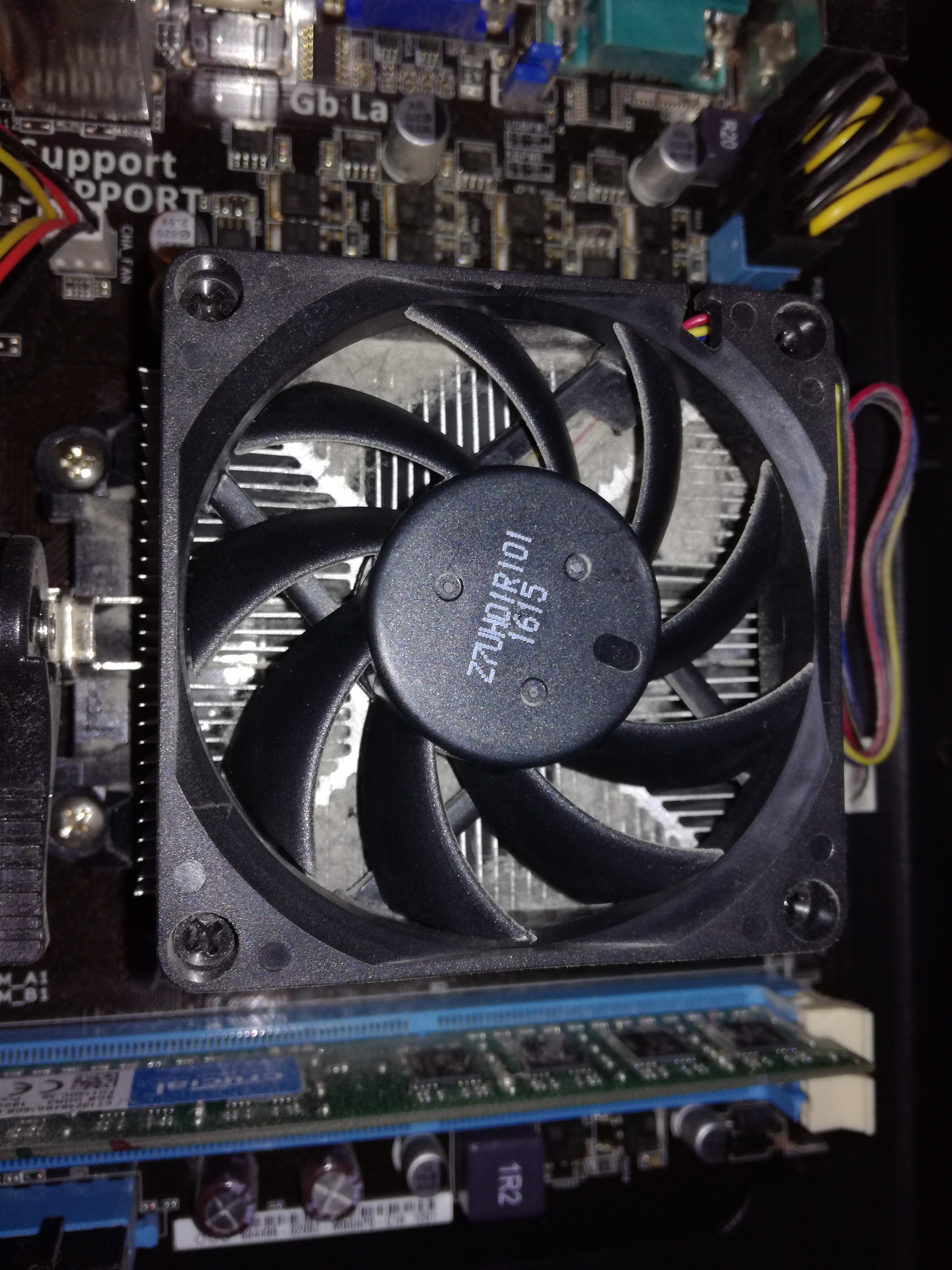

@ TE:
wie vermutet, der takt bricht ein wenn die fps fallen. welchen kühler nutzt du? wenn du dir unsicher bist mach ein foto und lade das hier hoch.
Habe eben den PC mal aufgeschraubt und habe mal ein paar Bilder von Kühler gemacht. Zudem ist mir direkt aufgefallen das der Kühler sehr verstaubt war, den habe ich auch direkt mal sauber gemacht!
Hier die Bilder vom Kühler:

@ TE: und brechen die fps immer noch ein?
edit: du hast nur einen RAM-riegel, dadurch geht im CPU-limit ordentlich leistung verloren.
