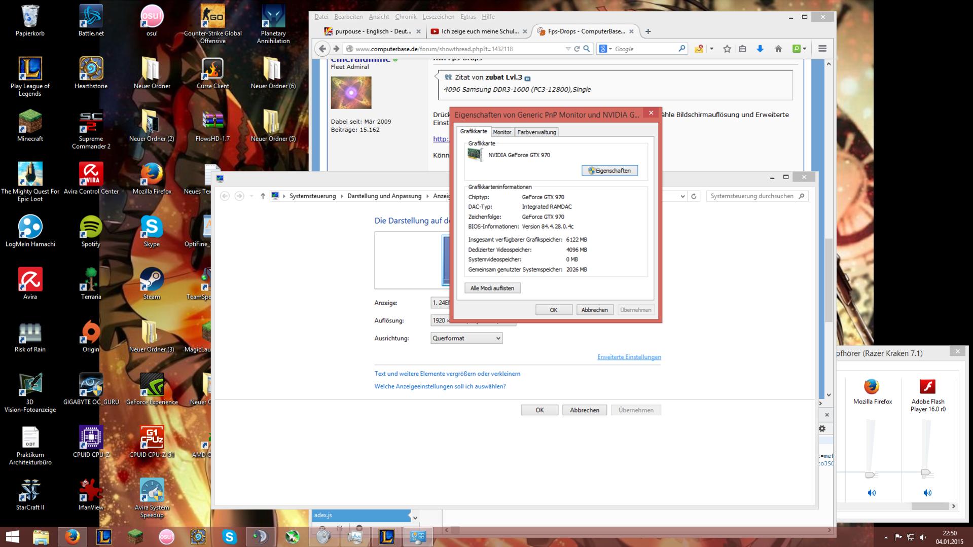

auf dem einen bild sieht man das du 2gb arbeitsspeicher an die grafikkarte adressierst.. ab ins bios und schauen ob es da ne einstellung gibt pci agp irgendwas..
würde mich nicht wundern wenn das an der CPU liegt, zumindest in BL2 habe ich sowohl mit meinem alten i5 2500 als auch mit meinem neuen i7 5820K hin und wieder fps drops bei 100% last auf einem kern, und beide CPUs sind stärker als der FX8320.
was meisn du mit, "sind denn soviele eingebaut" ? Ich kann so eine Einstellung nicht finden. Und nachdem ich gegoogelt hab scheint sich das automatisch einzustellen.

Und über den zugewiesenen RAM der gpu muss ihc mir keine Sorgen machen, oder wie sieht das jetzt aus.

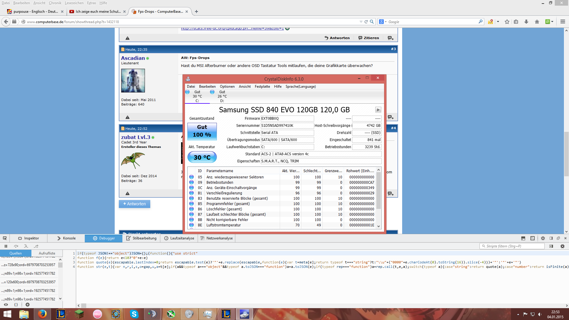

ja hwinfo funzt bei mir net, hab schon alles versucht, ich hab alle spiele auf meiner ssd, momentan 22,7 von 111 gb der ssd belegt
Unbedingt SSD Firmware updaten. Ansonsten 8 GB Ram bei deiner Konfig. Und warum hast du 2 GPUs?
