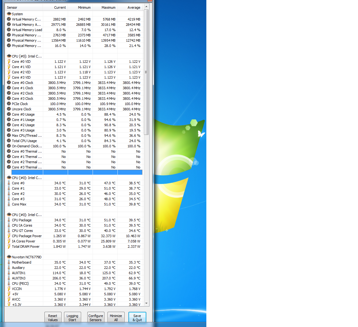

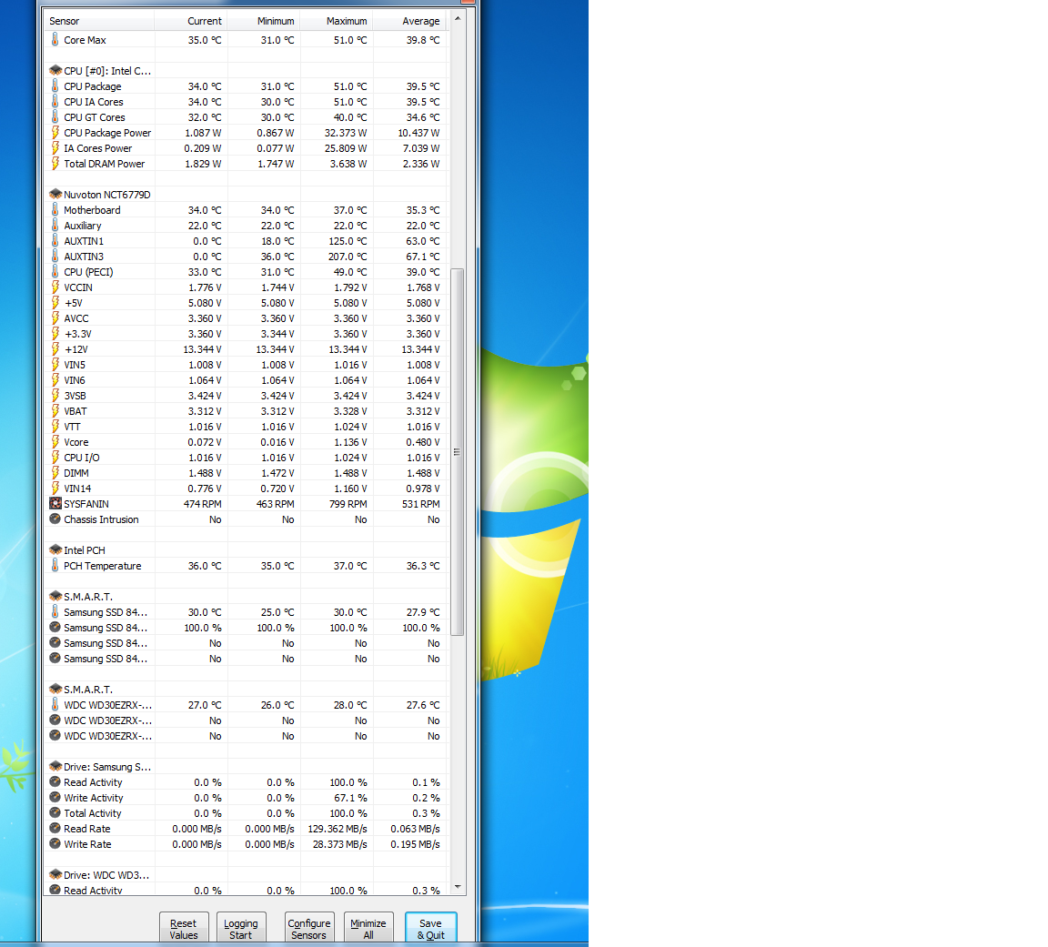

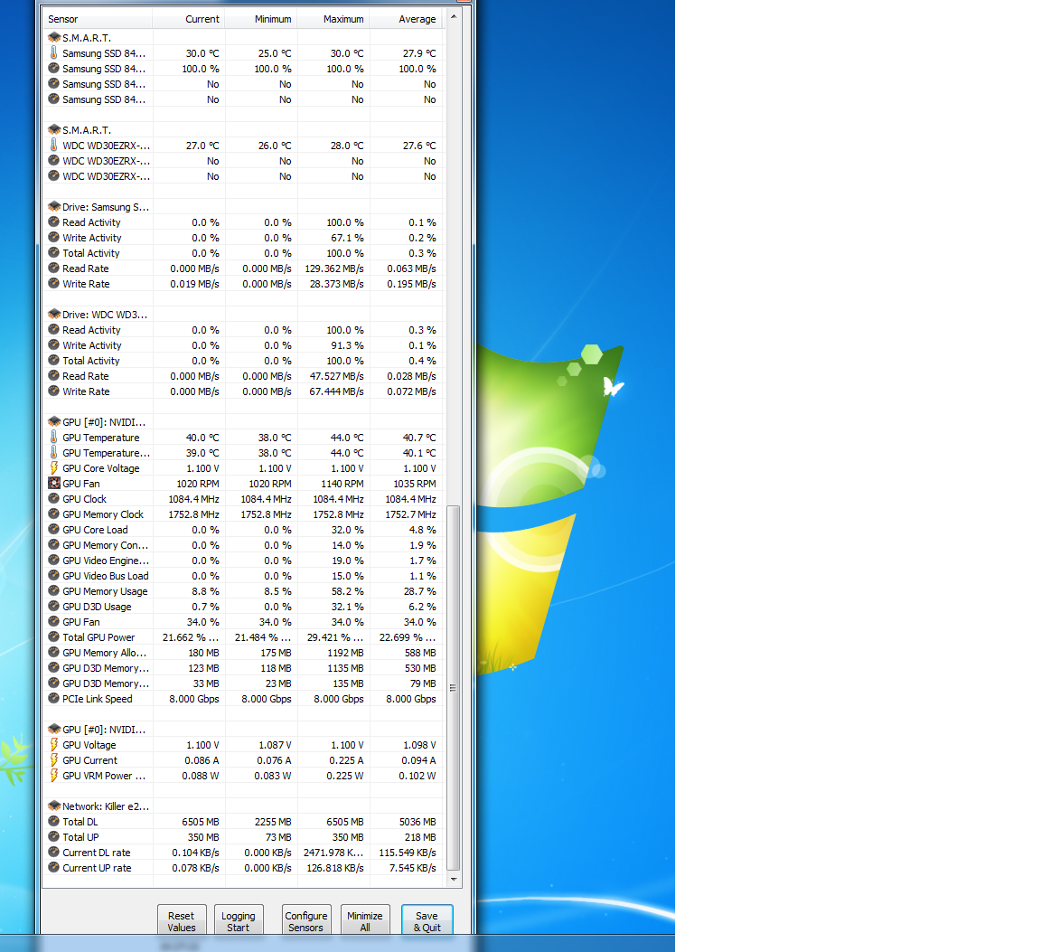

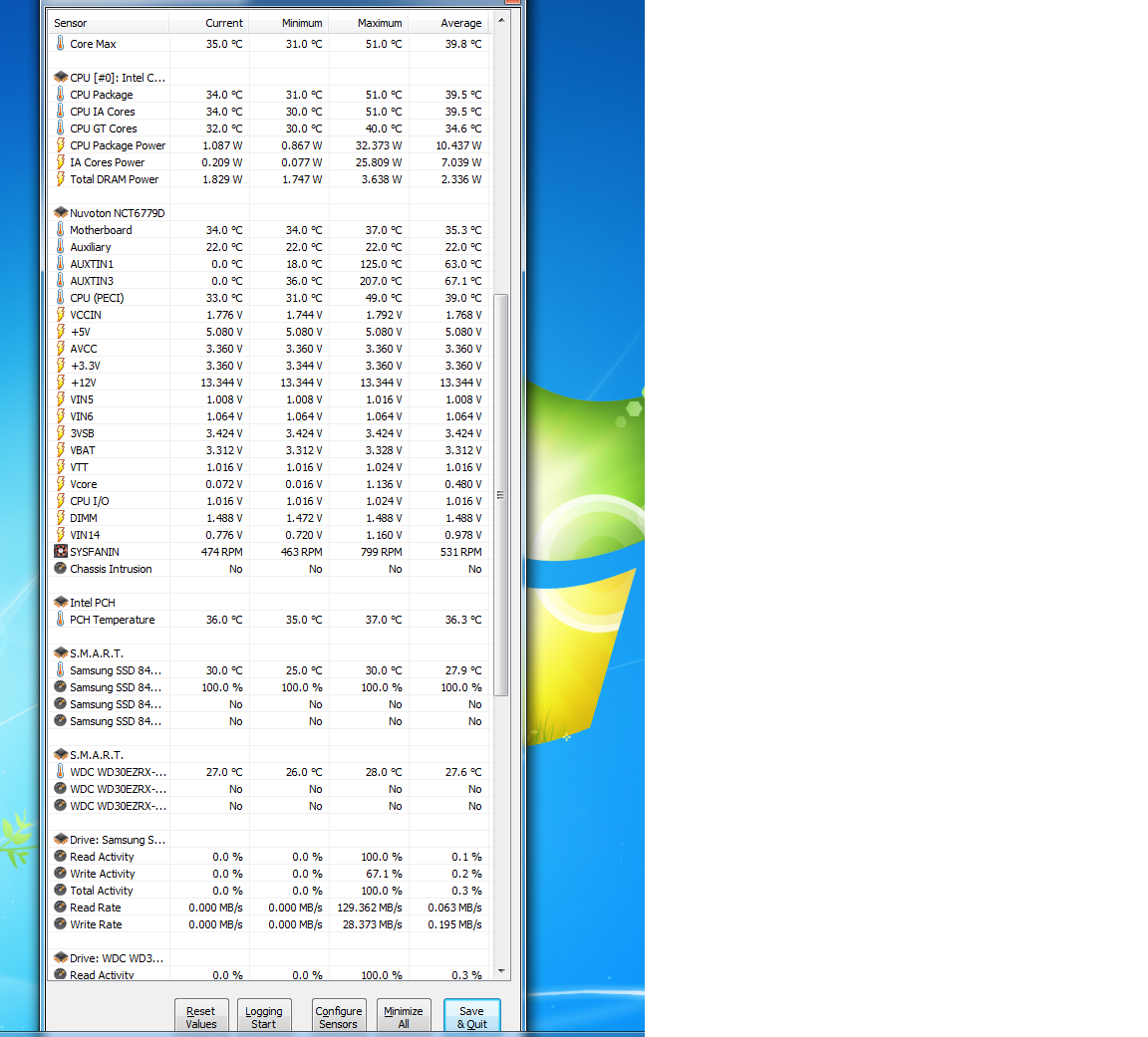

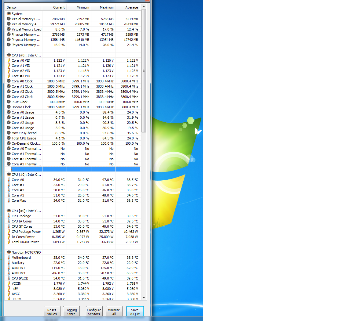

ich habe leider Momentan ein Problem mit meinen Rechner und wollte mal bei euch um Hilfe bitten. Zum Problem wen ich spiele habe ich nach unbestimmter Zeit FPS Einbrüche nach 1-3 Sek des weiteren habe ich auch später bemerkt das bei meine Internetbrowser beim scrollen von Seiten dies ruckartig passiert (In diesen Momenten springt meine CPU Auslastung meist auf 30 % - 40 %). gehen diese aber wieder hoch. Habe auch erst gedacht das dies vielleicht an den Stellen im spiel liegt aber als dies auch an den Grafik geringsten Orten passierte wurde ich skeptisch und habe mal mit Minecraft (wegen der geringen Grafik Belastung) getestet und Schwups egal was ich eingestellt habe es fängt das lagen an aber das noch komischere ist das die CPU Auslastung von stabilen 50% plötzlich runter auf 30% geht und die GPU Auslastung in dem Moment auch runter geht auf 0 oder gegen 0(ansonsten waren aber keine anderen werte Veränderungen erkennbar z.B. Strom Abfall oder anderes). Ich kann sogar schon vieles ausschließen weil ich diese Sachen schon getestet habe. Diese sind die Treiber, die SSD, die 2 HDDs, den Arbeitsspeicher, das Aufgespielte System und das Netzteil bei der Grafikkarte bin ich mir noch nicht 100% sicher. Ich hoffe ihr könnt mir dabei helfen dieses Problem zu lösen den ich weis Momentan nicht weiter und spiele schon mit den Gedanken Motherboard CPU und Grafikkarte zu ersetzen. Im Anhang findet ihr Infos die ich mit HWinfo während des Spielens in Minecraft aufgenommen habe hoffe das diese euch schon mal weiter helfen wen nicht sagt mir was ihr noch braucht und ich lade es euch hoch.

Also übertaktet habe ich ihn nicht das Kontrolltool von Samsung sagt das die SSD in 1A zustand ist optimiert habe ich es null weil ich das System komplett neu aufgespielt habe weil ich auch erst dran gedacht habe das dies das Problem sein kann dies war es dann aber auch nicht. Der Gerätemanage sagt das alles Optimal läuft und nichts fehlerhaft ist. Beim Desktop Betrieb konnte ich als einziges feststellen das die Maus manchmal zu so einen Pixelbrei für 1 Sek. wird und dann wieder normal.

Wie ich oben geschrieben habe Treiber sind alle Aktuell auch der vom Bios. Das mit den Festplatten habe ich auch schon getestet trat aber leider der selbe Fehler auf deswegen konnte ich SSD ja ausschließen genau das gleiche mit Memtest 86+ deswegen sage ich ja das Arbeitsspeicher ok ist. Das mit der BIOS Einstellung, der Linux CD und dem 3DMark werde ich heute Abend mal austesten und euch dann berichten ob ich da was gefunden habe.

Die Software sagt das die Platten in Ordnung sind und es gibt auch keine Problemen in den smart werten

@ chrigu so habe es jetzt mal mit 3dmark getestet und kann sagen das ich bei den 2 niedrigeren Test gleich abgeschlossen habe wie der größte Teils wie alle anderen nur bei den beiden hohen Test habe ich schlechter abgeschlossen als die anderen ca 500 Punkte. Desweiteren wolte mein Pc sogar das Farbschema umstellen weil die Leistung beinträchtigt wäre.

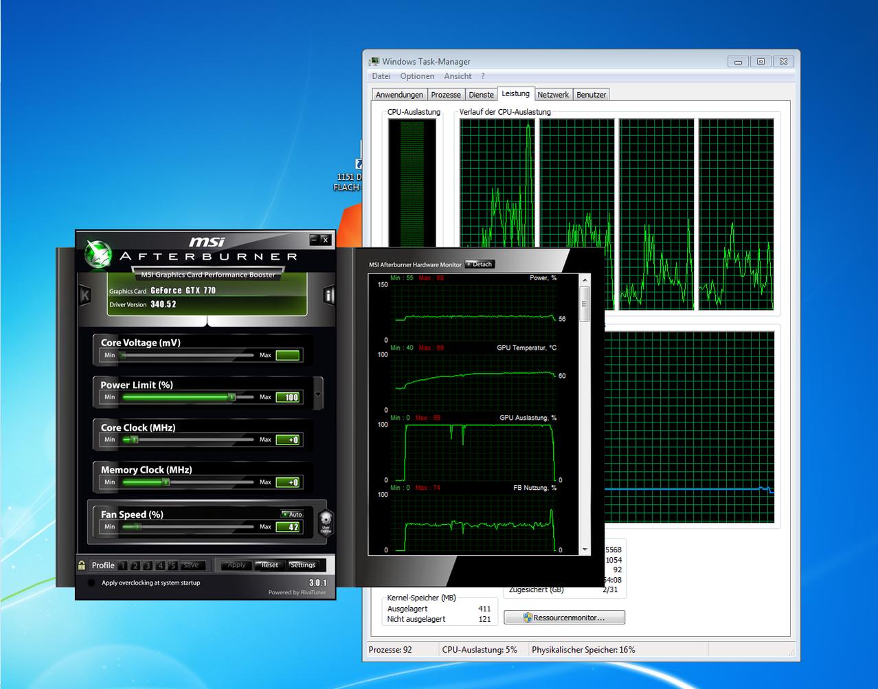

@ PRAXED habe ich auch schon gemacht ich hoffe das 1 Stunde ausreichend war. Ich habe auch erstmal nur die GPU beobachtet und kann sagen das sie die ganze Zeit bis auf da wo die Bilder wechseln auf 99% Auslastung ist.
so habe mal ein bild von afterburner gemacht mit den kurzen einbrüchen.
