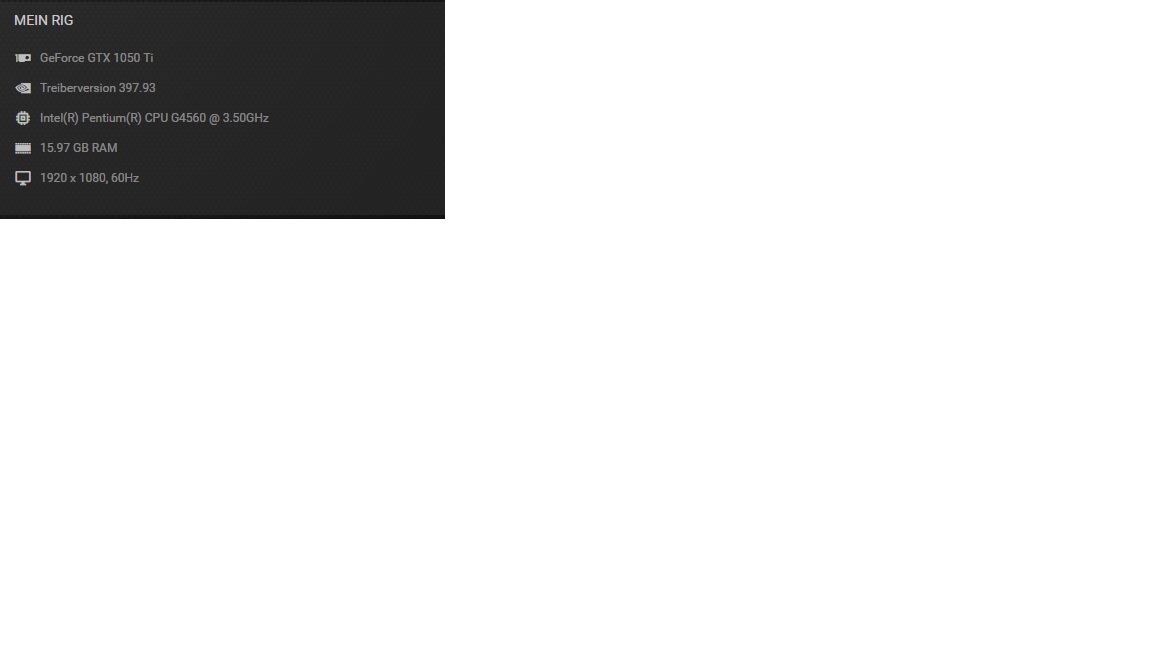

Hallo, ich spiel seit Jahren League und hatte keine FPS probleme.
Aber seit 2 Tagen veringert sich die FPS kontinuierlich je länger ich spiele.
Beim 1 Game hab ich normale 120 fps beim nächsten vllt auch noch aber aber den 3 game spiele ich noch mit 80 fps und beim 4 game geht es unter 60.
Wenn ich mein PC kurz neustarte fängt das problem nach paar spielen wieder von vorne an.
Ich habe vermuttet das dieses Problem mit einen kurzlichen Treiber update zusammen hängt den ich kurz davor gemacht habe.
Aber nachdem ich die updates wieder zurückgesetzt hab ist das problem geblieben ,sowohl hatte ich das problem das ich meine Nividia Einstellung nicht öffnen konnte. Dies hab ich aber mit DDU und der Neu Instalation des Treibers in abgesicherten modus behoben.
Vllt hat es ja was mit den phänomen zu tuhen.
Hier ist mein System. Ich hoffe jmd kann mir Helfen.
