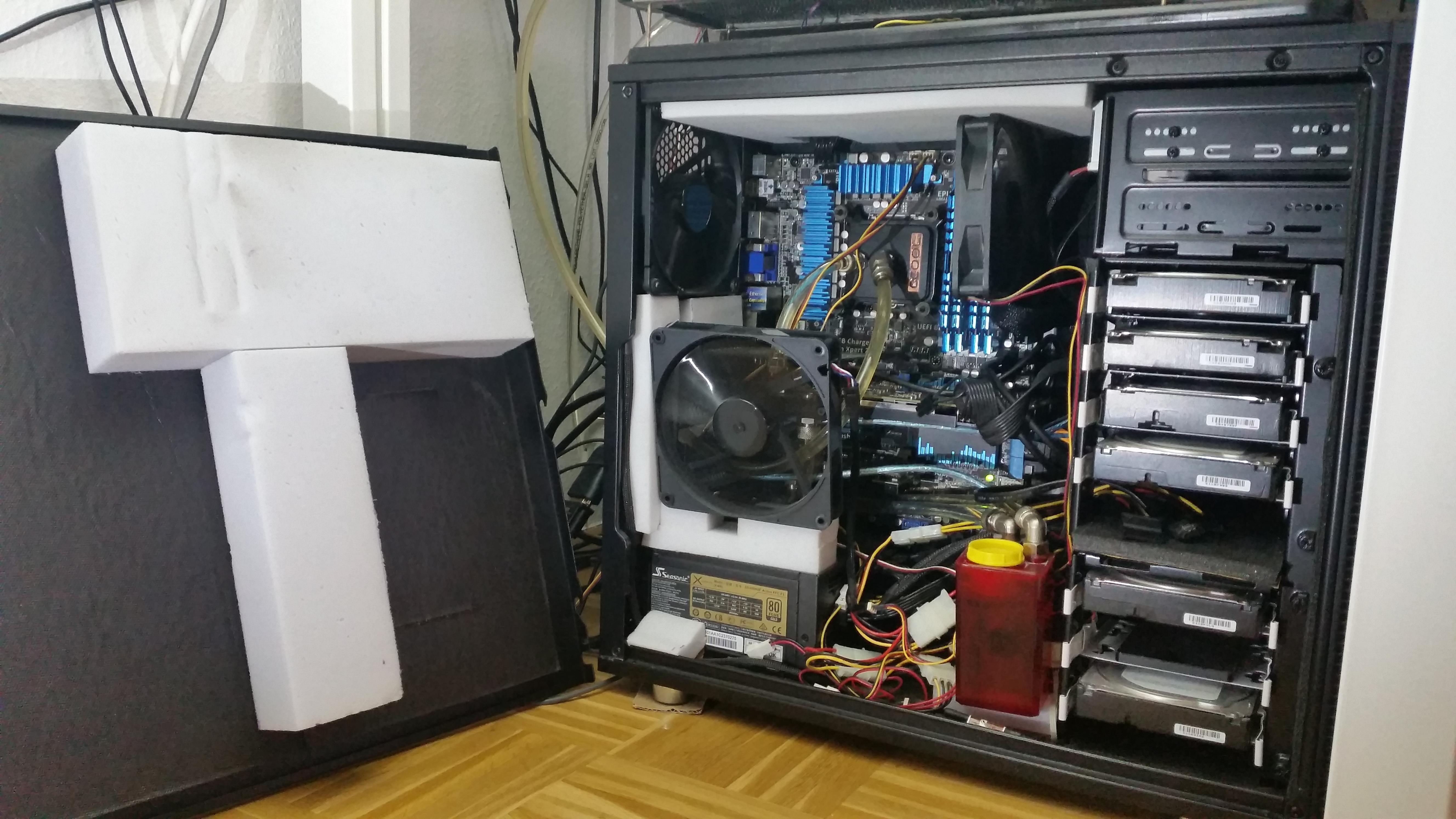

ich selbst habe das r5 und finds toll. allerdings musste ich zusätzlich dämmen. und zwar ordentlich! ich bin da nämlich empfindlich ;)
radiatoren stehen bei mir oben auf dem gehäuse drauf. staubschutz ist toll. ich sauge den filter alle paar wochen ab.
