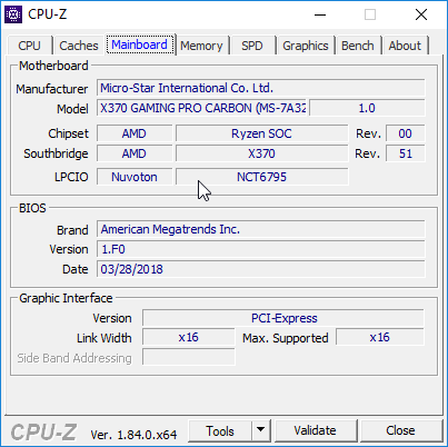

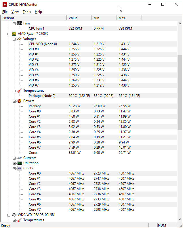

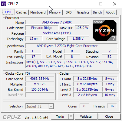

Was mich wundert, dass mein 2700x von haus aus extrem hoch taktet. Keinerlei OC im BIOS auf ner X370 Platine (MSI GAMING PRO CARBON)
Allcore rennt er fast permanent auf 4,1 wenn moderate Last anliegt und in Spitzen geht es bis auf 4,6 hoch.
Edit: Spitzen in form von Single / Dual-Core Last
ist das Verhalten normal? :freak:
4.6 Ghz ? :D
Aber in dem Moment legt der doch nicht nur 1.288V an oder ? Kann ich mir nur schwer vorstellen auch wenns nur Singlecore Load ist.
Da müssten dann eigentlich in dem Moment über 1.45V+ anliegen von der Automatik ?
Ja... zumindest laut HW-Info. Traue dem ganzen auch nicht so ganz über den Weg. Angelegen haben zu dem Zeitpunkt 1.444V je nach Kern auch minimal weniger.
Die 1.288 sind während des All-Core Zustandes bei knapp 4.1 GHz
