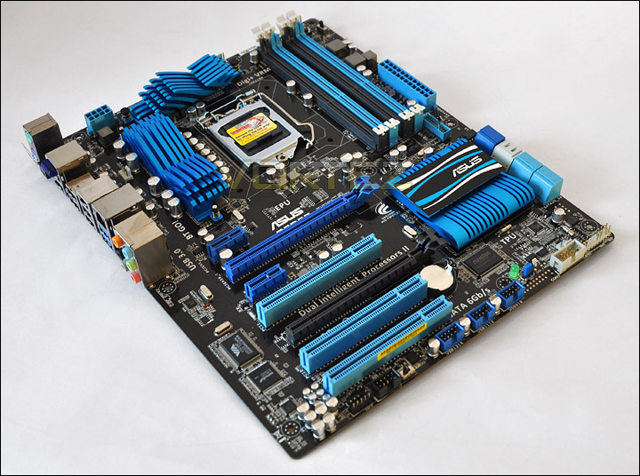

Tagchen allerseits. Eine Frage an die Profis:

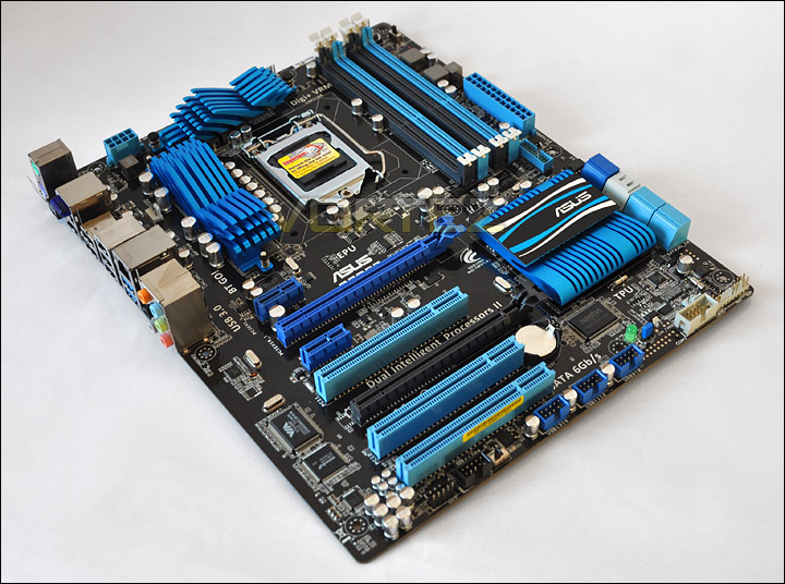

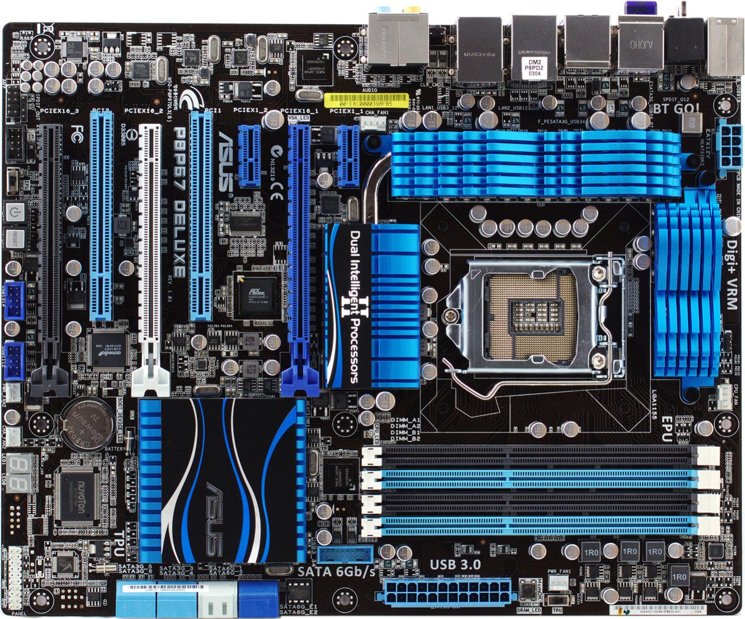

Ich besitze das Asus P8P67, welches dieses Layout hat:
FOTO ENTFERNT - war das falsche Board.
Hier das richtige:
Situation:
Habe eine GTX 780 im rechten, blauen, Haupt-PCI-E 16x Slot stecken. Die Graka ist 2 Slots gross, also ist der PCI-E direkt darunter (links davon auf dem Foto) verdeckt.
Ich möchte nun eine Soundblaster Z kaufen. Dann bleiben nur 2 Möglichkeiten:
1) In den oberen kleinen PCI-E Slot, aber dann klebt die Soundkarte fast an der Graka. Lüftung evtl problematisch?
2) Die Soundblaster in den 2ten grossen, weißen PCI-E Platz stecken. Aber wird dann nicht automatisch bei Aktivierung der Haupt-PCI-E Slot mit der Graka drin auf 4x oder 1x reduziert?
Was meint ihr?

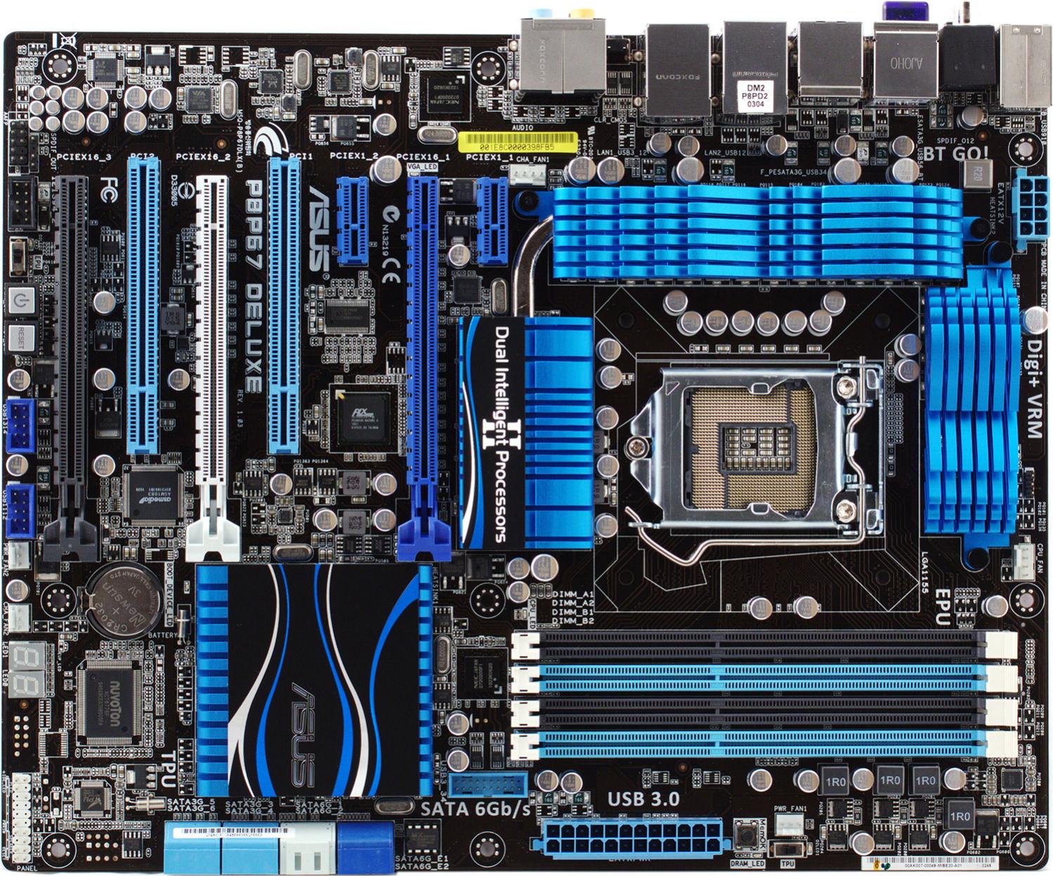

3) Die Soundkarte in den schwarzen PCIe-Slot stecken.
edit: Hast du überhaupt ein P8P67 Deluxe, wie auf dem Bild, oder doch nur ein normales P8P67?
Ansonsten versehe ich die Anleitung so, dass bei Belegung des weißen x16-Slots beide Slots (blau & weiß) auf x8 geteilt werden. Der schwarze hingegen ist immer auf x4 geschaltet.
in den grauen slot unten stopfen und gut :)
Aaaaah ich bin doch nich ganz doofe, nur ein bisserl :lol:
Habs falsche Foto geladen.
Das hier ist meins (non-Deluxe), mit keinem dritten PCI-E.
Das heisst, meine Frage wäre noch aktuell:
- nutze ich den zweiten PCI-E werden beide Slots auf 8x geschaltet. Wird sich das performancetechnisch auf meine Graka auswirken?
- gehe ich in den obersten, kleinen PCI-E, hab ich bisserl Bammel, die Graka wird zu warm, weil sie dann mit der Soundblaster kuschelt.

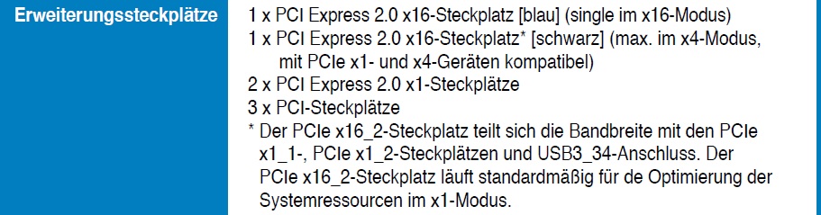

Kommentar:
Durchgestrichen da Information nicht zutreffend aufgrund Fehlerhafter Anfrage durch den Threadersteller
Erweiterungssteckplätze:
2x PCI Express 2.0 x16 Steckplätze (single im x16- oder dual im x8/x8-Modus)
1x PCI Express 2.0 x16 [Schwartz] (im x4-Modus, mit PCIe x1- und x4-Geräten kompatibel)
2x PCI Express 2.0 x1-Steckplätze
2x PCI-Steckplätze
Daraus ergibt sich das der Schwarze, 3. PCIe x16 Slot im x4 Modus läuft und den Betrieb der beiden oberen Slots nicht beeinflusst.

@Hisn, meine Frage geht eher in die Richtung, ob dieser Downgrade auf 8x auch anfällt, wenn ne Soundkarte (und keine zweite Graka) im zweiten PCI-E steckt.

Da steht doch klar das der PCI x16_2 (also der untere Slot standardmäßig im x1 Modus operiert, das sollte doch für die x1 Soundkarte ausreichend sein oder?
Bei praktisch allen "Mainstream"-Boards mit Intel-Chipsatz teilen sich die ersten beiden PCIe-Slots die Bandbreite. Steckst Du etwas in den 2. Slot (egal ob 1x, 4x oder 16x) werden beide mit 8x angesprochen. Steht auch im Handbuch :-)
Nur machen sich alle nen riesen Kopp darum, aber wenn Du meinen Link oben mal folgst und aufmerksam ließt, dann weißt Du danach auch was das für praktische Auswirkungen hat. Keine.

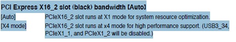

In diesem Fall ist es aber so das sich der 2. PCIe x16 Slot die Bandbreite mit dem PCIe x1_1 und x1_2 sowie dem onboard USB3 Header teilt.
Das heißt der PCIe x16_2 läuft immer im PCIe x1 Modus, während dessen wird der Betrieb der verbundenen Anschlüsse nicht beeinträchtigt, erst wenn man den PCIE x16_2 manuell oder durch das Einstecken einer PCIe x4 Karte, in den x4 Modus versetzt werden PCIe x1_1 und 1_2 sowie USB3_34 abgeschaltet.
