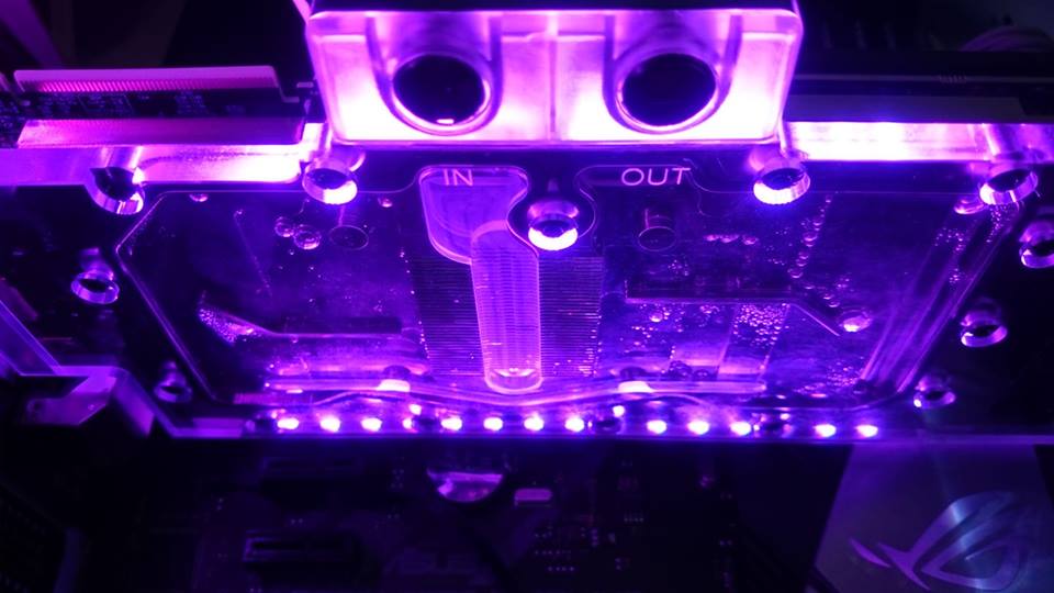

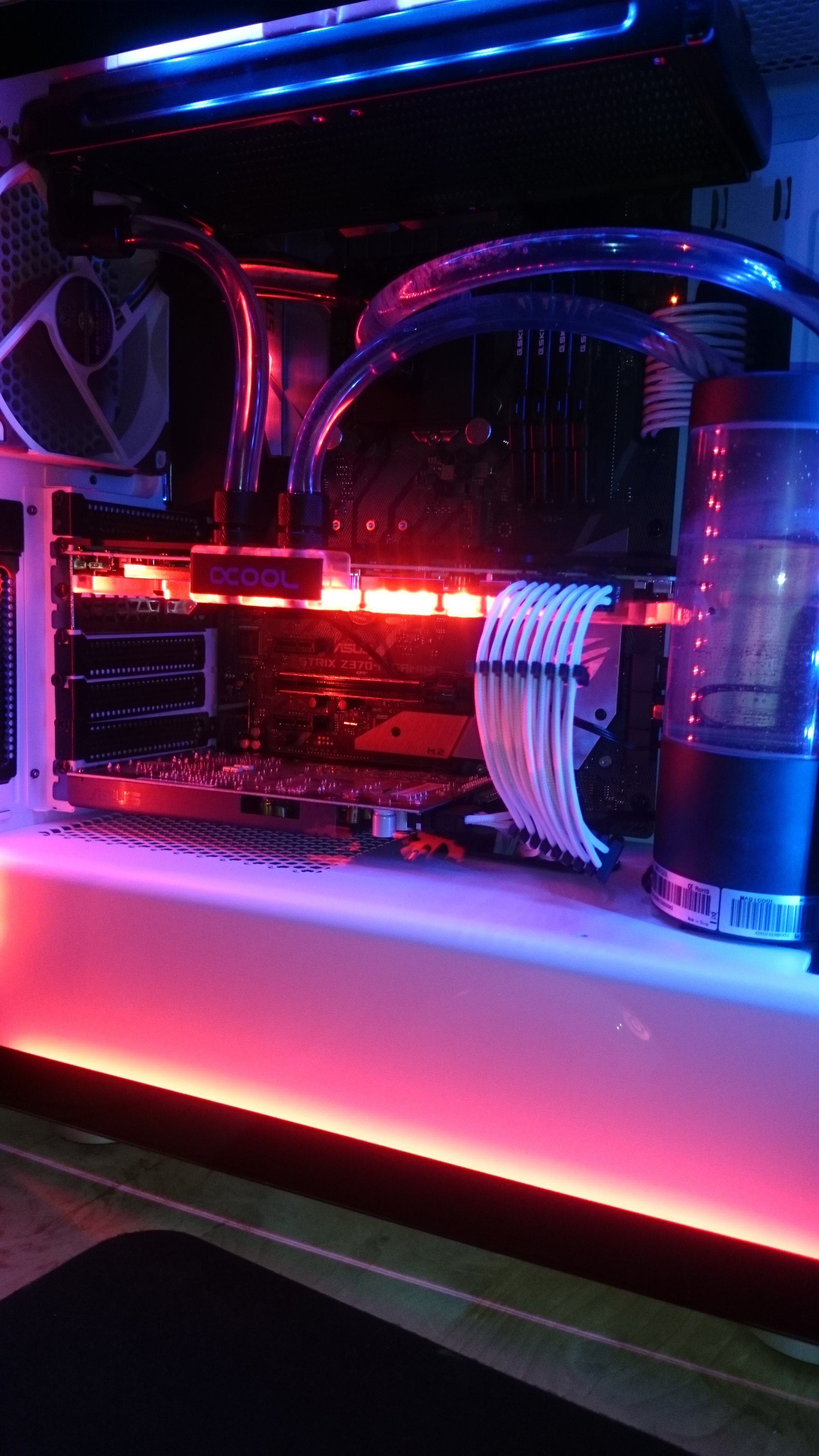

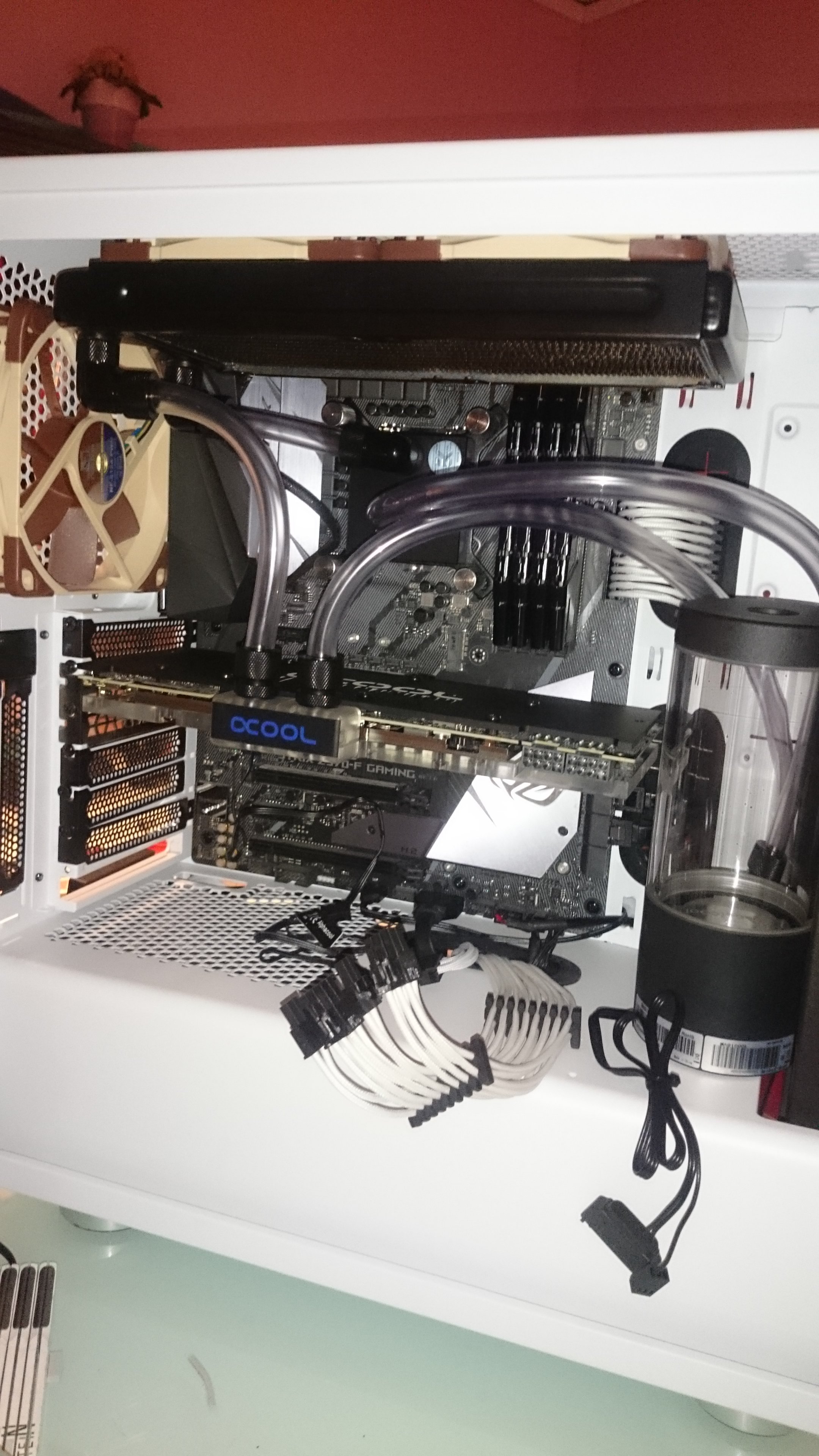

Hat jemand ne Idee?? Ich haeng nochmal ein paar Fotos an.
777067
777068
777069

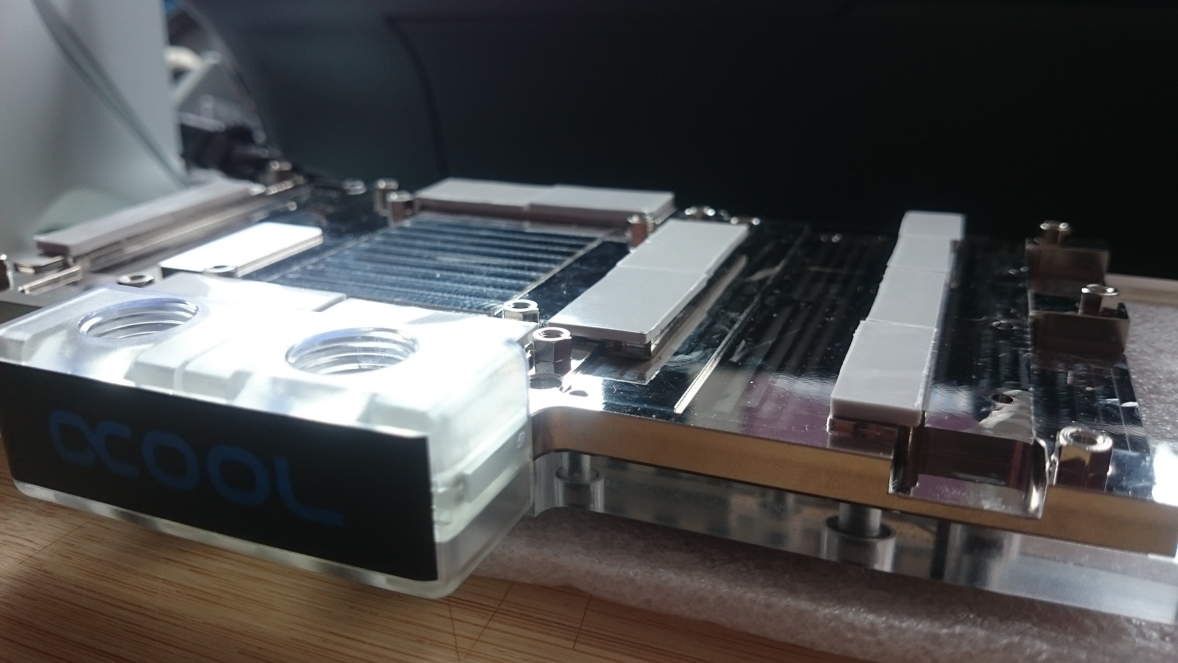

Boah, ganz schön fette Wärmeleitpads, die da dabei sind. Wie stark sind die? 2mm? 2,5mm?
Habe vor ein paar Wochen einen WC Heatkiller auf eine 2080 gebaut, da waren Pads mit 0,5 und 1mm dabei...
Einige Säkundärbauteile der Spannungsversorgung in hinteren Teil der Karte werden bei dem Kühler auch nicht mit gekühlt.

Also ich habe natürlich die vom neuem Block genommen da sie u.a als Ausgleich dienen. Wenn ich da jetzt dünnere nehme weiss ich nicht ob sich das PCB zu sehr biegt. 1,5mm Rams,Vrms,Gpu und 3 mm Backplate.

Also da ist auf jeden Fall noch eine Menge Luft im GPU Kühler. Die behindert den Durchfluss mit Sicherheit.
@0-8-15 User Das wirkt sich so krass auf die Temps aus?
Hab den PC jetzt schon mehrals von alle Seiten geneigt und leicht geschüttelt. Luft ist aber immer noch besonders im Gpu Kühler. Jemand noch Tipps?
