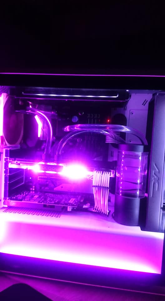

Ich habe ja oben einer 240er der mit 2 Noctuas raus pustet und vorne eine 360er mit jeweils 3 Lüfter die rein pusten. Idee wäre vlt noch die oberen 2 reinpusten zu lassen, sowie der hintere eben raus. Klar ist mein Gehäuse nicht gerade für eine Wakü ausgelegt, und ich merke auch das die Luft im Gehäuse sehr warm ist, aber vlt hat ja ausser mit den 2 120er oben rein noch jemand eine andere IdeE?

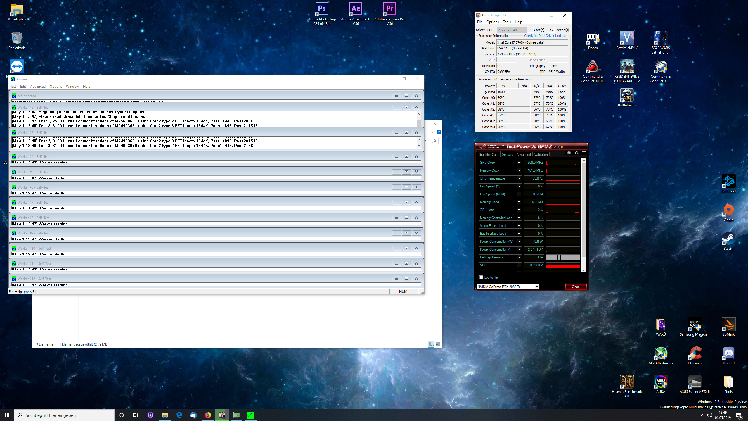

Ich hab jetzt mal ein paar Tage getestet und bin bei meiner Custom Wakü bei 73 Grad CPU unter Prime bis jetzt gelandet ohne das die GPU gearbeitet hat. (GPU Idle 30-36 Grad).
Gpu liegt meist bei Belastung um 60-66 Grad, aber auch hier und da schon 70 Grad gesehen. Müsste doch allgemein niedriger sein odeR? Selbst meine alte Arctic Freezer 360 die nur die Cpu
gekühlt hat hatte bessere Temps.

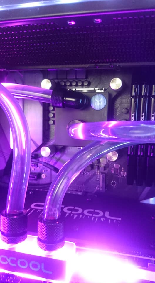

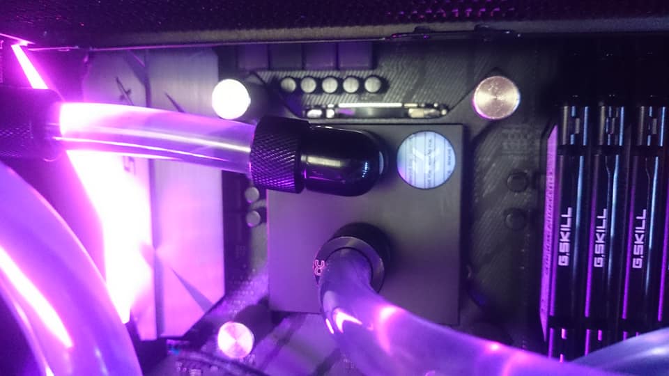

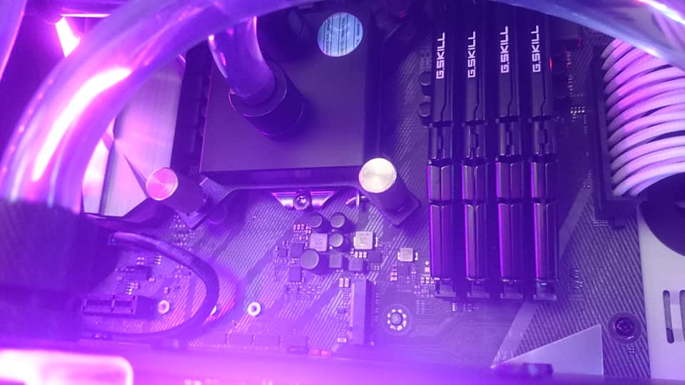

Eine Frage noch zum Ek Cpu Block. Diesen habe ich montiert, ohne etwas daran zu ändern (Insert Pin,J1 etc.?) und die 4 Schrauben benutzt inkl der Unterlegscheiben und ihn mit der Backplate befestigt.
Schutzfolie natürlich abgemacht. Gewinde jeweils gegenüberliegend fest gezogen mit der Hand. Habe noch ein paar Fotos rangehängt.

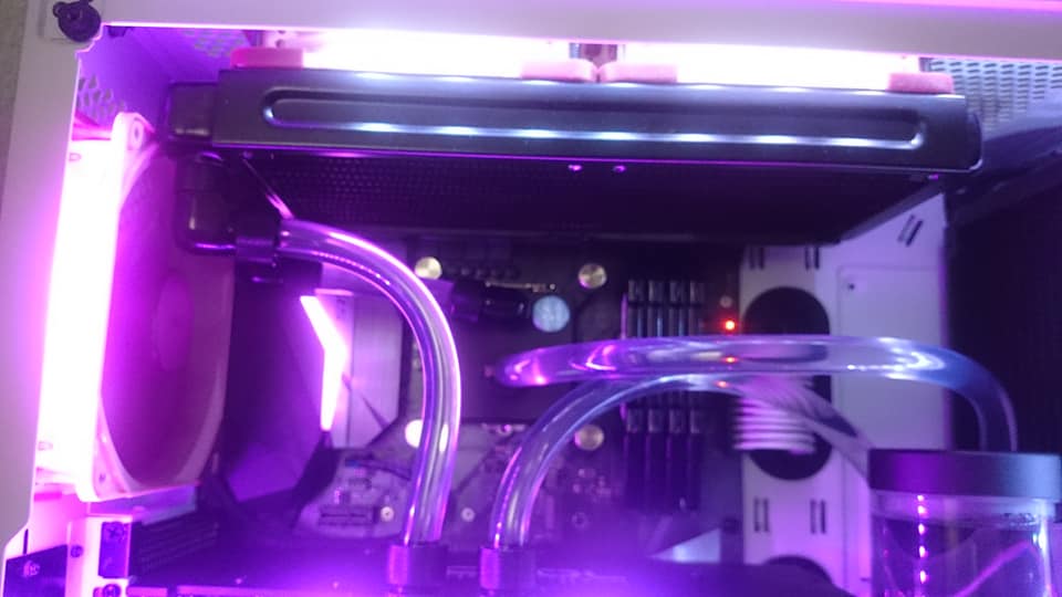

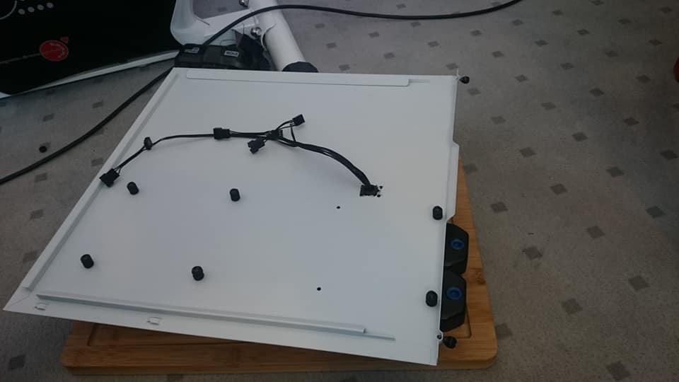

Mein Gehäuse ist nicht gerade für ne Custom ausgelegt ja, aber isses evtl doch zu wenig Radifläche. Hänge nochmal ein Bilder ran vom System. Vlt kann einer noch was dazu sagen.
Update:

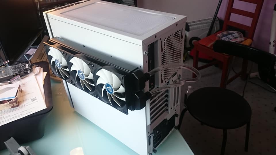

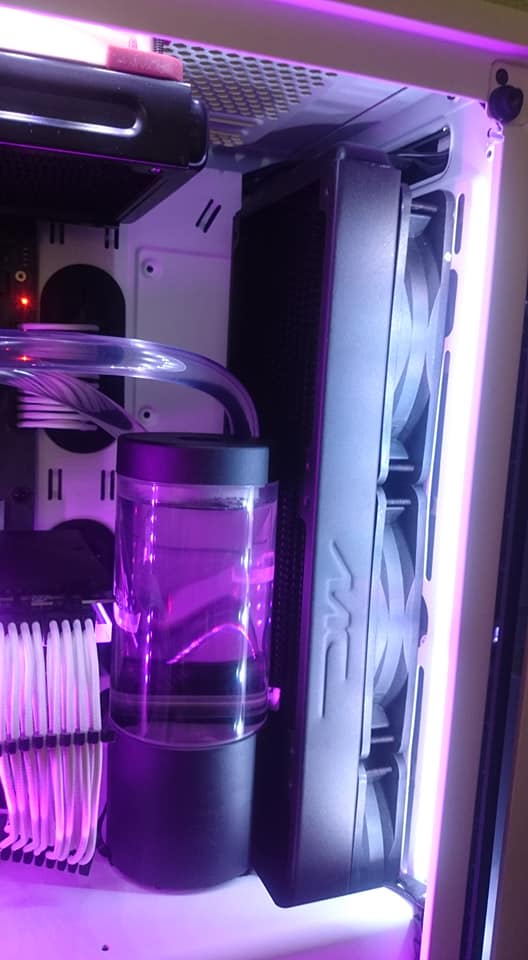

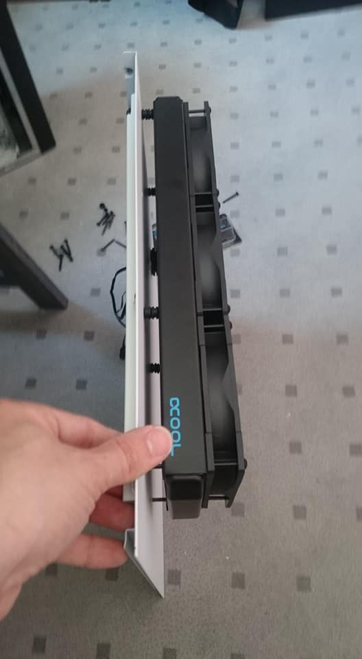

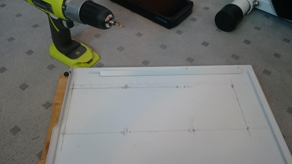

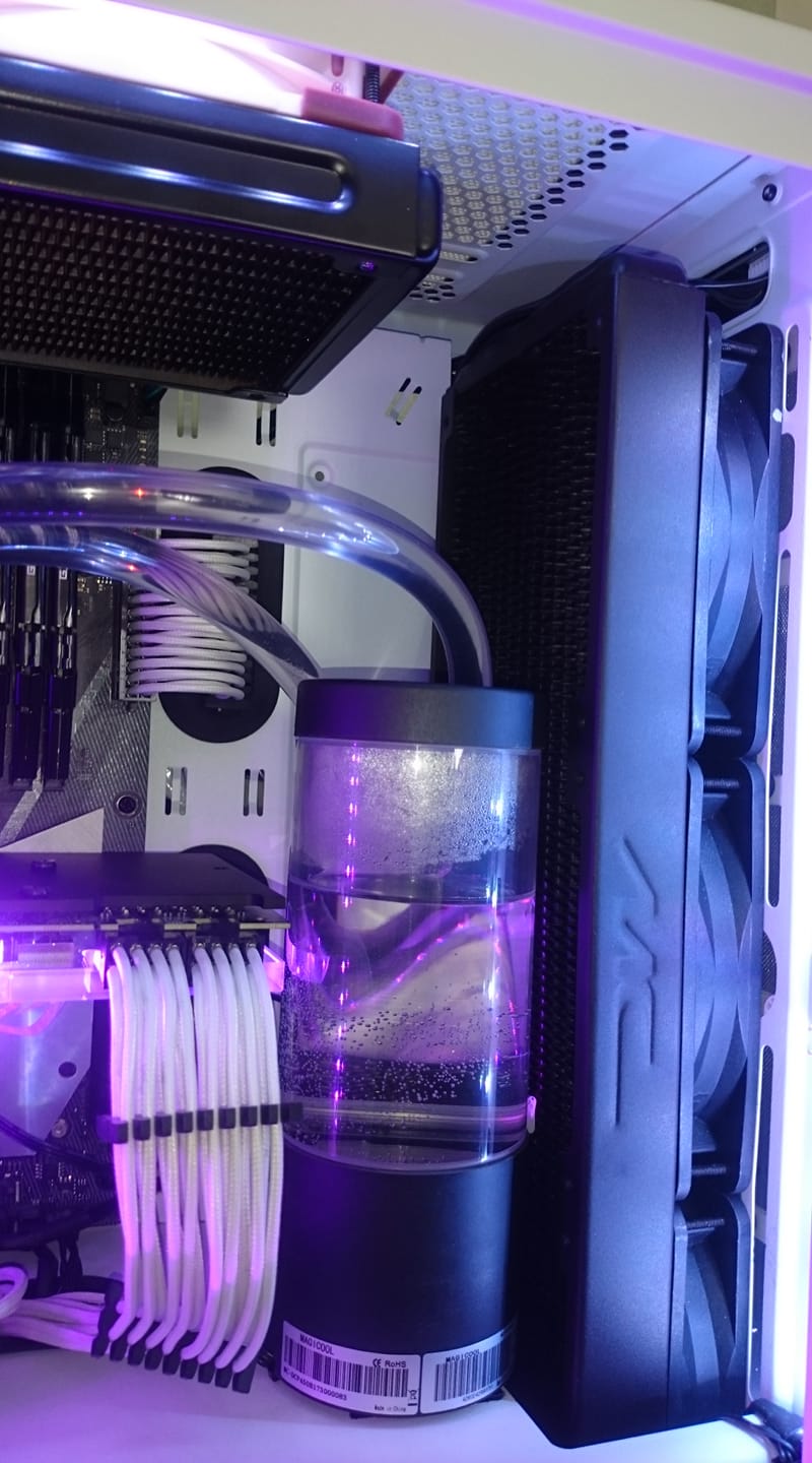

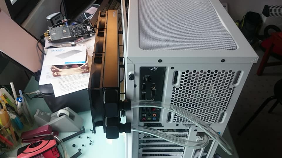

Hab heute meinen Kreislauf erweitert und einen 360er Nexxos ans Gehäuse gezimmert ^^
782190
782191
782192
782193
782194
mfg moreno111
Reaktionen: CoolingMiinze
Hast du schon überprüft, inwieweit sich die Temperaturen verbessert haben? Wäre bestimmt interessant, wie ein zusätzlicher 360er die Temperaturen verbessert hat.
