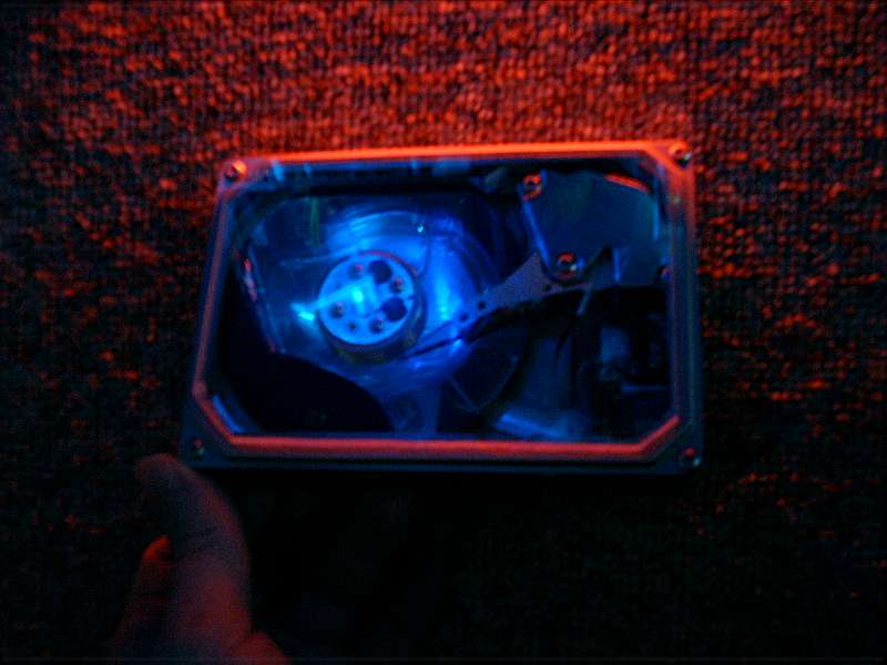

unmöglich ne HDD zu öffen ist es nicht ... hier mit gemoddetem Deckel ^^ ... aber an den Lagern pfuscht du lieber ned rum
