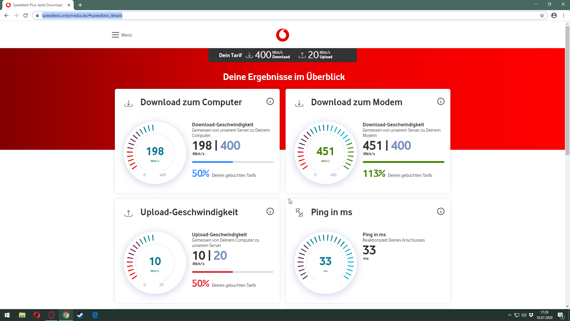

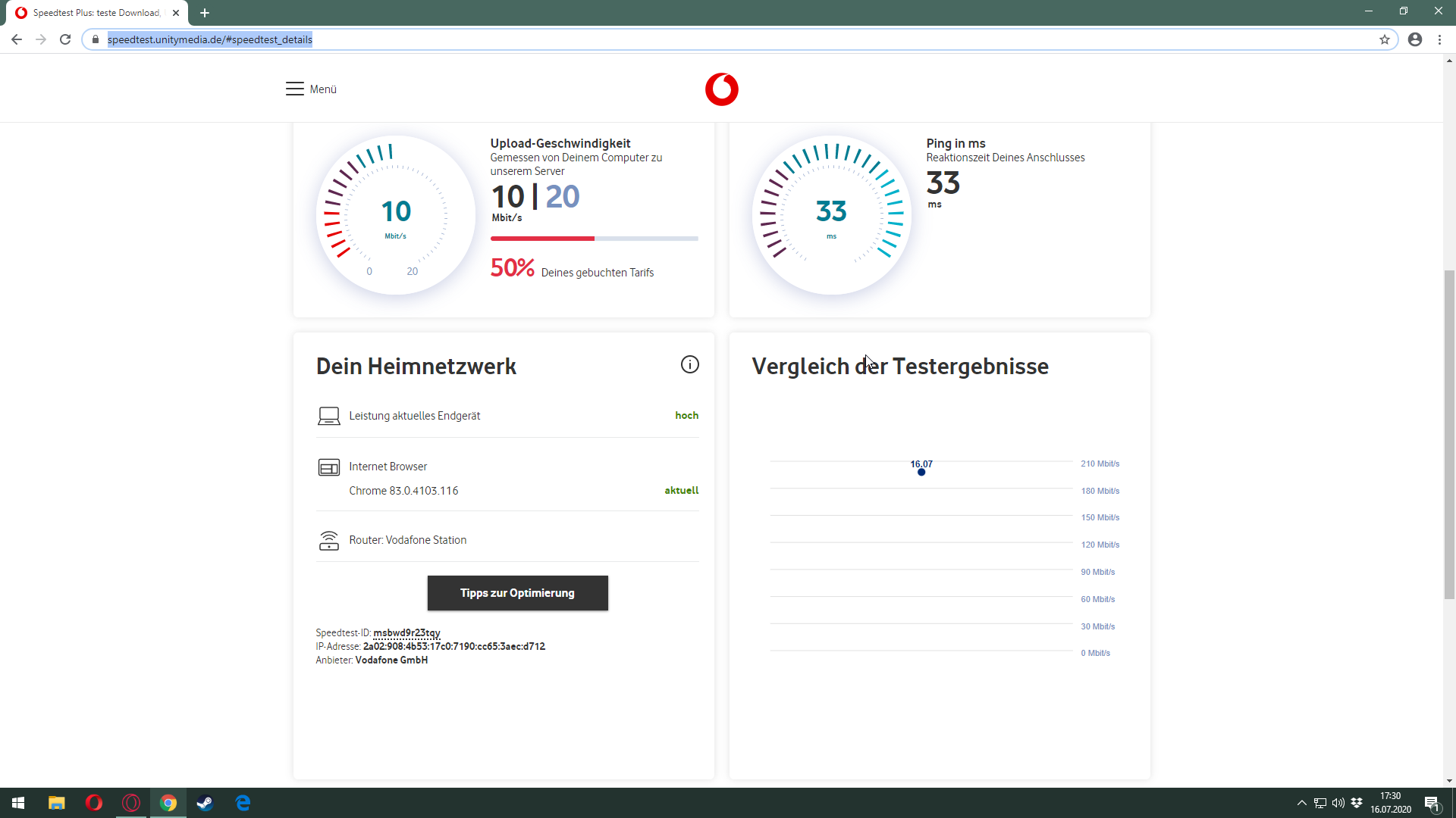

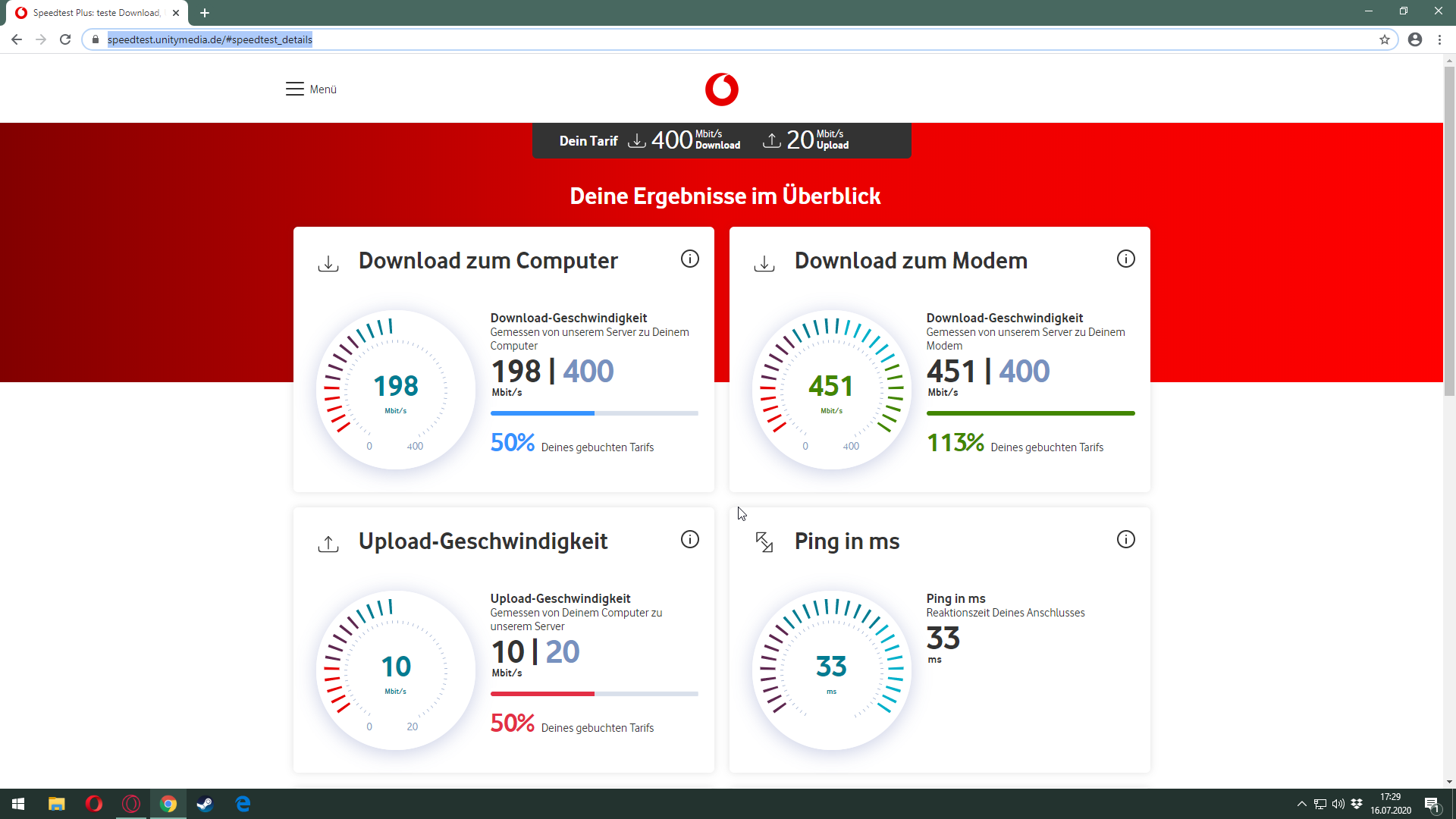

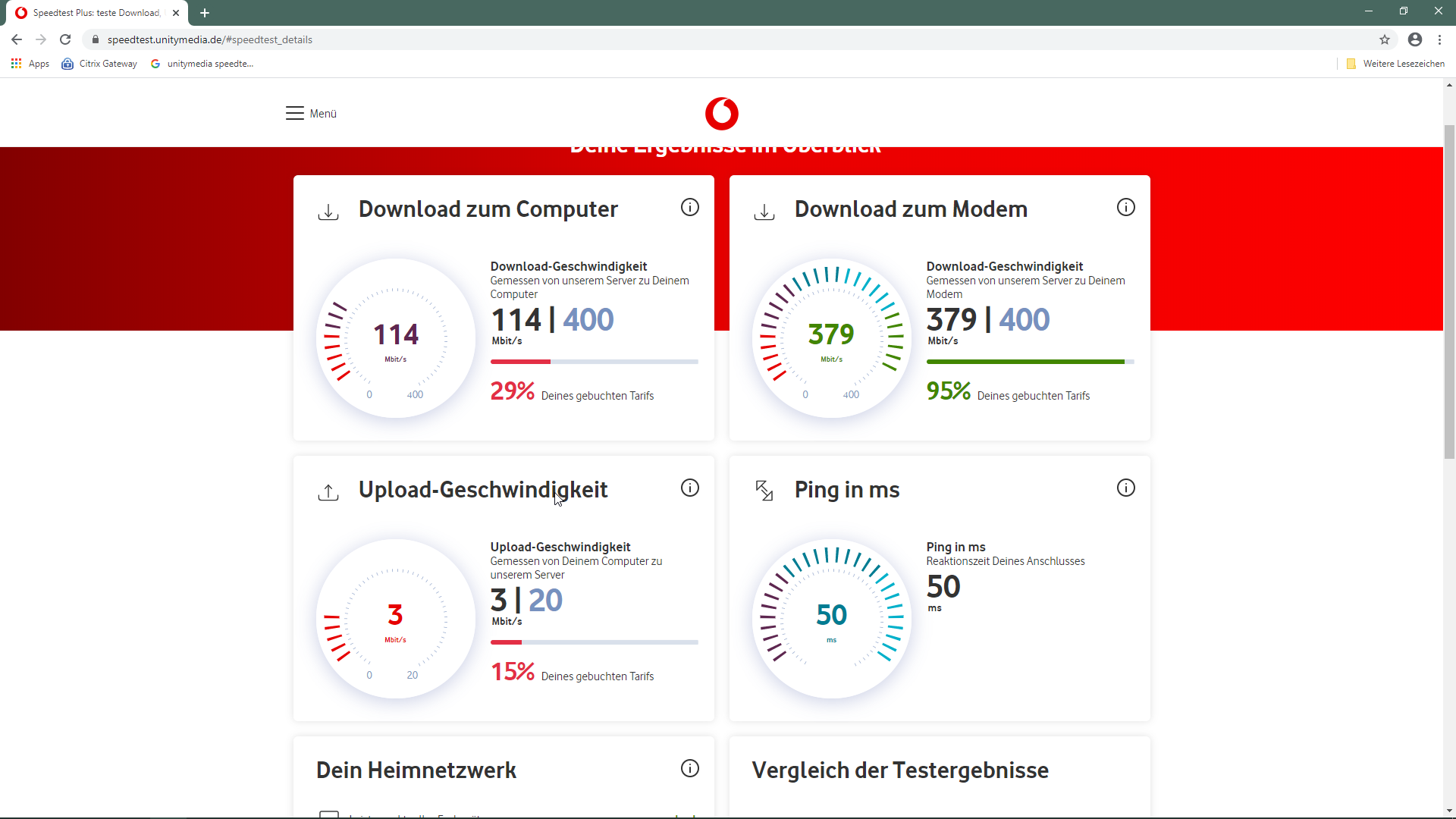

Hast du vllt ne Software drauf, die das limitiert?
Bei mir hat sich nämlich ne Software vom LAN Anschluss einfach mitinstalliert bei Windows Updates, die regelmäßig einfach mal ne Bandbreitensteuerung aktiviert X.x
edit: Falls du ein Notebook hast, kannst du das ja mal anschließen.
Und zum Gegentesten direkt mit nem 1m Kabel an den Router gehen.
50% Verlust kommt mir nämlich dezent hoch vor bei gerade mal 30 Meter Kabellänge.
Notebook mit 1m-Kabel hab ich getestet. Da bekomme ich jeweils ca 85% mit hin!
Wie komme ich jetzt dahinter was für`n Update/Software das sein könnte?
Edit : Hab den Speedtest am Desktop-PC gerade (22.30 Uhr) nochmal wiederholt.Sieht jetzt noch bescheidener aus.....

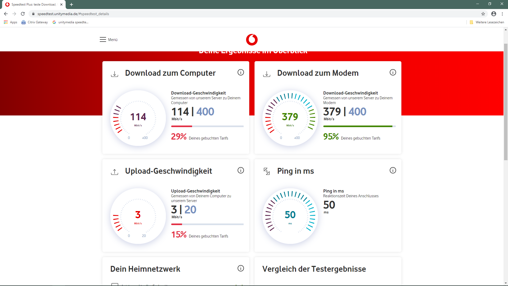

Nach meiner Erfahrung ist der Speedtest von Vodafone für die Füße. Wie sehen denn die Ergebnisse bei anbieterunabhängigen Speedtests aus? Idealerweise morgens oder mittags gemessen, um auszuschließen, dass der Netzknoten gerade zufällig stark durch Feierabend-Netflix und co. ausgelastet ist?
Oder hast du ne NAS oder nen zweiten PC, wo du mal größere Dateien einfach hin und herschieben kannst?
NAS hab ich nicht und 2ten PC ist immo off. Werds dann morgen nochmal testen

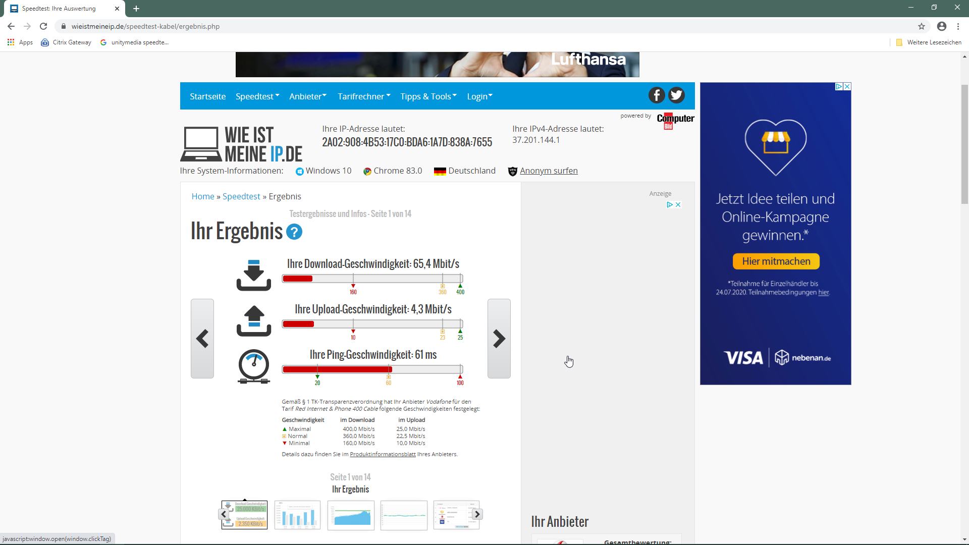

der wieistmeineip.de Speedtest ist auch nicht so der hit, aber ich denke er macht klar dass das Problem nicht an deinem LAN Kabel liegt.
Der Vodafone Speedtest misst den Speed zu deinem Modem auch nicht. Er liest die Provisionierungsdaten aus,
also ob das Modem richtig eingerichtet ist.
vorallem wenn der UL von 5 Mbit/s auf 10 Mbit/s fällt. Selbst das räudigste LAN Kabel der Welt schafft 10Mbit/s.
Doch, das tut er. Da werden UDP Pakete zum Modem geschickt und gemessen wie viel Bandbreite wirklich ankommt.
@DerHommel: Kannst du auf deinem PC ein Live-Linux (z.B. Ubuntu) von USB booten und damit den Speedtest durchführen? Wenn dort die Bandbreite passt hast du unter Windows ein Softwareproblem, wenn nicht liegt das Problem anderswo.
