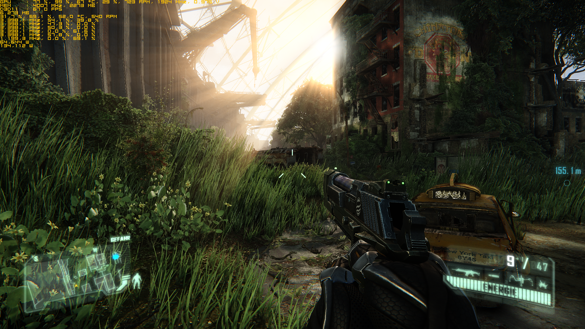

hier mal Crysis 3 mit ner 1070:
und ne 1070 ist mehr als viermal so schnell wie ne 750.

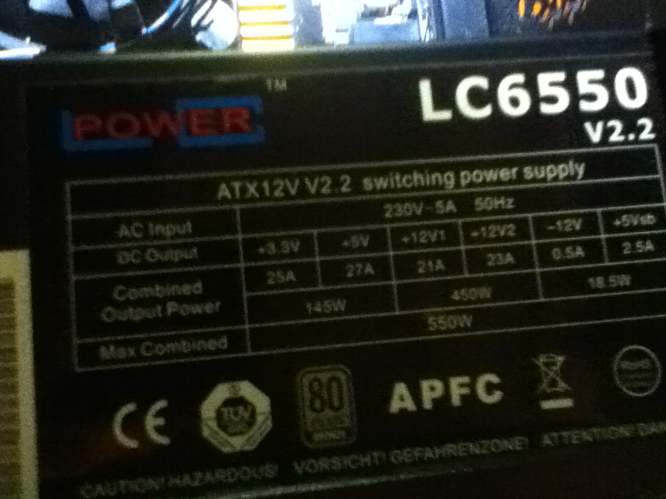

NT -> rechner aufmachen, foto vom NT machen, das hier posten.

Hier ist erstmal das Netzteil

Was tomtom 333 in #11 geschrieben hat plus neues Netzteil.

Und ganz nebenbei: wie wichtig ist ein Netzteil eigentlich?
wenn du mich fragst ist das NT die wichtigste komponente im ganzen system. ist schließlich für die stromversorgung der kompletten hardware zuständig. ein minderwertiges NT kann dir im schlimmsten fall den gesamten rechner schrotten. wenn es eine komponente gibt bei der man nicht über gebühr knausern sollte und die man nicht gebraucht kaufen sollte dann das NT.
Reaktionen: clueso
