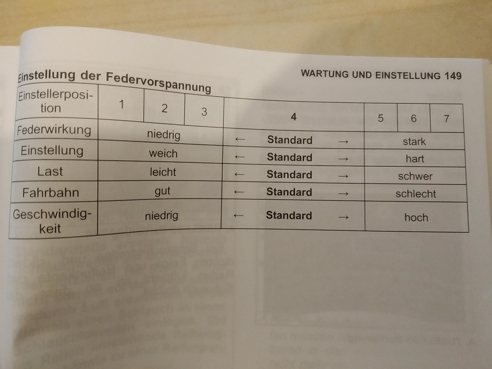

Necrol schrieb:
Wenn es zu hart ist sollte es eigentlich nicht durchschlagen (können).
Vielleicht hilft das weiter: https://www.racing4fun.de/fahrwerkskunde.html
Wilbers habe ich auch drin, in deinem Fall (Soziusbetrieb) würde wahrscheinlich auch die hydraulische Federvorspanunng nicht schaden. Ist die Gabel noch Original? Nicht das du dir noch mehr Unruhe in die Fuhre holst weil Fahrwerk hinten funktioniert, vorne aber nicht mithalten kann.
Beim nächsten Reifensatz vielleicht mal Reifen mit weicher Karkasse und vergleichsweiser hoher Eigendämpfung probieren. Michellin ist hier eine gute Anlaufstelle.
Das ist noch alles Original bis auf den Windscreen, Lenker, Kennzeichenhalter, Blinker..also nix weltbewegendes. Hab sogar noch die Originalbereifung drauf, sieht immer noch gut aus. Hab wohl nen ziemlich weichen Fahrstil (Regenfahrer) oder die Teile sind aus Zement...An der Gabel kann man nix einstellen, evtl anderes Öl rein. Federbein auch nicht besser, nur Federvorspannung. Deshalb will ich ja das Wilbers ;) und die Gabelfedern dazu.
btw hab ich mich falsch ausgedrückt, es ist mir nicht zu "hart", ich hab das Federbein auf "hart" gemacht weil die Strassen ultrascheisse bzw. es federt schlecht und ich da zu stark durchgerüttelt werde. Also ich fahr es nur noch ganz "offen", 7 Klicks:
Hast du bei deinem Wilbers "komfort" gewählt oder standard, straff? Manche sagen die "Grundhärte" bei Wilbers gefällt ihnen nicht aber dass es trotzdem nicht so hart ist wie das der Kawa...

@s.0.s: Das Handbuch halte ich für fragwürdig übersetzt.
Ich nehme an dein Dämpfer hat eine linear gewickelte Feder, dann ist die Federrate weitestgehend konstant - die ideale lineare Feder ist ein theoretisches Gebilde. Über die Federvorspannung stellt man schlicht die Fahrzeughöhe ein. Dies passiert mit den beiden Kontermuttern die die Feder vorspannen. Bei der Tabelle oben würde ich vermuten das sich um die Druck oder Zugstufe handelt, diese sind oftmals in diversen Klicks verstellbar.
Wenn man eine lineare Feder weit genug vorspannt bringt man diese aber Materialbedingt auch in den Bereich der Progression und die Feder (und der Dämpfer einhergehend) arbeiten nicht mehr so wie sie sollen. In dem Moment greift man zu einer anderen Feder.
Wenn man eine freie Feder (also nicht vorgespannt oder belastet) mit 50kg belastet und diese dabei 25mm kürzer wird und man anschließend diese Feder mit 25mm Vorspannung belastet, passiert genau nichts wenn man anschließend wieder die 50 kg auf die Feder legt. Legt man zusätzlich Gewicht auf die Feder wird diese entsprechend kürzer.
Die gefühlte Härte in einem Fahrwerk wird durch die Dämpfung maßgeblich beeinflusst. Ein überdämpftes Fahrwerk kann nicht schnell genug auf Bodenwellen reagieren und leitet entsprechend Impulse weiter, ein unterdämpftes Fahrwerk neigt zum nachschwingen. Richtig ekelig wird es wenn Gabel und Federbein nicht zusammen passen und verschieden schnell ein/ausfedern.
Die von dir beschriebenen Symptome hab ich auch durch, aus genau dem Grund kaufe ich kein Motorrad ohne voll einstellbares Fahrwerk mehr oder Preise dies zumindest Gedanklich bei Betrachtung ein.
Habe mein Wilbers gebraucht gekauft, laut Rechnung die beilag ist das Setup sportlich Landstraße für 100 kg Fahrergewicht. Gabel ist auch gebraucht aus ner Rennziege, frisch revidiert (auch Wilbers) für 200€ von nem Bekannten. Setup 95kg Fahrergewicht, Rennstrecke. Passt also gut bei mir. Der Einstellbereich recht weit, da kann man viel probieren und schauen was einem am besten taugt. Da wir auch viel Straßen dritter bis zwölfter Ordnung fahren bin recht weich unterwegs. Habe aber von anderen die meinen Karren gefahren sind schon von Sänfte bis Bretthart alles gehört ohne das ich was verstellt hätte :)
Reaktionen: s.0.s
@Necrol ja ist ne Wissenschaft für sich. Beim nächsten Bikekauf mach ich das auch, direkt nen neues Fahrwerk nach dem Einfahren...glaub 90% der Bikes wären so viel besser wenn das Serienteil mal auf den Fahrer abgestimmt würde. Lohnt halt nicht bei jedem 0815-Fahrwerk.
Was Wilbers angeht, hab da keinen Vergleich jetzt auf der selben Maschine. Glaub ich nehme "Komfort" und auf die Gewichte noch +5kg...
Telefonier mit Wilbers, erklär denen dein Problem, die helfen dir deutlich weiter als irgend welche Vermutungen von ich nehme Komfort und geb nen anderes Gewicht an - dafür wäre mir das zu teuer.
