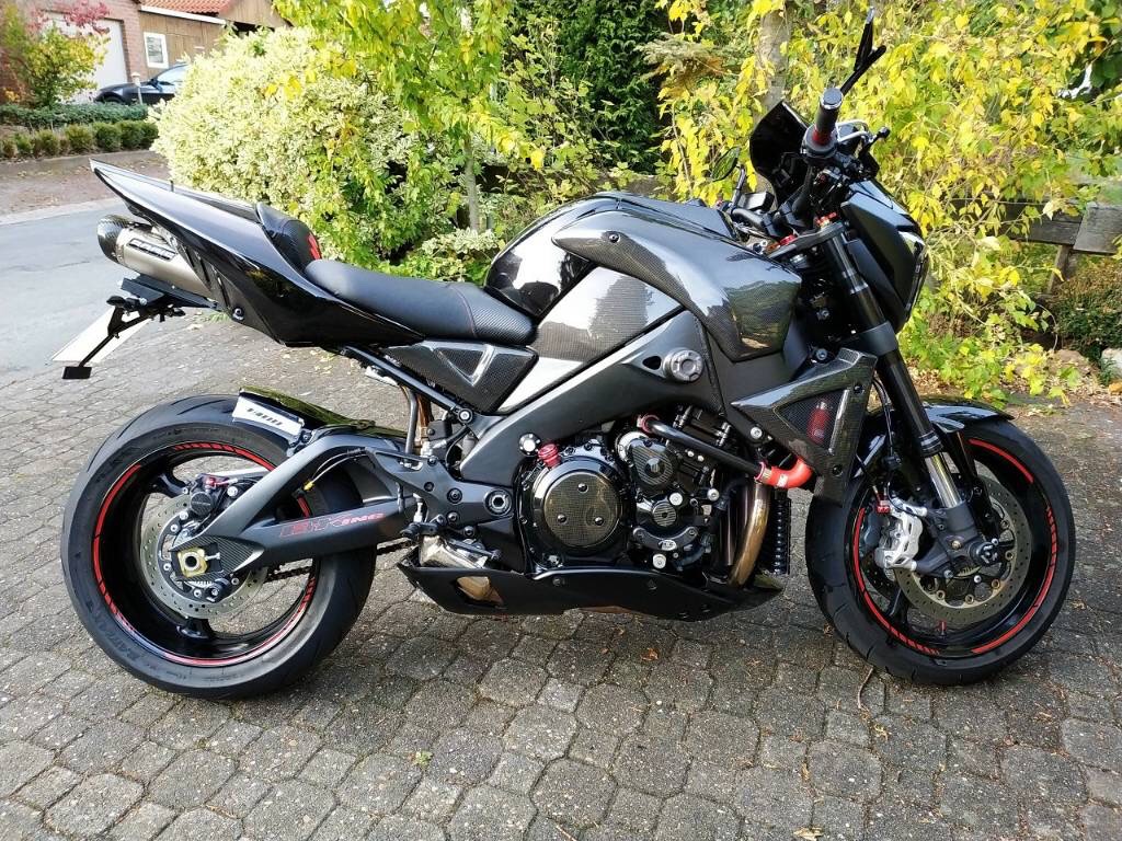

Moin zusammen. Wollte mal wieder hallo sagen.
Alles roger hier?
Meine BodenLuft Rakete pimmelt gesundheitsbedingt noch in der Garage rum.
