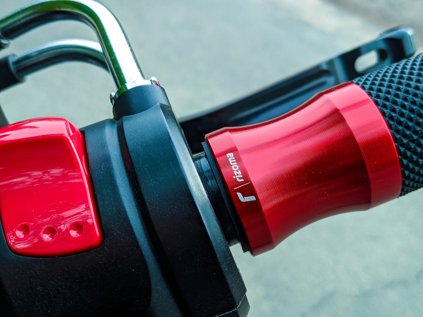

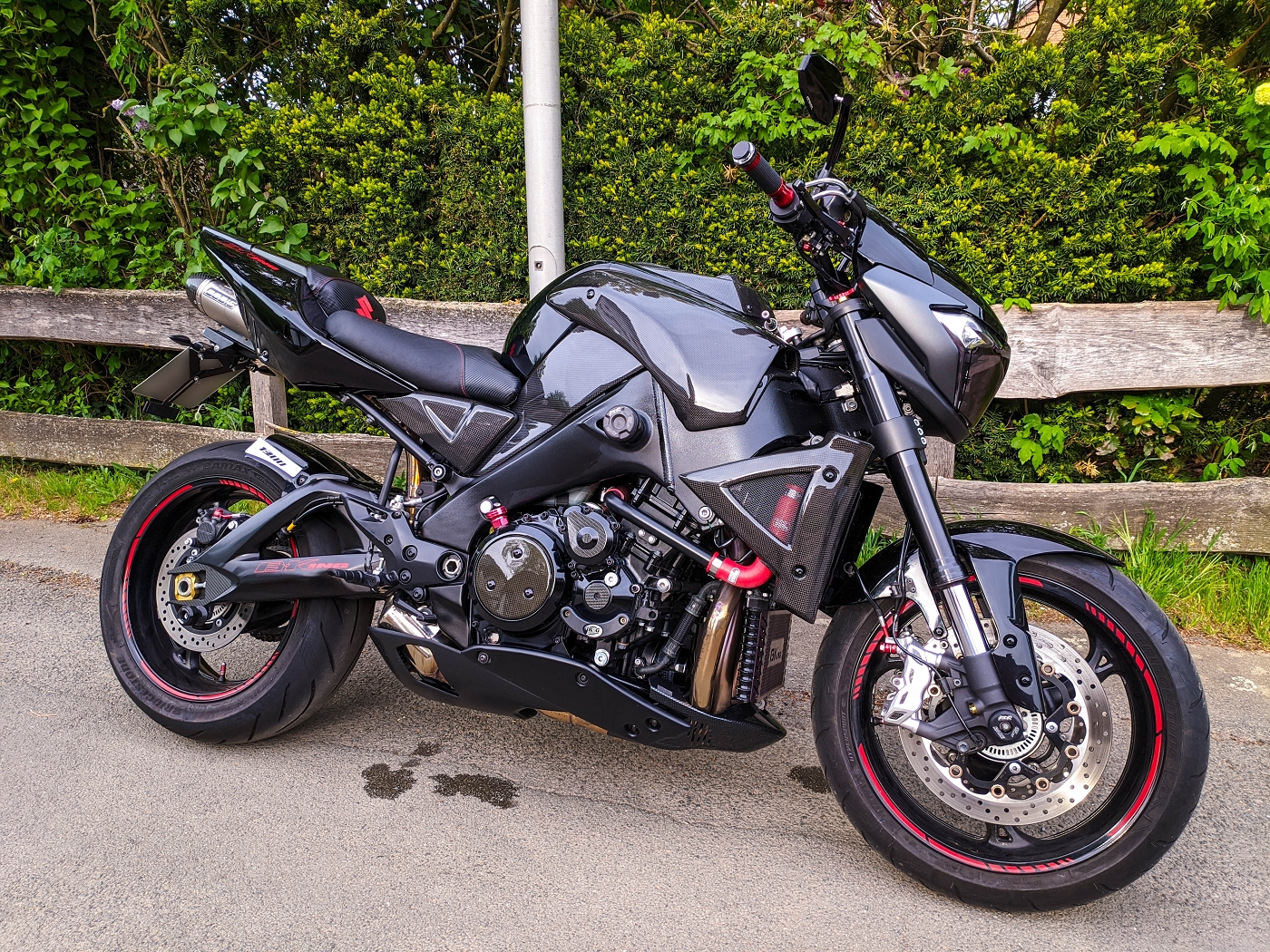

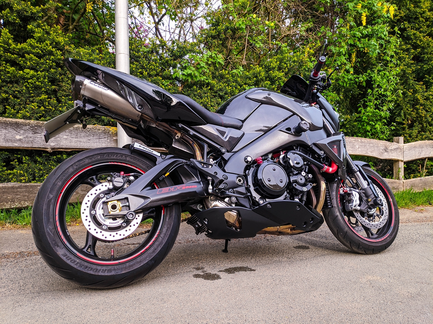

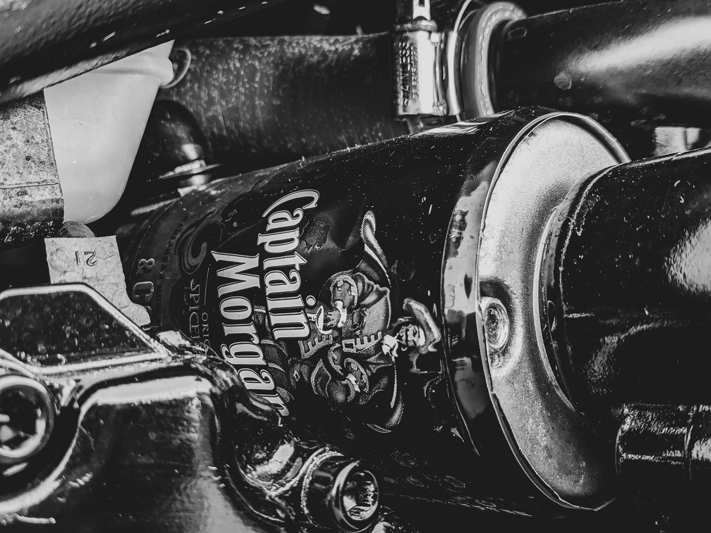

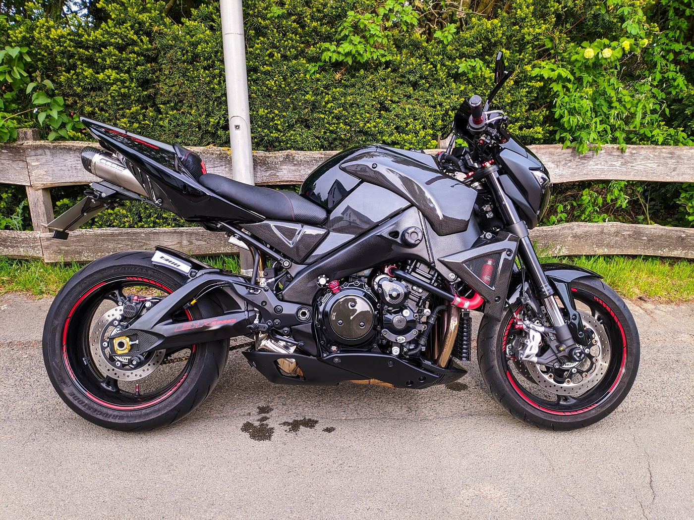

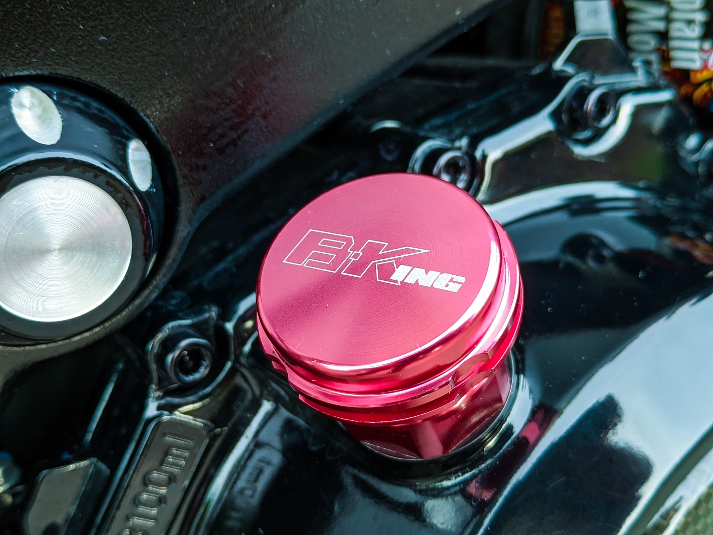

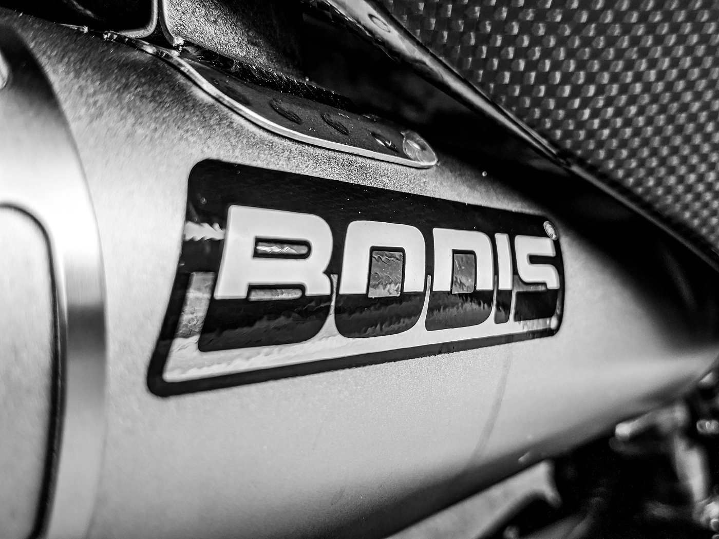

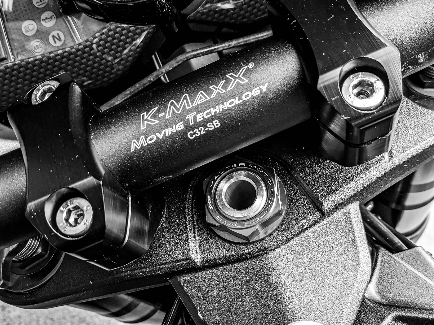

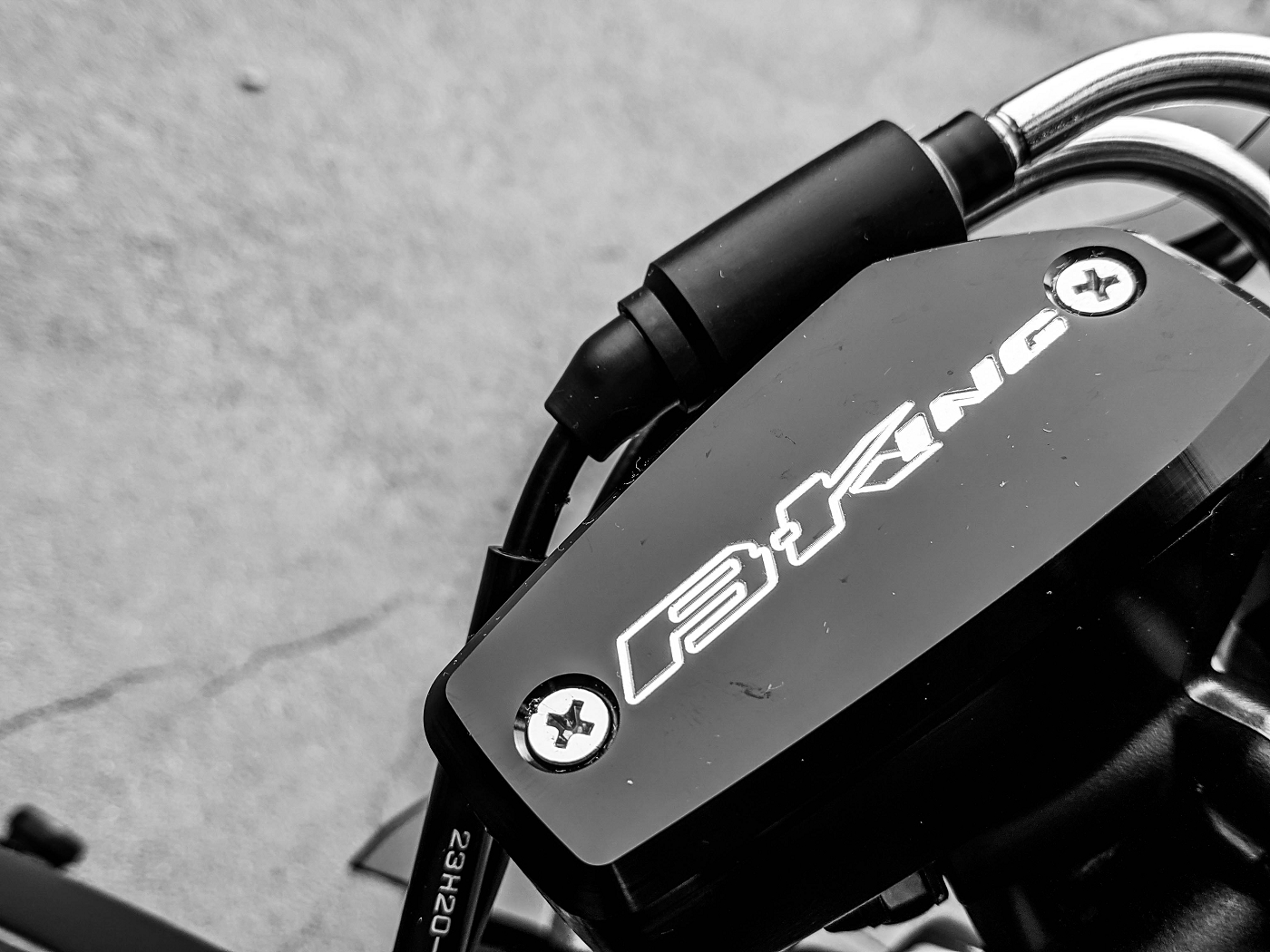

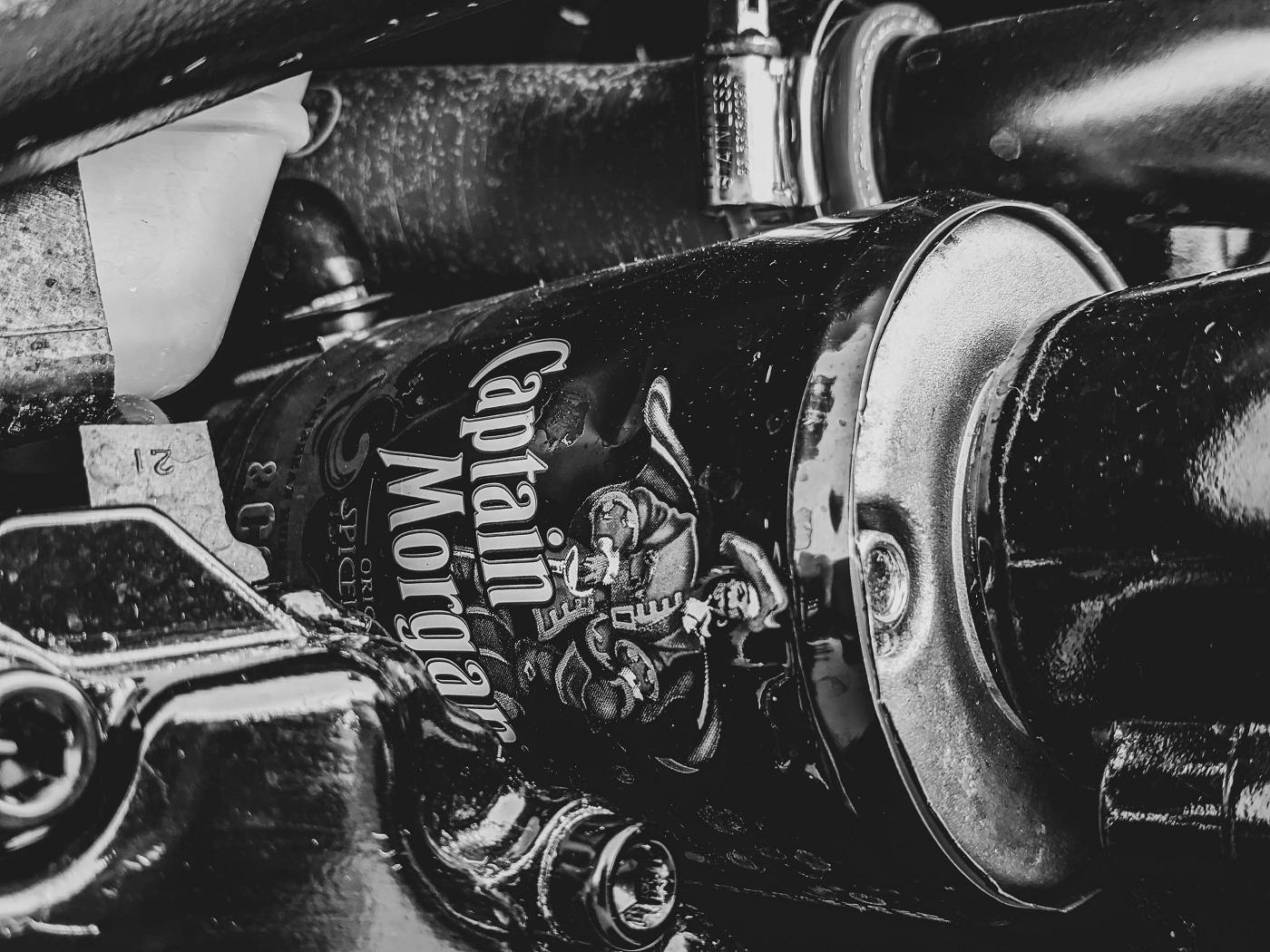

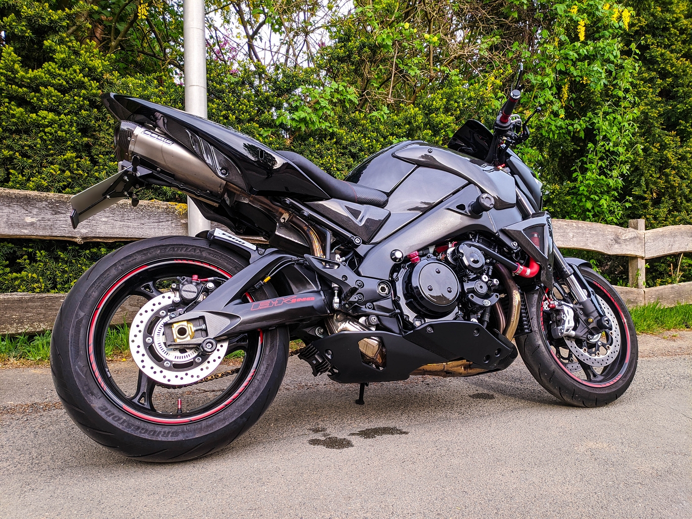

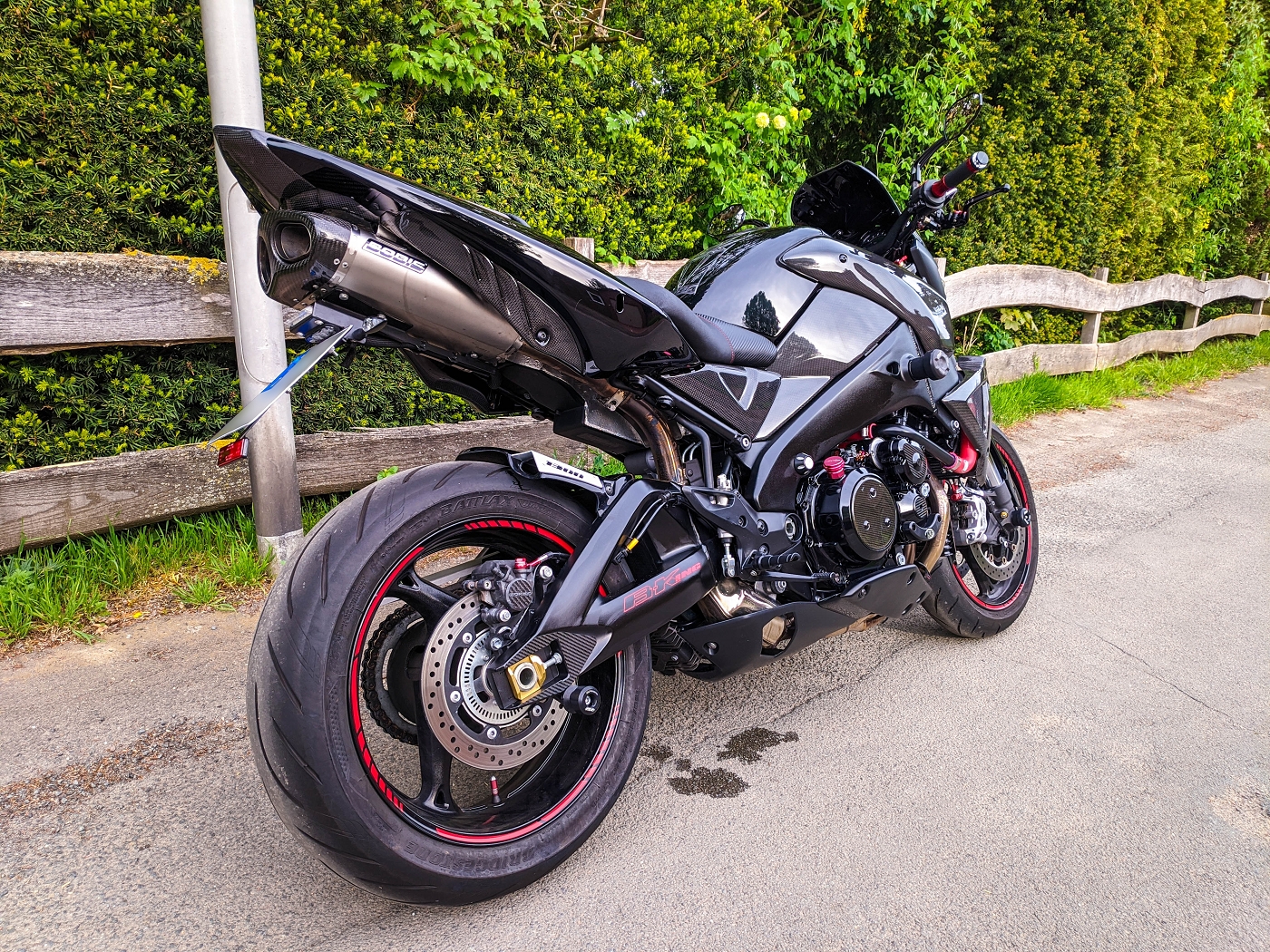

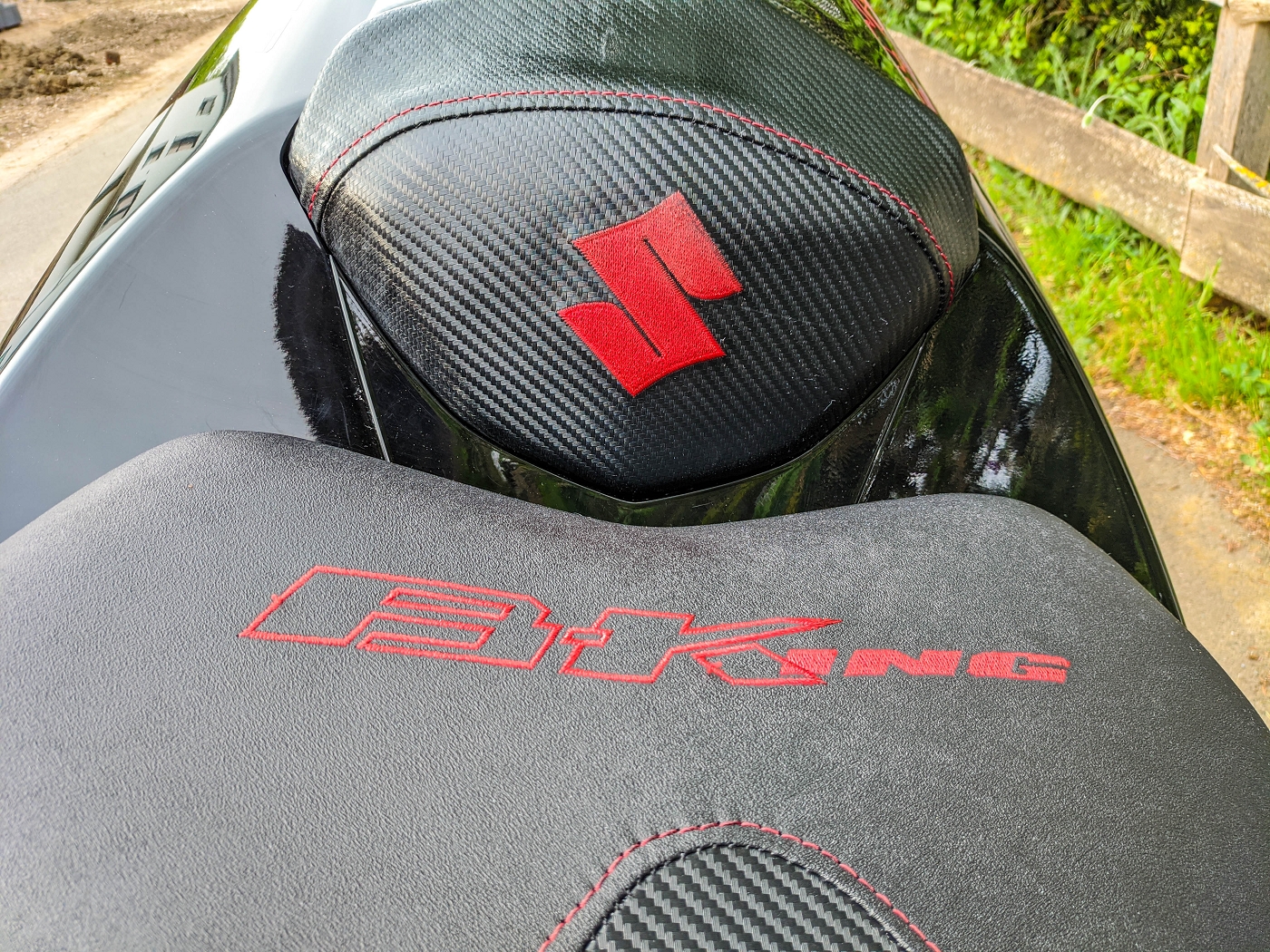

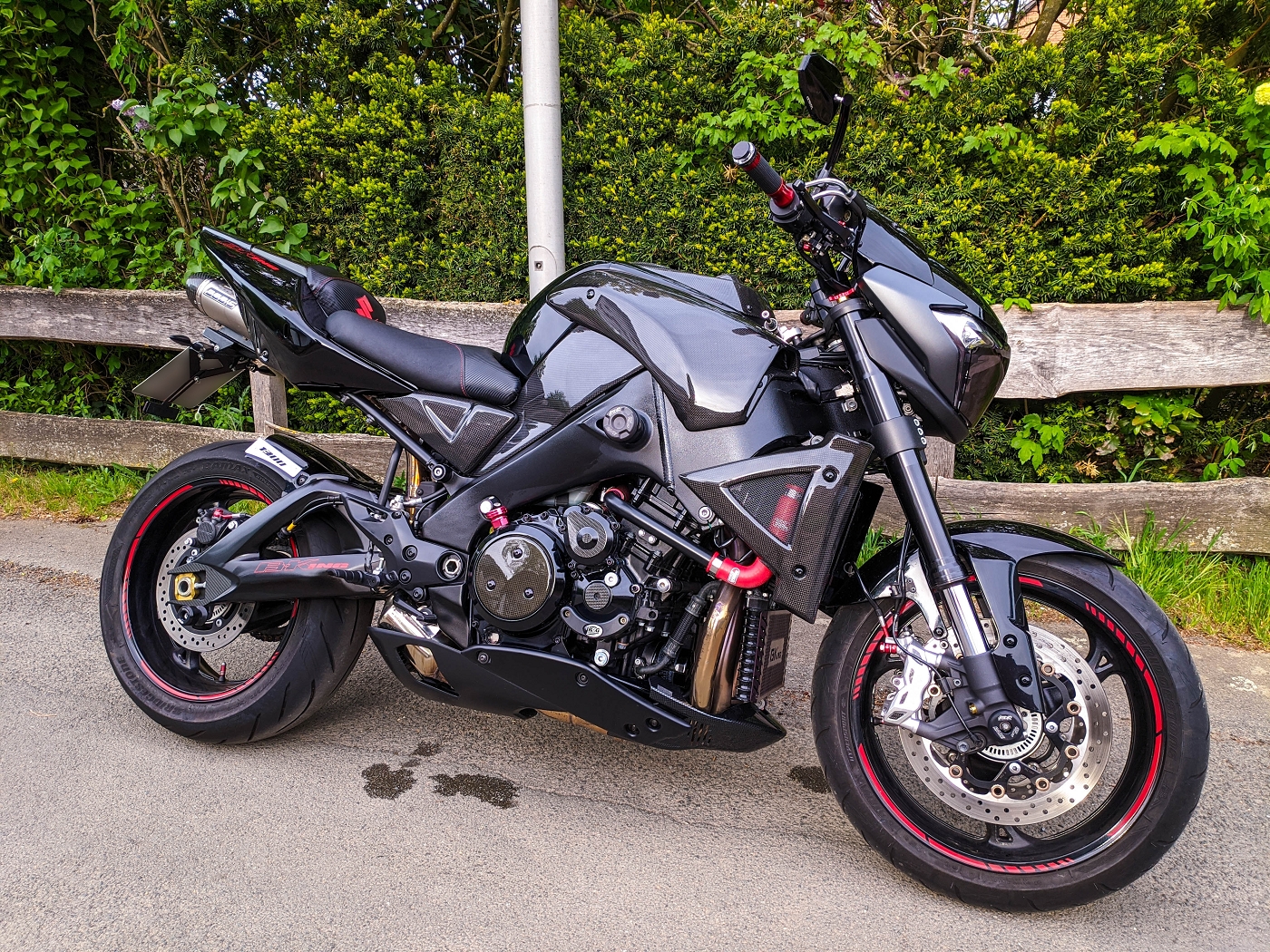

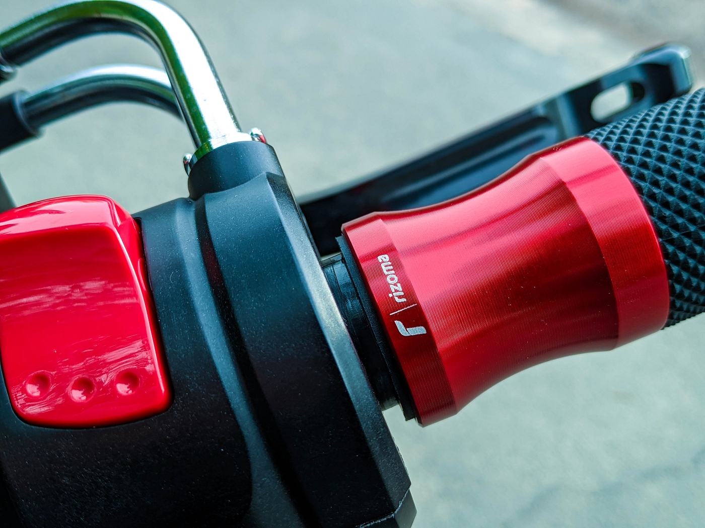

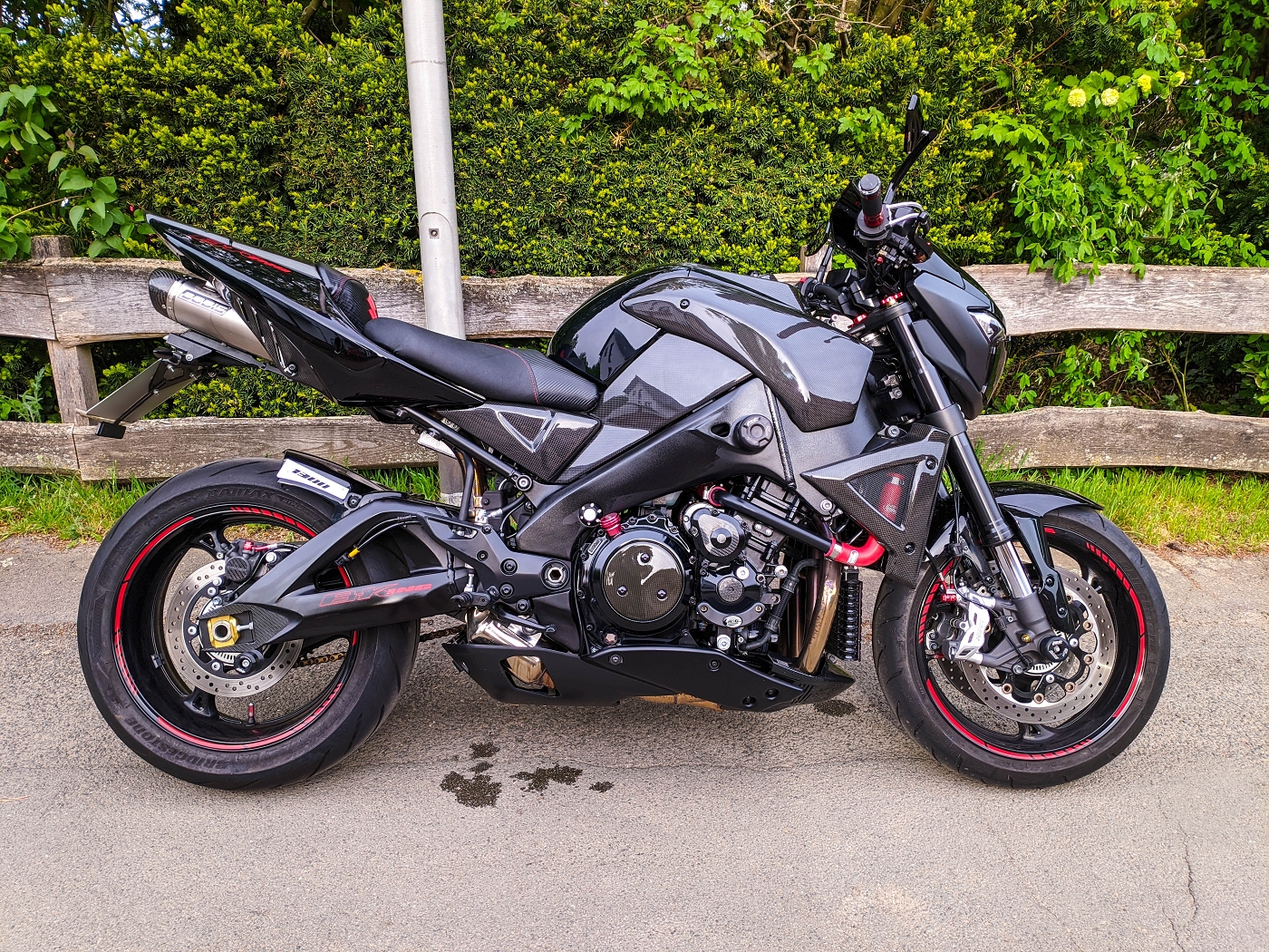

Nachdem die letzten Tage etwas stressig und nervend waren, habe ich heute ganz in Ruhe die Duc und meinen Stuhl gewaschen. Hatte etwas entspannendes, wenn man etwas dran rumputzen kann. Ich liebe das Ding immer noch, wie am ersten tag
Mal gucken, ob das Wetter morgen ne' Runde zulässt.

Du putzt die ja nicht - du streichelst und massierst die ja nur.UsAs schrieb:wenn man etwas dran rumputzen kann.
Aber wirklich ein wunderschönes Mopped!
M
Mustis
Wo isn der Cäptn eingearbeitet? und wie hast des gemacht?
