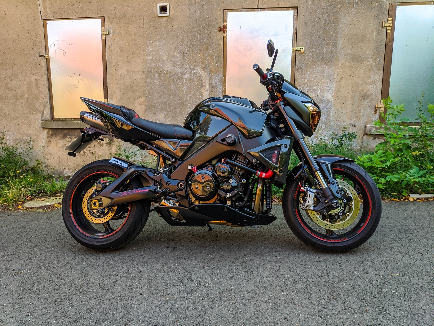

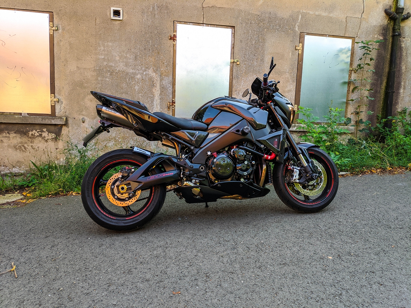

So,
heute einmal den Stuhl komplett ordentlich gewaschen, der war ein Fliegenfriedhof. Morgen geht es wieder auf die Hausstrecke, bisschen Kapelle machen. Nutzt das Wetter! Wer weiß, wie lange das noch schön ist.

@UsAs
Dein Hobel sieht doch immer aus wie geleckt.
Wobei ich heute nach meiner Runde auch schmunzeln musste. Mein Nachbar war gerade mit seine Honda Monkey beschäftigt, als ich in den Hof gefahren bin. Er meinte dann so:" Du putzt deine Maschine auch regelmäßg, oder?" Ich sagte dann nur:" Nö, bin Schönwetter-Fahrer. Hab die seit dem Kauf nicht ein mal geputzt."
Dank Kardan und nur Ausfahrten bei trockenem Wetter, ist da wirklich alles sauber. Klar, Fliegen-Schmodder hast immer. Aber bisher hatte ich mit Regen auch immer Glück. Wenn es mal noch geregnet hat, stand die Maschine schon in der Garage. Oder die Strasse war wieder soweit abgetrocknet, daß da nicht viel bei rum kam.
