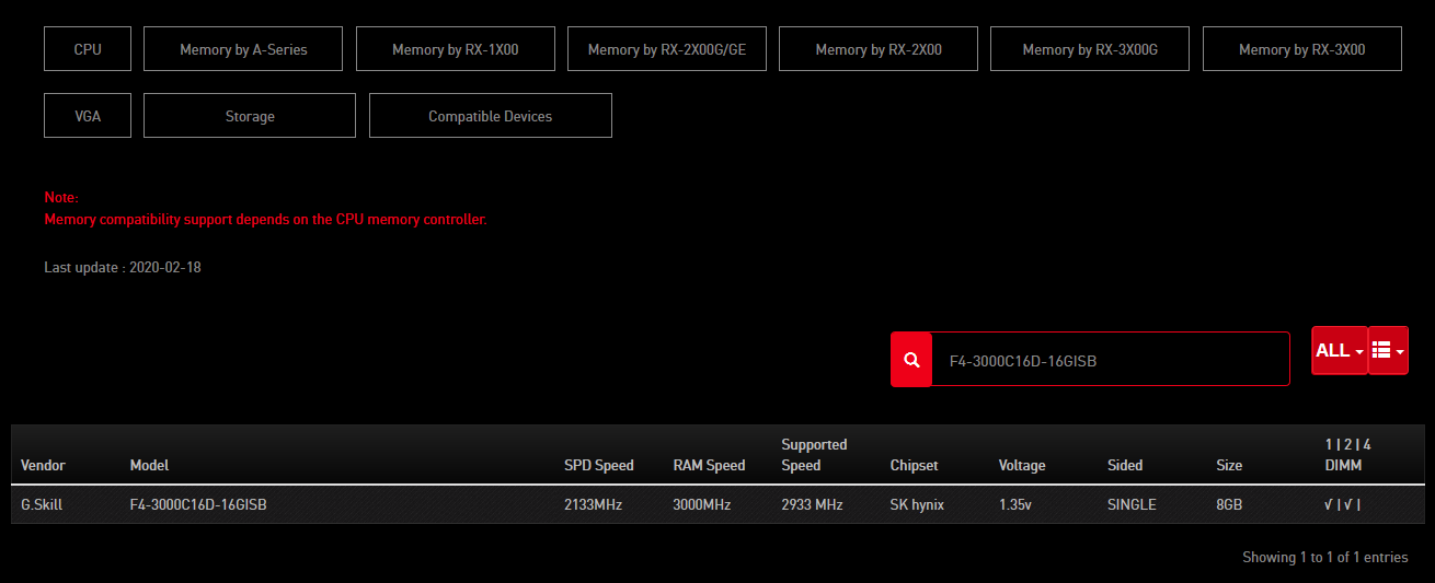

Funktionieren wird er oder so, er läuft halt auf der eingestellten Geschwindigkeit die das Board das nimmt und kann dir jetzt nicht sagen welche Geschwindigkeit das Board da automatisch wählt bei waren es direkt 3200
panchochancho schrieb:
Was denkt ihr? Wird es notwendig sein, den Arbeitsspeicher zu ändern, oder wird der, den ich geplant hatte, funktionieren?
Nach der QVL läuft er mit 2.933 MHz
Die ist der Standard-Takt der CPU
AMD Ryzen™ 3 3200G with Radeon™ Vega 8 Graphics | AMD
Max. Speichertaktfrequenz 2.933 MHz
Gegenvorschlag Arbeitsspeicher mit 3.200 MHz:
