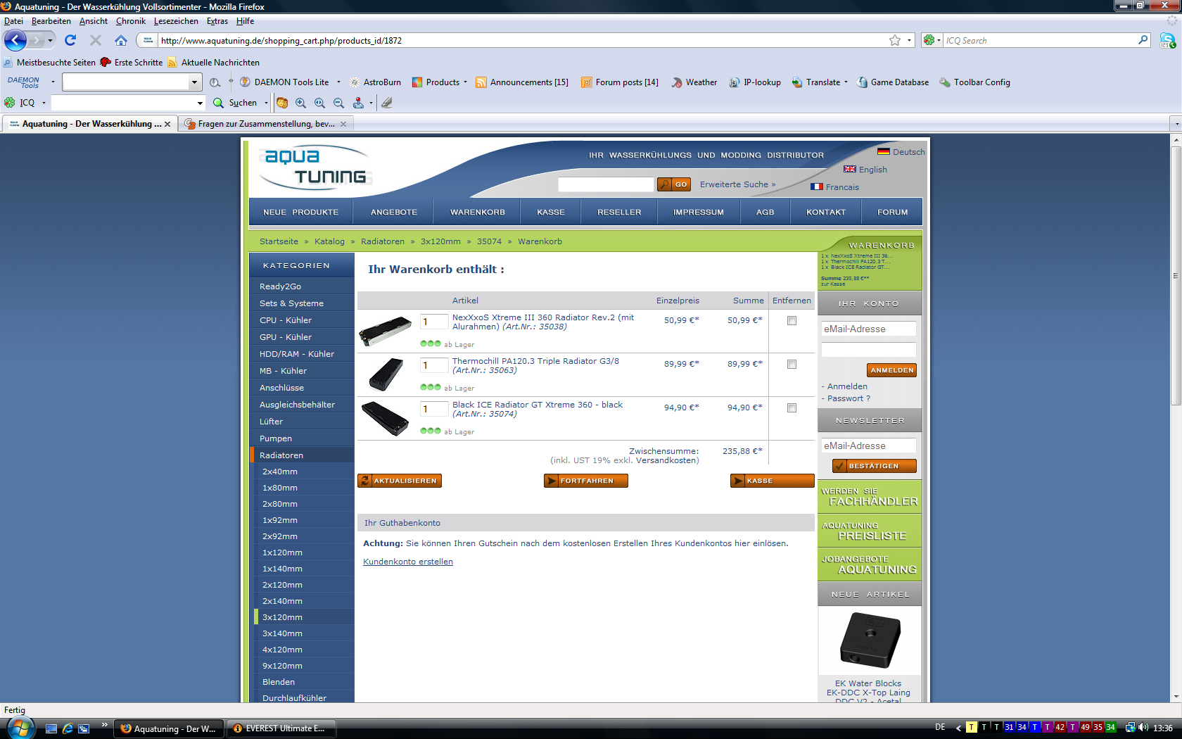

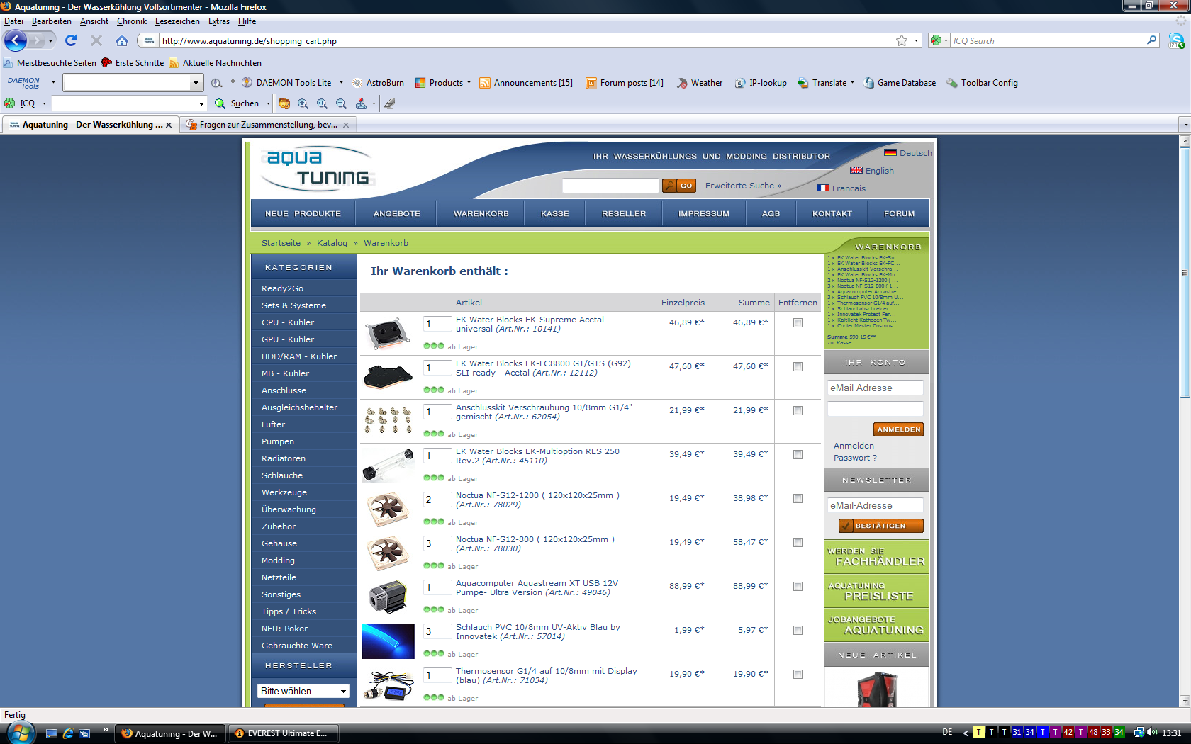

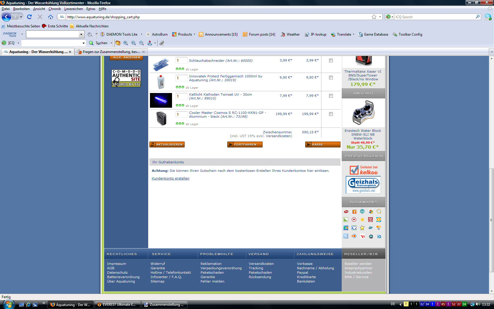

Habe dir mal ne zusammen stellung gemacht aus der laune heraus damit du nen Preis mal siehst wenn du nur das beste willst, habe die Radis nicht mit zu gefügt da es viele gute gibt sehe die Bilder und Links:
Radi Xchanger 360:
http://www.a-c-shop.de/TFC-Xchanger-Triple-Radiator-360
sieht etwas knapp aus mit den Anschlüssen würde noch 2 Gerade dazu nehmen sollte dann passen.
naja im schnitt liegt man bei 700€ bei Highend mit dem Cosmos S oder nimmst ein Set was ich auch habe was ich oben verlinkt habe!

ne mit dem Cosmos S sind es 700€ ohne dann 500€!
reichen könnte diese evtl. aber wenn Taktest haste evtl. kein Kühlungs rückhalt sprich es ist nicht Kühl genug!
Spare erst mal ne weile biste 400€ hast da kannste dir schon was gutes für holen evtl. musste noch 100€ drauf tun für die Lüfter 5xNoctua+ die 200€ für den Cosmos S.
