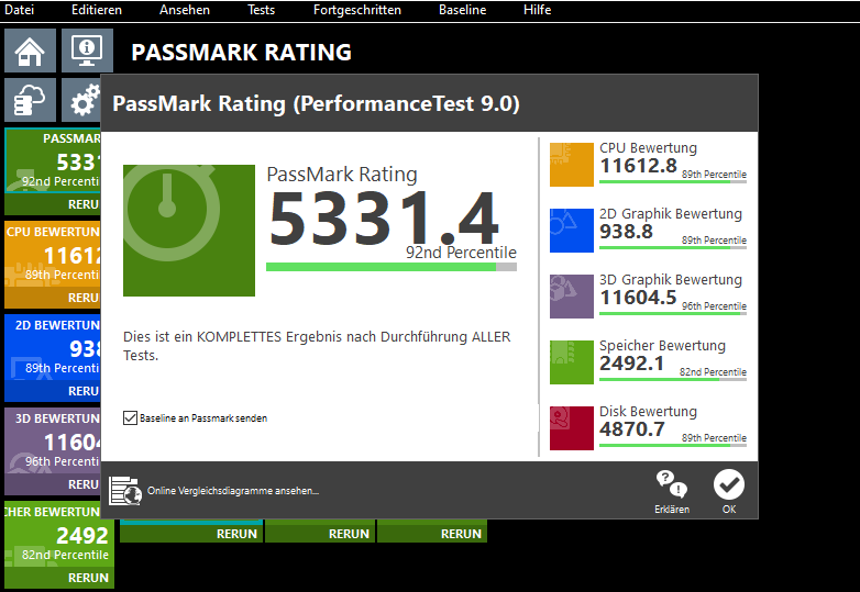

Benchmark mit PerformanceTest.exe ist denke ich okay bis gut(siehe Anhang). Extreme Tuning Utility von Intel hatte ich so 1750 Punkte.

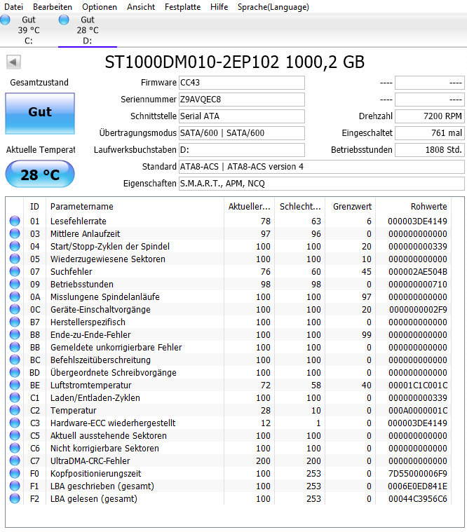

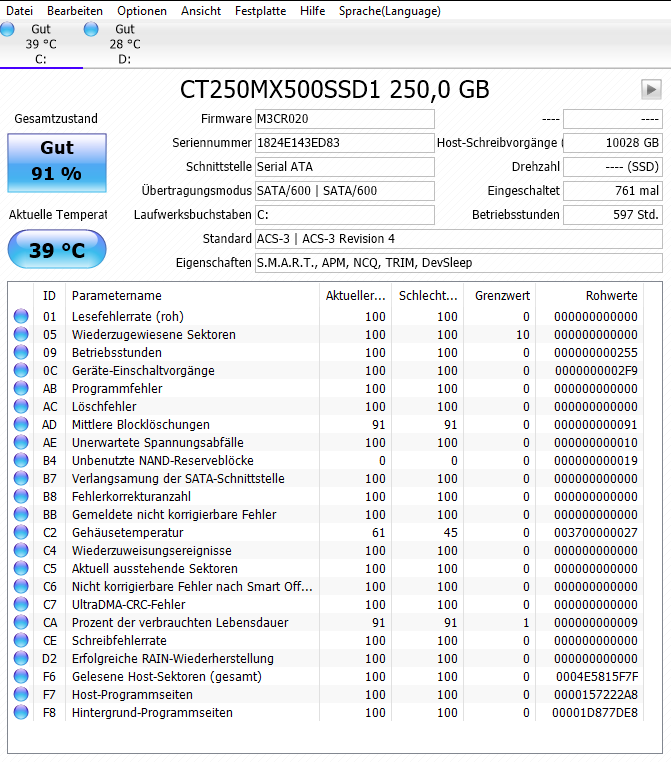

Lad dir CrystalDiskInfo. Erstelle davon einen vollständigen Screenshot und poste ihn hier. Wichtig, alle Werte und Parameter sind interessant!

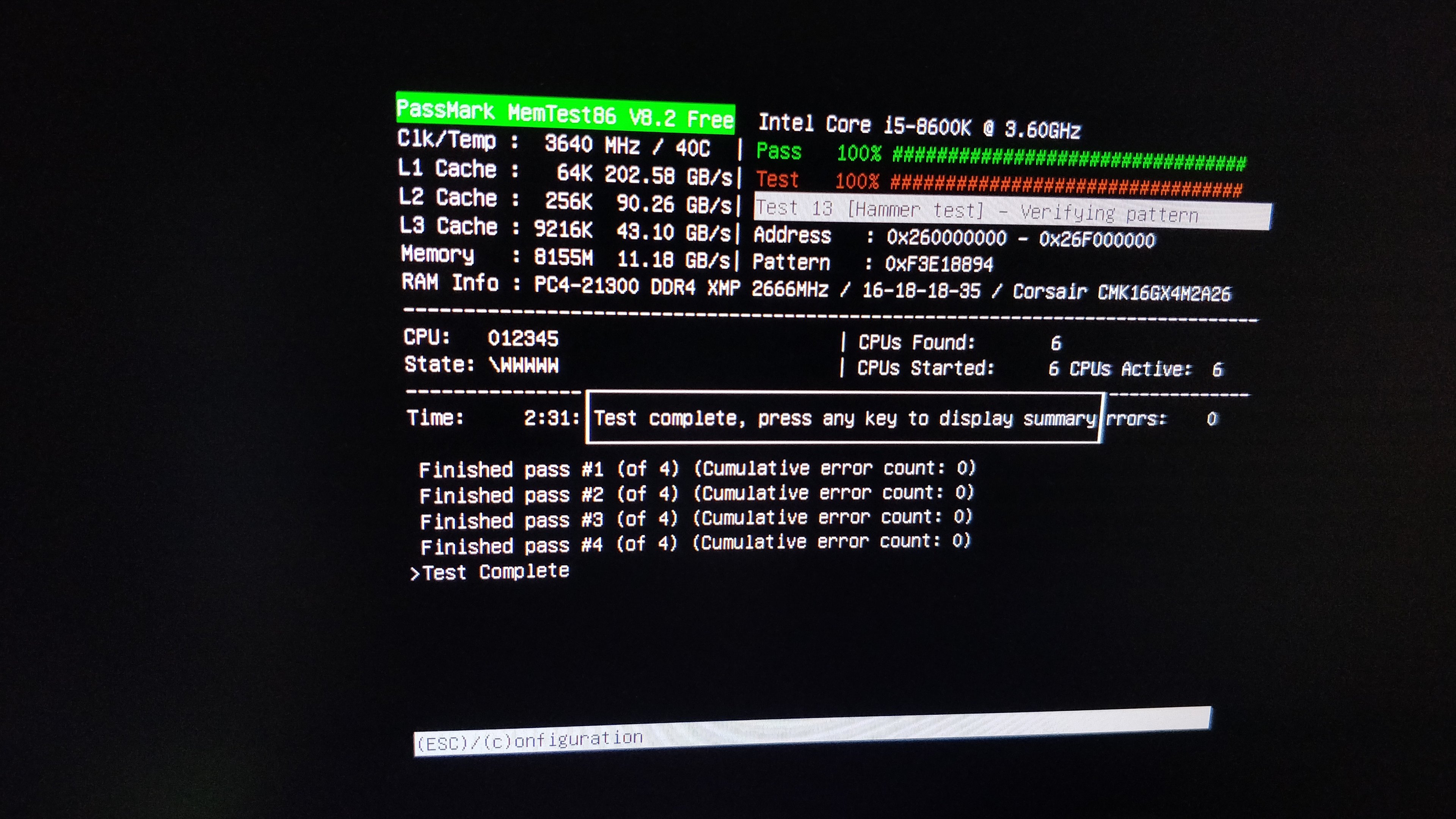

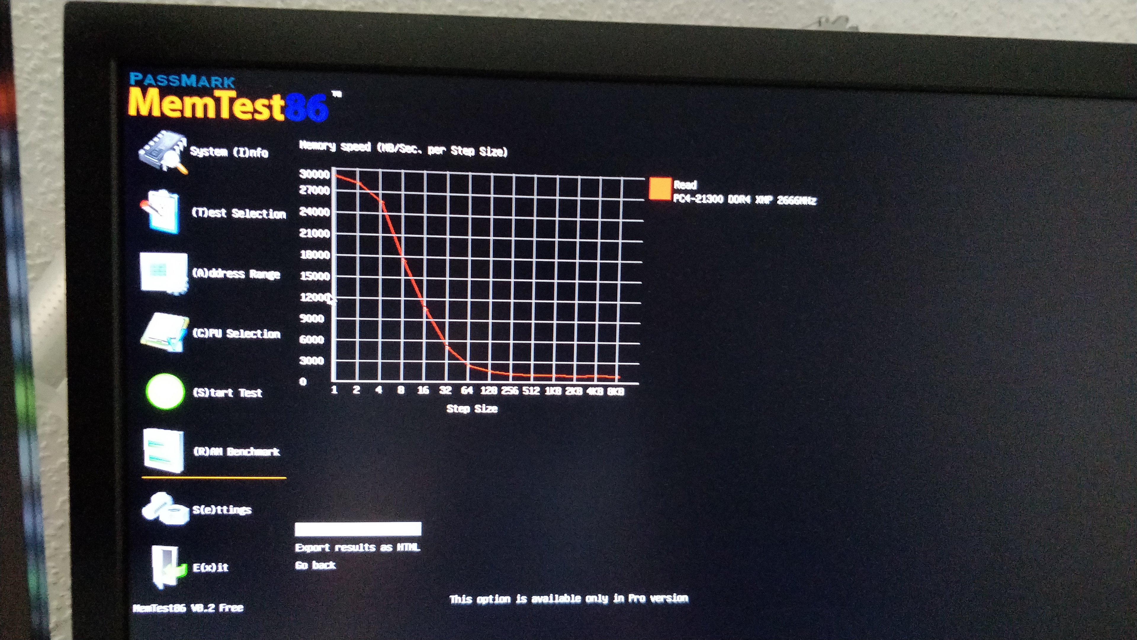

https://www.memtest86.com/
Auf einen USB-Stick schreiben und im UEFI starten. Wenns glatt geht hast einfach schnell einen Memory-Defekt gefunden.

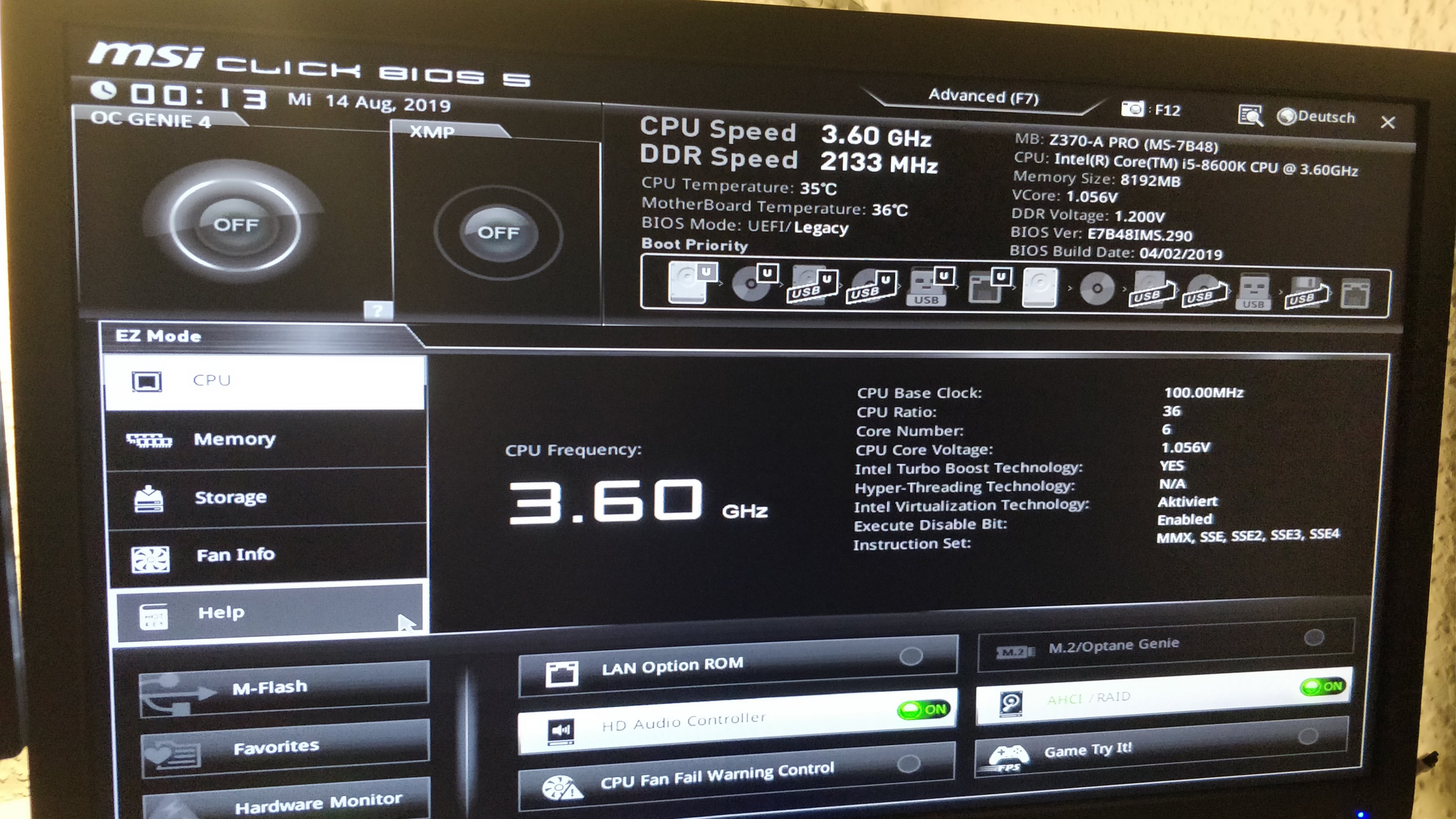

ok, auf dem Mainboard sollte mindestens BIOS Version V2.8 drauf sein, wegen verbesserter Arbeitsspeicherkompatibilität.
Les' mal die SMART Werte von der Festplatte aus. Crystaldiskinfo oder anderes vergleichbares Tool benutzen.
Dort gibt es fast immer einen Eintrag "reallocated sectors". Bei Crystaldiskinfo steht das bei Seagte vermutlich unter 05 und es zählt der "RAW VALUES" Wert. Dieser Wert sollte 0 sein oder es gibt ein Problem.
Kaputte Sektoren einer Festplatte, die auf Ersatzsektoren umgelegt wurden können, ohne Datenverlust, den Rechner extrem verlangsamen (bis zum einfrieren) sobald man auf diese zugreift.

Ich habe mal alles ausprobiert. Im Anhang habe ich die Crystal-Infos für beide Festplatten. Der Sektoren-Wert ist auf 0.
Dieses UEFI-Tests über einen USB-Stick habe ich auch gemacht -> ohne Fehler.

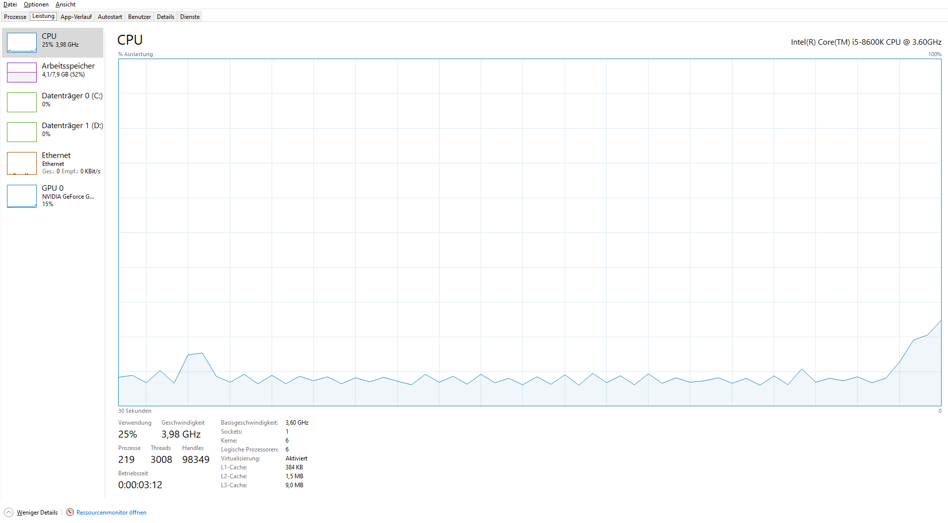

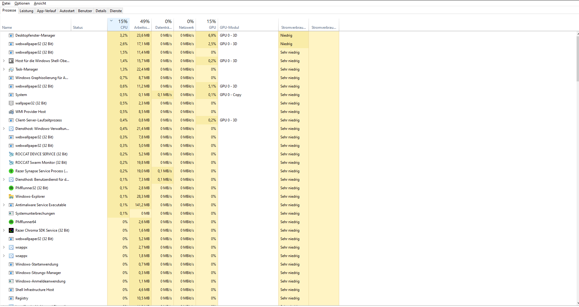

Ich habe noch den Taskmanager mit reingepinnt bei normalem Desktopbetrieb. Falls ihr mehr Prozesse zum schauen braucht, mache ich noch einen erweiterten Screenshot von allen Prozessen.

Ich hoffe ihr könnt was mit anfangen :DRAM Benchmark.jpgUEFI.jpgTaskmanager Leistung.pngTaskmanager.pngBIOS.jpgCrystalDiskInfo HDD.pngCrystalDiskInfo SSD.png

Richtig blöd. Leider sehe ich auf den Bildern nix schlimmes.
Was ist bei dir normaler Desktopbetrieb?! 25% CPU und 15% GPU ist schon enorm viel! Glaube dein komisches Wallpaper klaut sich die Leistung, was ist das, kann das weg?

Auch ohne den Desktop-Hintergrund bleiben die Ruckler. GPU läuft normal auf 5-0% und CPU auf 6%. Was mir gerade aufgefallen ist, dass die CPU auf 91% geht als ich den Taskmanager gerade geöffnet habe?! Hä? Da gibts doch schlimmere Programme! Ich habe nur Windows Defender, sonst nix. Eben so als hättest du erst deinen PC neu installiert. Keine 10-Minuten-Lösung heißt? ...ich bringe den PC zum Experten?
