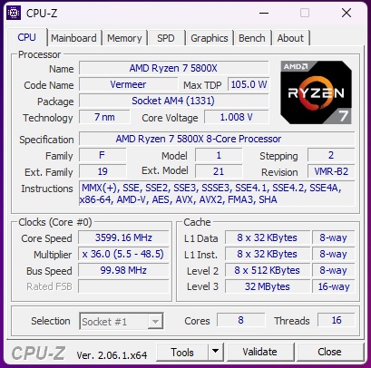

ich habe Mikroruckler und starke FPS Drops in Spielen wie Helldivers 2 und Last Epoch. Durchgängige 60 FPS+ sind nicht möglich. Spiele mit Grafikeinstellungen auf Hoch. Die GPU höre ich auch dauerhaft so wie leichtes Spulen fiepen.
Ich spiele nur in FHD 1920x1080p.
Grafik runtergeschraubt bringt gefühlt nichts. Treiber aktualisiert und neu installiert. Keinerlei Wirkung.

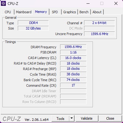

Wenn Grafik runterschrauben nichts bringt, dann hast du dein Bottleneck schon gefunden, vermutlich was einfaches wie dass der Ram nicht mit XMP läuft, prüf das doch mal, bzw. mach ein Screenshot vom Task Manager, da steht unter dem Reiter Leistung dein Ram Takt.

HWInfo im sensorenmodus starten, ein spiel starten das deine Probleme macht, normal zocken, danach ein screenshot von allen Sensordaten machen - bzw ja sowieso mehrere um alle abzulichten
Screenshot - nicht abfotografieren. hier hochladen, nicht irgendwo anders.

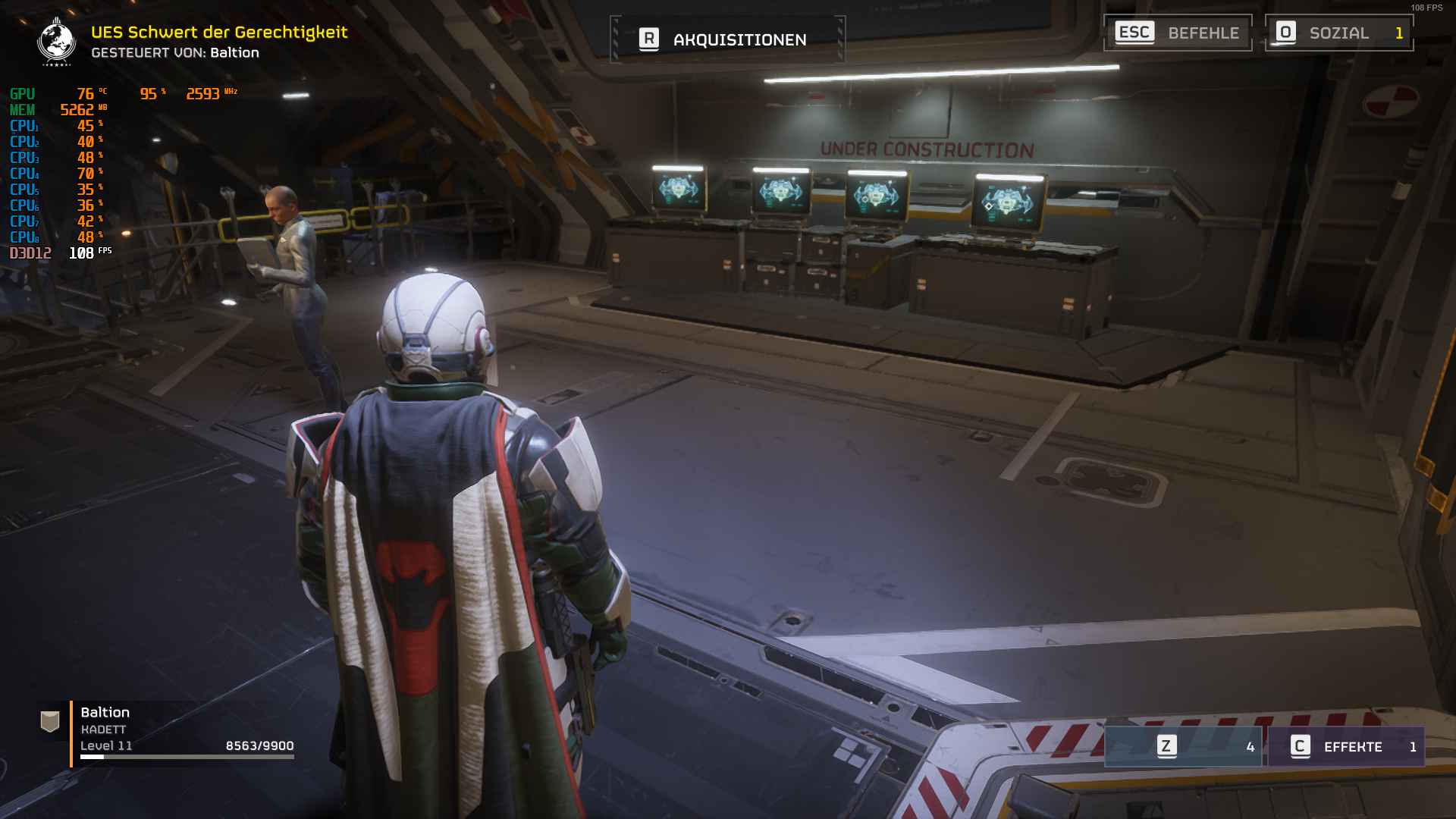

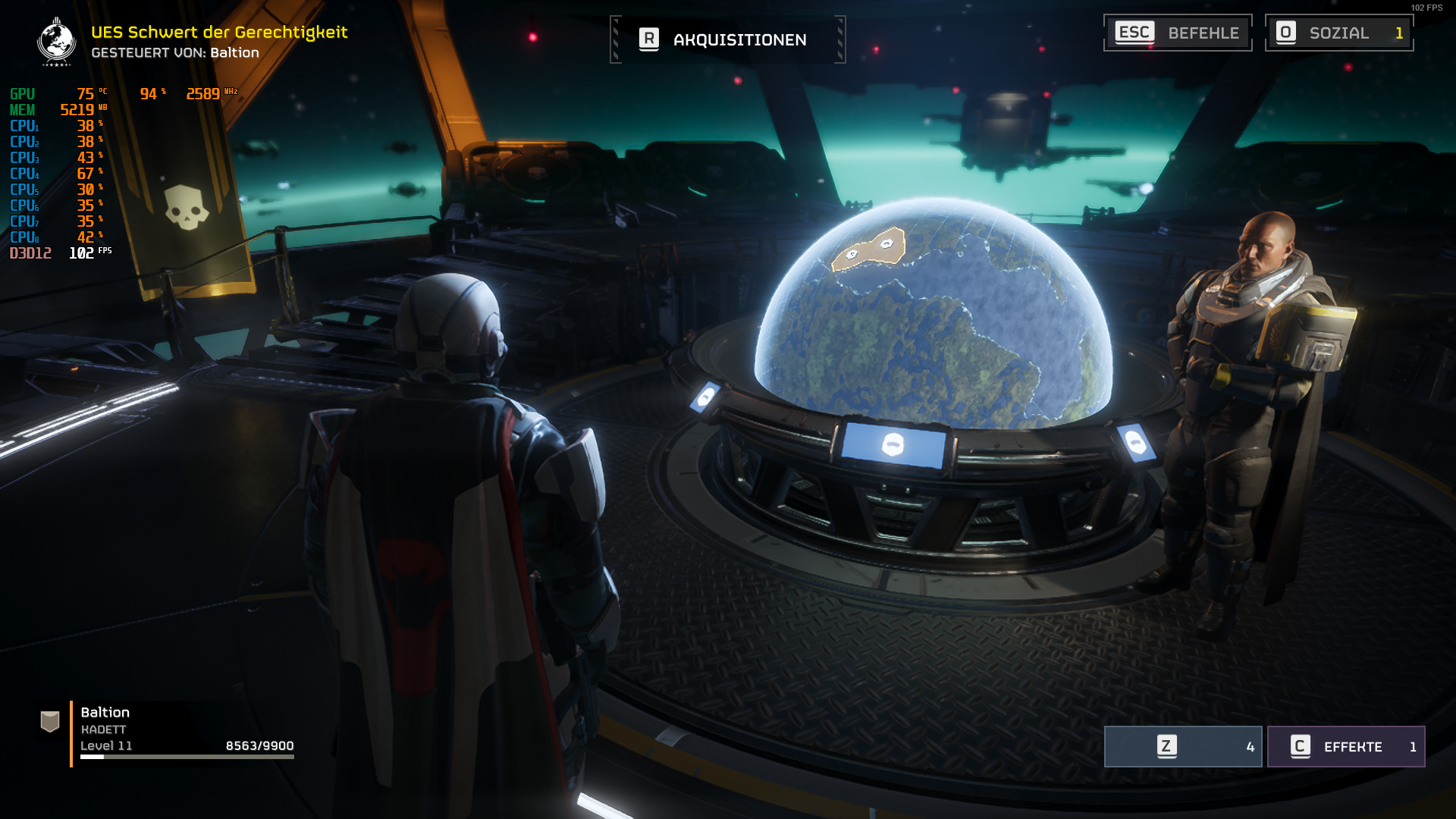

Also Helldivers II bringt meine GPU schon im Hub ans Limit :D

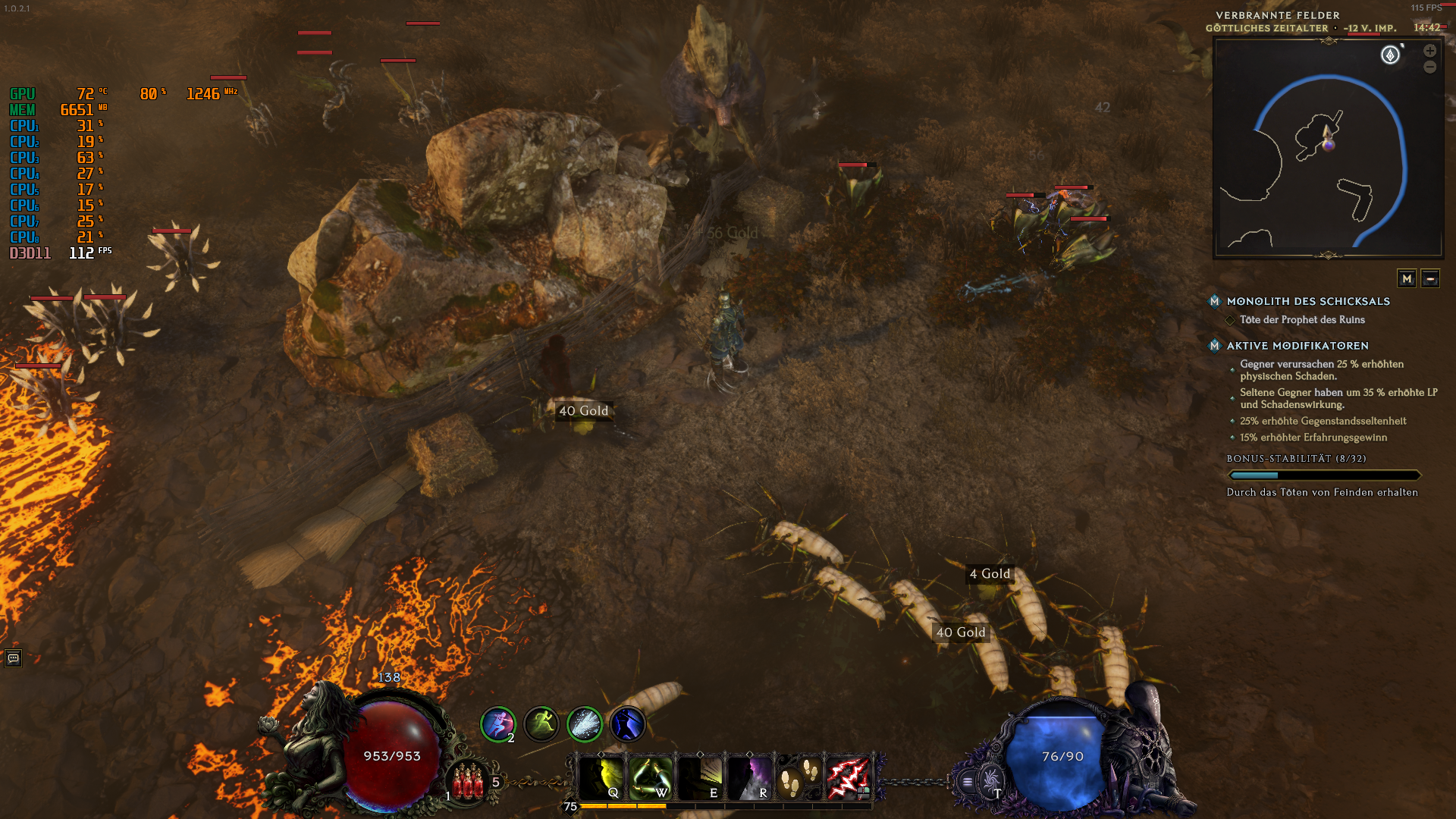

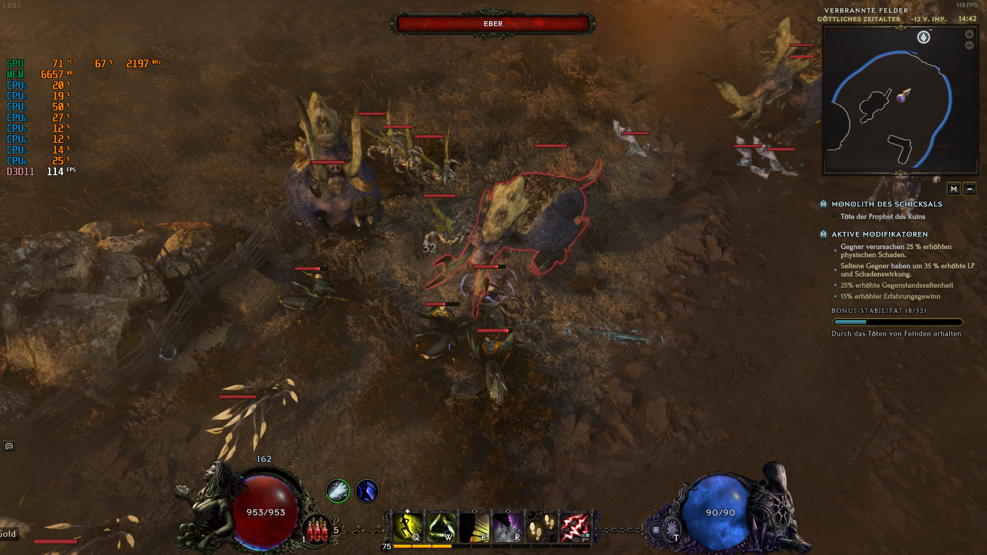

Bei Last Epoch kann ich mir die Frame Drops und das ruckeln aber nicht erklären....

Bei Last Epoch bist du auf beiden Bildern im CPU Limit, sieht man weil die GPU bei 70-80% läuft. Grafik runter bringt deshalb dort nichts, vielleicht wird die CPU auf Dauer zu heiß und taktet dann runter, kannst du auf verschiedenen Wegen vermeiden:
  • Indem du die Settings so hoch setzt, bis die GPU bei 99% läuft
  • du setzt ein FPS Limit unter deinen bisherigen FPS bevor es ruckelt
  • du gehst ins Bios und aktivierst den Eco Modus unter PBO
  • auch im Bios, aber du nutzt dort den Curve Optimizer unter PBO/Advanced mit Allcore -10 (meine Empfehlung)
In Helldivers hast du "Glück" dass deine GPU zuerst bremst, ist nämlich auch sehr CPU lastig durch die großen Maps und die Gegner-KI die berechnet werden muss.
Rutscht deine GPU in HD2 unter 95% bist du jedoch auch dort im CPU Limit.

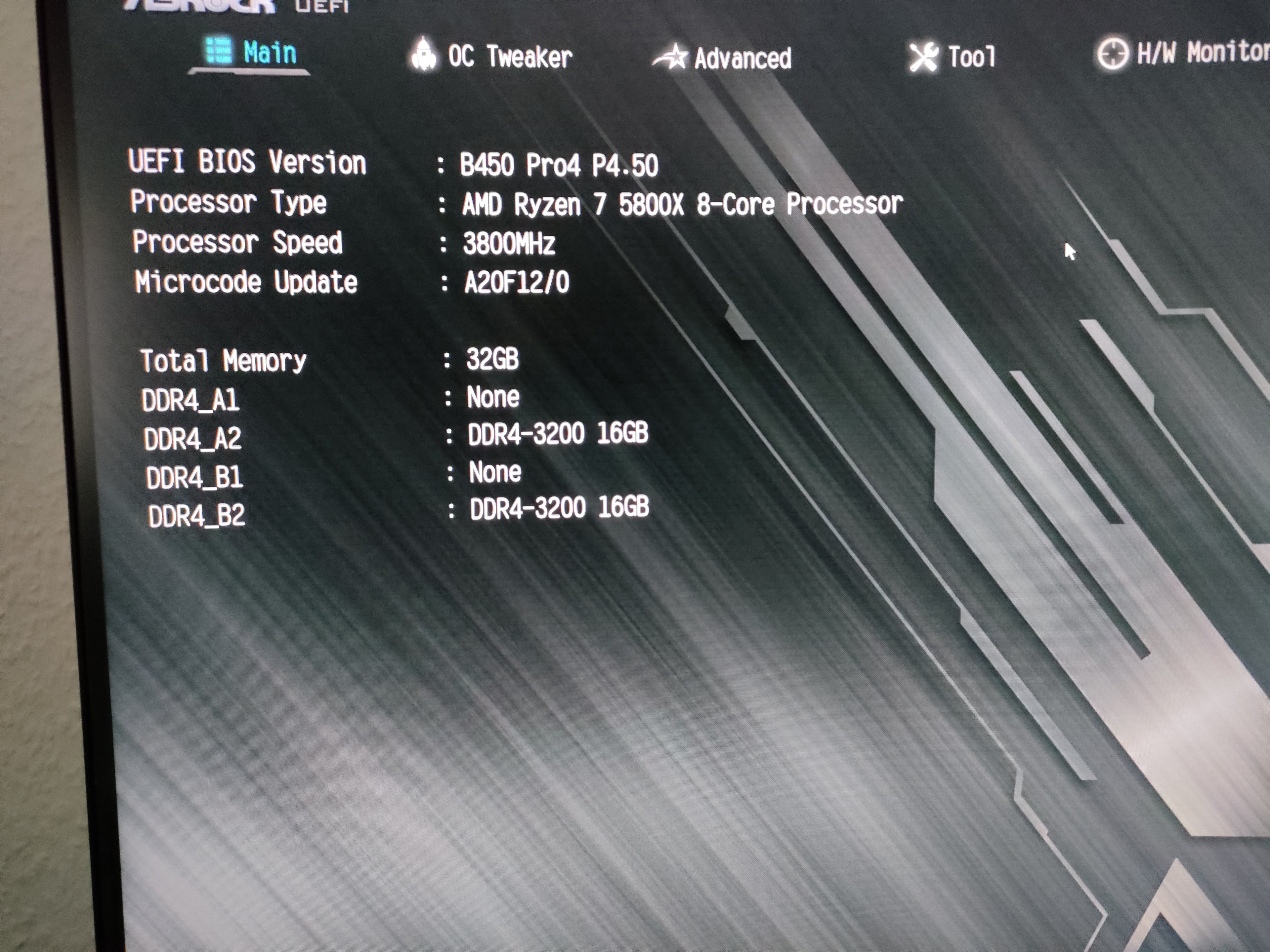

Entschuldigt bitte das Handybild 😅
Wo muss ich das mit dem Allcore einstellen ?

Curve Optimizer sollte genau dort sein wo du bist 🤔
Hast du vielleicht ein uralt Bios drauf?
Reaktionen: Baltion
Ich habe P4.50 drauf. Sollte ich das BIOS auf ein bestimmte Version Updaten ?
