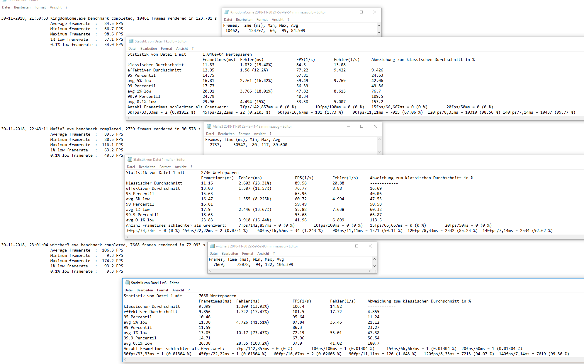

ok....Also mein Fazit.....MSI Afterburner kann man für Benchmarks vergessen.
Da passt ja gar nichts.
Wenn man eine Alternative zu Fraps sucht kann man PresentMon nutzen, das ist zwar mies zu bedienen, spuckt aber zumindest richtige Werte aus.
Nächster Test war mit Witcher 3....
7669 Frames......
-------MSI---------Fraps
....ach ich mache eben mal nen Screenshot mit möglichst vielen Werten drauf.
Bei The Witcher 3 habe ich auf instantaneous gestellt. Jetzt passen die min und max Werte nicht mehr mit Fraps.
und der min Wert ist auch passend zum umgerechneten schlechtesten Frame.
Aber bei 7668 Frames sollte der 0.1% low Wert nicht der schlechteste Frame, sondern der Durchschnitt über die schlechtesten 7 Frames sein.
Der Maximum Framerate Wert von MSI passt noch nichtmal zum besten Frametime.
Der beste Frametime in der Messung war 4,932ms .....die 174,2FPS von MSI würden umgerechnet aber 5,741ms ergeben.....das liegt aber zwischen dem 12 und 13. besten Frametime
Und die 1% low sind wieder mal irgendwas zufälliges.

@John Reese Ich denke das sieht man an seinen Vergleichs Screenshots ganz gut. Den Werten von FRAPS kann man trauen, weil dort ja selbst nichts berechnet wird, er hat einfach nur die Rohdaten von FRAPS genommen(die Frametimes für jeden einzelnen Frame) und sich damit selbst die ganzen Werte errechnet.
Da diese Werte im Bereich der 1%low und 0,1%low aber stark abweichen, ist davon auszugehen, dass der Afterburner hier irgend eine andere Art der Berechnung vornimmt, deren Ergebnis aber mit dem, was man als 1%low und 0,1%low versteht, nichts zu tun hat, manchmal passen die Werte von einem der Beiden zu den selbst errechneten, manchmal nicht. Eine Logik dahinter lässt sich nicht feststellen. Also kann man den Werten nicht trauen.

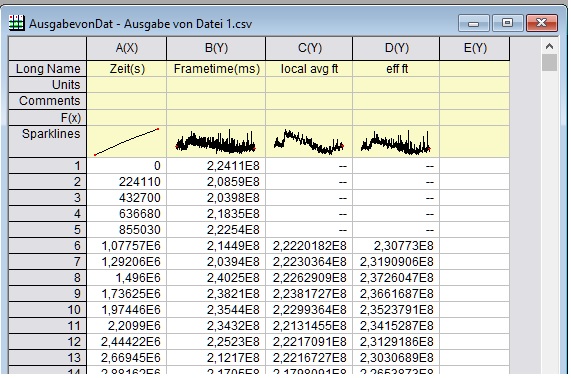

Edit: Kommando zurück xD LibreOffice hat beim öffnen der csv Datei einfach mal den Punkt entfernt, mit dem Editor sehe ich ihn. Liegt vermutlich an der Formatierung, dass der Punkt als tausender Trenner gesehen wird.
Taxxor schrieb:
alle einen Faktor von 1000 haben?
Das ist ganz blöd gemacht von Fraps....Dass Excel oder andere Programme auf einem deutschen Betriebssystem probleme mit Punkt statt Komma haben, dafür kann Fraps nichts, aber das die Abstände nicht mit "Tab" sondern mit Leerzeichen gamacht wurden ist mies.
Denn es sind ja nicht immer gleich viele Leerzeichen, sondern bei Werten mit mehr Stellen vor dem Komme sind es weniger Leerzeichen, damit die Kommas alle untereinander sind.
Das verwirrt aber so manche Programme und dann muss man höllisch aufpassen, das beim import nicht diese Wechsel von zwei auf dreistellig und drei auf vierstellige Zahlen als weitere Zenerpotenz interpretiert werden und riesige Frametimepeaks zeigen, die gar nicht da sind.
Deshalb habe ich diese weitere Ausgabedatei erstellt. Da kommen die Daten in exponentialschreibweise, mit festen Nachkommastellen und mit "Tab" getrennt raus.....das Komma Problem kann natürlich trotzdem auftreten, aber sonst gibt es keine Missverständnisse mehr.

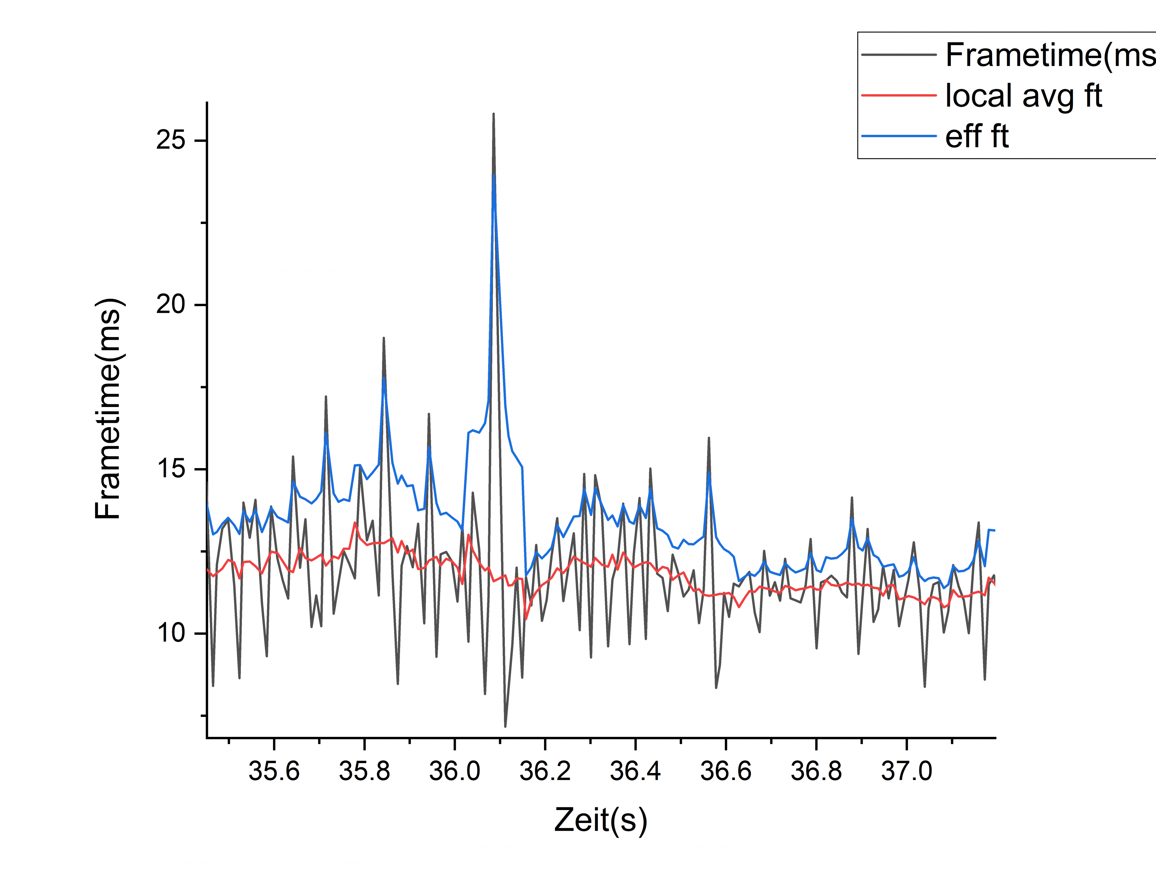

In der The Witcher 3 Messung ist ein ganz heftiger Ruckler drin, weil ich den Treiber letztens geupdated habe und dann der Shadercache neu angelernt werden muss....da hätte ich jetzt ne halbe Stunde durch die Stadt(Novigrad) rennen müssen, bis der alles wichtige gesehen hat und ich zuverlässig Messungen ohne solche Megaruckler bekommen hätte.
....wollte ich aber nicht, also bin ich nur kurz rumgelaufen, bis es nicht mehr andauernd geruckelt hat und gut.
Dieser eine Frametimepeak haut bei den 0.1% low Werten ziemlich rein....am besten sieht man ihn bei den "Anzahl Frametimes schlechter als Grenzwert:" Da sieht man, am besten, ob ein schlechter 0.1% low Wert durch einzelne heftige Ruckler oder durch viele nicht so gute Frametimes verursacht wurde.
Diese zeigen "1" von unter 10 bis unter 45 FPS und "2" bei unter 60FPS. aber keinen bei 7FPS. Es gab also einen Peak auf einen Wert zwischen 7 und 10 FPS(den zeigt ja auch MSI) und einen weiteren in den Bereich von 45 bis 60FPS. bei 7668 Wertepaaren ist das natürlich super wenig, aber gefühlt mabe ich es, (also den einen), natürlich heftig.

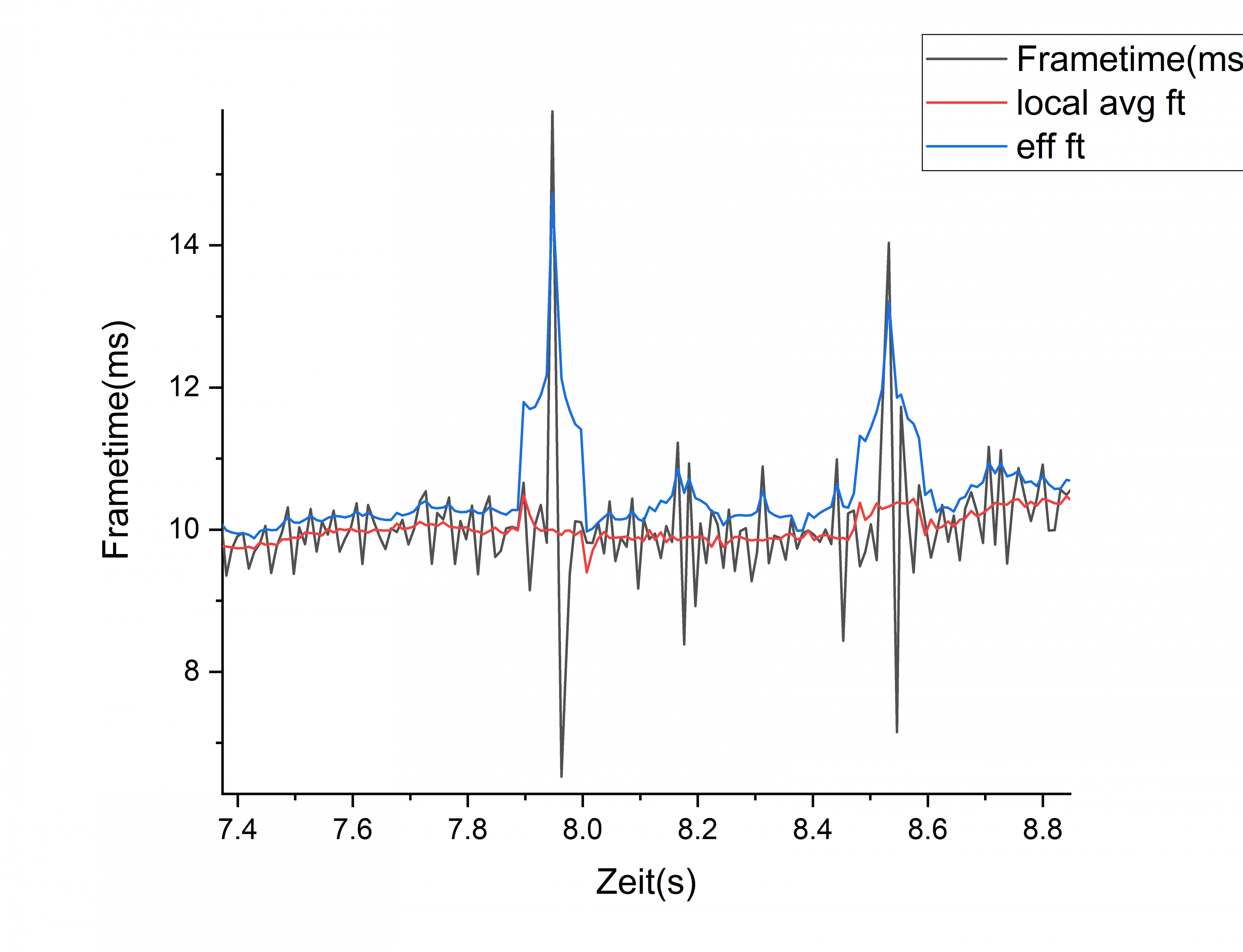

Bei Mafia3 sind die Schwankungen zwar größer, aber auch hier gab es nur 2 Peaks in den Bereich zwischen 30 und 45FPS. sowas kann man in der Regel spüren, aber wenn man gerade nicht so genau hinguckt, merkt man es nicht und es fühlt sich flüssig an.
Bei Kingdome come habe ich während der Messung die zwei Peaks zwischen 20 und 30 FPS gespürt, und auch dass es immer wieder(22mal) in den zwei minuten unter 45 war. Nicht schlimm......das war in Rattay, der NPC reichsten Stelle im Spiel, die ich bis jetzt gesehen habe.....Außerhalb der Stadt werden die Frametimes plötzlich nahezu perfekt.
Das zeigt aber auch sehr schön, wie schlecht selbst der 99.9th Wert mit seinen in dem Fall insgesamt nur 7 Frames für so eine Aussage ist. Denn der sieht mit knapp 68fps ganz gut aus, einfach weil die anderen 6 Werte verworfen wurden.
Der 0.1% low Wert hätte aber ohne diesen einen Frame auch fast exakt genau so ausgesehen, denn es war ja auch nur noch ein weiterer Frame zwischen 45 und 60.
Ohne deine zusätzliche Info wüsste man in der Tat nicht, ob jetzt wirklich alle 6 Frames unterhalb des 99.9th einfach mal um die 30fps niedriger lagen oder ob es nur ein winziger Peak war.
Wobei 6 Frames für mich auch schon winzig klingt im Vergleich, aber wenn man die 9.3fps von MSI annimmt, dann entsprach das einem Lag von ca 100ms, was dann wieder viel klingt.

Bei 121212121212 läuft die ganze Szene schlecht,
Man sieht auch in den meisten Frametimeverläufen nach einem besonders schlechten Frametime, einem besonders guten Frametime.
Ich denke das kommt daher, dass zwar irgendwas den einen Frame aufgehalten hat, aber CPU und GPU teile für den nächsten Frame vorarbeiten konnten......(wissen tue ich es nicht, aber es würde Sinn ergeben.)
Aber die besonders gute Frametime macht das Gesamterlebnis nicht besser.
Er ist zwar keine neue Störung für das Auge, es verbessert aber auch nicht das was vorher war.....das ist zumindest mein subjektiver Eindruck wenn ich Ruckler spüre und mir dann die Frametimes angucke.

Gerade so Ausreißer, die man dann in den schlechtesten paar Frametimes findet, haben von Messung zu Messung auch die größten Schwankungen. Ob die 20% höher oder niedriger ausfallen, ist eher Zufall als Schuld einer Hardwarekonfiguration.
Und wie man vom Kniffeln kennt, hat man auch mal 5 einsen oder 5 sechsen....zumindest aber ab und zu 5 hohe oder 5 niedrige Zahlen.
Ob sich die zufälligen Schwankungen dieser Ausreißer also gegenseitig aufheben, oder in die positive oder negative Richtung verstärken, ist wieder Glückssache.
So bleibt der 0.1% low Wert zwar weiterhin der beste, wenn ich wissen möchte wie es in dieser Messung "gefühlt" lief, aber für einen fairen Hardwarevergleich muss ich schon sehr genau auf die Reproduzierbarkeit achten und nicht jedes Ergebnis unreflektiert aufnehmen......was wieder in unmengen an Arbeit ausartet.
Ich muss einsehen, dass diese Spielszene zu große Schwankungen hat.....dann kann ich die Spielszene wechseln, was für CPU Tests, wo ich in der Regel an den CPU intensiven Szenen interessiert bin, die nunmal mehr schwanken, selten eine Option ist.
Ich kann versuchen den Start und das Ende der Szene in einen GPU limitierten oder zumindest zuverlässigen Bereich zu legen, so dass der Moment des Startens und Stoppens nicht die Anzahl von Ausreißern beeinflusst.
So z.B. bei der Kingdome come Szene.(folgt eventuell im laufe des Tages als Erfahrungsbericht zu einem Dell XPS 15.)
Ich kann einfach länger messen. 10000+ Frames sind schonmal gut, wenn auch sehr Zeitaufwendig.
Ich kann meine Methode mit den 2x5 Messungen anwenden.
Ich kann noch mehr als 5 Messungen am Stück machen und manuell zu gute und zu schlechte Messungen rauswerfen(sehr problematisch, da man auch ungewollt in Versuchung geraten kann, das Ergebnis zu zeigen, das man sehen möchte!)
Was ich immer mache, ist mir den Ordner, mit den Fraps Dateien am zweiten Monitor in der Details-Ansicht anzugucken.
Dann sehe ich schon beim messen die Dateigrößen und wenn die z.B. 90, 88, 91, 90, 89KB sind, nehme ich die.
Wenn aber ein Wert 95 oder 85 KB ist, dann mache ich weitere Messungen und lösche die, die von der Dateigröße her nicht passend sind.
Ich glaube Games Nexus macht es so, dass sie erstmal drei Messungen machen, und wenn diese zu hohe Schwankungen aufweisen fügen sie mehr und mehr Messungen hinzu, bis der Fehler(Standardabweichung) ausreichend klein wird.
Wie CB das macht kann ich nicht sagen...sie schweigen sich zu sowas ja gerne aus.
Und 100ms will man wirklich nicht haben....das fühlt sich an, als würde für einen Moment die Zeit still stehen.
Subjektiv würde ich abschätzen, dass ich alles ab 20ms(bei ausreichend schneller Bewegung) spüren kann,
alles ab 30-40 sicher spüre, es aber nicht dramatisch sein muss.
Und ab 50ms spüre ich es sicher und es stört mich auch sicher.
Aber natürlich kommt es auf das Spiel an. Ein Autorennspiel darf nicht so schlechte Frametimes haben wie ein Strategiespiel oder RPG.....wobei ich auch da eintauchen möchte und nicht durch Ruckler daran erinnert werden möchte, dass alles nur ein Illusion ist.
Ich habe mich mal an der Ausgabe Datei versucht, die dein Programm erstellt, dazu habe ich mir auch mal das Programm besorgt, was du nutzt und wie du es im anderen Thread verlinkten Video beschrieben hast.
Jedoch bekomme ich es nicht hin, dass die Werte in der Tabelle so wie bei dir aussehen. Ich habe mittlerweile schon mal die "e+01" Werte rausbekommen, aus 2.2411000e+01 machte er in der Tabelle am Anfang 2,2411E8, dann nach ein wenig rumstellen 224110000.
Wie komme ich denn von da auf die gewünschten 22,411? Gefühlt bin ich alle Darstellungsoptionen durch, die für mich Sinn ergaben.
Hmm...ich importiere die Sachen immer in ein anderes Programm(Origin Pro 2018)...mit Excel habe ich es noch nicht versucht.
Also wenn ich bei open office den Inhalt der Ausgabedatei reinkopiere, öffnet sich ein "Textimport" Dialog, wo ich bei Sprache "Deutsch (Schweiz)" auswählen kann, das umgeht das Komma Problem.
Bei der Trennoption habe ich "Tabulator" gewählt.
Dann importiert er mir die Datei korrekt.
Ich musste dann noch die Zellen anwählen und sagen, dass das "Wissenschaftlich" mit zwei Stellen nach dem E ist... "-1.23E+03".
Ich bin mir nicht sicher wie es mit Excel funktioniert.
Edit: Ach ja man sollte sagen, dass er erst ab Zeile zwei einliest, sonst sieht er in der ersten zeile Test und markiert alle anderen Zeilen auch als Text.
@Baal Netbeck Ich spreche schon von OriginPro ^^
So sieht es aus, wenn ich nichts einstelle und einfach die Datei importiere
Ganz normal über Import->Single ASCII
