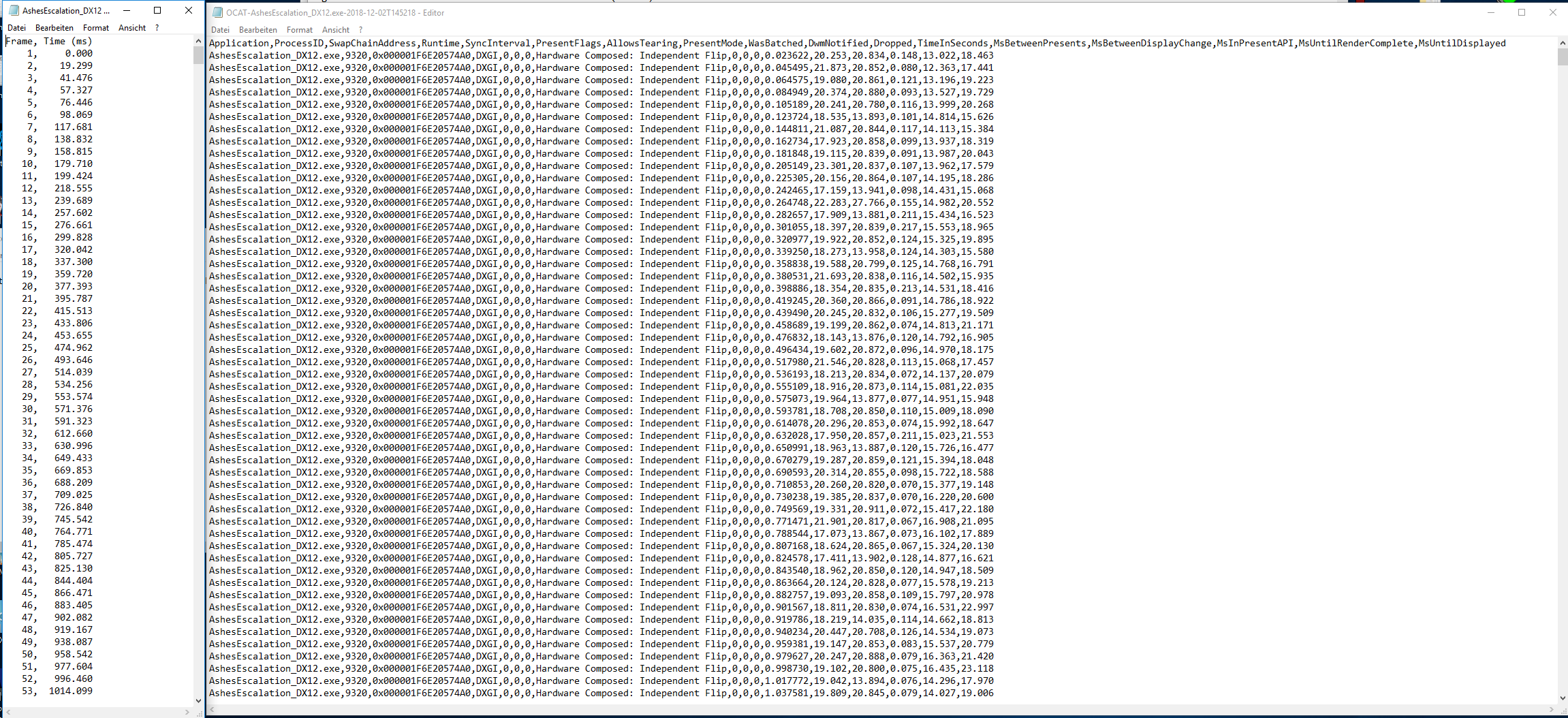

Ich hatte sogar noch die alte Version auf dem Laptop, aber damit ließ sich z.B. Ashes Of the Singularity nicht messen. Und auch ein paar andere Spiele nicht, weil man nicht einfach das Spiel starten konnte sondern mit dem Programm die Spiel.exe.
Da sich in Aots erstmal ein Launcherfenster mit der gleichen ProzessID öffnet, bindet sich das Overlay nicht ein und es wird nichts gemessen.
Aber die neuste Version von GitHub geht:
So sehen die Rohdaten aus:
Mit Fraps muss man die Einzelnen Frametimes noch aus den Zeiten ausrechnen,
OCAT(PresentMon) macht das schon für einen.....und es nimmt eine Reihe weiterer Werte auf, wo ich nicht sicher bin, was diese sein sollen.

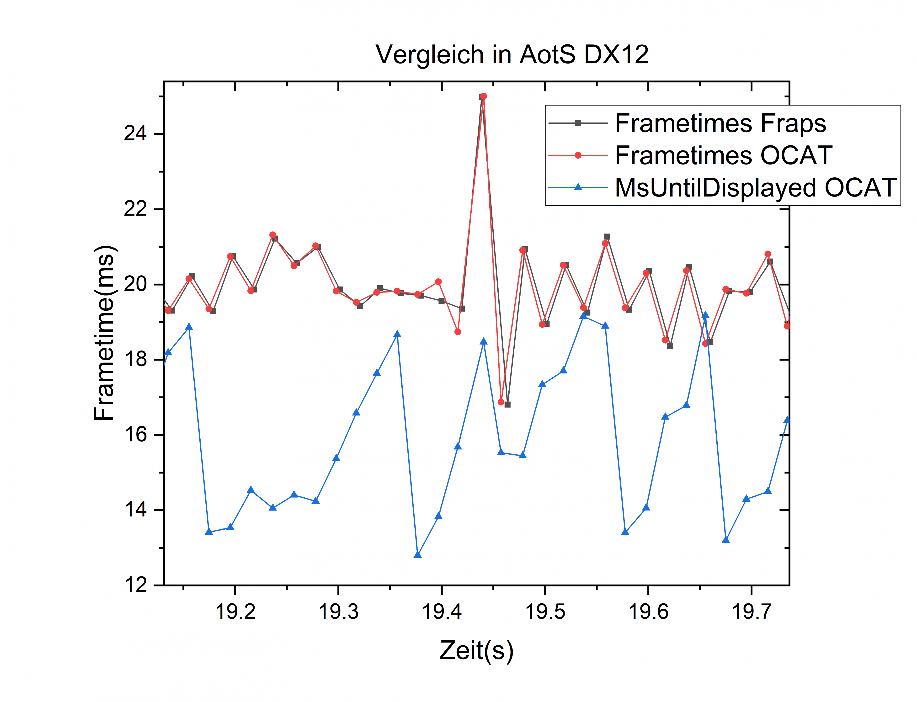

Bis auf Ausnahmen passen die Frametimes zusammen. Was diese MsUntilDisplayed sind, hab ich noch nicht gesucht....sie aber einfach mal mit aufgetragen.

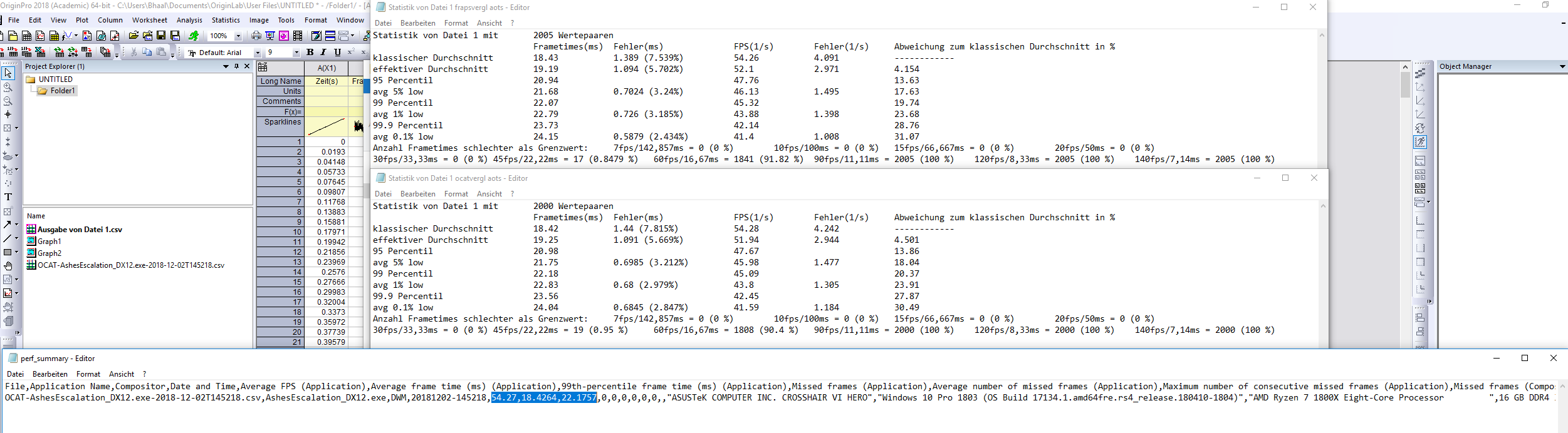

Hier sind die Ergebnisse der Statistik.....einmal die Fraps Messung mit meinem Programm ausgewertet. Dann die OCAT Messung in das Fraps Format umgeschrieben und mit meinem Programm ausgewertet.
und darunter die Statistik, die OCAT selbst ausspuckt.....ich habe mal die avg Frametimes und die 99th Percentile markiert:

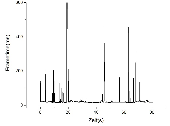

@Baal Netbeck Ich würde immer noch gerne herausfinden, wie genau MSI diese Werte berechnet. Ich habe gerade mal No Mans Sky getestet und zwar extra direkt zum Start, wo diverse heftige Nachladeruckler auftreten.
So sehen die Frametimes aus
Der Wert bei 20s geht bis 1400ms hoch.
Das sagt MSI
03-12-2018, 16:07:18 NMS.exe benchmark completed, 3958 frames rendered in 80.516 s
Average framerate : 49.1 FPS
Minimum framerate : 0.7 FPS
Maximum framerate : 75.3 FPS
1% low framerate : 0.7 FPS
0.1% low framerate : 0.7 FPS
Das sagt FRAPS
klassischer Durchschnitt 49.2
avg 1% low 6.684
avg 0.1% low 1.604
Bisher war es bei deinen Vergleichen und auch meinen eigenen danach gemachten Vergleichen eigentlich immer so, dass die 1% low Werte von MSI höher asugefallen sind, als die korrekten 1% low. Daraus hätte man ja ein Muster ableiten können, hier ist es aber genau anders rum.

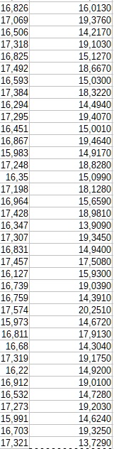

Hier mal ein Auszug der letzten Frametimes aus einer Messung von Kindome Come
Links: OCAT, Rechts: FRAPS
Bei FRAPS sieht man zwischendrin Schwankungen 13 zu 19ms. OCAT geht an diesen Stellen ebenfalls hoch bzw. runter, bleibt aber insgesamt immer zwischen 16-17ms.
Die avg frametimes sind mit 16,3786 zu 16,3754 am Ende lustigerweise aber nahezu identisch, somit auch die avg fps.
Die 99 Percentil frametimes gehen mit 21,4433 zu 23,45 allerdings schon ziemlich auseinander, was 46,64fps laut OCAT und 42,65fps laut FRAPS bedeutet.

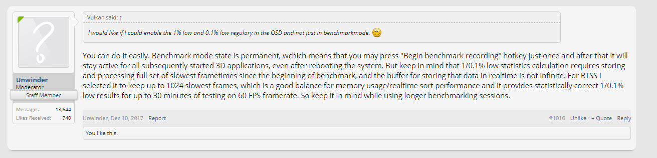

MSI scheint das anders zu handhaben. Hier gibt z.B. die Aussage des Entwicklers Hinweise(die MitchRapp verlinkt hat) Hinweise.
Es wird offenbar für die schlechtesten Frametimes ein Speicher von 1024 Frametimes bereitgehalten.
Mit üblichen Messzeiten sollte es hier also keine Probleme geben.
Da nichts über einen Gesamtspeicher gesagt wird, nehme ich an, das es den nicht gibt, und er wäre für die Berechnung ja auch nicht nötig.
Es muss nur die Benchmarkdauer und die Anzahl der Frames aufgezeichnet werden.
Und kurzfristig die Frames der letzten Sekunde, wenn die min/max Werte auf eine Sekunde bezogen ermittelt werden sollen.
Was nötig wäre, wäre die neuen Frametimes pausenlos in die Liste mit den schlechtesten Frametimes einzusortieren.
Es müsste also immer eine sortierte Liste geben und diese muss mit jedem Frame(der lang genug war) ergänzt werden.
Nach 17s mit 60 FPS wäre der Speicher voll und darin sehe ich jetzt kein Problem.

Die Min/Max Werte ändern sich ab da nur noch wenn es noch niedrigere oder noch höhere Werte gibt,
aber ich hätte erwartet, dass die low Frametimes einfach in regelmäßigen Abständen aktualisiert werden und sich dabei pausenlos ändern.
Denn das müsst eigentlich passieren.....es werden pausenlos mehr Frames, das bedeutet, dass zumindest bei den 1% low sehr häufig ein weiterer Frame zu der Berechnung der 1% low hinzugenommen werden muss, auch wenn keine schlechteren einsortiert wurden.
Damit sollte der Wert eigentlich pausenlos besser werden, bis wieder Frametimepeaks ihn nach unten hauen und dann sollte er sich wieder Schritt für Schritt erholen.
Das passiert aber irgendwie nicht.
Sobald schlechte Framtimes dabei sind, wird der Wert sofort nach unten gehauen, aber manchmal ändert er sich dann für lange Zeit nicht.(habe es als Video aufgenommen)
z.B. nimmt der 0.1% low Wert 11s nachdem ich eine Messung gestartet habe 25.2FPS an.
Der Durchschnitt wird zu diesem Zeitpunkt mit 85,2FPS angegeben, es hat also ca. 937 Frames gegeben.
Das ist also der schlechteste Frame und das sollte so bleiben, bis ein noch schlechterer kommt oder es 2000Frames werden.
Ab da sind die FPS eher um die 80, was bedeuten würde, dass 1000 neue Frames schon nach 13s erreicht sein sollten.
Wenn der Wert bis da hin nicht niedriger geworden ist, gab es keinen schlechteren Frame und der Wert sollte als Durchschnitt mit dem zweiten Frame besser werden.
Wird er aber nicht, sondern ändert sich erst nach 28s(39s nach Start der Messung)Auf 26,2. Hier sollte eigentlich schon ein dritter Frame in die Berechnung mit einbezogen werden.
Die 26,2 blieben dann sogar weitere 38s gleich(bis ich die Messung beendet habe)
In dieser Zeit hätte sich der Wert 2-3Mal aktualisieren müssen.
Hast du die Frametimes mal aufgetragen?
Bei mir hatte sich dann gezeigt, dass die zu unterschiedlichen Zeitpunkten angefangen haben zu messen(obwohl es der gleiche Hotkey war) und daher zueinander verschoben werden mussten.
Bei dem vielen Auf und Ab sieht man das natrülich erst im Graph.
Also ich habe mir das grob über 200 Frames angeschaut, die OCAT Werte gehen wirklich selten mehr als 2ms auseinander, während die FRAPS Werte(auch in den Bereichen 50 Frames drüber und drunter versetzt) 4-6ms schwanken.
So gerade Kindom Come gemessen und mal die 1% low der local avg frametimes ausgewertet.
MSI 1% low: 50,0
FRAPS Local avg 1% low FPS: 53,3
FRAPS avg 1% low: 41,6
Definitiv näher am local avg als am normalen 1% low
Die normalen 0,1% low Werte passten hierbei übrigens mit 23,84(FRAPS) und 23,8(MSI) exakt zusammen.
Dann hast du oben die Beschriftung falsch:
Taxxor schrieb:
Rechts: OCAT, Links: FRAPS
Ansonsten hast du eventuell die falsche Spalte aufgetragen...."MsBetweenPresents" sind bei OCAT die Frametimes wie sie aus der Game Engine kommen und das ist es was Fraps ausgibt.
Das ist sozusagen möglichst nah an dem was die CPU berechnet hat und damit meine Wahl für CPU Benchmarks.
"MsUntilDisplayed" sind glaube ich die Abstände zu denen die GPU die Frames rausgibt.....da ist dann Framepacing mit drin, was den Verlauf natürlich glättet und schönt.
Mir hat das nicht gefallen, denn wenn ich Ruckler gespürt habe, dann habe ich die in den Fraps Daten gefunden.
In den Framepacing daten mag die Ausgabe gleichmäßig sein, aber wenn der Inhalt nicht gleichmäßig ist, sieht man es trotzdem obwohl die Daten vermelden es wäre alles OK.
Ups, mein Fehler, links ist natürlich OCAT.
"MsBetweenPresents" ist die linke Zeile.
Habe aber auch gerade noch mal nachgesehen, sowohl "MsBetweenDisplayChange" als auch "MsUntilRenderComplete" zeigen das gleiche Verhalten.
Sie sind +-0,5ms gleich mit "MsBetweenPresents", laufen zwar manchmal antiproportional dazu, aber bewegen sind auch zwischen 16 und 17ms, wenn "MsBetweenPresents" es tun.
Reaktionen: Baal Netbeck
