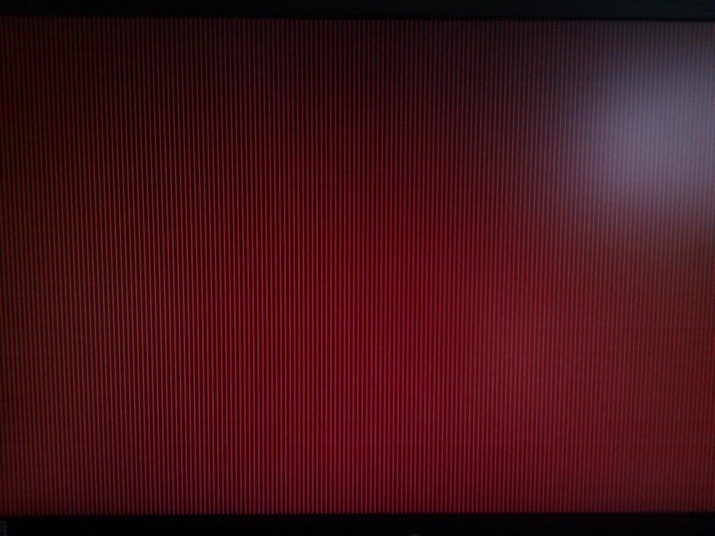

Ich habe ein Problem mit meinem PC. Ich habe vor ein paar Tagen gezoggt, und da Freezte der PC un zeigte auf dem Bildschirm nur noch ganz dünne rote Streifen auf einem schwarzen Grund ( Bild im Anhang ) Welche Hard -oder Software könnte Schuld sein ?
Netzteil: Cougar CM550
Grafikkarte: XFX Radeon HD4850
Mainboard: Gigabyte EP43-UD3L
Arbeitsspeicher : 2x Mushkin á 2 GB , 2x Kingston HyperX á 2GB
Betriebssystem: Win 7 Home Premium 64-bit + alle aktuellen Treiber

Funktioniert er denn nach erneutem Einschalten wieder? Falls nicht, was macht er dann?

Vermutlich ist die Grafikkarte kaputt, genauer die Speicherchips (VRAM). Passiert das meistens, wenn du die Grafkkarte belastest, z.B. spielst? Du kannst sie testweise mit Furmark belasten, hält sie dem nicht stand, ist sie hin. http://www.ozone3d.net/benchmarks/fur/
Hardware zum Testen am besten immer quertauschen. Deine Karte woanders testen, eine andere Karte bei dir. Ist der Fehler weg, lag es an der Grafikkarte.
PS: Achso, geht der Rechner überhaupt noch irgendwie?
Leute, ihr seit spitze! So schnell hab ich in noch keinem Forum eine Antwort bekommen.. Ja es ist schon öfters vorgekommen, aber meistens eben dann wenn man gar nicht daran denkt. Ja der PC funktioniert nach wie vor perfekt, auch sonst zeigt er keine Anstalten. Das mit dem FurMark werde ich mal machen. Dann melde ich mich wieder.
So, ich habe FurMark mit ,,Burn-In benchmark 1920x1080 15min,, laufen lassen und sie zeigt keine Fehler
Die Grafikkarte ist nur vom Werk aus übertaktet (XFX Version)
Furmark belastet den Speicher auch kaum.
Der Canyon Flight von 3dMark06 reagiert recht empfindlich auf zu hohen VRAMtakt bzw VRAMdefekt.
Ok, 3D Mark zeigt auch keine Fehler
Gut, damit hätte sich meine Vermutung bestätigt.
Es kann aber sein, dass es wieder auftreten wird, das ist eine Alterserscheinung der Grafikkarte. Kann auch sein, dass irgendwann heftigere Fehler auftauchen und später garnix mehr mit der Karte geht.
In diesem Falle müsstest du die Karte mal in den Backofen schieben (kein Scherz), gibts hier einen Thread mit Empfehlungen zu.
Bei OCCT zeigt die Karte auch keine Fehler... Das mit dem Backen, ich weiß nicht, lieber ne neue aktuellere Karte. Würde sagen ne 4870x2 oder 4890. Was meint ihr ? Würde das das Netzteil schaffen ?
