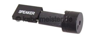

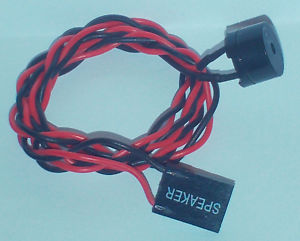

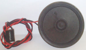

Für den Beep benötigst du einen Systemlautsprecher:
