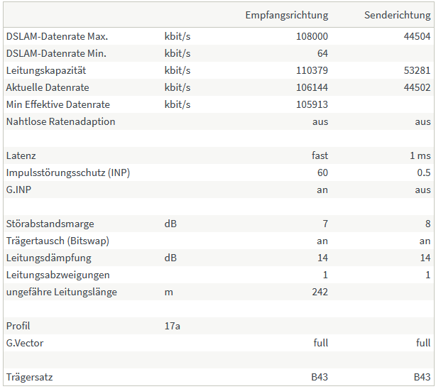

Max mögl. wären 108k, sync. mit 106k.Towatai schrieb:
Du verlierst aktuell also 2 Mbit.
Und wenn du die Möglichkeit hast die 2. Dose selbst abzuklemmen (so liest sich der Text jedenfalls), dann sollte man da wohl mal 15 Minuten investieren oder ist die Abzweigung (wie immer) hinterm riesen Kleiderschrank oder in der abgehängten Decke? ;-)
