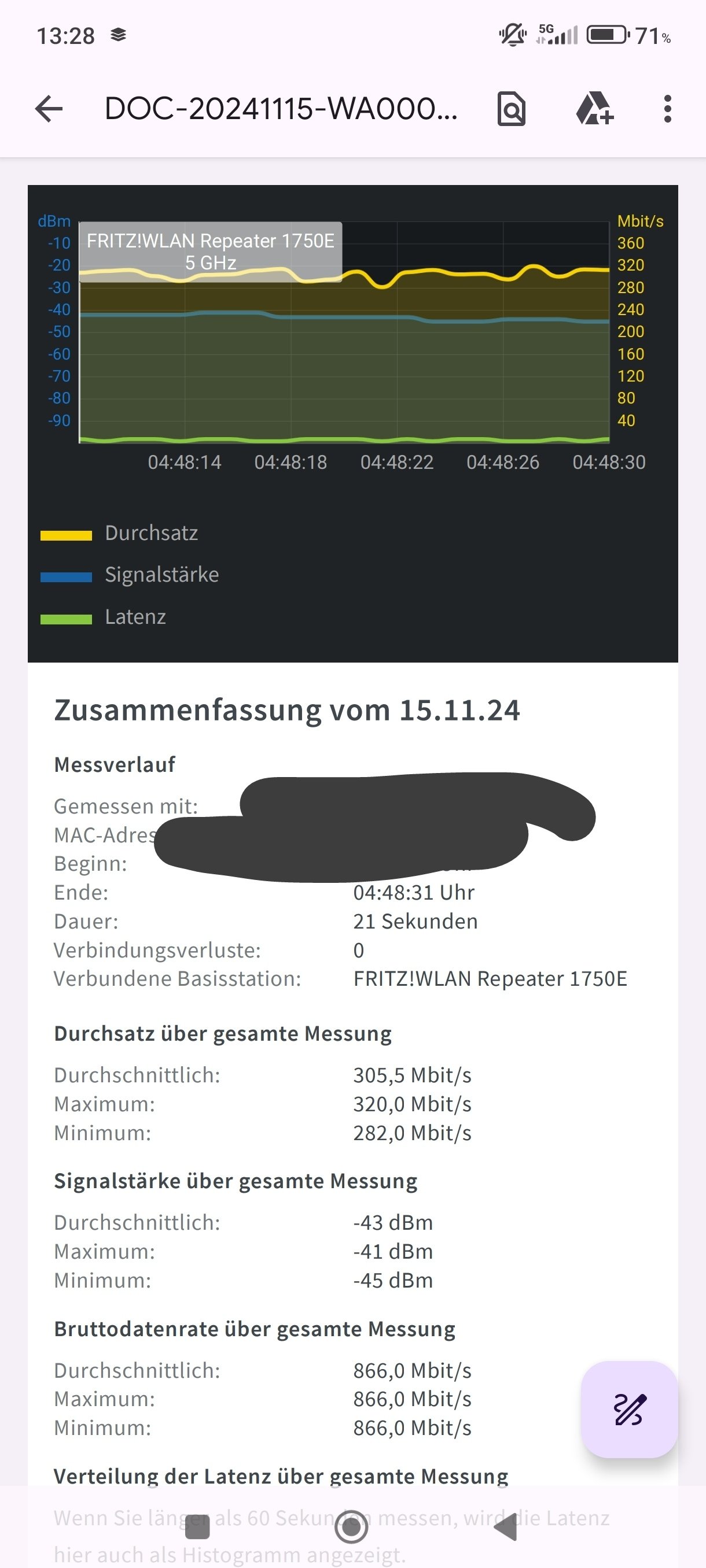

Was ich bislang nicht verstanden habe ist, wenn ich aktuell nur 50mbit habe, wie kann mein Speedtest in der Fritz App 300 Mbit sein.
Weil das die Verbindung vom Gerät zu Repeater/Fritzbox ist und nicht die Verbindung ins Internet.
Wenn du Daten im Heimnetzwerk austauschst, dann errichst du in dem Fall 300MBit, aber aus dem Internet downloaden geht nur mit maximal 100=12,5 MB/s.
