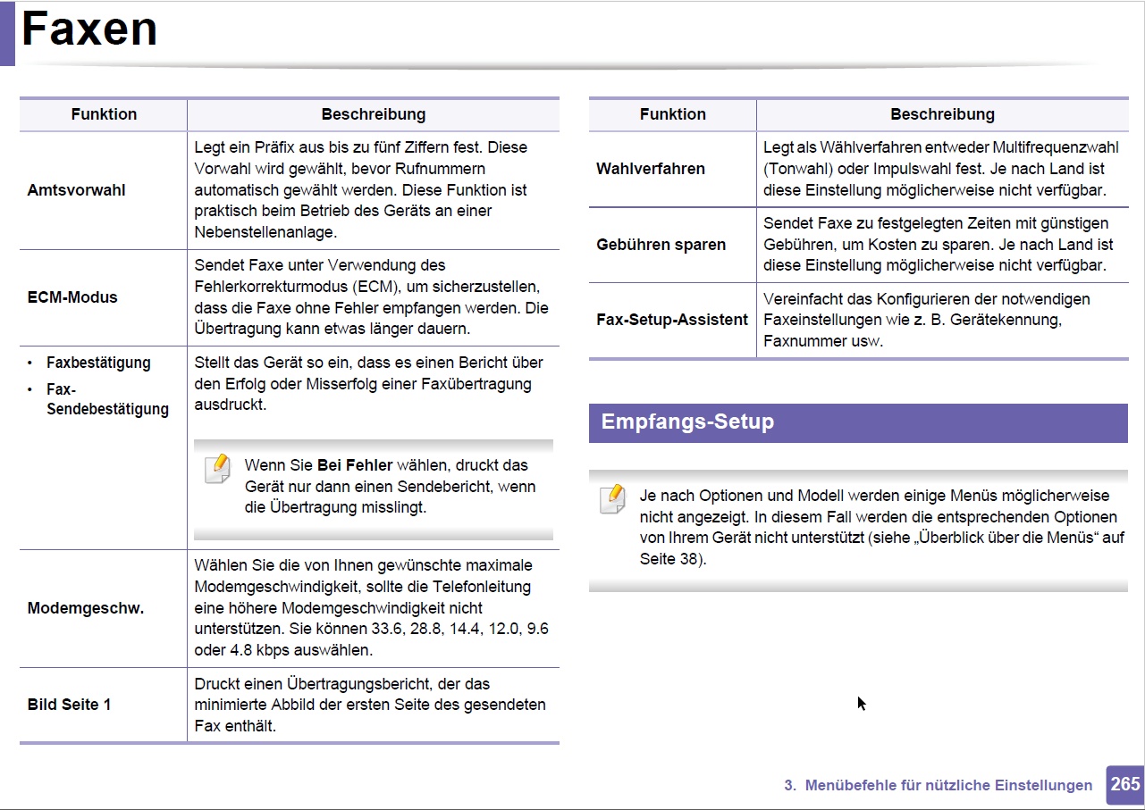

Und doch, man kann auch bei Deinem Gerät die Modemgeschwindigkeit einstellen. Anleitung Seite 265.
http://downloadcenter.samsung.com/content/UM/201309/20130909112805950/DE/German.pdf
Vielleicht nicht auf 4.8 kbps stellen. Aber auf 9.6 oder 14.4.
Also ich kann es nicht einstellen. Zwischen "Faxsendebestätigung" und "Bild Seite 1" fehlt der Eintrag "Modemgeschwindigkeit". Auch auf der Gerätewebsite, wo man auch alles einstellen kann (und dies auch übersichtlicher) fehlt eine Auswahl zur Modemgeschwindigkeit.
