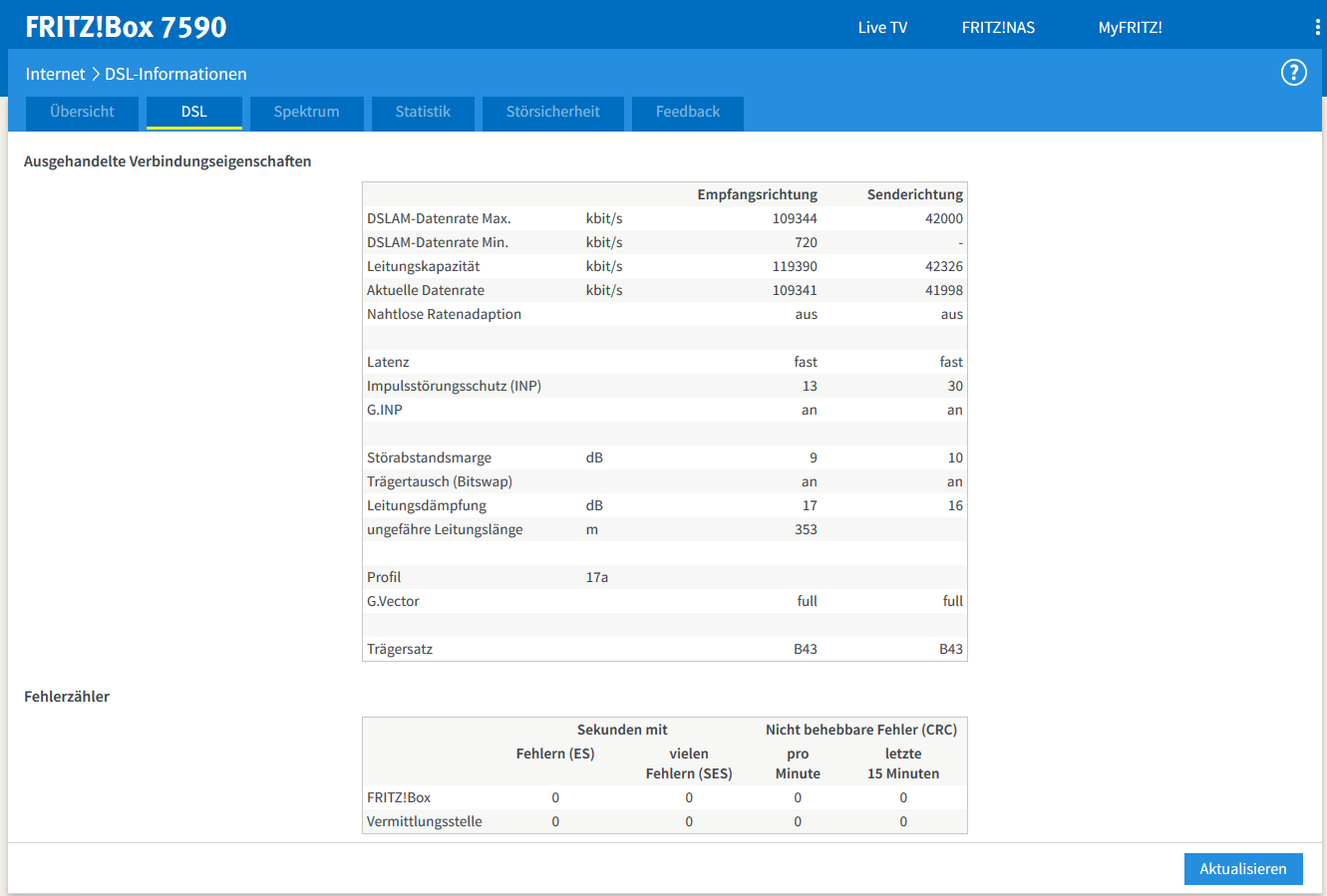

h00bi schrieb:
Der DSLAM ist da gar nicht so entscheidend, der is ja gleich wie vorher.
Wenn du einen W724V Typ A (Broadcom) hattest dann liegts vermutlich einfach am besseren Modemchip.
Andere Option wäre dass du ein DLM Profil verpasst bekommen hats wegen vermeindlicher Instabilität. Dazu müsste man aber mal die DSL Daten aus der FB sehen.
War/ist nen Typ C, der Speedport W724V
EDIT: falls du das meinst?!

Ich glaube, das liegt an BNG (Broadband Network Gateway). Da ist 95Mb max Höchstgeschwindigkeit. Der Rest ist wohl Overhead.
Normale 109 Vollsync.
Ist definitv kein DLM.
Dass der Shaper am BNG oft "besonders" konfiguriert ist stimmt, der Shaper verändert sich aber nicht durch den Routerwechsel.
Ich seh aber dass der Typ C laut https://wiki.openwrt.org/toh/t-com/spw724vtypc auch einen Broadcom BCM63168D haben soll. wie erwähnt müsste sich das aber auf den Sync auswirken, nicht auf den Durchsatz.
Ich würde nochmal mit dem Speedport gegentesten. Wenn es dort jetzt auch nur noch ~95Mbit/s dann liegts am BNG.
Und wenn er einfach mal den Speedport als Modem missbraucht und die Fritzbox nur das Routing übernimmt? Wäre mal interessant zum testen.
Also 94 Mbit/s kann auch sein wenn das Netzwerk mit 100 Mbit/s läuft, 94 ist dann die maximale Nettorate.
Vielleicht übernimmt die Fritzbox die Port Einstellungen nicht richtig, vielleicht mal neu starten.
Oder die Autonegotiation der Netzwerkkarte funktioniert nicht richtig, HWInfo kann den Maximum Link Speed zeigen.
Ansonsten um die Internet Verbindung ausschließen zu können mit „iperf“ und einem zweiten PC/Laptop mit Gigabit Port einen Netzwerkspeedtest machen.
