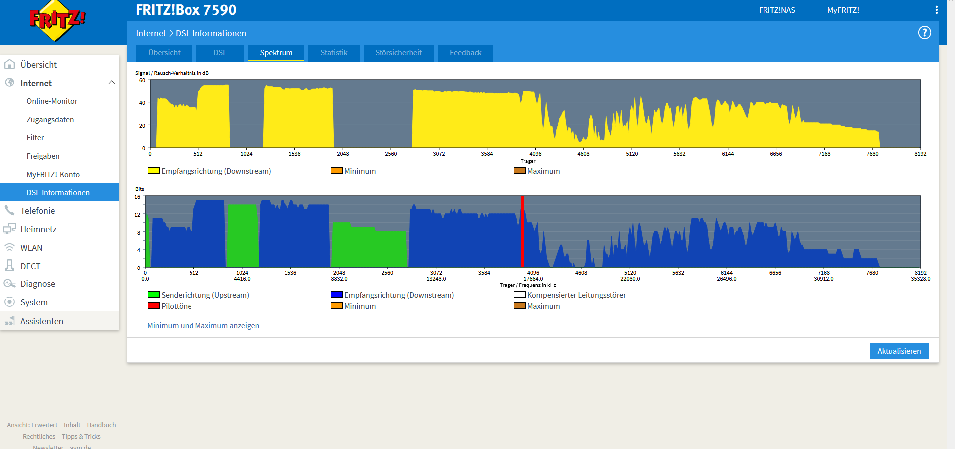

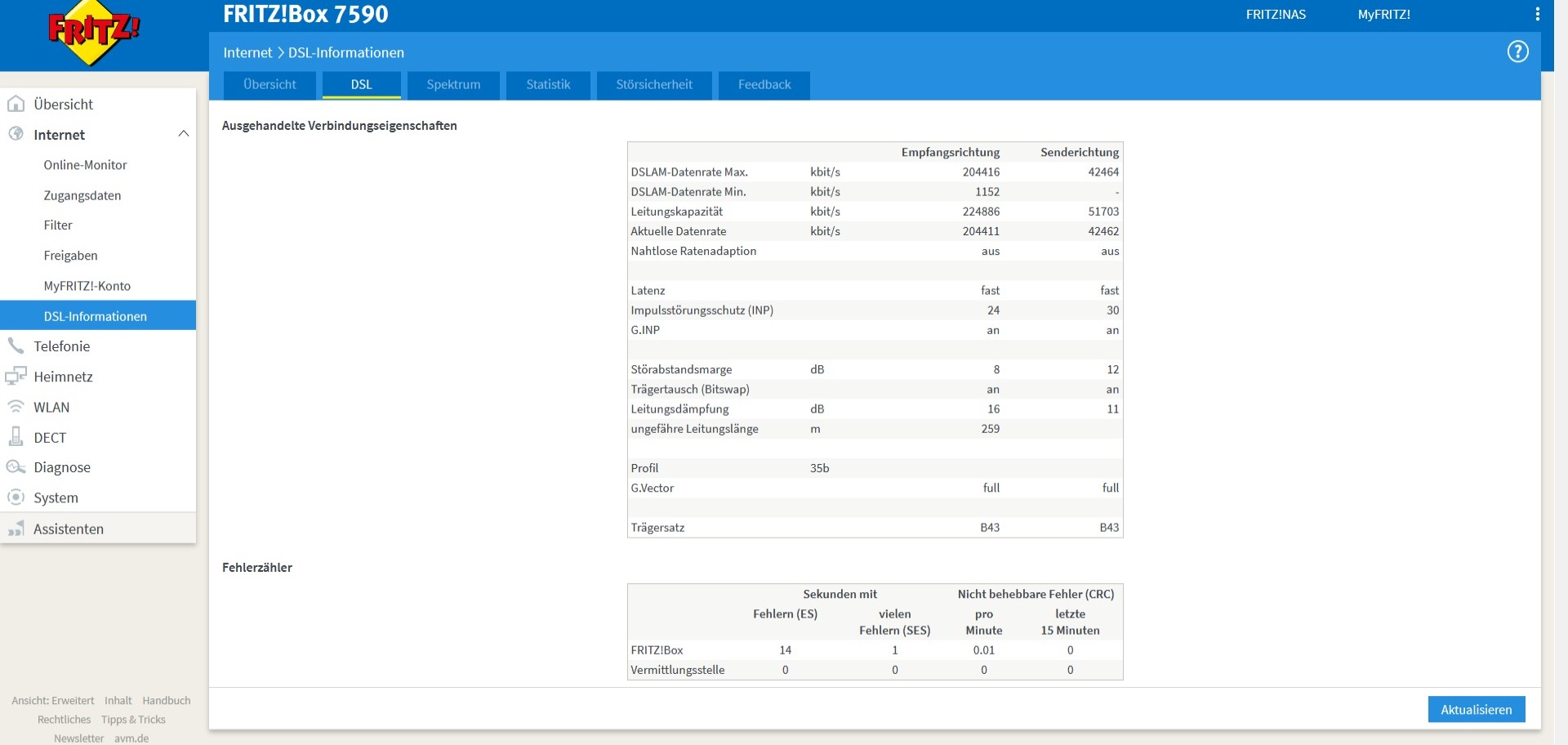

Steht bei Störsicherheit alles auf maximale Performance?

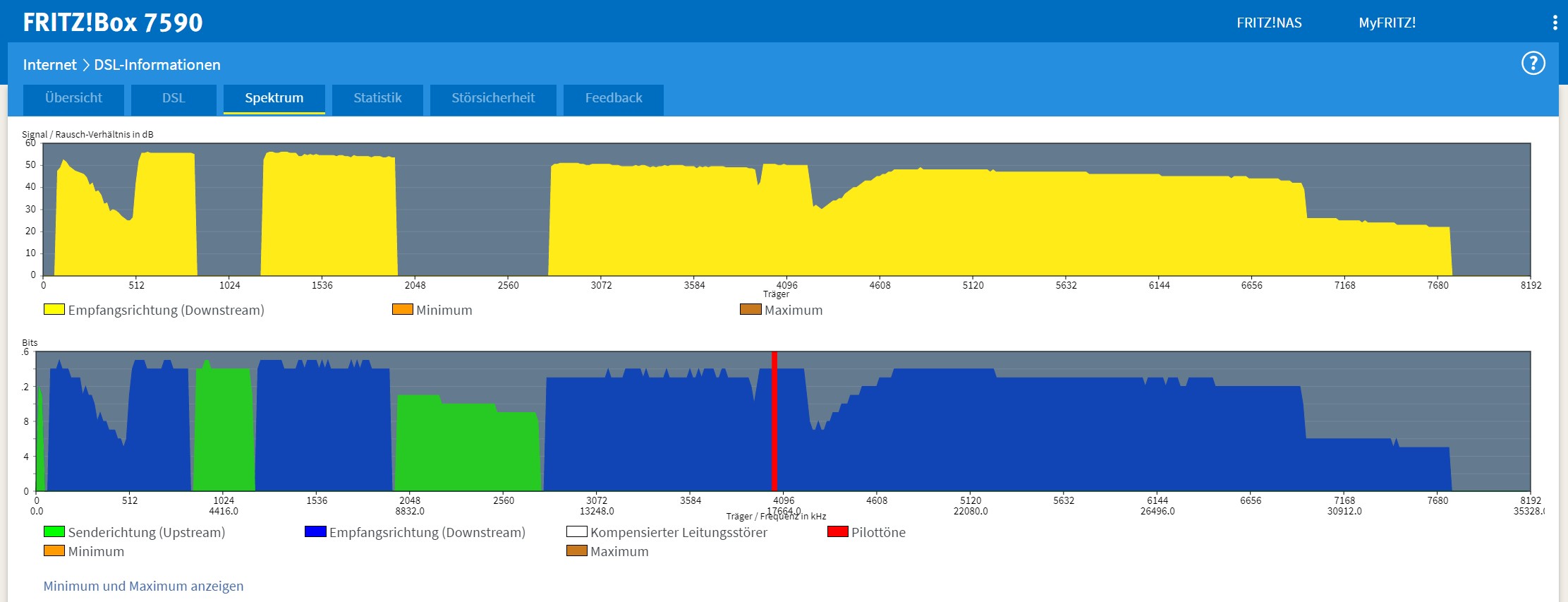

Ansonsten ist dein Spektrum am Ende ziemlich gebumst. Störung entweder an deinem Ende oder beim Netzanbieter. Das sollte in etwas so aussehen:

So zerhackt wie das Spektrum im >17 MHz im Supervectoringbereicht aussieht, würde ich von einer Störung der Leitung ausgehen, die dazu geführt hat, dass du von dem Vorleister von 1&1 (vermutlich die Telekom) auf ein Fallback-Profil geschaltet wurdest.
Gab es von deiner Seite irgendwelche Veränderungen am Vertrag, an der Leitung oder sonstiges? Hast du mehrere TAEs im Haus?
