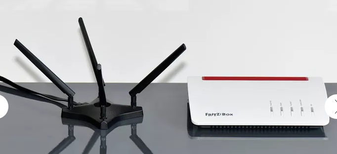

Bei diesem Aufbau (https://www.ip-insider.de/die-fritzbox-7590-im-wlan-und-usb-speedtest-a-630206/)
wurden folgende Werte gemessen:
  • Download-Peaks im 5 GHz-Band: 987 Mbps
  • Upload-Peaks im 5 GHz-Band: 971 Mbps
  • Download-Peaks im 2,4 GHz-Band: 215 Mbps
  • Upload-Peaks im 2,4 GHz-Band: 513 Mbps
Und das ist so ziemlich der Idealfall, da dort auch "alle" Antennen genutzt werden können und quasi "null" Abstand herrscht sowie keinerlei Hindernisse im Weg stehen.
Da ist bei dir die Frage, welche Karte ist in deinem Rechner, wieviele Antennen hat die, welche Netze "stören" noch von außen etc..
Da kommen deine Raten dann für den "normalen" Zustand ganz gut hin
Danke dir. Nettes Bild.

Das ist nur der Chipsatz, das sagt uns noch lange nicht in welcher Konfiguration dein WLAN aufgebaut ist, stecken die Antenne(n?) an der Karte, Entfernt vom Rechner, dahinter zwischen Rechner und "Zimmer-Wand" ?!
Da gibt es zig Faktoren, die da mit reinspielen
Reaktionen: Der Lord
Antennen habe ich garkeine dran. Das könnte evtl. ein Faktor sein warum ich nur so wenig Speed habe!? Kenne mich leider mit WLAN nicht so gut aus. Habe nie irgendwelche Antennen gebraucht denn bis jetzt war mein PC so gut wie immer mit dem Lan Kabel verbunden.
Nur leider steht der Router jetzt nicht wie gewohnt ein STock Werk tiefer sondern 2 weil Deutsche Glasfaser meinte das per WLAN auch alles gut geht darum entschied ich mich alles im EG im Wohnzimmer zu haben zumal ich ja auch TV über Deutsche Glasfaser nutze und das Gerät wollte ich gern per Lan anschließen.
ALso müsste ich jetzt gucken, wo die Antennen für den PC sind sofern welche dabei waren!
Oder sollte ich mir eine neue Netzwerkkarte für den PC kaufen?
Wie gesagt mit dem Lan Kabel kann es noch so 2-3 monate dauern.
Edit: verstehe das nur noch nicht so ganz mit den Antennen. Ich habe ja den Repeater direkt nebem den PC stehen dieser hat auch alle Grünen Balken auf Max.
Wenn ich nun die Antennen finden würde, was würde das für ein Unterschied machen da ja der Repeater quasi neben dem PC steht.
