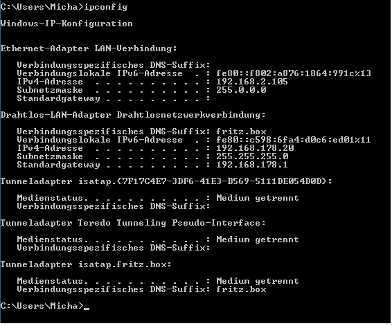

Ich habe schon diverse male an- ausmachen getestet, klappt aber nichts... Wenn ich meinen PC nicht über WLAN sondern über LAN anschließen möchte klappt dies auch nicht siehe (IPconfig), liegt das vielleicht an der Netzwerkeinstellung?

Du hast kein Gateway und DNS eingestellt und die Subnetzmaske ist auch komplett falsch.

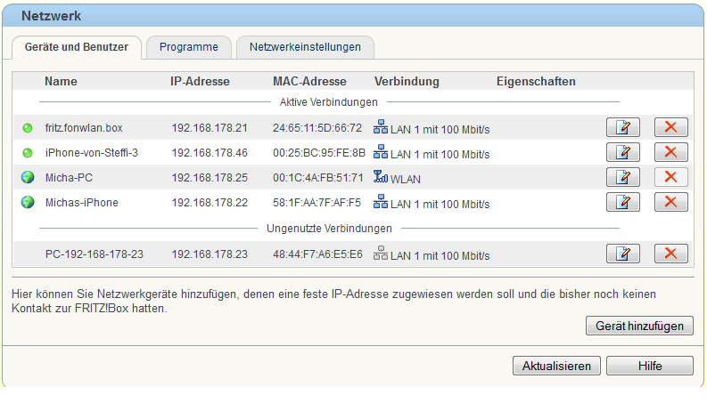

Unten klappt es jetzt mit LAN, besten Dank! Die FritzBox oben kann ich über ein LAN Kabel direkt anwählen???, mit der anderen verbunden ist sie, da sie im Netzwerk der Fritzbox angezeigt wird...
Ich kann auf die FritzBox oben immer noch nicht zugreifen. Die Box hat einen DSL und einen LAN Anschluss. Wie soll ich sie denn mit einem Laptop verbinden und wie mit der anderen Box? Wie kann ich dann auf die Benutzeroberfläche zugreifen?
Danke!
so sehe ich sie im übrigen in der Benutzeroberfläche der 7220, nur halt ohne Zugang zum Internet...
